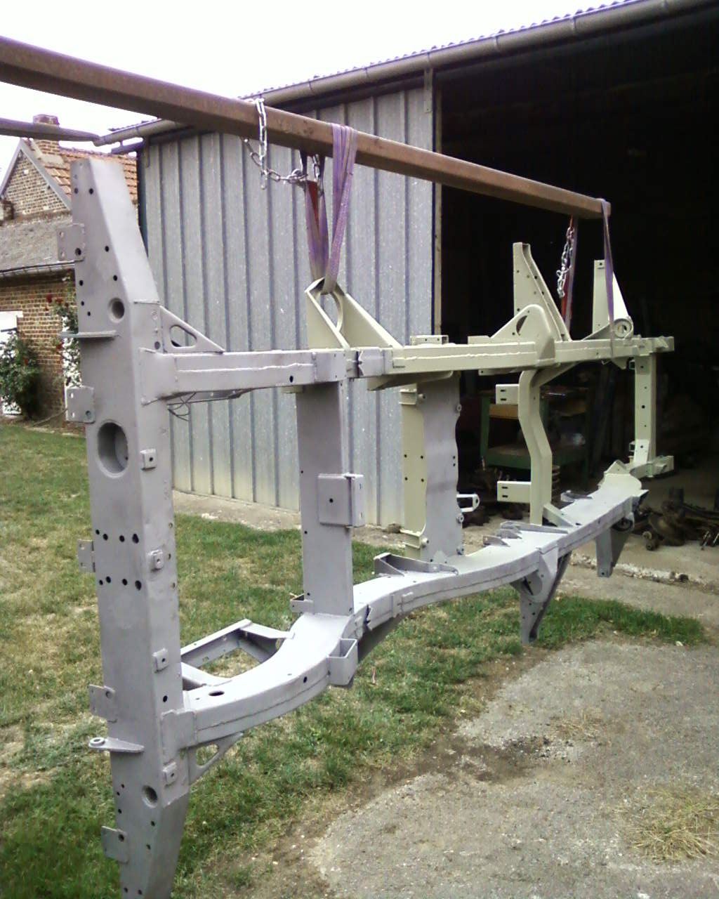

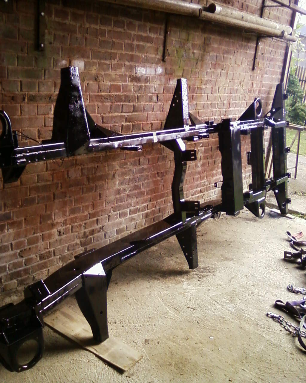

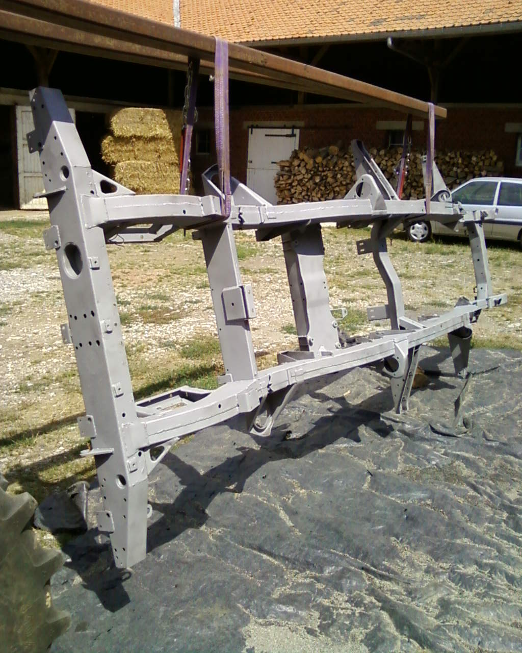

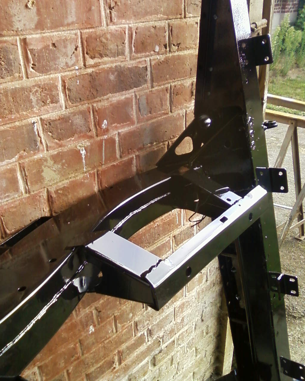

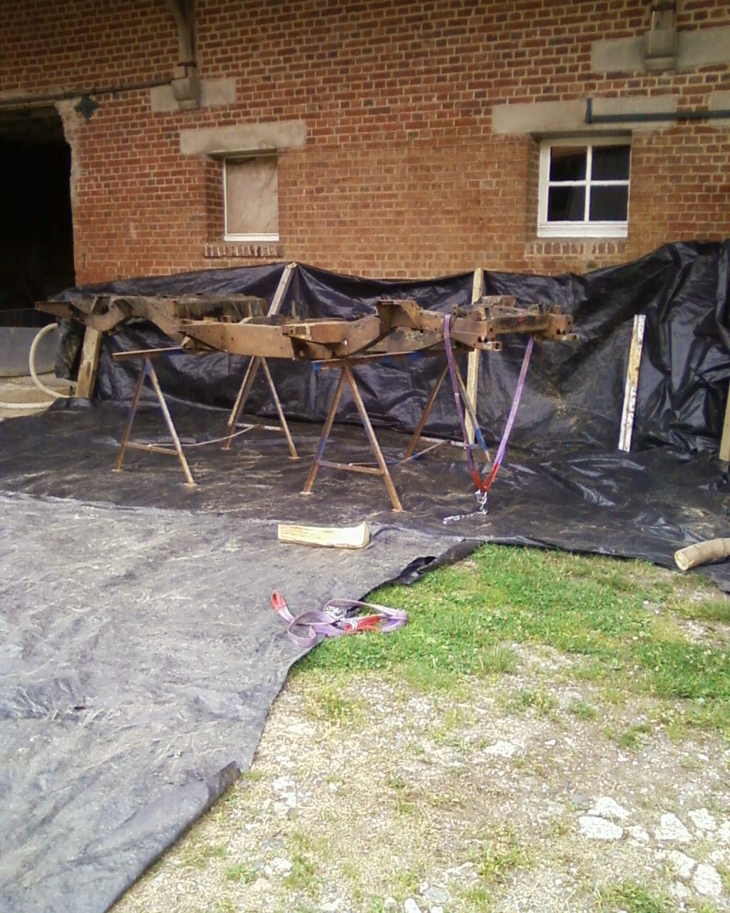

Salut, bon voici des news du 110, en photos(maintenant que mon cable usb est arrivé pour mon nouveau portable)
Avant sablage
Aprés le sablage
Pendant l'apret
Après les 2 couches de peinture de finition

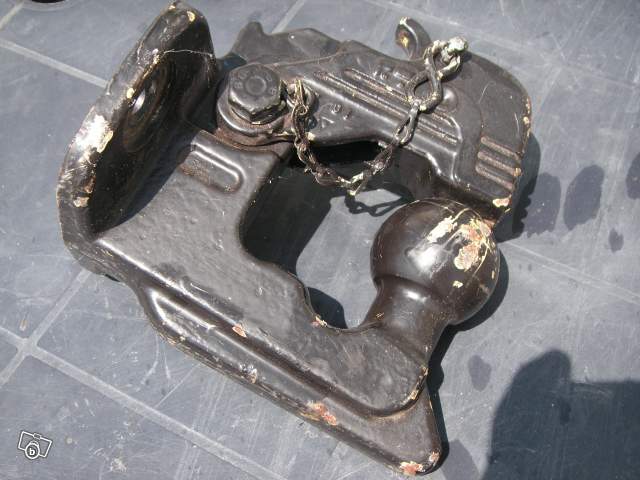

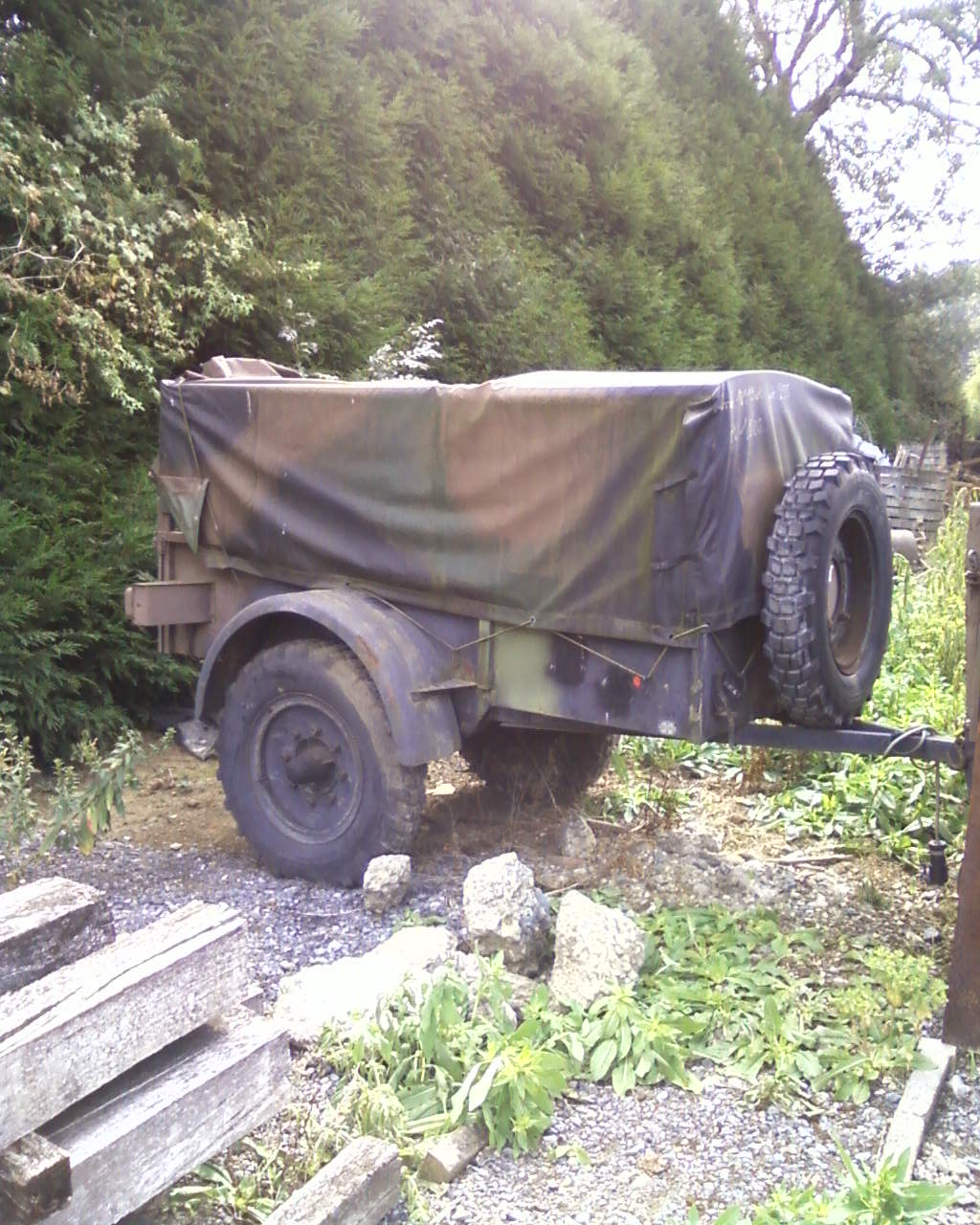

Et hier matin en allant en courses, j'ai vu des belles sankey a vendre!
Sinon,cette semaine, j'ai recu une commande de chez lrseries donc aujourd'hui remontage de la BT et adaptation du support de cable de frein a main de def sur la BT du disco.

Ta photo n'est pas une sankey mais plutot ce qu'on appelle une remorque style GMC (enfin je crois), pas tres adaptée à un land (gros , lourd, sans CG, roues en 20" ou qqchose comme ca). Gabach en a "civilisé" une de ce genre il me semble, manip décrite sur ce site.

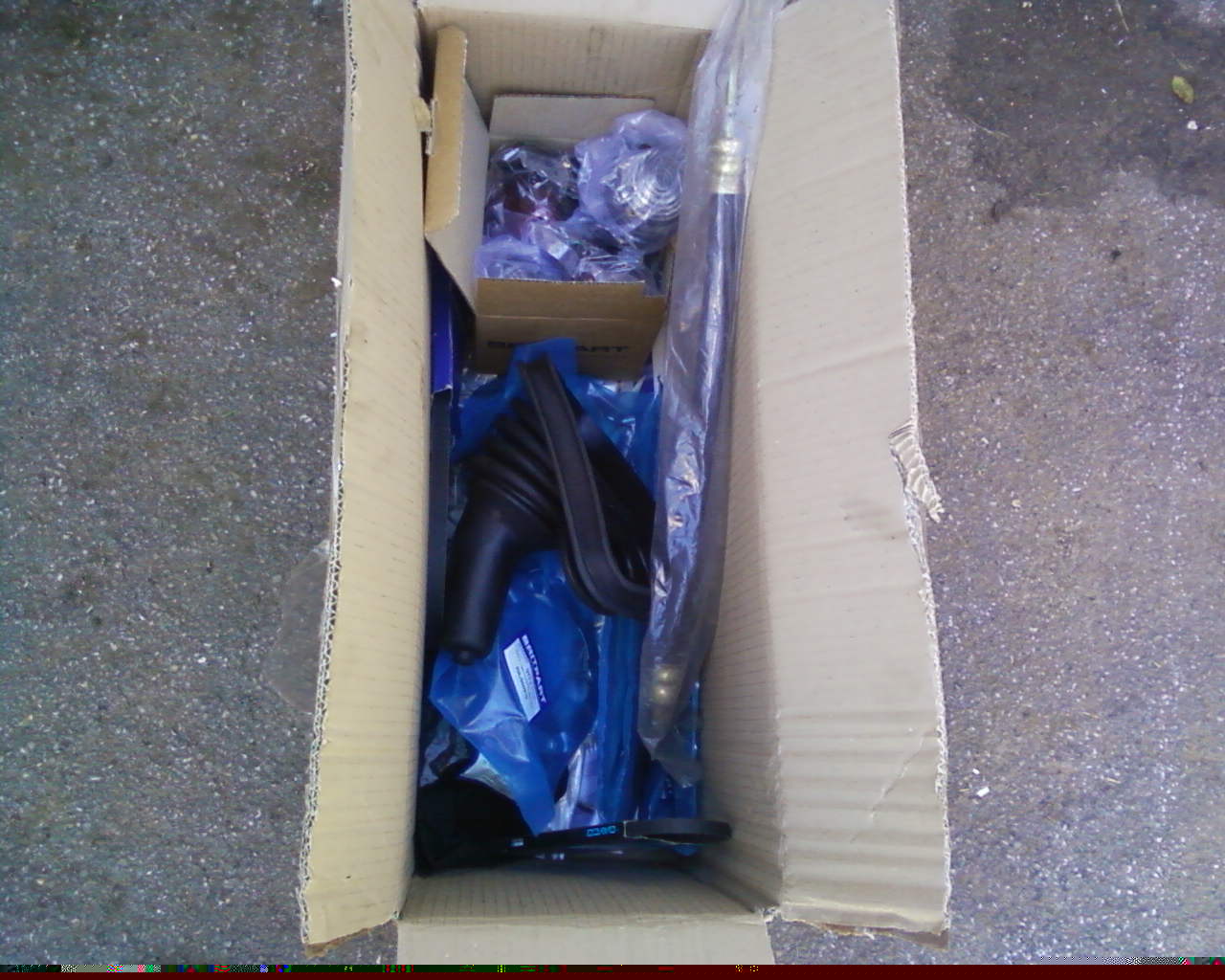

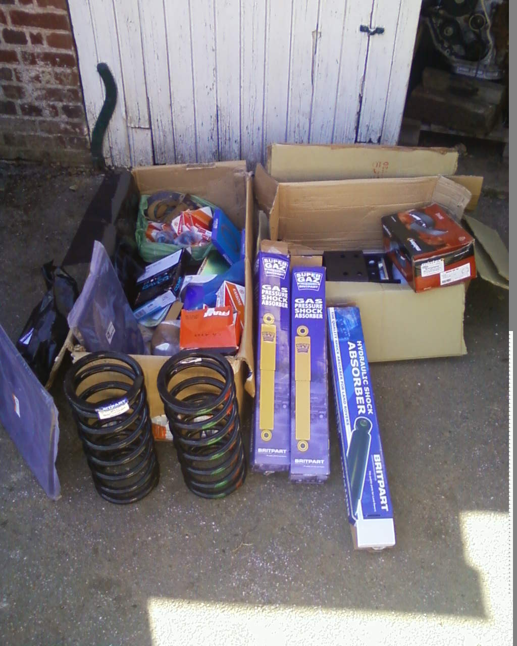

Salut, en ce moment entre les travaux des champs, les médiévales de folleville et le souffle de la terre, pas trop le temps pour le land mais cette semaine j'ai recu la commande de chez paddock!
Et la semaine d'avant j'ai recu la commande de chez lrseries
J'ai oublié de commandé la pompe a eau, est ce possible de remettre l'ancienne (pas de fuite ni de jeu)?
J'ai aussi oublié les amortisseurs arrières dc5002L, tanpis ca passera a la prochaine commande et la boule mixte d'attelage!

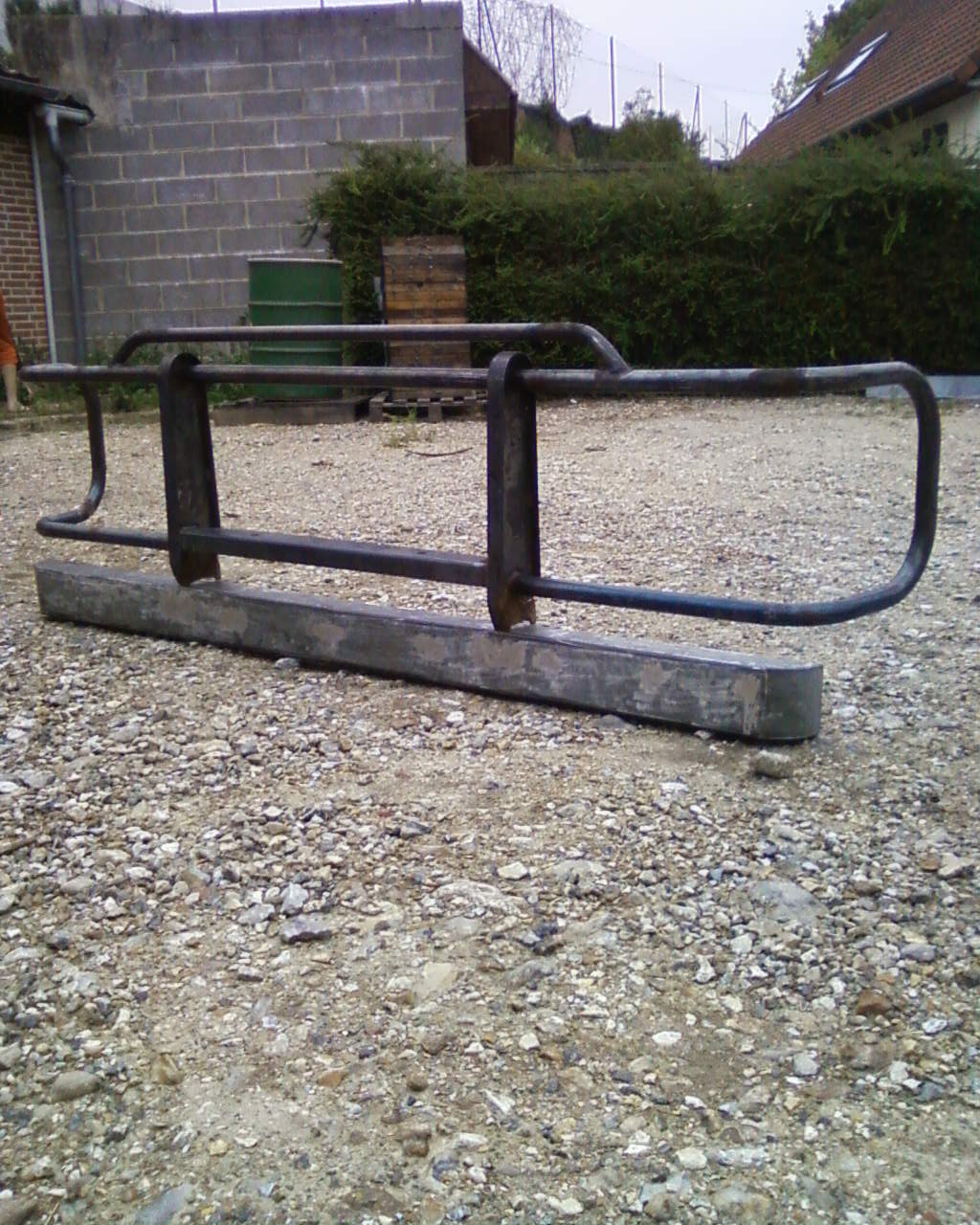

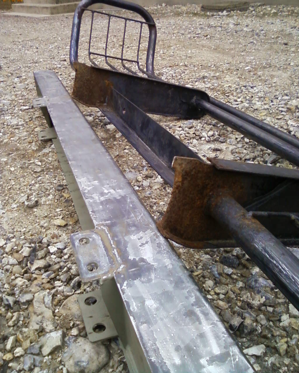

Mon pare buffle est aussi arrivé, je suis en train d'enlever je plastique qui est dessus (comme si qu'il a été plongé dans du plastique tres chaud puis laissé égouté et séché), il est du genre enveloppant, les photos demain!
Je cherche un montage pour le faire basculant genre porte gibier fixé sur mon pare choc que j'ai detordu, j'atend vos explications et photos!

Salut, je parlait d'une boule mixte de ce genre,
j'ai un copain qui en a une, derriere un ranger, il met légalement 3t5 dessus mais sa peut arrivé qu'il soit en surcharge et pas de soucis, par contre pour l'axe, dés qu'il met un oeil sa bat mais c pour faire du depannage o cas ou!
Pour mon pare buffle, j'ai viré les grille et j'ai quasi fini de viré le plastique sur les tubes!
je sais toujours pas pour mes modifs!

Pour le pare buffle, le transformer en porte gibier mais je sais pas comment le faire tenir a l'horizontal et peut etre enlever les partis envelopantes pour qu'il soit juste droit et remettre de la grille partout devant pour faire le porte gibier et peut etre des longues portés car j'ai entendu parler qu'un land sa éclaire pas d'origine!

titi80 a écrit :Pour le pare buffle, le transformer en porte gibier mais je sais pas comment le faire tenir a l'horizontal et peut etre enlever les partis envelopantes pour qu'il soit juste droit et remettre de la grille partout devant pour faire le porte gibier et peut etre des longues portés car j'ai entendu parler qu'un land sa éclaire pas d'origine!
Ou alors il faut changer les ampoules des phares?

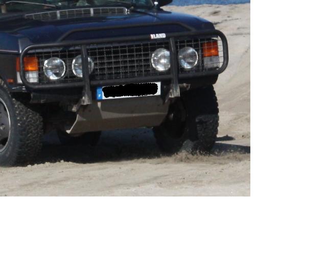

J'ai un pote qui a ça sur un Range, je regarde si j'ai pas quelques photos.
J'ai trouvé une photo.La grille couvre toute la partie interne du cadre.Sur la gauche on voit un des deux points de pivot et sur la droite on voit le doigt de verrouillage.

Salut, torero, super ta photo!, c niquel, je pense faire le miens dans le meme genre que celui la mais avec de la grille plus large et plus grosse, aurait tu une photo de plus pret des axes et verouillage, je voi pa bien le système.
Merci, a+
C'est la seule photo que j'ai trouvé.J'ai vu mon pote ce we et je ne sais pas quand je le reverrai pour faire des photos plus précises.
Je trouve le concept sympa, même si on ne chasse pas comme mon pote.En fait c'est très pratique en bivouac, on peut poser tout un tat de truc dessus qui seront rapidement accessibles.

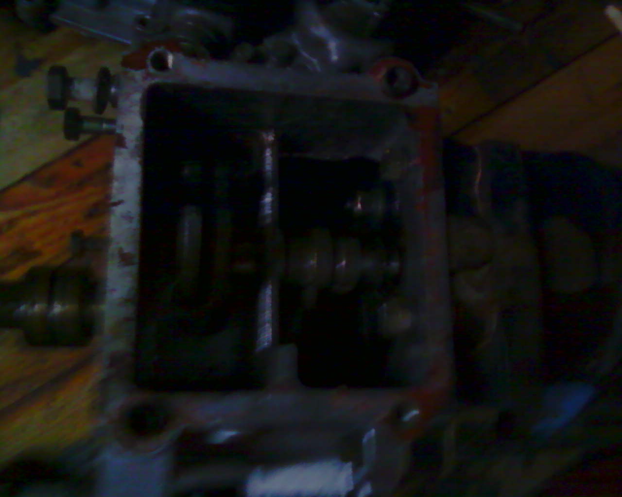

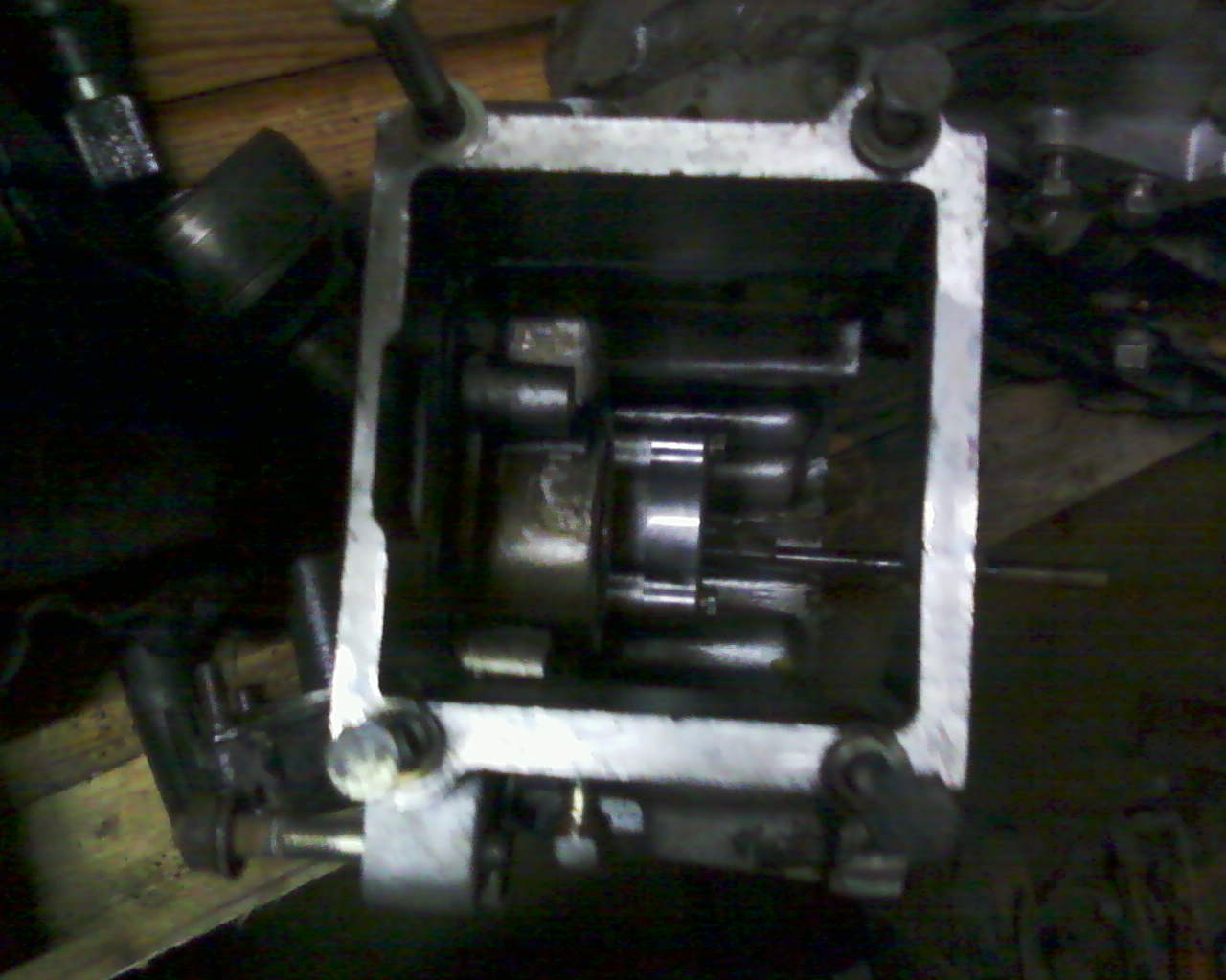

Salut, de retour a bosser sur le land, je suis en route a controler l'atat de la boite du disco, et en demontant une de def pour piquer le selecteur de vitesse, l'arbre d'entrée( court) et le pignon de renvoi de marche arrière, je me suis apercu que les carter de 5éme en alu étaient pas les meme!
celle du disco
celle du def
les deux boites sont elles bien les memes?

Pour le pare buffle, je suis a l'arret, je pense faire ce genre de pivot, qu' en pensez vous?

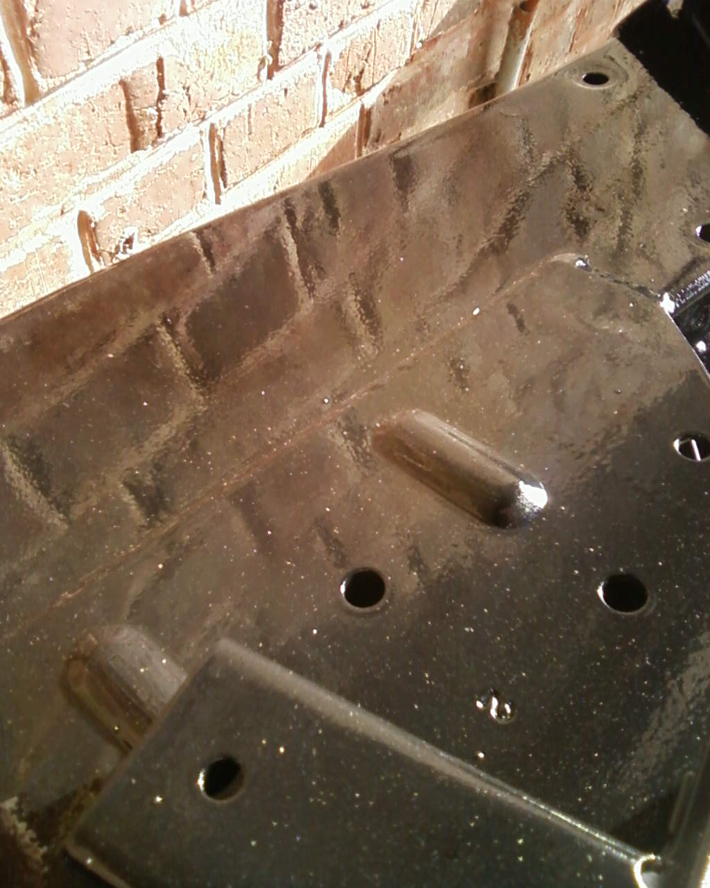

Il va me falloir aussi une tole de protection de barre de direction, quelqu'un aurait il des plan de la tole avec ses deux attaches?
