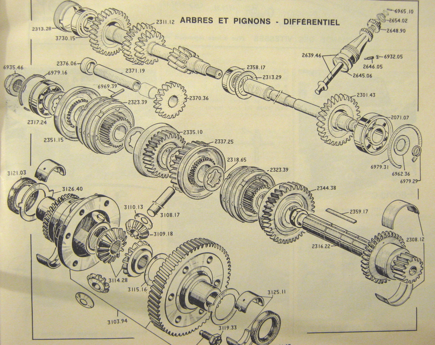

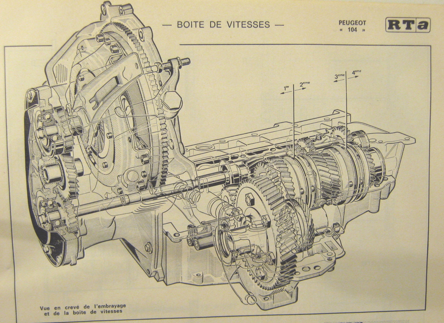

Rien que pour le fun, voici une boîte assez atypique. A cette époque, Pigeot produisait des 504, puis des 505, puis des 604, architecture de transmission très classique.
Mais il produisait aussi ceci :
Crevé boîte 104
Crevé boîte 104
Une boîte particulièrement compacte, qui faisait quasiment partie du carter moteur, lequel était, en prime, fortement incliné vers l'arrière, d'où un centre de gravité très bas et un groupe motopropulseur très facile à loger dans une si petite voiture.
Quant au panachage des types de paliers, c'est vraiment la totale : du roulement à billes (arbre primaire et cascade de pignons) du roulement à aiguilles + du palier, également à aiguilles (cascade de pignons) du roulement conique (arbre intermédiaire) et enfin du palier lisse sous pression (arbre secondaire et différentiel) alimenté par la même pompe à huile que le moteur.
Je ne pensais d'ailleurs pas qu'un palier lisse parvenait à reprendre les poussées des pignons hélicoïdaux.
Paliers boîte 104
Paliers boîte 104

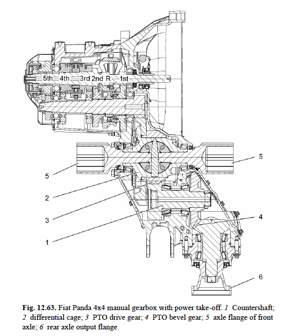

Normand 1400 a écrit : C'était le clin d’œil aux diversités de choix de conception des différentes boîtes que j'ai ressorties de mes docs. Les solutions technologiques étaient très diverses et surtout reflétaient une réelle créativité ; je ne retrouve pas ça aujourd'hui et je peine à croire que le meilleur ait gagné (je précise que, dans mon esprit, le meilleur est l'excellence d'un point de vue conception et efficacité en service, même au prix d'un coût de construction et de maintenance plus élevé).
Il faut que tu te procures les 750 pages de la seconde édition (2011) de Automotive Transmissions. C'est écrit par des ingénieurs de chez ZF, Mercedes, Daimler...
Tu y trouveras détaillées, exemples...
1/ une boîte de Fiat Panda 4x4 :wink:
2/ une boîte de VW Golf 4 motion
3/ la BT actuelle du Discovery...
C'est vrai que c'est moins émouvant qu'une Revue Technique Automobile du temps où j'empruntais la Peugeot 104 d'un copain.
Mais bon, j'ai sans doute gardé une aptitude à m'émerveiller devant les avancées de l'ingénierie. J'ai actuellement une boîte DSG sur une golf 4 roues motrices et je ne me lasse pas de la manier, sur tous les modes.
Il n'y a pas le même "affectif" (qu'avec le maniement d'une boîte d'antan) mais je suis admiratif de ce qui résulte de la conception technologique d'aujourd'hui.
