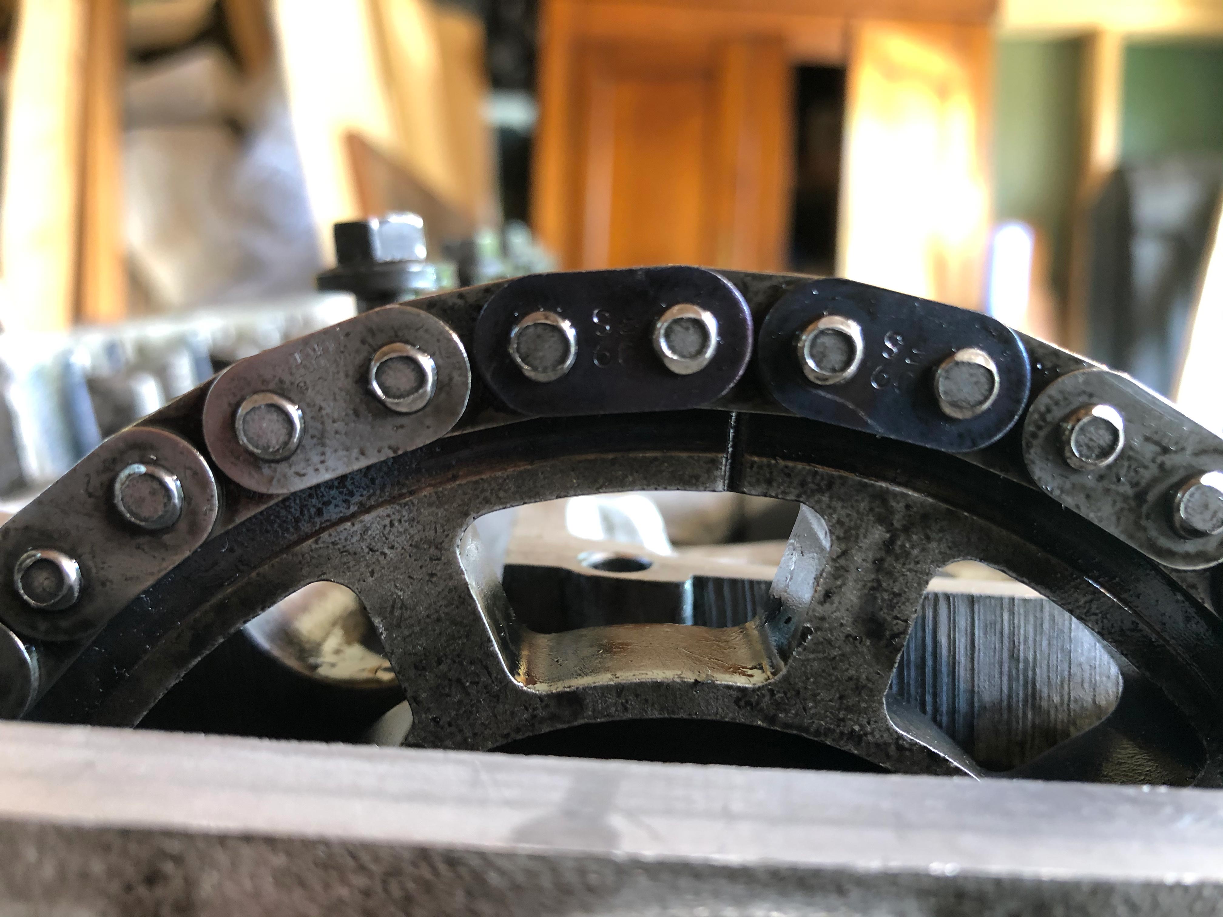

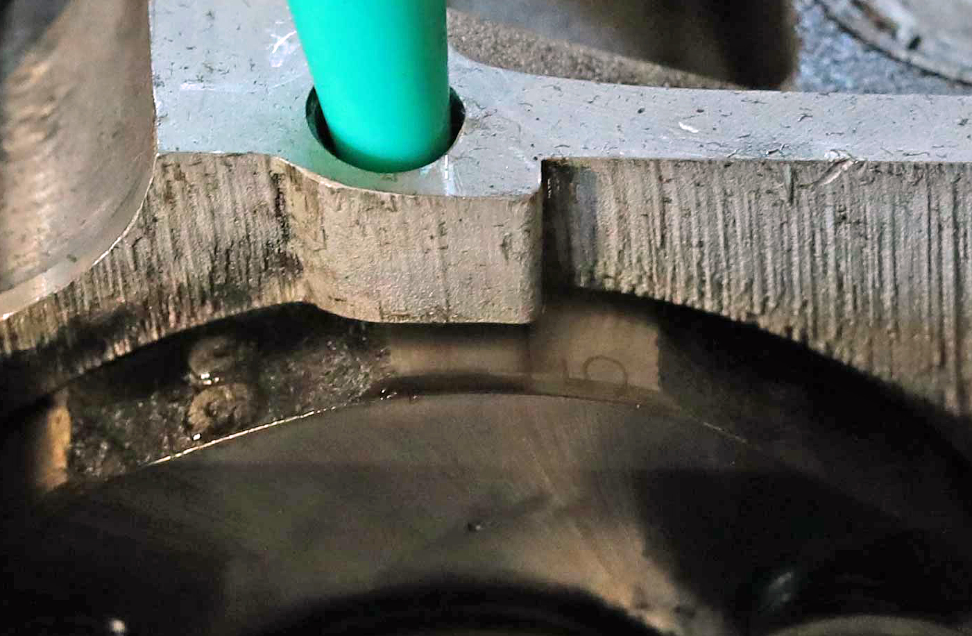

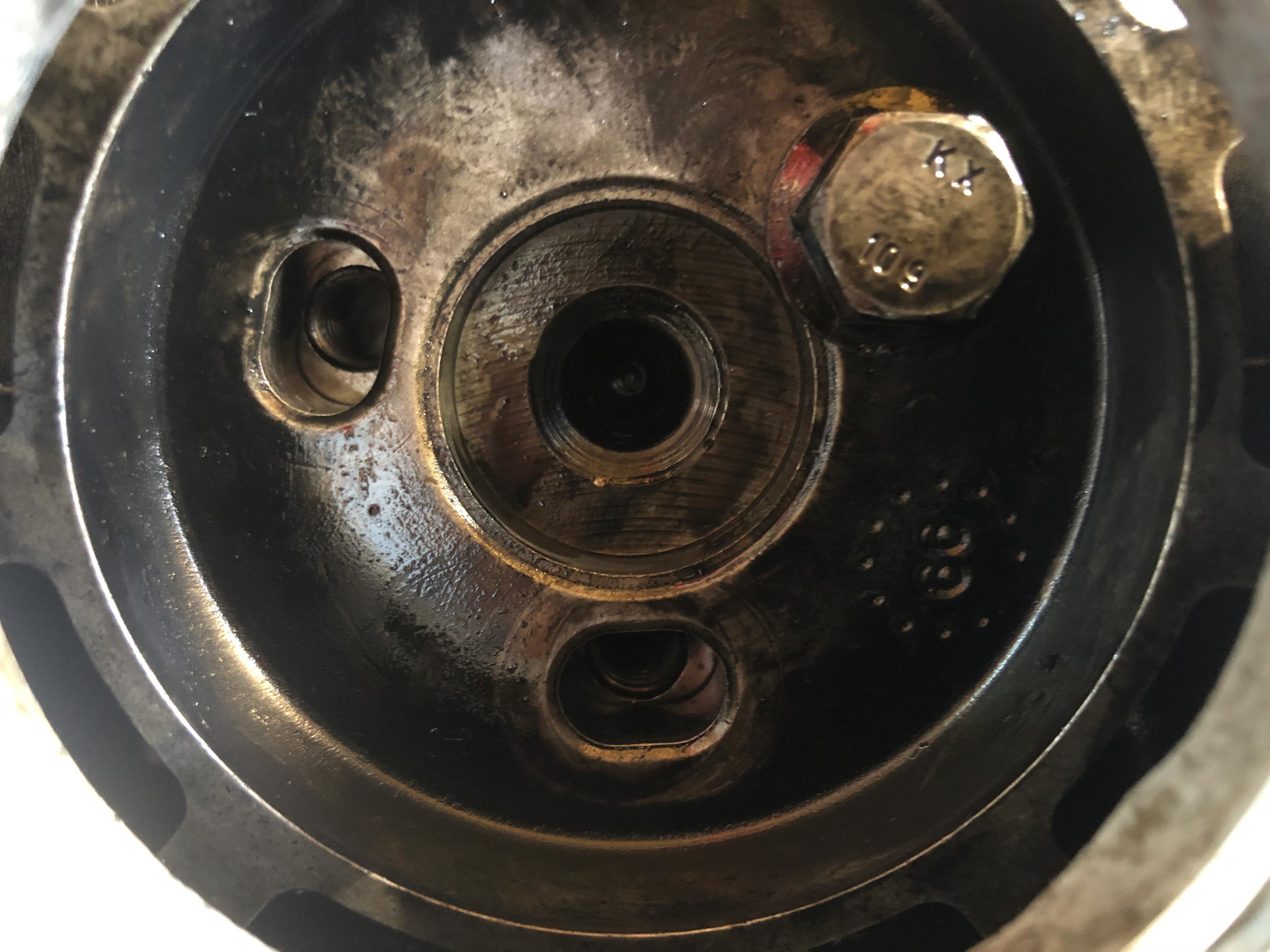

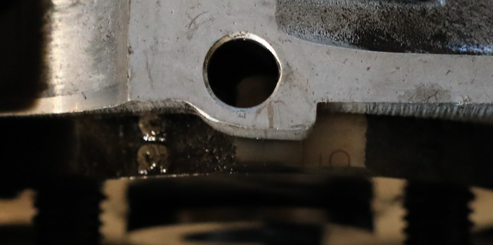

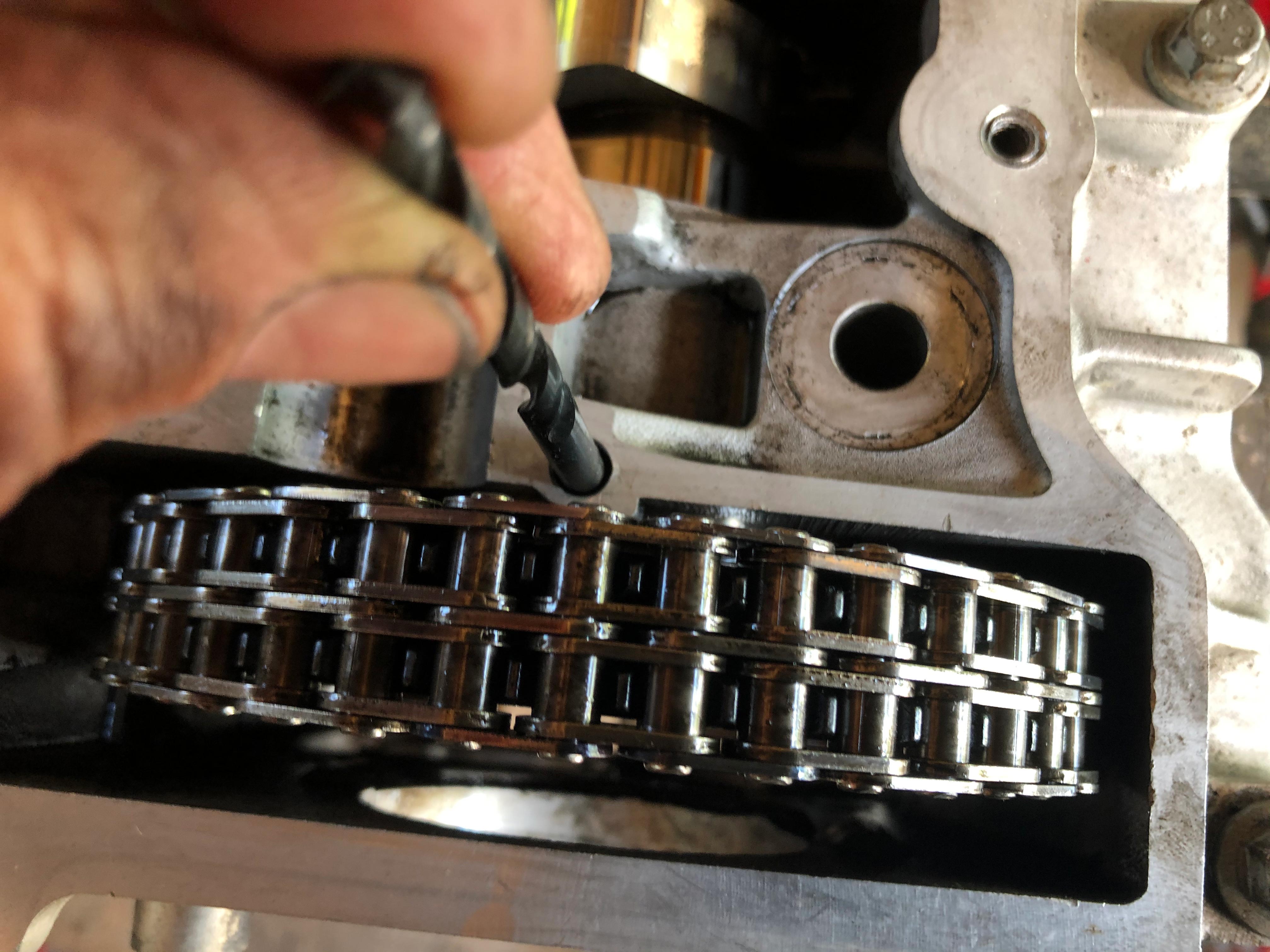

Sur les deux gros plans on voit le 5 et il y à un trait gravé de même et dans l'axe de l'arbre .
Au fond du trou de pige , l'arbre et visible en zoomant car on est au 5 pas au 1 qui lui présente une continuité du trou pour claveter la pige .
Je peux faire mieux si il faut , mais là j'ai pas de place pour le pied , pas assez de lumière et la tremblote en équilibre dans mon bordel organisé .

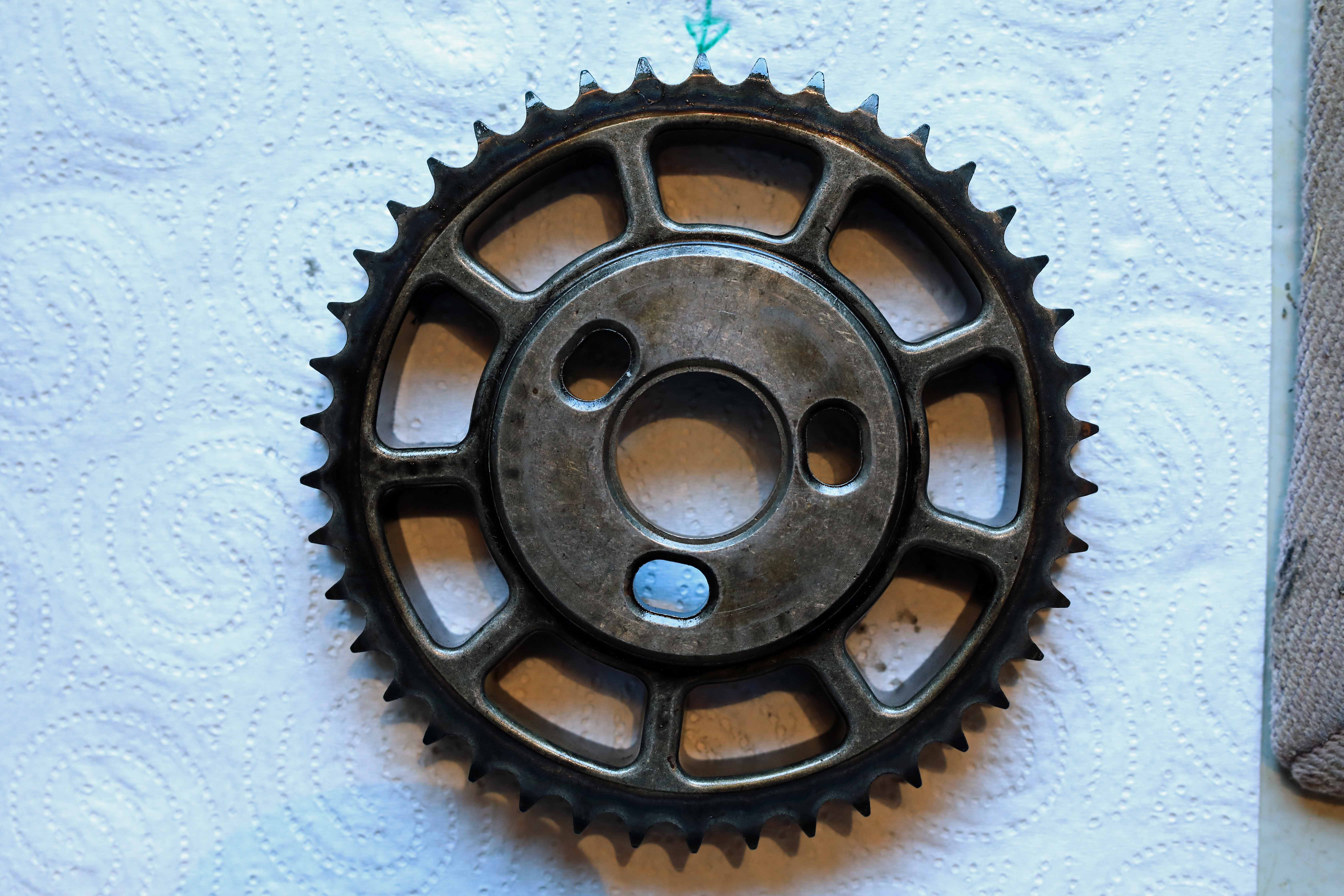

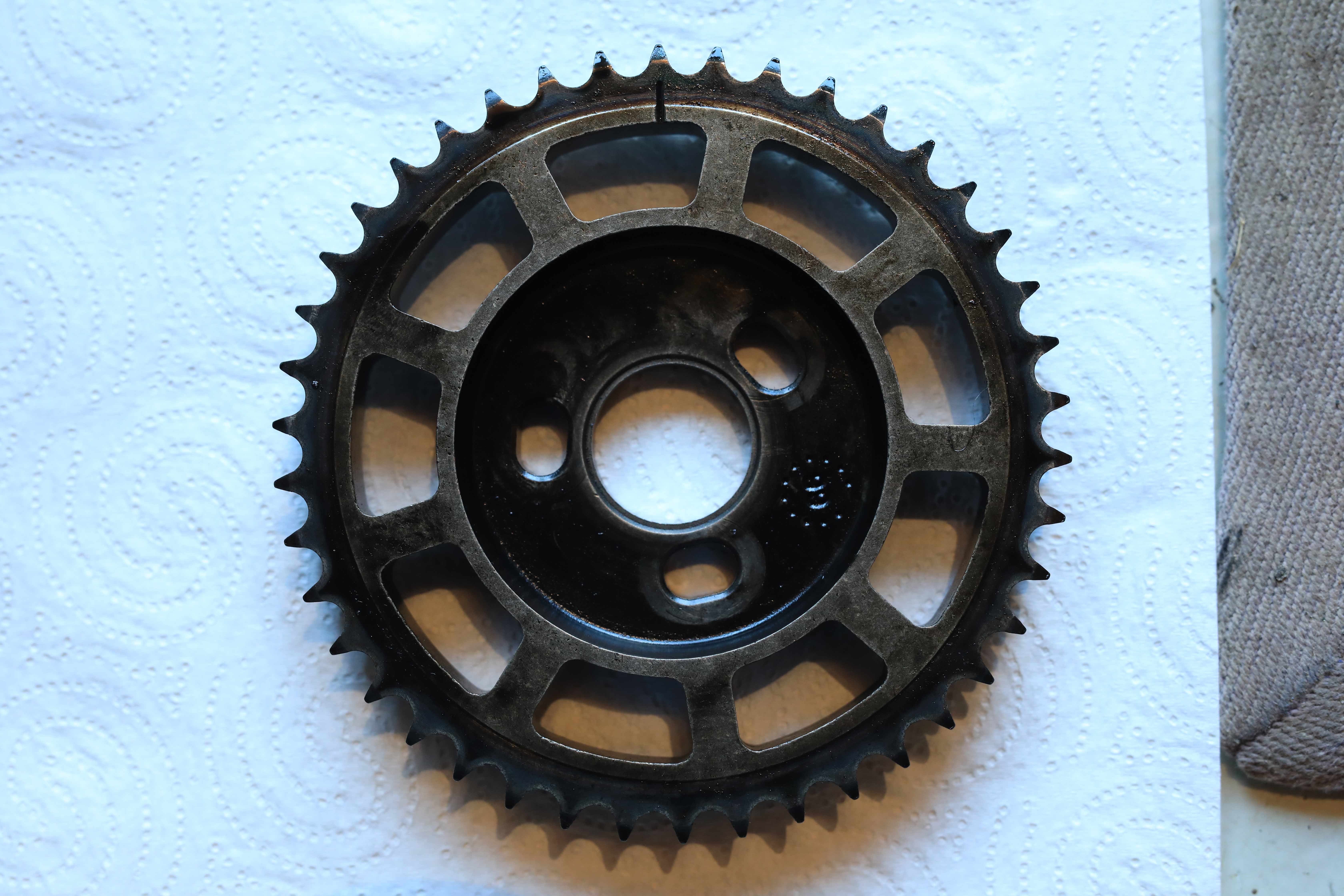

Vous remarquez que le verso du pignon came n'a rien du genre détromper , idem les photos de ceux a vendre présentés de la même face .

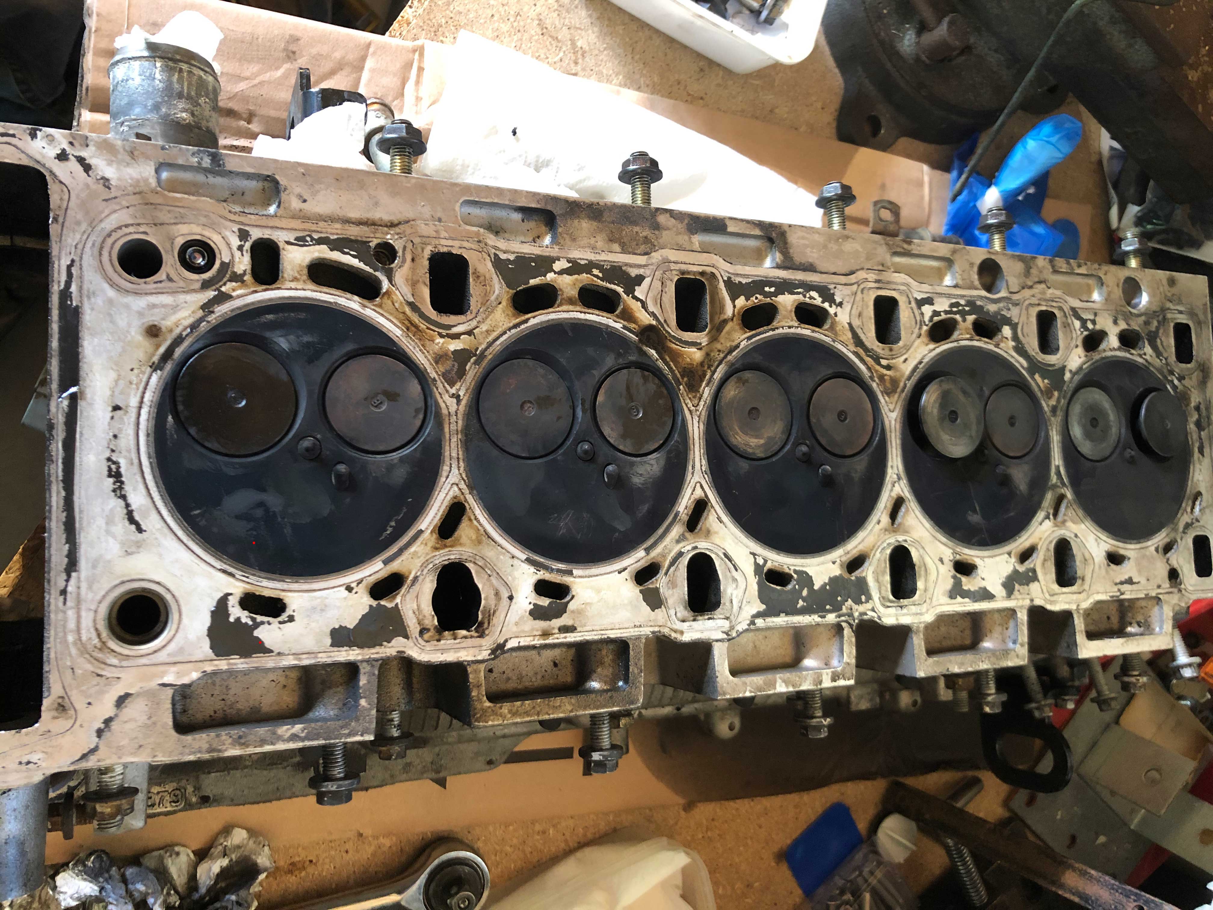

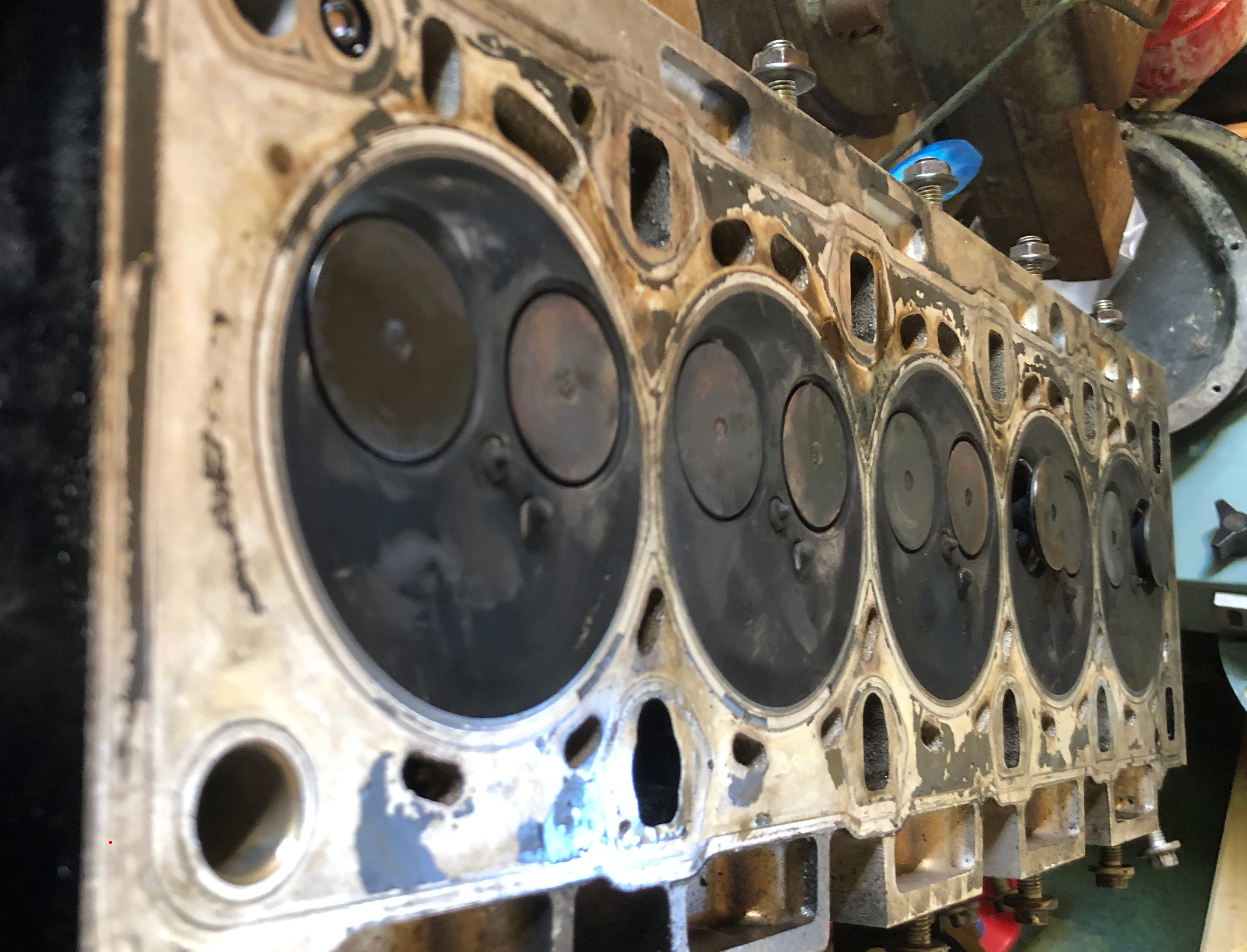

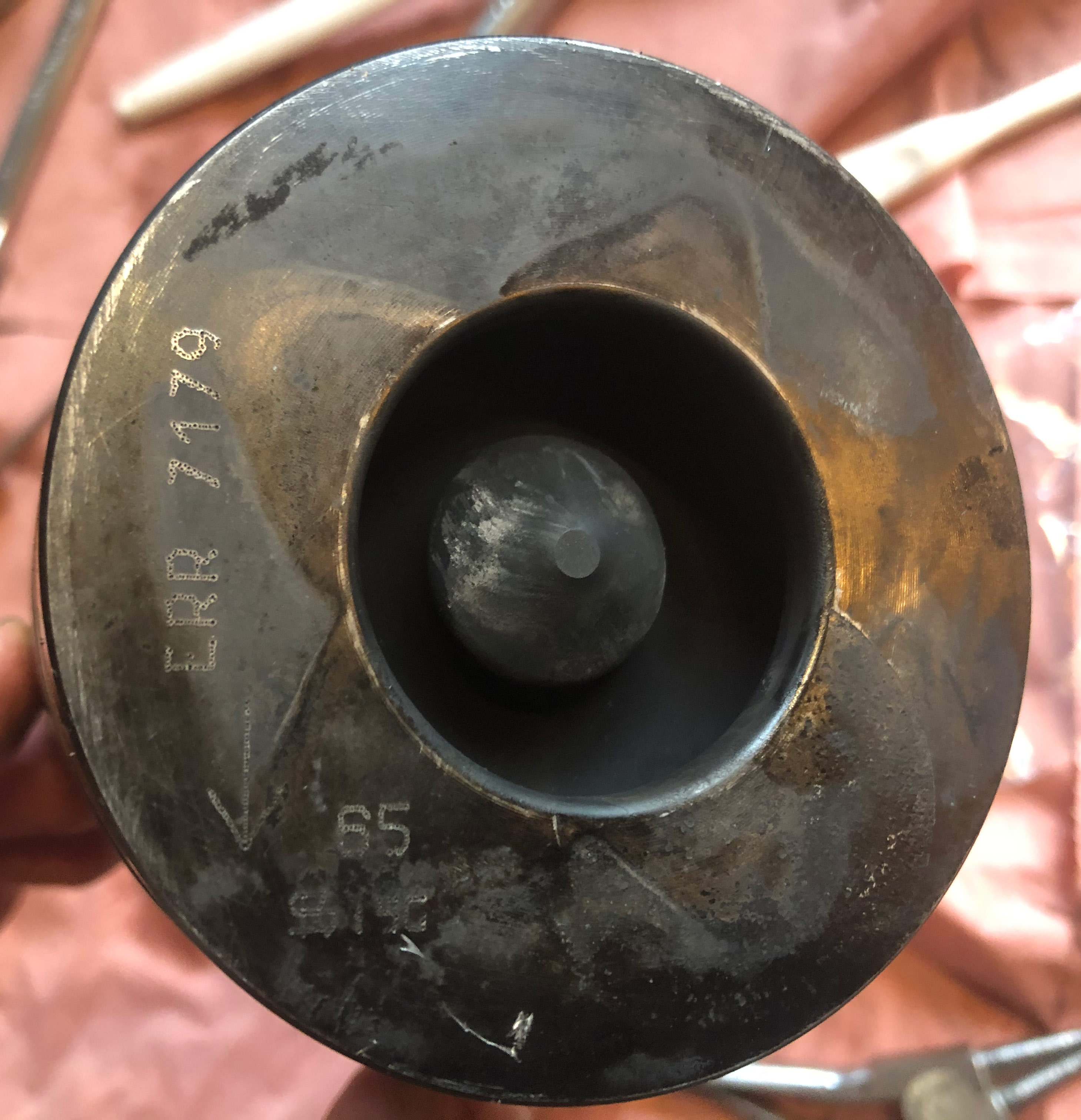

C'est le piston n 1 coté chaine qui ne présente pas de réels marque de soupape ( 0,41 ) .

Ce qui m'échappe, c'est que pour amener le repère du pignon au bon endroit, il faut faire ceci :

et que les trous ne coïncideront pas, sauf à décaler l'arbre à cames d'environ six dents (environ 35° d'après l'outil de DAO) par rapport à sa position lors du démontage, ce qui me semble énorme...

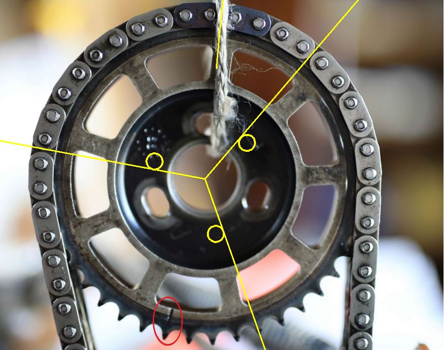

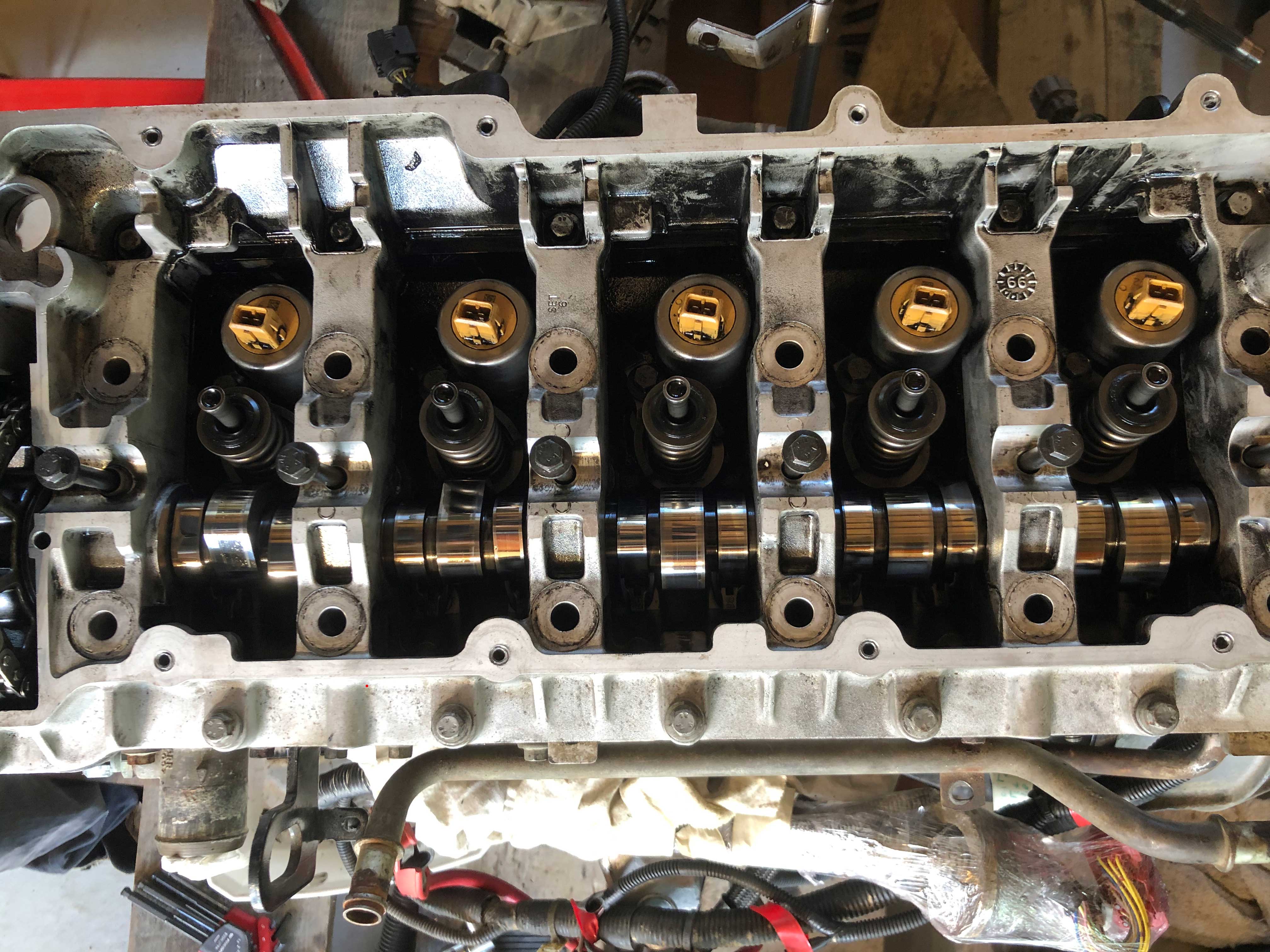

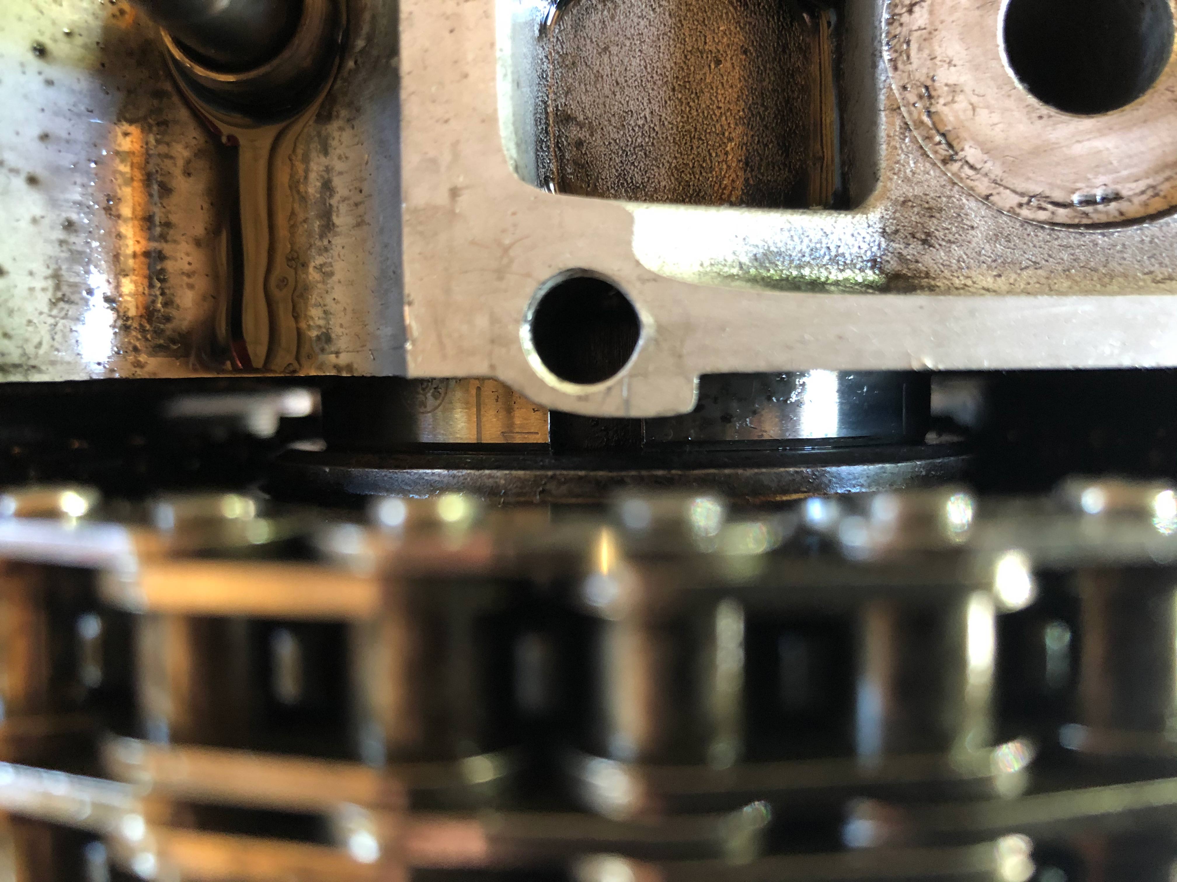

Re: Problème volant moteur?

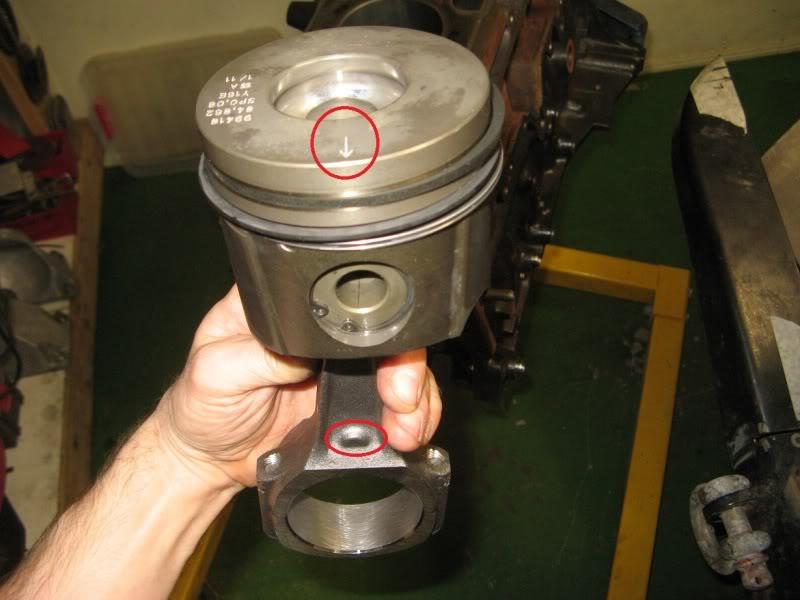

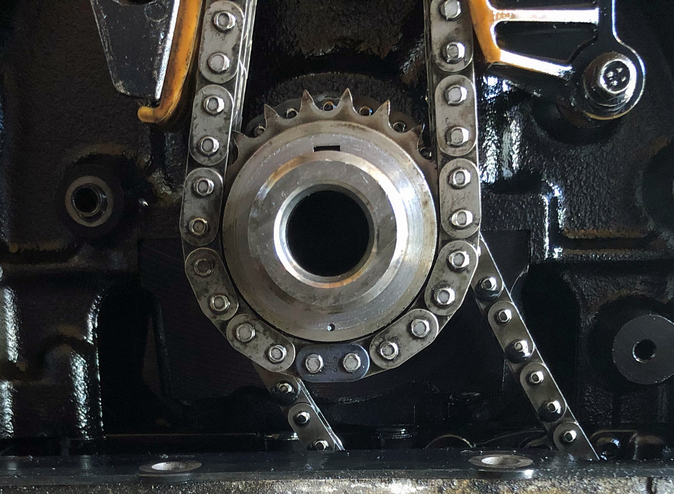

le cercle rouge indique le lieux ou le trait gravé de chaque cylindre doit être pour régler le jeu des injecteurs , info qui n'a rien avoir .
Tout ces photos sont du même moment , rien n'a bougé . volant remonté avec cloche et pige moyen du bord ( non pas les pinoches ) .
pige d'arbre à came placé pour faire jolie , plus précis de placer l'encoche en fond du trou à l'oeil .
aucun problème à caler les repères de chaine TVB RAS
des vue de l'état des soupapes et pistons .
Je suis 1/4 Normand et n'ai rien contre me balader dans le coin , si tu veux brancher un oscillo mais attends un peu tout le Def est en pièces ..

Stagadon,
ainsi, on aura mis un certain temps à démontrer que ceux qui sont intervenus sur ce moteur devraient abandonner d'urgence ne serait-ce que l'idée même de faire de la mécanique...
Je ne pensais pas qu'un moteur ainsi déréglé pouvait encore fonctionner, comme quoi on en apprend tous les jours!
Une dernière chose : peux tu nous faire une photo du profil des cames commandant l'injection? Je voudrais comprendre pourquoi, avec un décalage de presque 20° au moteur, l'injection peut encore fonctionner sans trop de problèmes. Vérifie également que les soupapes qui ont touché sont bien les soupapes d'admission qui, vu l'ampleur et le sens du déphasage, ont probablement « rattrapé » le piston.
Si tel est le cas, l'équipage mobile n'a rien et tu pourrais commencer son remontage ou poursuivre normalement sa révision sans arrière-pensée. Si tu as prévu de changer les poussoirs et si les basculeurs-suiveurs et tout l'arbre à cames sont intacts, à priori, tu peux remonter sans le moindre doute.
Il n'est pas farfelu d'imaginer que si l'arbre à cames à été calé avec plus de 35 degrés d'avance, ça n'a pas dû arranger le fonctionnement du moteur, notamment à haut régime. Je n'ai pas en tête l'épure théorique de la distribution sur un cinq cylindres, mais l'admission ouvrait trop tôt et se refermait de même, ce qui perturbait le remplissage du moteur, alors que l'échappement s'ouvrait prématurément, provoquant une perte de puissance.
Sans compter que la pré-injection était peut-être trop longue à partir d'un certain régime.
A cet égard, si tu ne l'as pas modifié, regarde le réglage de la commande des injecteurs ; je ne pense pas que les toquards qui ont bricolé ce moteur aient eu l'idée d'aller au bout de leur délire, mais une manière de compenser le mauvais réglage de la distribution aurait pu être d'augmenter le jeu aux basculeurs d'injection...
Quoi qu'il en soit, tout cela n'a pas contribué à un fonctionnement « rond » du moteur et a peut-être un lien avec les vibrations. Mais évidemment, je n'en sais rien et ne dispose pas des éléments de détail (intégralité des profils des cames et caractéristiques des injecteurs et de leur contrôle-commande) pour le démontrer...

J'ai l'intention de commander cette culasse + poussoirs hydro et réutiliser l'arbre à came .
Je fais une erreur quelque part ?

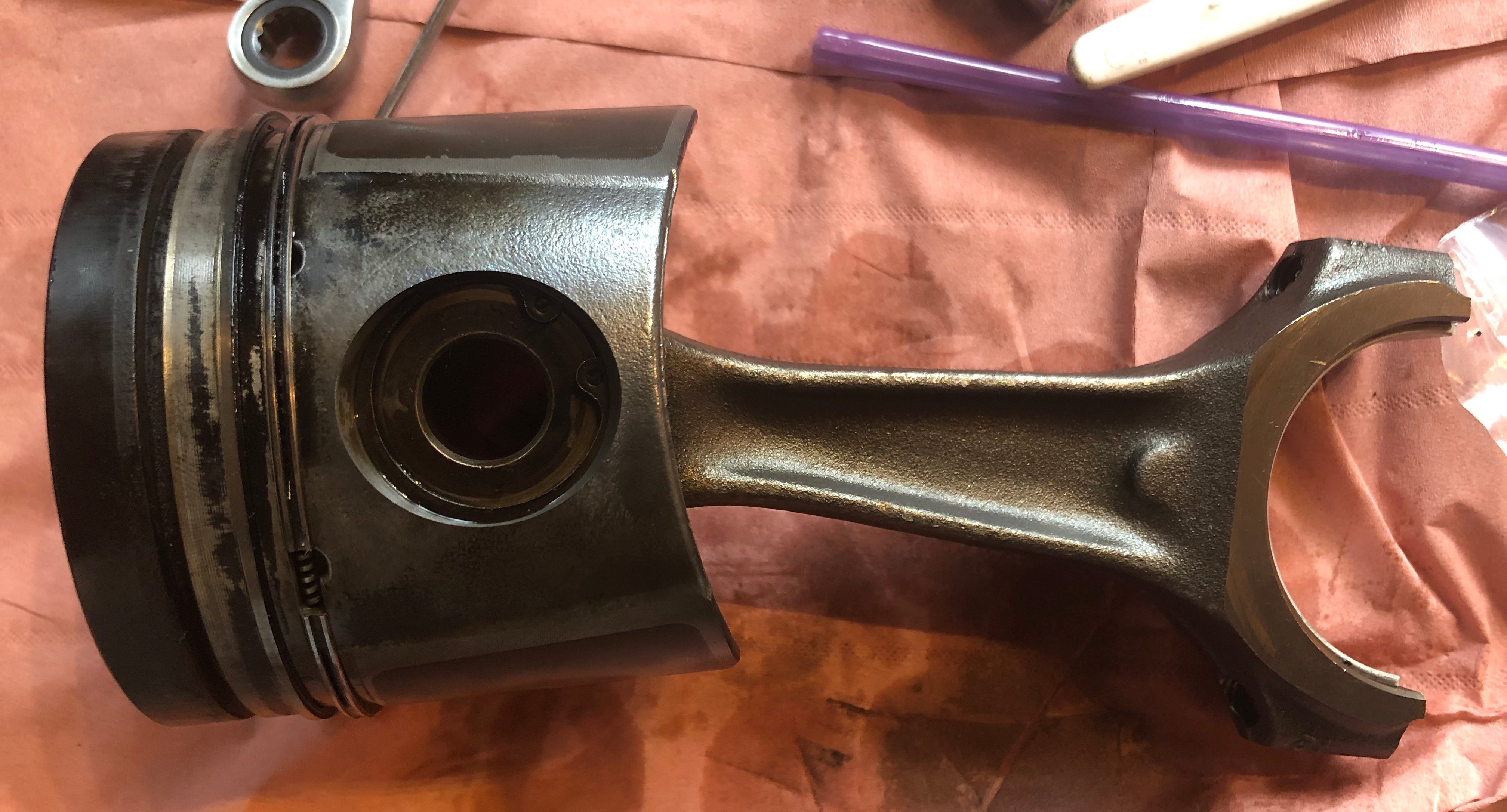

Je relis avant de monter mes pistons bielles le manuel d'atelier LR ; il est dit que les pistons doivent être orientés la flèche vers l'avant du bloc moteur ainsi que les bielles doivent être orientées le bossage vers l'avant également .
Ils était tous à la dépose, orienté pistons vers l'avant mais les bielles à l'envers .
Je met les deux faces des bielle en photo ici , le bossage est bien la bosse en bas du bras de bielle sur son flanc ?
C'est pas pour faire jolie , voila qui devait bien avoir une influence néfaste et ne devait pas être étranger à quelques vibrations supplémentaires . Ce qui est sur c'est que les axes de piston avait un jeux assez important , ça fait bien cloc cloc en manipulant à la main .

OuiStagadon a écrit : 24/05/2021 8:34 Je met les deux faces des bielle en photo ici , le bossage est bien la bosse en bas du bras de bielle sur son flanc ?
Voici une photo prise sur le net:
Me voila plus sur merci , au bout du compte , j'espère bien avoir résolu le problème de vibration , mais la difficulté sera se comprendre quel éléments était le plus en cause .
Sais tu quel est l'utilité de ce bossage ?
Je file remonter à l'endroit .
