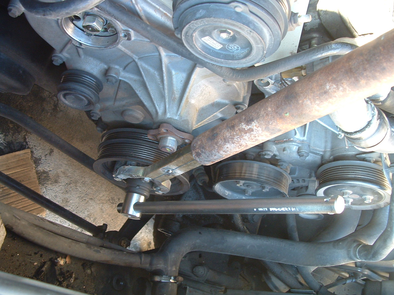

J'ai fait ma distri début août. Ca n'a pas posé de problème majeur, j'avais fait quelques outils pour faire ça dans de bonnes conditions.
Je ne bois pas de café, que du thé. J'ai donc suivi les recommandations concernant le nuage de lait : J'utilise les tubes du cric bouteille land (rouge), et ceux du tire-fort (galva). Ceux du cric sont un peu trop fins et ne m'ont pas permis de faire les 90° (seulement 75-80, le tube pliait pas mal, j'ai pas voulu aller plus loin).
L'outil en détail : La douille est une impact 3/4", l'outil se centre dessus.

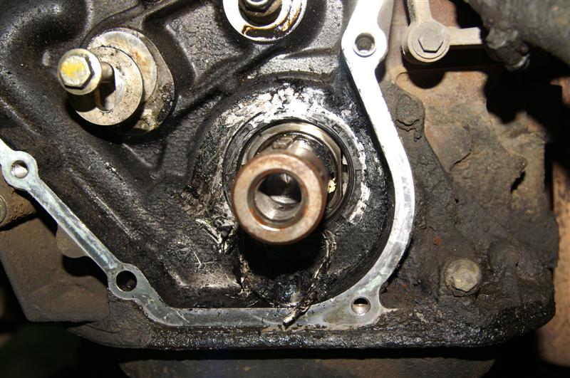

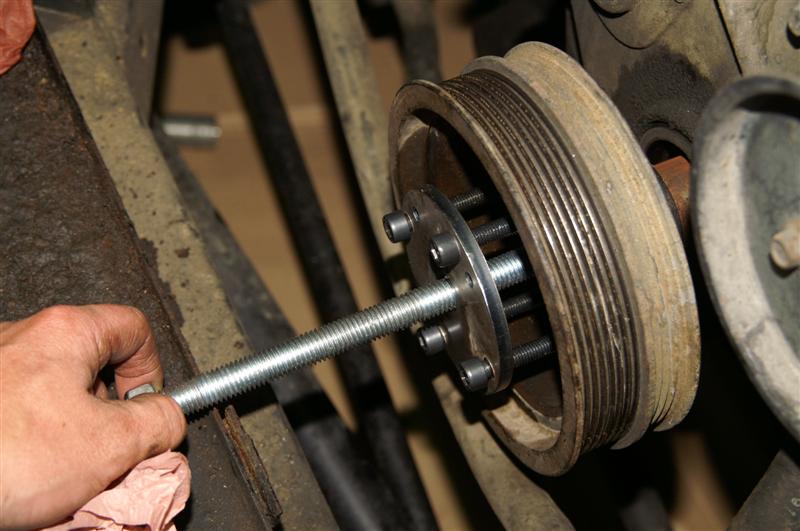

Un autre outil pour virer la poulie : C'est pas très propre tout ça !! Ca vous parait normal ? Je savais pas si la modif du carter avait été faite avant d'ouvrir (pas de carré jaune), mais comme au final la poulie de vilebrequin est flasquée, c'est que c'est bon.

J'avais aussi fait une clé de 32 pour le visco du ventilo et une clé (loupée) pour l'immobiliser. J'ai donc fait faire 4 outils, en tôle d'acier de 6mm d'épaisseur, en découpe laser. Je m'en suis tiré pour 13 euros TTC pour les petits (la clé de 32, la clé inutile pour le visco, le disque qui sert d'extracteur), et je crois 25 euros pour le gros d'immobilisation de la poulie de vilebrequin. Si vous les voulez et que vous ne pouvez pas vous les faire faire en local, contactez moi.
J'essaierai de pense à sortir les plans prochainement. Par contre j'ai oublié de relever les cotes pour faire l'outil d'immobilisation sur le même principe que normand1400 (centrage dans l'intérieur de la poulie, ce qui est un peu plus catholique que sur la douille comme moi, et plus universel). Par contre, j'ai pas trouvé indispensable de mettre un caoutchouc pour faire un frottement. Enfin, ça a marché pour moi, je ne sais pas si le couple est passé par les vis ou par le frottement de l'outil sur le bord extérieur de la poulie.

Il est aussi possible que sur ton moteur, selon son kilometrage et ses heures de vol, les portées des joints soient usées, et que c'est la raison qui a poussé le mecano à les renforcer.
Quoi qu'il en soit, avant de reouvrir, sert toi du trou au fond du carter pour voir s'il coule de l'huile ou pas. Colle un bout de Duck Tape dessus, que tu retire au bout de 500 bornes, et ca te donnera un indice de ce qui se passe dedans.

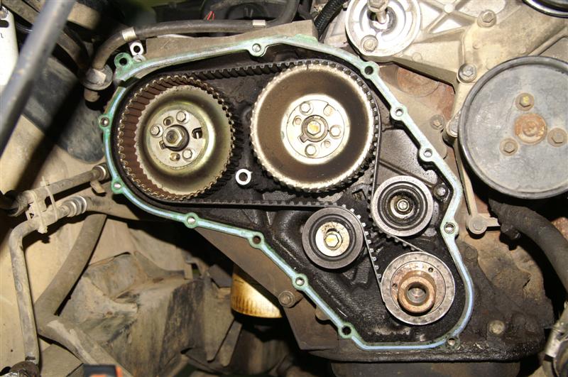

Flasquée ? cad ?The Pater a écrit :En effet.hastrh2o a écrit :mais comme au final la poulie de vilebrequin est flasquée, c'est que c'est bon.
C'est le rebord qui empêche la courroie de sortir de la poulie (tant que le défaut d'alignement reste raisonnable). Sur mes photos, la poulie de vilebrequin est flasquée, mais pas celle d'arbre à cames ne de PI.rover17 a écrit : Flasquée ? cad ?
Mais moi il me bouffe un peu la courroie ce flasque. C'est pour ça entre autre que je me demandais si la quantité de détritus présente dans mon carter paraît normale aux habitués.

Avec épaulements pour guider la courroie.rover17 a écrit :Flasquée ? cad ?The Pater a écrit :En effet.hastrh2o a écrit :mais comme au final la poulie de vilebrequin est flasquée, c'est que c'est bon.

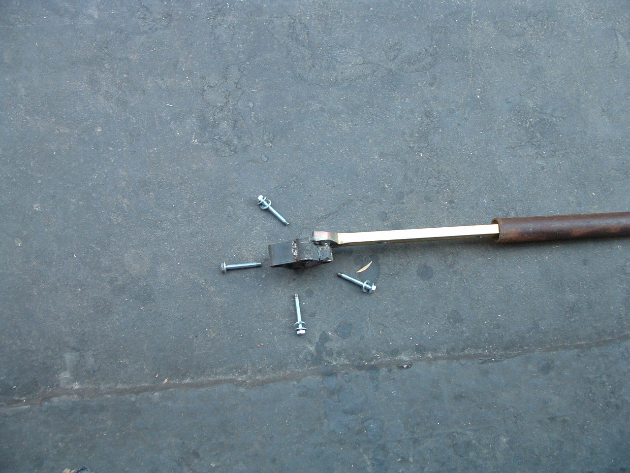

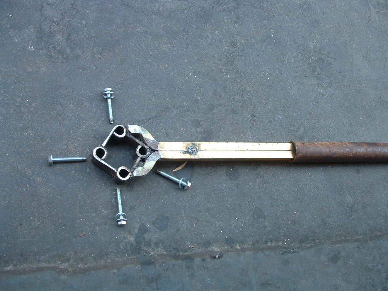

voici un outil fait maison pour bloquer le vilo de mon 300 tdi qd j'ai refait ma distri l'année derniére si ça peut aider...il et facile à faire avec 4 gonds de volets et une barre pour verrouiller/bloquer les battants de volets de ma barraque ( acheté mais jamais servi..)

hastrh2o a écrit :Je cherche à faire un outil dans le même genre, mais je n'ai pas de poulie sous la main, je n'ai que celle en place.Normand 1400 a écrit :![]()
Est-ce que quelqu'un pourrait me donner les cotes ? En particulier, ce qui me pose problème à mesurer, c'est le diamètre sur lequel sont percé les 4 trous taraudés de la poulie pour mettre les goujons. Et sur le 300 tdi, les pas de vis pour mettre les goujons sont en withworth ou métrique ? Il m'a semblé que le M8 ne passait pas correctement.

Très ingénieux l'outil, j'adore ce genre de récup ! Merci beaucoup de partager
