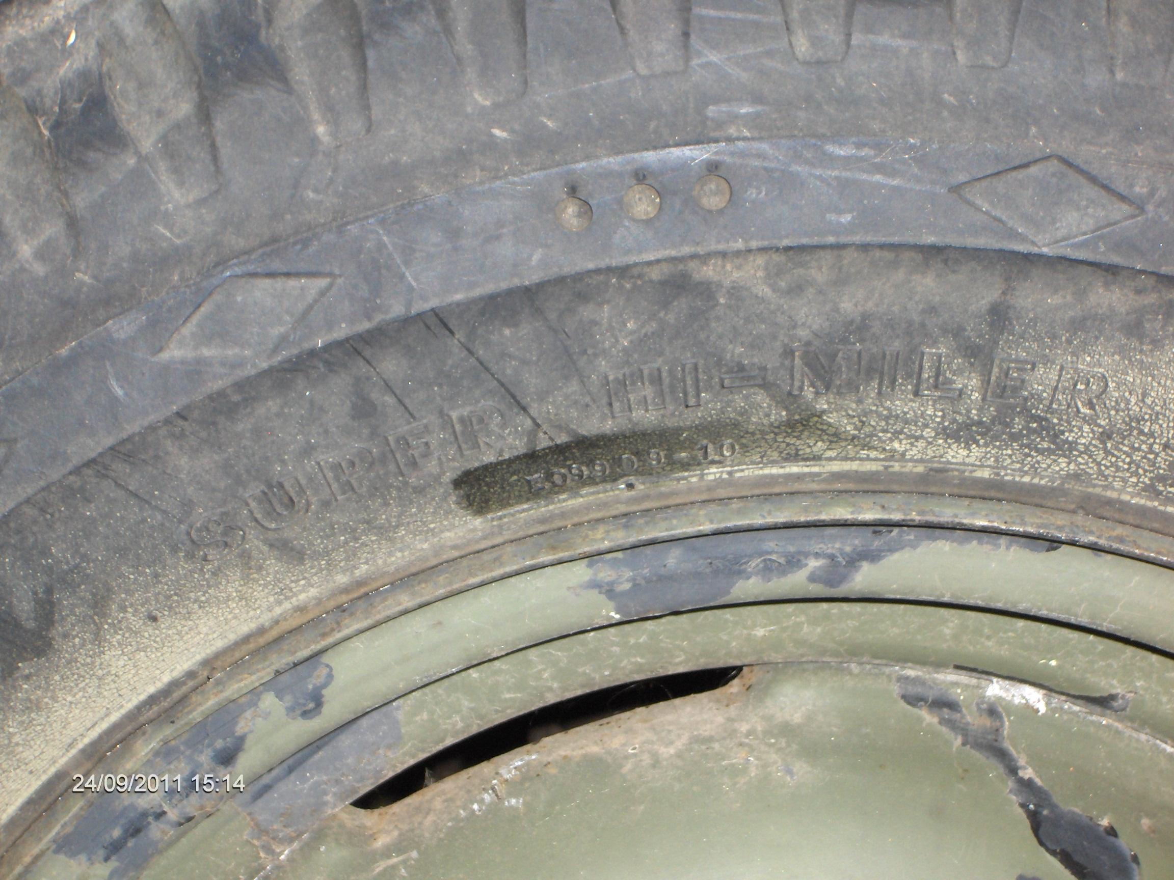

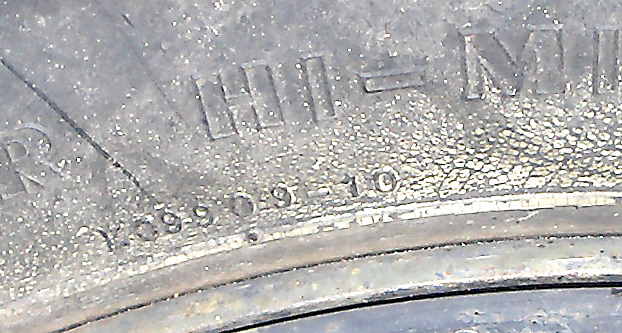

Voici comme promis une photo des inscriptions sur le pneu Goodyear 6.5x16 8 plis
Inscription : E09909-10
Re: Savoir lire les pneus et FAQ sur les pneus
Il y a eu au fil des années différentes types de Hi-Miler chez Goodyear. Le tien est un Super Hi-Miler, c'est un pneumatique que Goodyear a lancé dans les années 1960. Et ils l'ont déposé en tant que trademark en 1975.
Je ne sais pas déchiffrer le code marqué sur le flanc. Donc je ne saurais te dire son année de production. Et il y a l'éventualité que ce soit un code spécifique aux équipements militaires. Dans tous les cas il ne semble pas bien frais :?

L'armée britannique a pu tres bien remplacé les pneus d'origine par ces pneus en stock chez elle depuis de longue date
le fabricant de remorque, voir goodyear a pu aussi refilé de vieux pneus en stock
Impossible à savoir

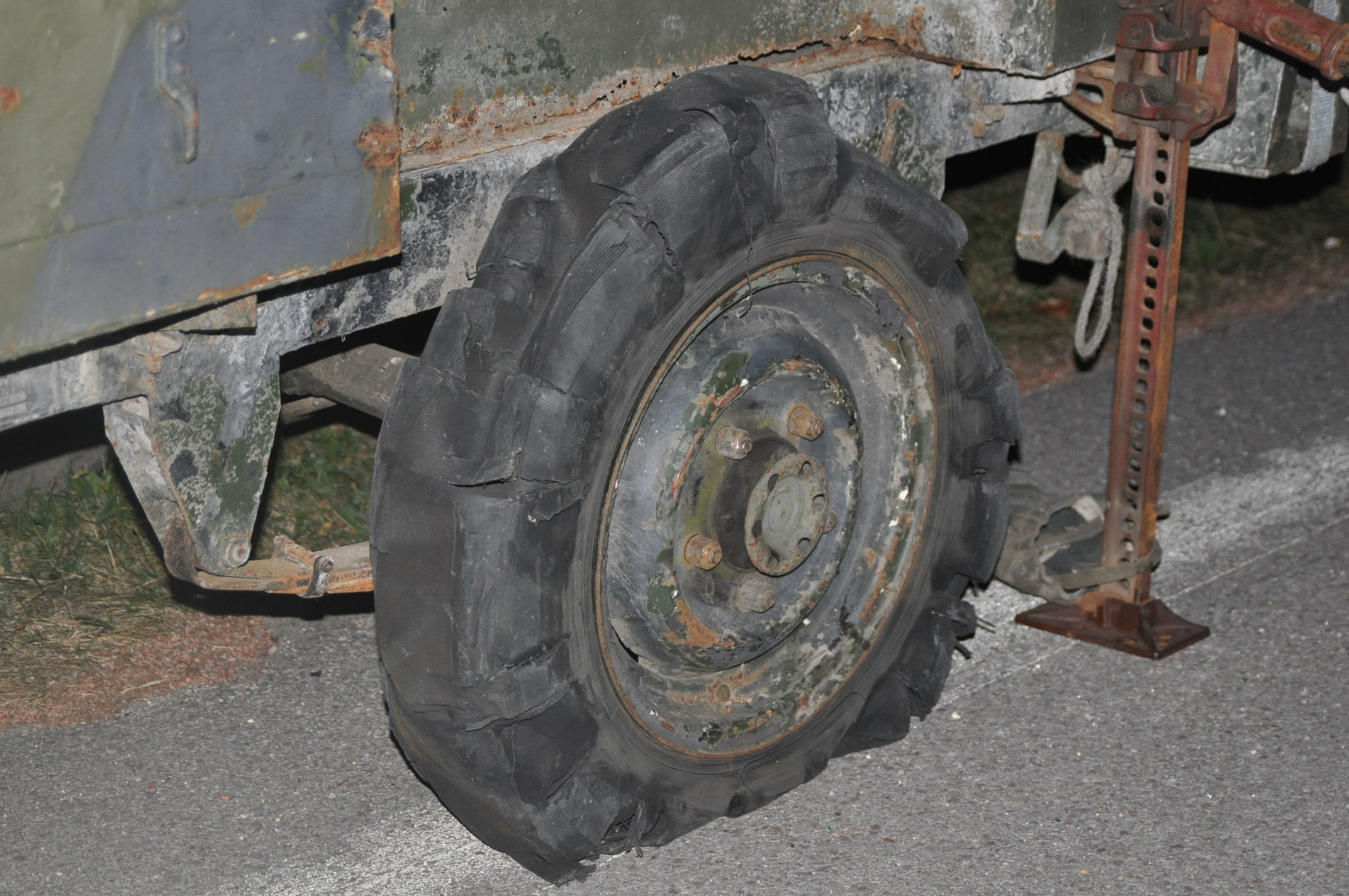

Un vendredi soir, remorque chargée sur le bord de la N12 dans le sens du départ bien sur. :wink:
