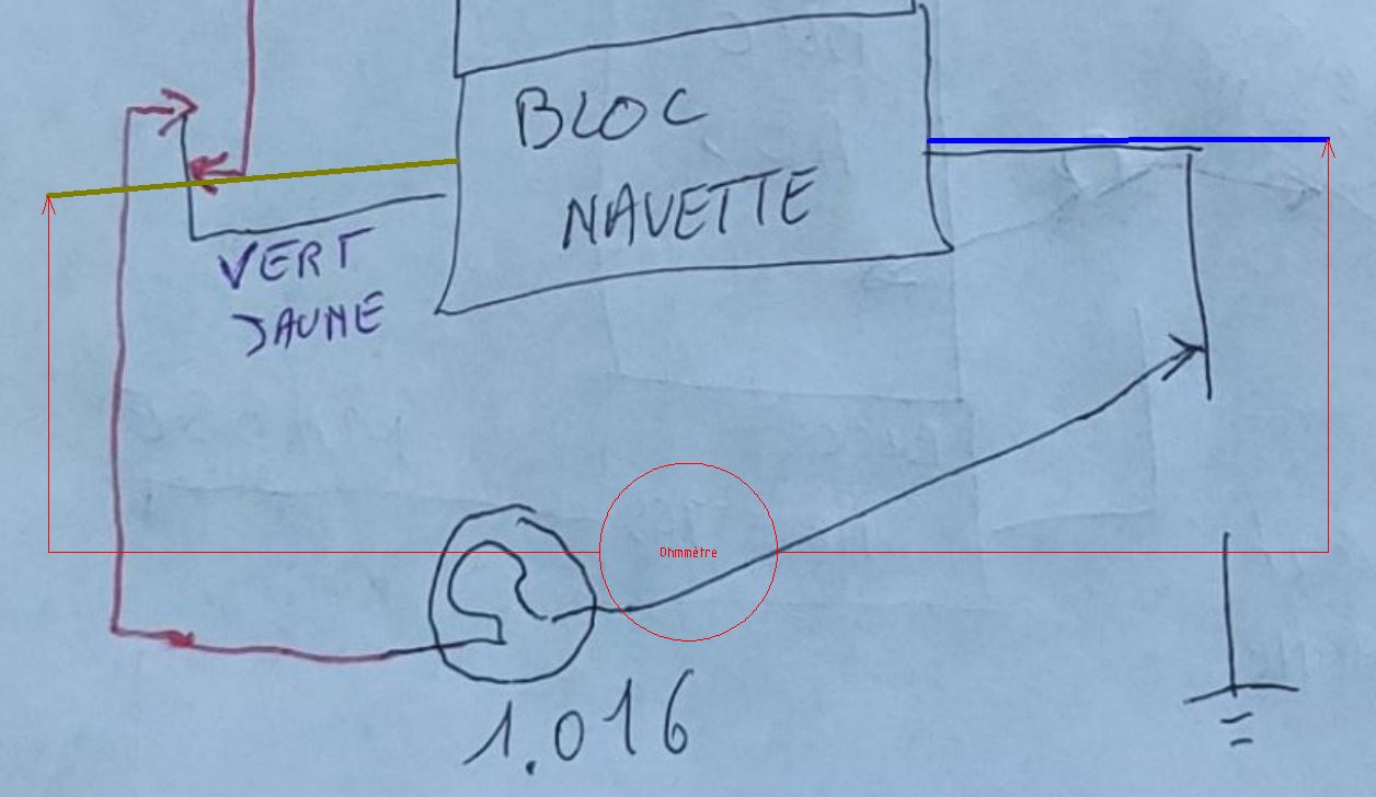

Normand, à te lire
je crois que je n'est pas bien fais la mesure, voici un schéma de ma procédure:
J'ai donc refais 3 mesures dont voici le schéma:
Amicalement Laurent

On reprend doucement...
Sans toucher au frein et fils vert et bleu « en l'air », tu as bien 1 016 Ω?
Schéma correspondant :
Par contre, là, un truc m'échappe :
Si c'est le bon schéma, tu es sûr d'avoir eu une résistance nulle?
Car d'après ton schéma, tu as mesuré la résistance du circuit du calculateur servant à mesurer la tension du circuit navettes (le courant de l'ohmmètre traverse le calculateur et revient par la masse) et, en principe, ce genre de circuit a une impédance très élevée...
Détail important : il faut éviter de jouer de l'ohmmètre sur les circuits électroniques sans en connaître l'architecture, car c'est un coup à les flinguer. Donc surtout, ne refais pas cette mesure!!

Oui, c'est ça:
1.016 K sur les 2 fils sortant du bloc navettes,
sans freiner,
tout les fils débranchés
pas de moteur
Pas d'appuie sur les freins

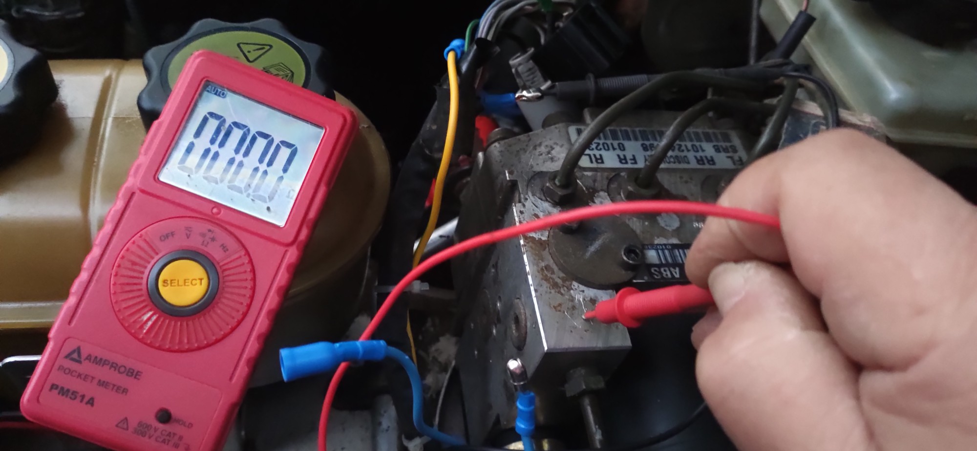

Pour l'autre schéma l'Homs mètre m'a écrit 0000
Amicalement Laurent

Aucune valeur
Amicalement Laurent
Messages : 2058
Re: Discovery II : modulateur ABS hors service
Ok.
D'après le type d'ohmmètre qu'on voit sur ta photo, cela correspond à une résistance infinie.
Du coup, le résultat de la nouvelle mesure change totalement la conclusion exposée hier soir : le défaut n'est pas d'origine électrique...
Pour avancer, peux-tu :
ohmmètre raccordé en permanence comme indiqué sur la photo de ma précédente inter (attention, le raccordement soigné et permanent de l'ohmmètre aux fils vert et bleu est capital!)
déposer le bloc navettes en le séparant dou-ce-ment du bloc ABS jusqu’à ce que l'ohmmètre affiche 3 110 Ω. En effet, il devra nécessairement, au vu des essais antérieurs, afficher cette valeur à partir d'un instant précis.
Et c'est cet instant qu'il faut maintenant saisir... :sm11:
L'hypothèse sous-jacente est que les tiroirs de navettes n'occupent pas la place qu'ils devraient occuper dans leurs logements et qu'ils ferment les contacteurs dès que la platine navettes est fixée au bloc ABS.
A suivre...

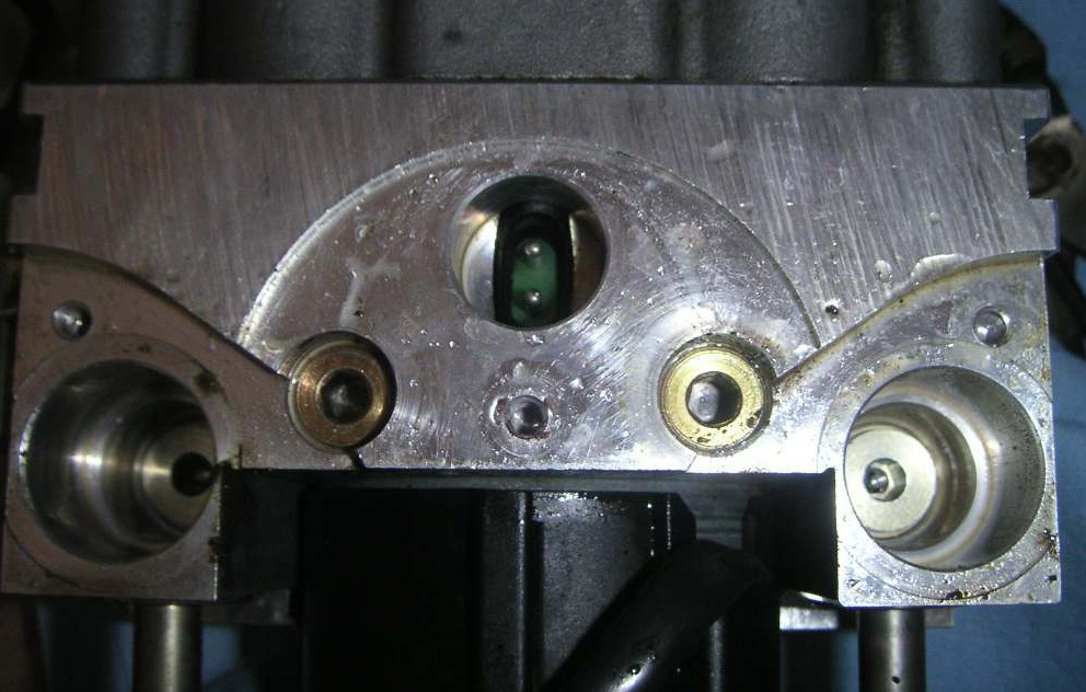

Normand 1400 a écrit : 22/11/2023 20:47L'hypothèse sous-jacente est que les tiroirs de navettes n'occupent pas la place qu'ils devraient occuper dans leurs logements et qu'ils ferment les contacteurs dès que la platine navettes est fixée au bloc ABS.
C'est ce que je craignais aussi, j'ai lu en cherchant sur le net à propos des problèmes d'ABS, que parfois les vannes pouvaient se bloquer ou avoir une course limité.
Le problème serait provoqué par l'oxydation et des dépôts dans le bloc.....
Si c'est le cas Laurent n'aura pas d'autre choix que de remplacer ce bloc, le réparer me parait délicat pour un non spécialiste comme moi. :sm11:

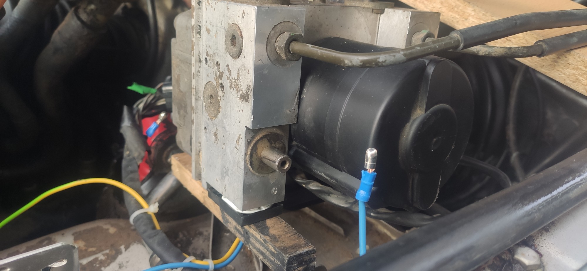

Bonjour, désolé pour l'attente, entre mauvais temps (je n'ai pas de garage) et temps de travail...
Bon, valeurs mesurées :
Bloc navettes en place:3.018
je retire doucement, ça bouge pas...3.018
bloc navettes déposées : 3.018
Voili voilou
je me tiens a votre disposition pour d'autres mesures...
Bonne journée
Amicalement Laurent

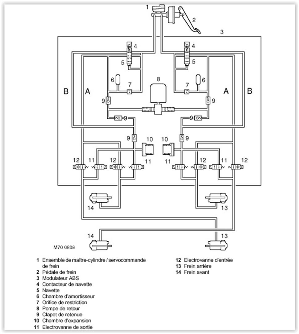

J'ai décortiqué le schéma de principe de l'ABS du Disco : rien de nouveau sous le soleil à part que la manière dont le schéma est dessiné me semble très discutable sur la partie relative aux navettes, justement. Quelque part, cela fait écho à la qualité de la description de leur vérification au Nanocom, donc le bazar reste homogène dans sa piètre qualité de présentation... :mrgreen:
Je pense rédiger un truc assez complet à ce sujet car il sera difficile d'avancer et de comprendre ce qui se passe sans avoir aussi les idées claires sur le fonctionnement hydraulique du système. Par ailleurs, on se rend compte en analysant le schéma que les opérations de purge — plus précisément de changement complet de liquide de frein — sont très délicates à réaliser correctement, avec ou sans le recours au Nanocom. Et ça, c'est un vrai problème que je ne me souviens pas avoir vu exposé sur le forum, notamment parce qu'il est de nature à provoquer un vieillissement prématuré du bloc, avec, à la clef, son remplacement.
En attendant de partager plus en détail sur cette partie, j'en arrive à la conclusion que ces navettes sont de classiques vannes quatre voies comportant un ressort de rappel les ramenant dans leur position neutre — celle qui conduit justement à la résistance de 3 018 Ω — correspondant à la position « repos » de la pédale de freins.
Est-ce que l'un de vous peut faire une photo de ce que l'on voit de ces vannes lorsqu'elles sont en place dans le bloc?
Ensuite, je suppose que les vannes ne sont pas maintenues en place par le bloc navettes — trop fragile pour cela — sans compter le risque de voir, en cas d'absence du dit bloc, des pièces éjectées du bloc hydraulique dès la moindre action sur la pédale de freins. Je suppose par conséquent qu'elles doivent être arrêtées dans le bloc ABS par un circlips ou un truc du genre. Vrai? Faux?
En principe, on doit voir quelque chose bouger lorsque l'on freine (la partie de la vanne en contact avec la coiffe métallique du bloc navettes). Si tel est le cas, bloc navettes déposé, est-il possible de repousser la pièce mobile à la main lors d'un effort trèèèès modéré sur la pédale de freins? Si oui, l'effort à fournir doit être assez limité et la pièce en question (la « navette », justement) doit logiquement se déplacer sans point dur.
Quelle est la valeur approximative de ce déplacement (un, deux millimètres, davantage?)
Toujours bloc navettes déposé, sent-on l'effet d'un ressort ou bien le seul ressort du montage est-il caché derrière le soufflet que l'on voyait sur une des photos du bloc navettes?
laudisco a écrit :je me tiens à votre disposition pour d'autres mesures...
Ce qui est bien, c'est que tu ne lâches pas l'affaire! :D
Car c'est surtout pour toi que c'est compliqué : nous, derrière nos claviers, on peine pas trop... :mrgreen:
Ce que tu peux faire, si tu souhaites confirmer ta dernière mesure en dynamique, c'est de nous renvoyer un fichier Nano lorsque, véhicule immobilisé, tu appuies plusieurs fois sur la pédale de freins. Mais tu ne le fais que si tu en as le temps et l'envie car, comme je l'évoquais au début de cette inter, d'une part, on ne considèrera pas le problème résolu pour autant et, d'autre part, j'aimerais, compte tenu de tes conditions de travail sur le 4x4, t'épargner des manips non indispensables au diagnostic...

en premier lieu les photo du bloc navettes en place tenue normalement par 3 vis BTR
bloc navette partiellement sortie
et j'ai essayé de faire une photo de dessous
sinon j'ai trouvé un schema;

une autre vue de ce qu'il y a dedans:
Amicalement Laurent

merci pour les tofs et la vidéo mais malheureusement, tout cela ne nous est pas d'un grand secours... :oops:
En fait, ce que je cherche, c'est une photo plus nette (ou, mieux, une photo de la vanne déposée et ouverte, si tant est que ce soit possible de l'ouvrir) que celle mise en ligne par JH987 le 14/09/2009 (Cf. page n°1 du présent sujet) reproduite ici :
Ce que je voudrais savoir, c'est à quoi correspond exactement ce qu'on distingue dans l'alésage du bloc hydraulique contenant l'ensemble navette : ça ressemble beaucoup à un bouchon de fermeture hydraulique porteur d'une empreinte Allen permettant sa dépose/repose, lequel bouchon est traversé par ce qui doit être la tige de commande transférant le mouvement de la navette hydraulique à la coiffe métallique actionnant l'interrupteur du bloc électrique navettes.
Ça me paraît plus propre comme montage que l'arrêt de l'ensemble de la vanne avec un circlips, mais le principe reste le même : reprendre la poussée au vide du tiroir de navette — voire du corps de vanne s'il est monté flottant dans l'alésage du bloc hydraulique — afin de la transmettre au bloc : avec une pression hydraulique pouvant atteindre 100 à 120 bars dans le circuit, faut quand même regarder d'assez près la question de la reprise de ce genre d'efforts... :wink:
De même, quid de l'étanchéité de la tige de poussée : coupelle hydraulique classique ou joint torique? Pas pareil en termes de fonctionnement mécanique ni de risque de grippage.
C'est la valeur — et la douceur — du déplacement de cette tige que je voudrais pouvoir apprécier, notamment afin de la comparer à la course de l'interrupteur du bloc électrique navette.
Je peine à croire qu'en plus de vingt piges, personne ici n'ait effectué ce genre d'investigations, mais bon... :mrgreen:
Car le Schmilblick qui nous occupe est planqué quelque part dans ce coin là et c'est ce côté obscur de la chose qu'il va falloir explorer si on veut tenter une réparation, voire comprendre vraiment d'où vient le défaut, toujours supposé, au stade où nous en sommes, d'origine hydraulique. En effet, est-ce la tige de commande qui grippe dans son guide, est-ce le tiroir navette qui coince dans son alésage, bref, si on ne comprend pas comment cette pièce est construite, on s'acheminera gentiment vers le remplacement du bloc hydraulique, ce qui est une ineptie totale, du moins à mes yeux.

Afin de partir sur des bases un peu plus consistantes, je vais finir mes schémas de l'hydraulique interne et le texte qui les accompagne, car tout ce que j'ai trouvé sur le Net jusqu'à présent n'a, in fine, réussi qu'à m'agacer tellement c'est... :sm10:

Lors de mes multiples ennuis avec ce bazar, j'avais carrément déposé le bloc ABS ( deux fois) et opéré sur l'établi, mais je n'ai pas mieux comme photo que ce que tu as déjà. :sm11:
A part sortir le bloc sur l'établi, ce sera difficile de faire des photos détaillées et vérifier la tige de commande.
Comme vous le comprendrez les gars, je ne suis pas motivé pour une telle opération. :sm31:
Et oui une telle manip confirmerait le problème de grippage, et le solutionnerait probablement.
