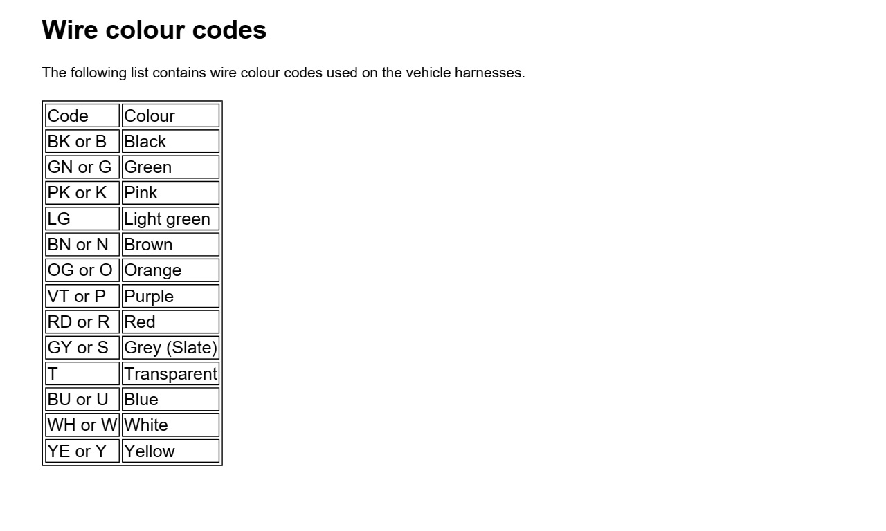

Pour les fils le ou les premiers caractères correspondent à la couleur, une seule lettre c'est un fil d'une seule couleur, si deux lettres la première correspond à la couleur principale et le second à la couleur du liseré les couleurs étant en Anglais (of course) et suivant un tableau codifié:
Les chiffres suivants correspondent à la section du fil en mm² et le troisième chiffre correspond à la longueur du fil en mm. Dans l'exemple donné UR correspond à un fil bleu avec liseré rouge, de 1.5 mm² et d'une longueur de 500 mm. Chez LR le noir correspond au fil de masse.
Les connecteurs son repérés par la lettre C suivi d'un numéro à quatre chiffes qui correspond au numéro du connecteur et sur chaque connecteur les emplacements sont numérotés donc quand tu lit C1739-6 c'est que ton fil arrive sur le connecteur 1739 en position n°6. Dans la documentation technique il y a un manuel qui liste tous les connecteurs et chacun d'eux dispose d'une fiche indiquant sont emplacement dans le véhicule, sa couleur ainsi que les fils y arrivant. Par exemple pour le C1739. Ces documentations sont disponible sur Topix, tu payes une heure de connexion et tu télécharge ce qui t'intéresse. Là j'avais le version Italienne donc je n'ai pas rechargé la VF :mrgreen:
