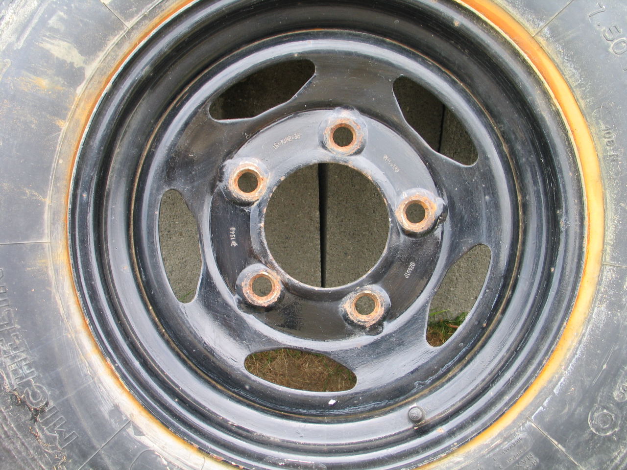

une petite question ???? :oops: :roll: je pense que c'est bon mais je ne suis pas certain ? j'ai trouvé ces jantes de disco en déchetterie : Image et je voudrai monter des 235/85 R 16 pour cet hiver , c est possible ?

Je le crois pas! Quand on sait comme c'est recherché des jantes de Disco 1... :roll:
Oui, ça se monte sans problème c'est des 7x16.

kareldef a écrit : merci ! pourquoi c'est recherché ?
Parce que ça se monte très bien sur un Def, qu'elles sont très costaud (épaisseur de la tôle), et qu'elle font 7 pouces de large, donc on peut monter des gros pneus. Certains les montent même à l'envers pour augmenter le déport.
