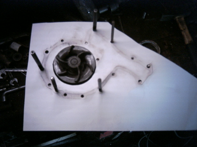

Re: disco v8 température d'eau qui yoyote
Si tu peut avoir des plans de joint secs assez longtemps, c'est un joint que tu peut efficacement remplacer par de la pate bleue, par exemple. Il faut pas en metre beaucoup, et surtout, essayer de la repartir aussi uniformement que possible.
C'est une solution si l'acquisition du joint est compliquée.
Un feuille Canson , le truc est bien connu .
Merci, bien connu le Canson ? pas par moi !
Va trouver du papier Canson ici ! Dans mes bois !
Ma femme fait de la peinture... elle doit avoir ça...
Pour la pâte, le gars qui avait changé le joint de la pompe à eau sur le range avait mis en plus de la pâte des deux coté.
Des qu'il fait pas trop froid, je l'attaque... Je vais quand même chercher dans mon stock.
Je suis sur que j'en ai un quelque part...

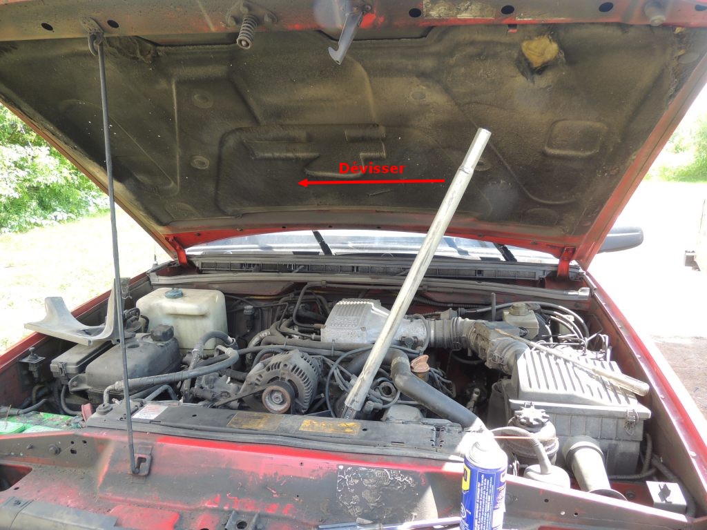

normalement, le visco a un pas inversé (à gauche, pour que la rotation du moteur bloque l'écrou et non l'inverse) il faut donc le visser pour le ...dévisser
quand tu es face au moteur bien sûr...
mais peut-être que ton gros V8 tourne en sens inverse d'un 300 tdi donc ceci expliquerait cela
non c'est dans l'autre sensrrquebec a écrit :je met la clé dans l’écrou du visco et je tape vers le bord droit du véhicule.de mémoire c'est le sens de démontage ?
toujours pareilrrquebec a écrit :rien à faire, ca vient pas.est ce que je tape dans le bon sens ?
Là je comprends plus car sur ton disco l'alternateur est aussi vers la droite de l'auto par rapport à la position de ton levier... (à gauche quand on regarde le moteur)rrquebec a écrit :il faut aller avec la clé vers l'alternateur !
la dernière fois que j'ai commandé chez Island4x4, j'en ai profité pour prendre 2 feuilles de papier pour découper les joints toi mêmerrquebec a écrit :Suite...
J'ai commandé des joints de pompe à eau début décembre.
Comme ils n'arrivaient pas... j'ai fait une commande en Angleterre, j'avais besoin de pièces pour l'autre disco...
et à peine ma commande faite, les joints de pompe à eau sont arrivés.
3 mois, c'est cool !
Bon, la semaine prochaine, il roule...
http://www.island-4x4.co.uk/gasket-paper-p-27656.html
J'me suis dit queça pourrait être utile pour les dépannages en urgence
Merci,
j'ai suivi ce qui était conseillé dans les posts et donc je serrais !!!!!
J'ai donc regardé sur une vielle pompe à eau hs de disco...
et j'ai pu déterminer le bon sens !
j'ai mis la photo avec le sens pour dépanner les visuels comme moi qui comprennent mieux les dessins que les conseils !
