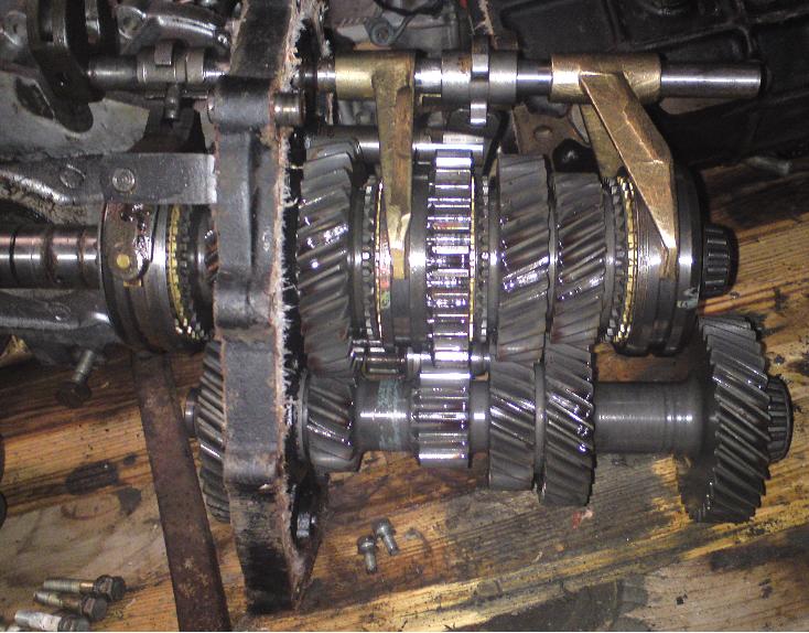

Salut, j'ai decouvert ce soir que les roulements avant d'arbre de renvoi (arbre du bas) de la boite ne sont pas les memes, le diametre de celui de la boite de disco est plus gros que celui du def, si sa peut donner un indice a quelqu'un!

Salut, j'ai les numero de boite de vitesse ( sur le carter en fonte),
celle du disco 55A0015412G HRC1944 R2G4 1XA 5586 du 13/11/1989
celle du land RB5/3614 HRC1762 R2G4 2X dU 10/08/1988 je comprend pas, les premier numéro sont des retapés, reconditionné ou rénové?
une dernière que j'avais dans le coffre du land 50A0186194E HRC 1509 R2G4 2XA 5586 DU 28/10/1986
celle du disco n'est pas la meme que la dernière, roulement d'arbre secondaire plus gros, arbre d'entrée plus long pour le disco et le selecteur,
celle du land, j'ai pas demonté, si sa peut aidé, la carter est peint en vert clair
Quelle boites sont les memes et que doit je prendre?

Salut, l'arbre d'entrée de def et de disco n'ont pas que la longueur de différente sur la lt77, mais aussi le pignon, une dent d'écart ou le diamètre, tu ne peux pas inter-changer que l'arbre primaire
. Il faut changer l'arbre intermédiaire également.
Par contre tu peux monter le système de commande du def sur la boite de disco, il faut ouvrir toute la boite pour ce faire pour récupérer le grand axe de fourchette.
Salut, merci lolo pour ta reponse, j'ai un copain qui ma dit hier que celle du disco était une G donc améliorée par rapport a une de def, si possible prendre celle ci, la tige de commande de fourchette est plus courte sur celle du disco, le carter de 5éme a une cloison sur la partie haute et l'arbre d'entrée est prévue pour une cloche longue!
Si j'ai bien compris je prend la boite du disco, l'arbre cour du def a une dent de plus, donc il faudrait changer tous l'arbre supérieur, tout la partie commande, du levier aux fourchettes, le carter de 5éme du def et sa doit aller?

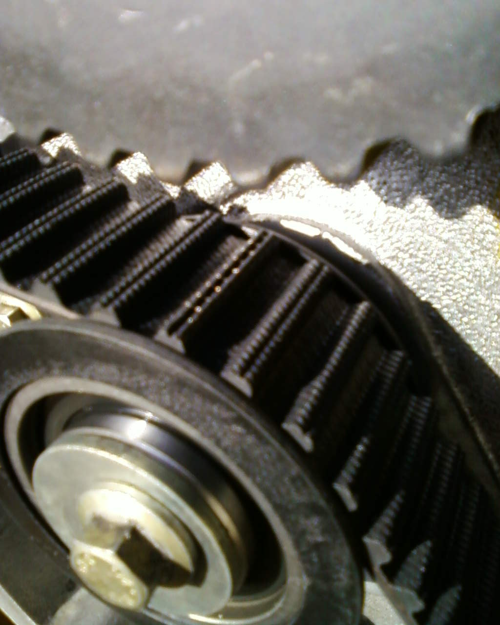

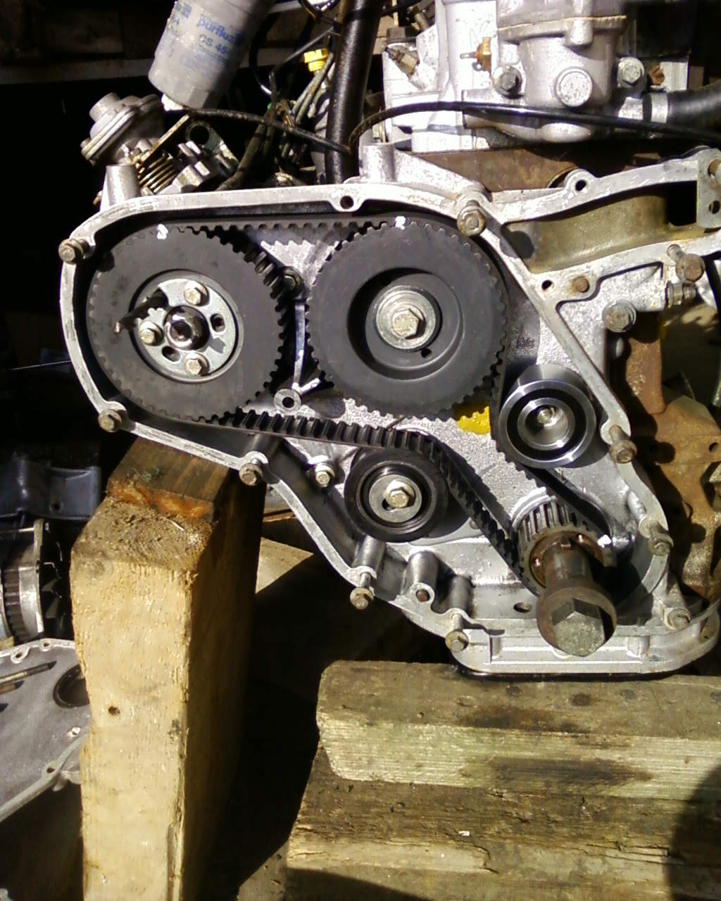

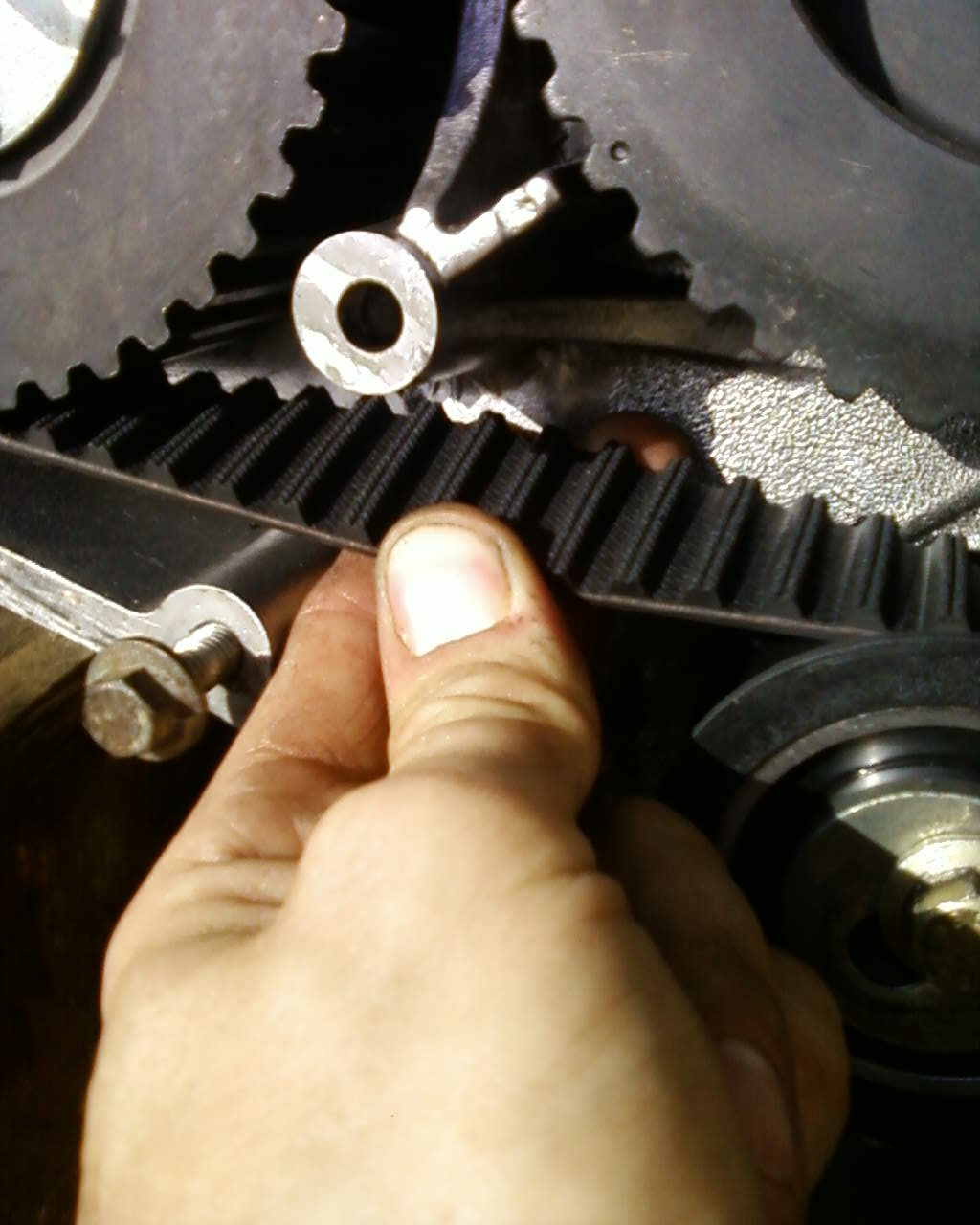

Salut, des news de ce week end, changement de la courroie de distribution, tension a 1,9kg, mais j'ai oublié de commander le joint spy de carter de distribution donc arret!

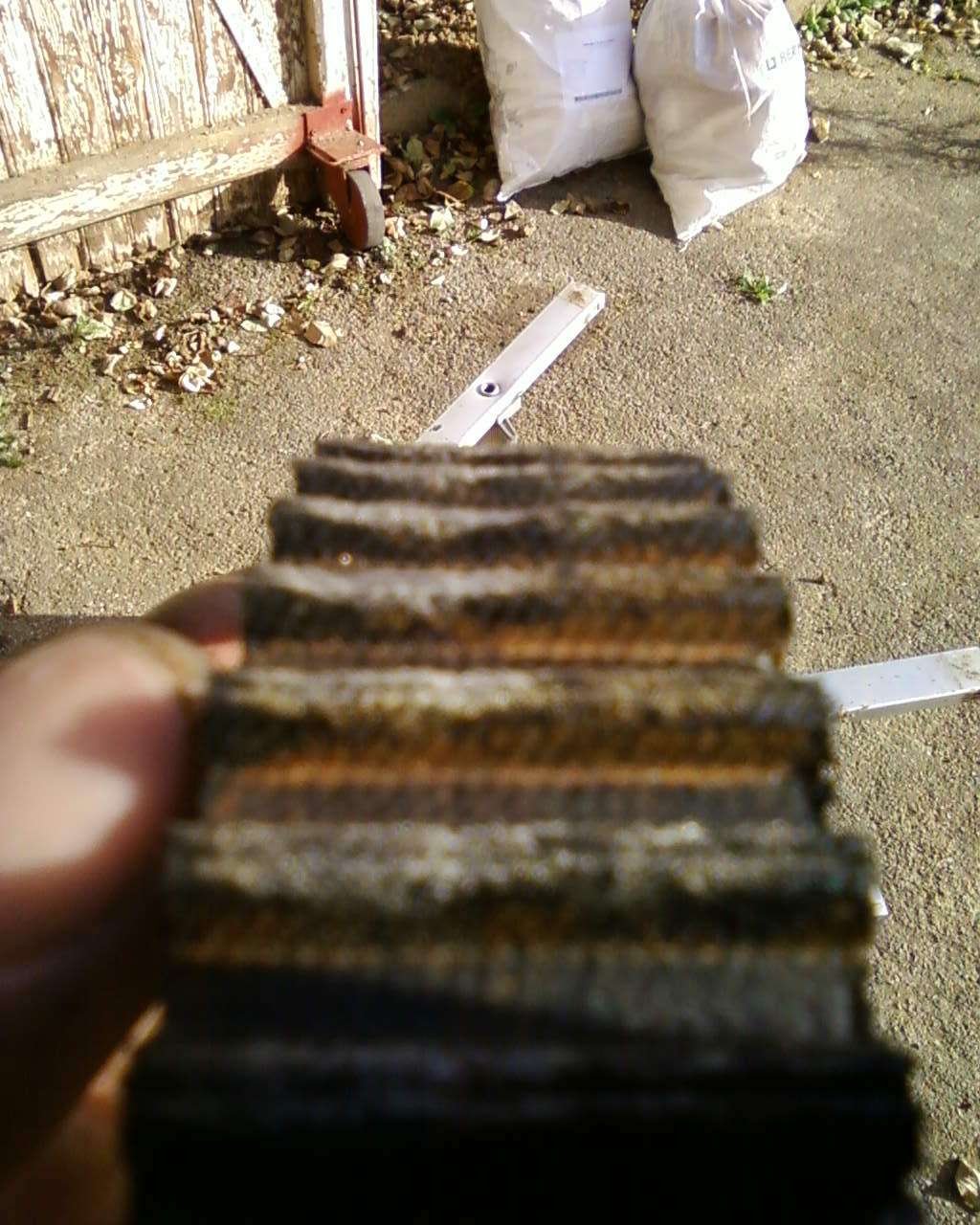

L'ancienne était en butée sur un coté du galé tendeur car le roulement du galet de renvoi était mort!
Au passage, qu'est ce que les petits fils sur la courroie, est ce le raccord, est ce normal?

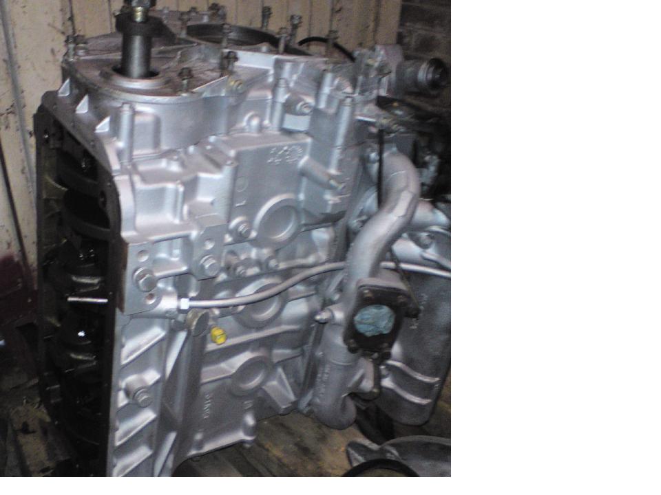

Peinture du bloc avec de la haute température couleur alu.

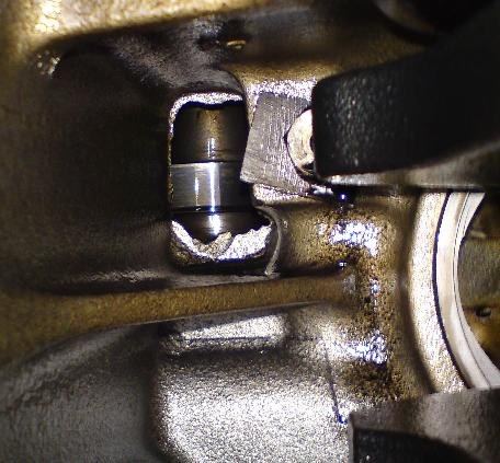

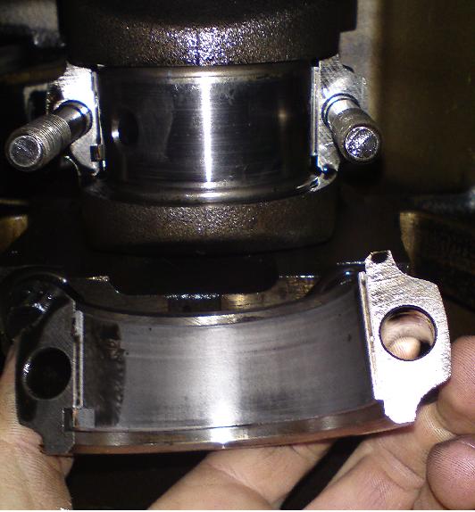

Basculement du moteur sur sa face arrière pour controler un coussinet de bielle, niquel donc ressérage a l'huile a 5,9kg et repose de la plaque de couche, pas du carter car il avait une bosse que j'ai détordu et il faudra donc le repeindre. Et il me reste la pompe a huile a controler,je dessére les 4 vis et je controle l'état?

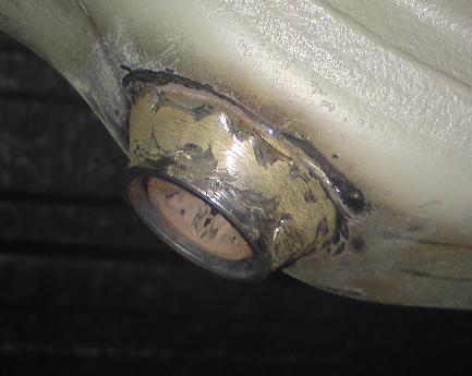

J'ai passé un coup de karcher sur mes deux nez de pont avant pour voir l'usure de chaque et en choisir un, au passage, celui du def est un 49R85 et celui de disco est un 48R89, sa change quoi?

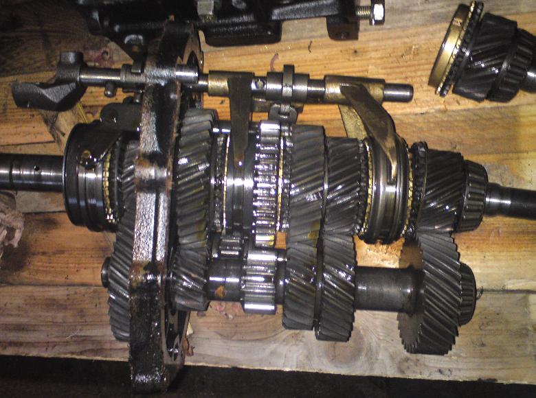

Pour mes boites, je sais toujours pas quoi faire, l'arbre d'entrée court ne va pas a la place du long dans la boite de disco, je vais devoir ouvrir la boite "rebuild" de def pour en faire une bien avec les deux de def!

Pas normal.titi80 a écrit : Au passage, qu'est ce que les petits fils sur la courroie, est ce le raccord, est ce normal?

Avec quoi comme peinture ?titi80 a écrit : le bloc repeind

Salut, pour la peinture, c'est de la haute température couleur alu acheté au boulot, j'avais deja peint une sortie d'echapement (un tube d'un metre en echapement libre) sur un buggy et sa a pa bougé donc j'ai repris la meme!

Je vien de demonter la boite de vitesse reconstruite (peinte en vert pale et les numero sont retapés RB5/3614) et l'huile resemblé a de la 75 W80, noir de chez noir, de la limaie dans le fond, une vrai boue dans le bouchon de vidange et de filtre et un filtre comme ca! C du a quoi?

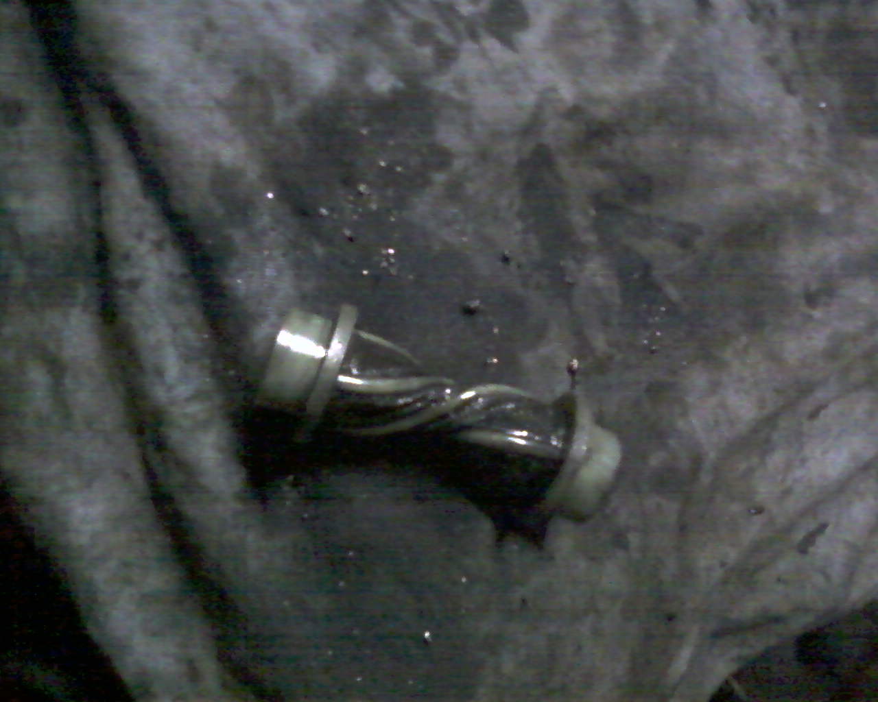

J'ai aussi ouvert la pompe a huile, du coté du couvercle, on dirai que la couronne et le pignon central aurait creusé, quand je le places dedans ils arrivent quasi a fleur et sur la portée du carter de 5éme c légérement rayé. Que faire?
Sa m'enbette quand meme que la boite du disco a un arbre long et que son pignon n'est pas le meme, autrement elle est niquel!

Salut, a une aspiration trop forte dut a un filtre bouché ou une huile trop sale; plus la chaleur qui ramollie le plastique pour bien aider a cette mise en forme bizarre, vrillé sur elle même.titi80 a écrit : C du a quoi?
Ne peux tu pas récupérer les pignons de la boite du disco?titi80 a écrit : J'ai aussi ouvert la pompe a huile, du coté du couvercle, on dirai que la couronne et le pignon central aurait creusé, quand je le places dedans ils arrivent quasi a fleur et sur la portée du carter de 5éme c légèrement rayé. Que faire?
Peut-être que tu peux prendre l'arbre secondaire de la boite du land et l'arbre d'entrée, remonter le tout dans la boite du disco en conservant le système de commande de la boite du land et la cloche. Mais il y aura un pb de fixation dans le land, il te faudra la traverse de boite du disco et donc repercer le châssis.titi80 a écrit : Sa m'enbette quand même que la boite du disco a un arbre long et que son pignon n'est pas le même, autrement elle est nickel!

Euh?? si il a l'arbre d'entrée court, je vois pas bien pourquoi?LØLØ a écrit : Mais il y aura un pb de fixation dans le land, il te faudra la traverse de boite du disco et donc repercer le châssis.
- Messages : 6210
Salut, parce que il n'y a pas les trous ni les bossages pour les faire soit même sur le coté pour monter les silenblocs de boite land sur le carter de la boite de disco. De plus il n'y a pas le même système de fixation du câble de frein à main mais bon ça il peut récupérer celui du disco.Feub a écrit :Euh?? si il a l'arbre d'entrée court, je vois pas bien pourquoi?LØLØ a écrit : Mais il y aura un pb de fixation dans le land, il te faudra la traverse de boite du disco et donc repercer le châssis.
Ben pourtant, sur cette photo les 'bossages' ont bien l'air d'être les mêmes que ceux d'un disco / RRC... ?
