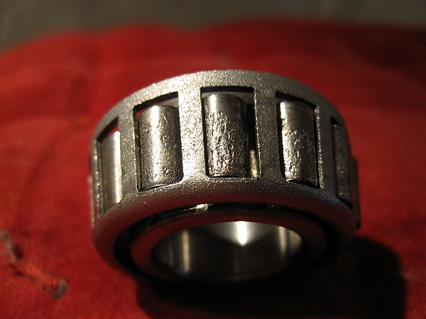

voici les photos du petit roulement que j'ai gardé en souvenir
( il va avoir une autre vie et continuer à voyager des un jeu géocaching en travel bug)
Re: La 2 éme passe mal à froid ?
mais qu'est-ce qu'elle a eu cette boite pour présenter des roulements dans cet état
, a t-elle souffert d'un manque d'huile ou d'une pompe à huile défectueuse ou colmatée?
Combien de bornes à son actif?
Que t'as dit le mécano au sujet de la cause de ces détériorations?
Je ne pense pas que cela soit un manque d'huile, ni à un échauffement trop important.nanard833 a écrit : a t-elle souffert d'un manque d'huile ou d'une pompe à huile défectueuse ou colmatée?
le land est de 98 , il a 211 000 km et je l'avais acheté neuf ;nanard833 a écrit :Salut,
mais qu'est-ce qu'elle a eu cette boite pour présenter des roulements dans cet état, a t-elle souffert d'un manque d'huile ou d'une pompe à huile défectueuse ou colmatée?
