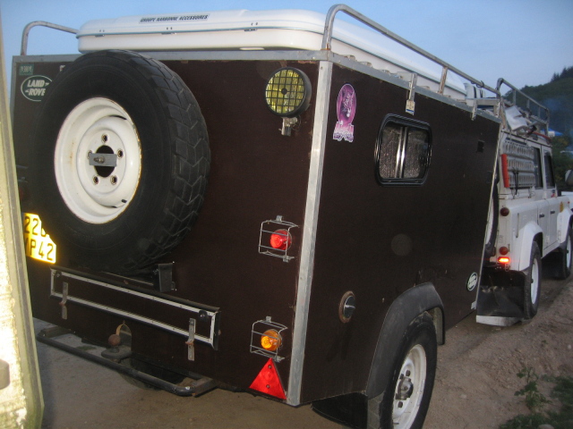

Bonsoir a tous,
Je profite de l'absence de mes parents afin de finir ma remorque.
Pour comparer avec son état "d'origine" aller voir la
L'exterieur.
Elle est posé sur un vérin car son pied est en train de sécher.
L'intérieur.
Les roues sont les même que celles du Def. (Celle en photo m'a donné beaucoup de mal a enlever)
la plaque de tare
Dessus il me reste plus qu'a faire un support pour la plaque d'immatriculation (celui qui est dessus actuellement est pour une plaque Belge), mettre des crochets pour tenir les caisses et bidons a l'intérieur et aller chercher une bâche sur mesure a Dunkerque.
Si vous avez des remarque n'hésitez pas.

Salut, tu pourrais inverser un des gons de la ridelle afin de pouvoir la démonter facilement pour le transport de choses longues. Les feux et la plaque sont vulnérables en raid, il faudrait trouver des feux ou adapter des feux qui se montent dans les petits arceaux latéraux qui devaient servir à ça à l'origine. Passer le système de freinage sur le dessus du pont. Prévoir une béquille à l'arrière.
Sinon, elle est sympa comme remorque année 60, le top derrière une série II.

Je vais voir si c'est possible
J'ai de prévus d'avoir dans le coffre une rampe de feux de secours justement en cas d'arrachage des feux et de la plaque presente.
Merci pour tes remarques
Effectivement.LØLØ a écrit :Tu pourrais inverser un des gons de la ridelle afin de pouvoir la démonter facilement pour le transport de choses longues.
La plaque va être "solidifiée".Les feux et la plaque sont vulnérables en raid, il faudrait trouver des feux ou adapter des feux qui se montent dans les petits arceaux latéraux qui devaient servir à ça à l'origine.
j'avais meme pas fait gaffe qu'il était en dessousPasser le système de freinage sur le dessus du pont.
Je cherche un "tube" pour en faire une, mais il faut un bonne longueur quand memePrévoir une béquille à l'arrière.
En plus, elle roule vraiment tres bien et suis de Def comme un gant. Malheureusement pour la Série II va falloir repasserSinon, elle est sympa comme remorque année 60, le top derrière une série II.![]()

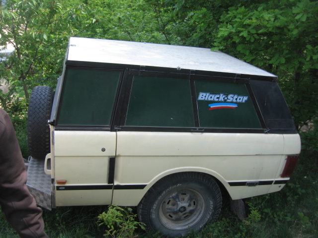

Salut, encore une petite remorque pour la route, celle ci est un peu plus "defisée" que l'autre, bien quelle soit réalisée sur un chassis de range également:

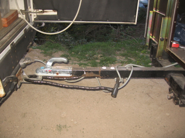

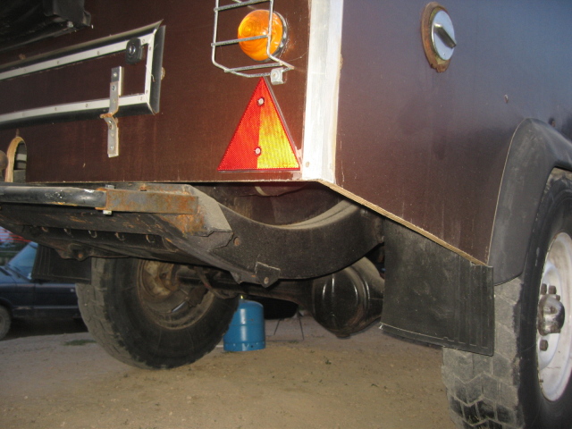

1) Couchage intérieur et sur le toit. Réserve d'air sous le chassis. 2) Le frigo et le lit king-size. 3) Réalisé en contre plaqué marine. Les élargisseurs de def viennent de la broc d'Elbeuf. 4) Pont vide, fermé par une plaque. Les arbres de roue sont conservés en secours. 5) Timon réglable 2 positions. Un tunel de toile est prévu entre le land et la remorque. La cuisine salle de bain étant sur la porte arrière du 110. En cas de pluie on peut vivre entre la remorque et le land. Le système de sécurité anti- décrochement est également le système antivol. 6) Intéressant ça comme idée, le réservoir à été conservé comme réservoir sup, le transvasement s'effectuant à l'aide d'une pompe électrique. 7) Evidemment une même roue de secours pour tout le monde. Les protections de feux sont réalisées avec du chemin de cable électrique de récup.
