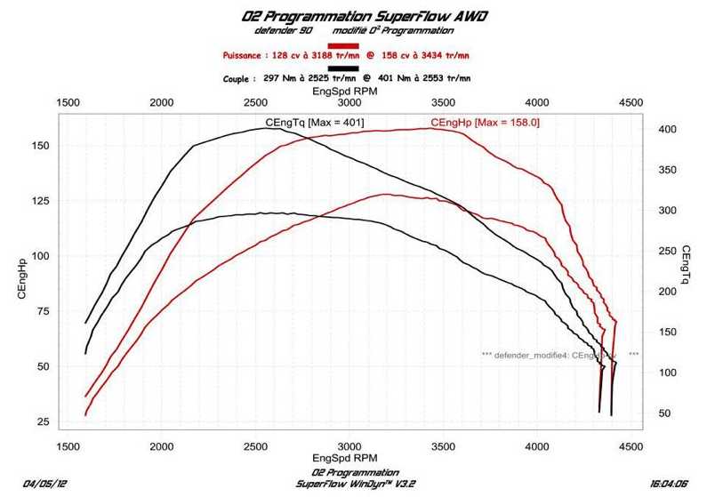

Re: Injecteur HS DEF TD4 2007 ...
Trouvé sur le net, sur ce site: http://www.o2programmation.com/reprogra ... /td4-122ch
Pas très clair de savoir quelle courbe correspond a quoi, m'enfin en réfléchissant un peu on s'y retrouve!

Merci Feub,
Bizarre ces courbes, surtout les valeurs de départ (puissance 128 cv et couple 30 kg).
Si quelqu'un a mieux, je suis toujours preneur.

Sur la courbe mise en ligne par Feub, je suis toujours étonné que l'on cherche uniquement à décaler vers le haut la courbe de couple d'un Diesel : l'intérêt serait plutôt de la rendre la plus plate possible sur la plus large plage possible.
Dernier point : une courbe de puissance n'a pas vraiment d'intérêt car la puissance n'est que le produit d'une force (un couple c'est une force x par un bras de levier) par un déplacement (un nombre de tours/minute ou seconde).
