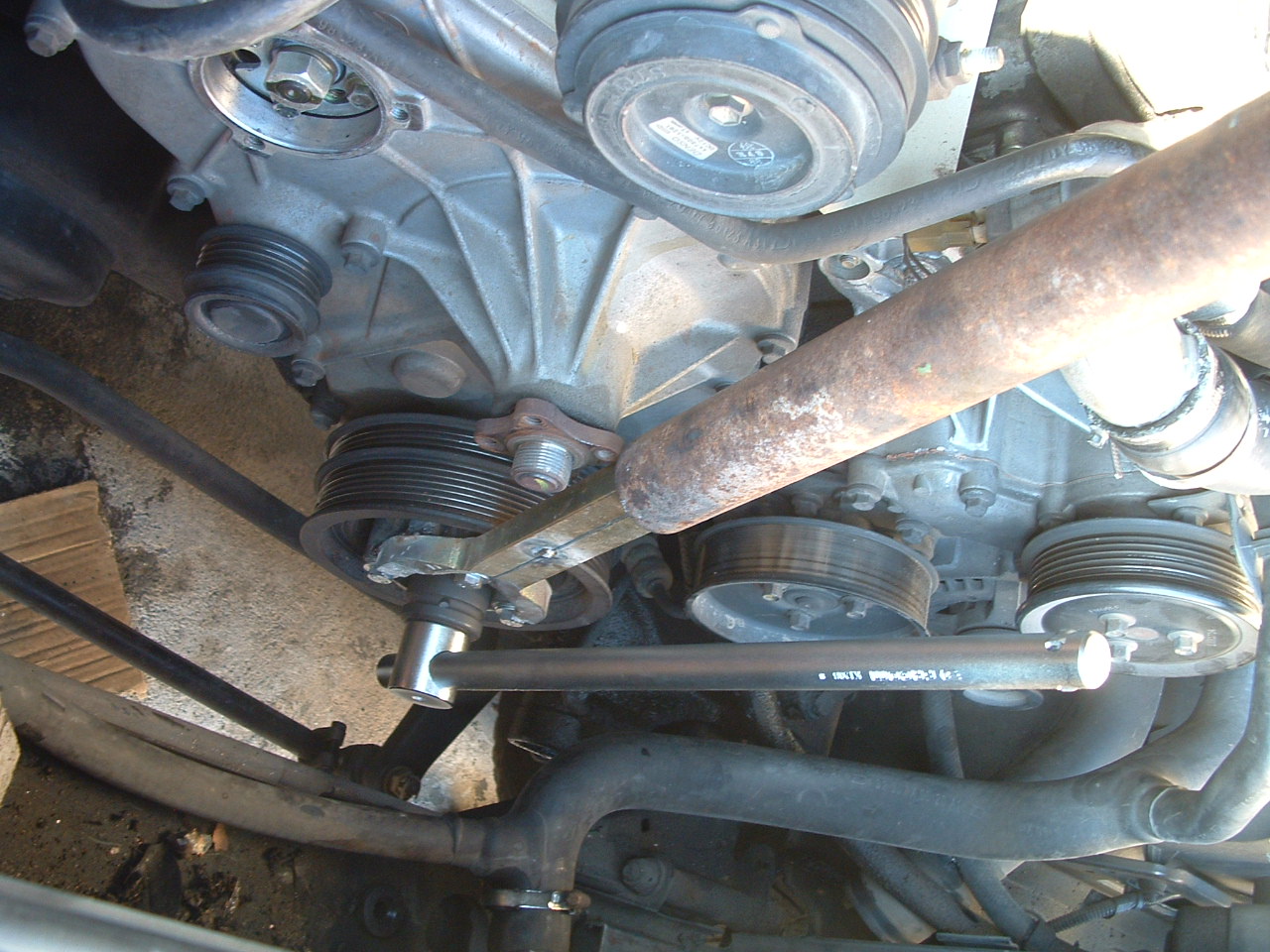

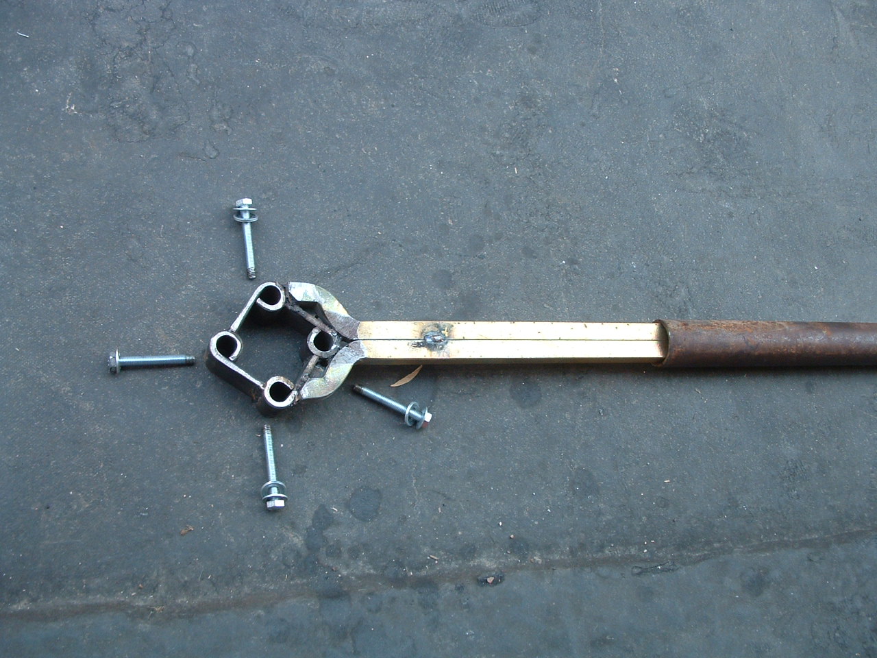

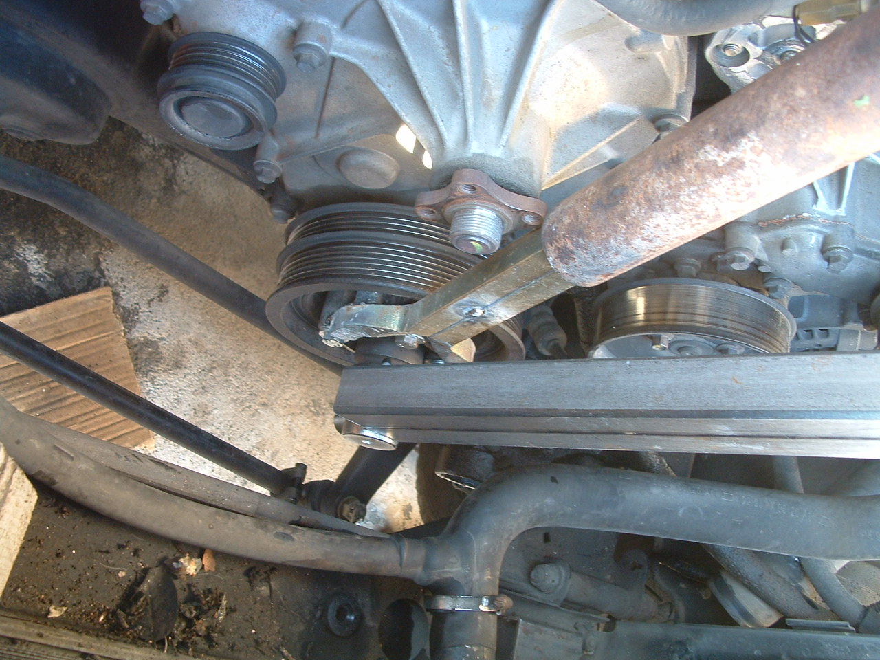

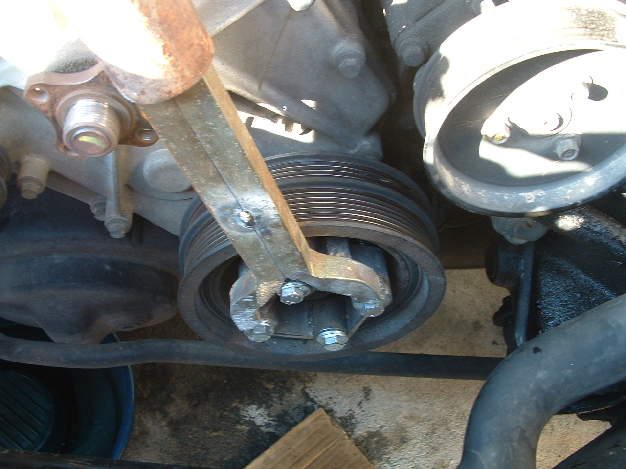

tu dois te confectionner un outil de blocage de la poulie sachant qu'elle possède 4 trous taraudés dans lesquels tu fixe l'outil en question grâce à 4 vis (a voir si c'est pareil sur celle du td)

Salut ; je mets du frein-filets sur la vis , serré jusqu'a rotation du vilo , puis un coup de massette en bronze sur la barre de serrage de la clef a douille .
Je fais aussi un marquage au feutre de la position de la vis pour vérifier que ça ne se desserre a l'avenir!!
