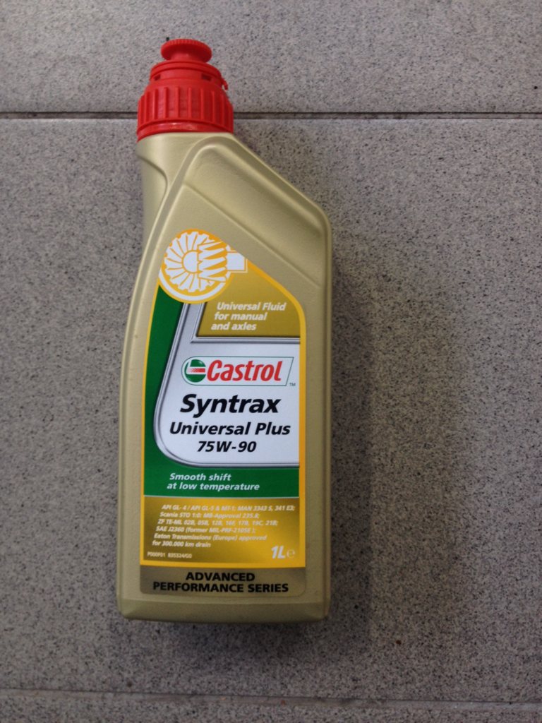

Perso je prends de la Castrol 75W90 Syntrax Universel que j'achète par pack de 12 sur lubonline.

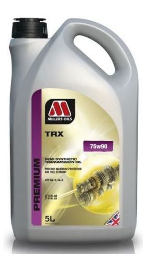

J'ai d’ailleurs acheté tout dernièrement l'huile Millers chez Paddock pour la prochaine vidange des ponts et BT (£21.50 excl VAT) :
Millers TRX 75W90
Millers TRX 75W90
Et pour les amateurs de specs :
A semi synthetic transmission oil incorporating extreme pressure (EP) additives.
APPLICATION:
For use in cars and light van manual gearboxes and axles where an API GL4/GL5 specification of gear oil is required.
USER BENEFITS:
TRX 75w90 provides full protection against wear and corrosion
It improves the quality and “feel” of the gear change
It can be used to top up gearboxes and will mix safely with other oils except ATFs

Que penses-tu techniquement du choix de "ludo59" sur la "Millers TRX 75W90" de chez Paddock ?
L’intérêt c'est qu'elle est beaucoup moins cher que la "Castrol Syntrax Universal + 75W90".

Un premier élément d'information concernant la différence de prix :
la "Castrol Syntrax Universal Plus 75W90" est une full synthétique
alors que la "Millers TRX 75W90" est une semi-synthétique.

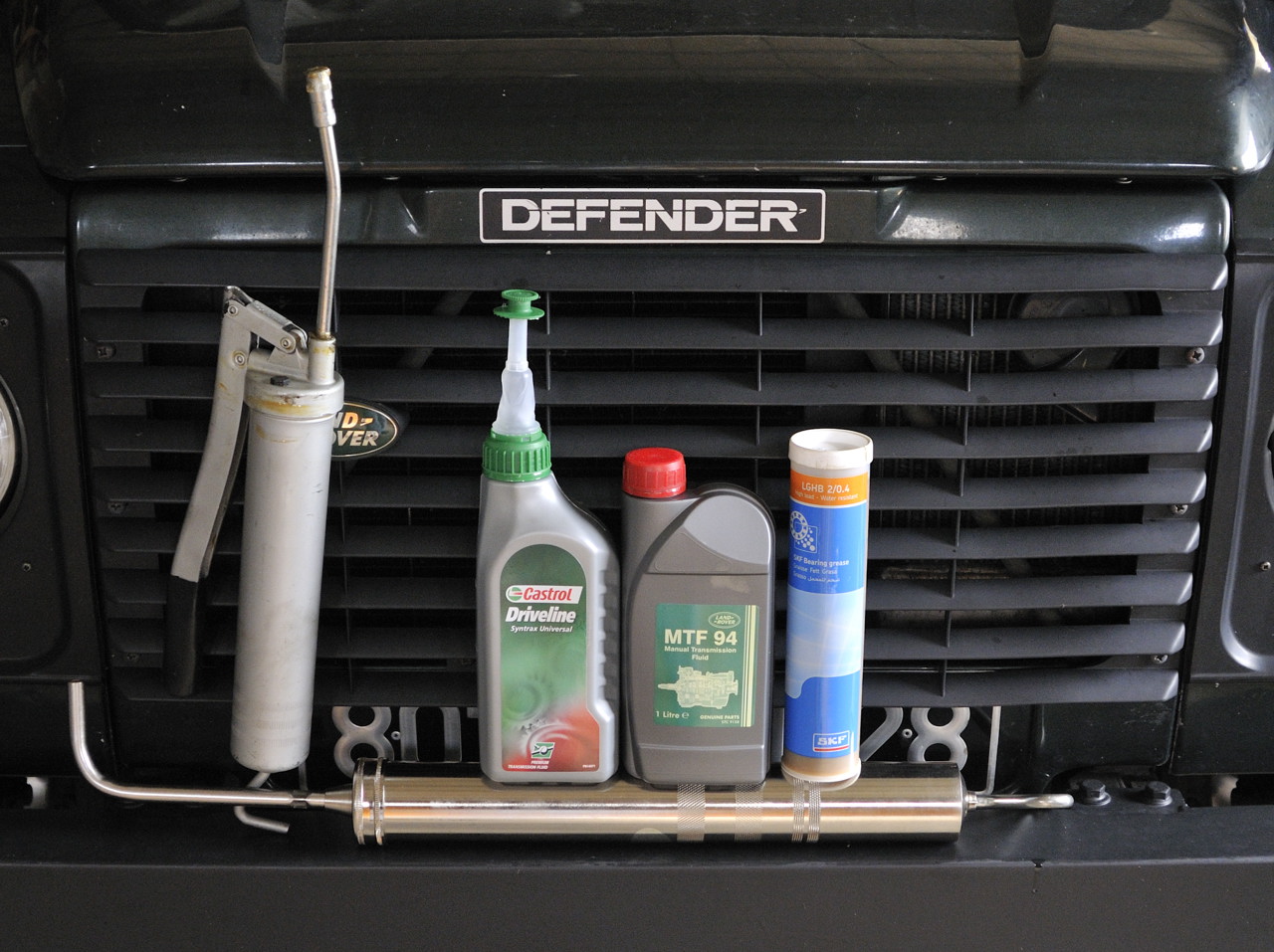

En effet, la Castrol Syntrax Universal 75W90 initialement préconisée par LR est une semi synthétique (cf : http://www.slpc.ma/pdf/Automotives/Synt ... 075W90.pdf )
et c'est l'huile que tu mettais dans ton cube (cf photo : http://www.landroverfaq.com/download/fi ... &mode=view)

Pour un Defender TD5 de 2003 donc avec une boite de transfert LT 230, quelle est l'huile la plus approprié entre:
La Castrol Syntrax universal plus 75w90 qui est une GL4/GL5/NT1
http://msdspds.castrol.com/bpglis/Fusio ... 86%5F0.pdf
Ou la Castrol Syntrax longlife 75w90 qui est une GL5 (NT1 ?)
http://msdspds.castrol.com/bpglis/Fusio ... TW%5F0.pdf
Toutes les deux sont 100% synthétiques, c'est juste pour les normes que je ne sais pas quelles est la plus approprié, à moins que les deux aillent aussi bien.

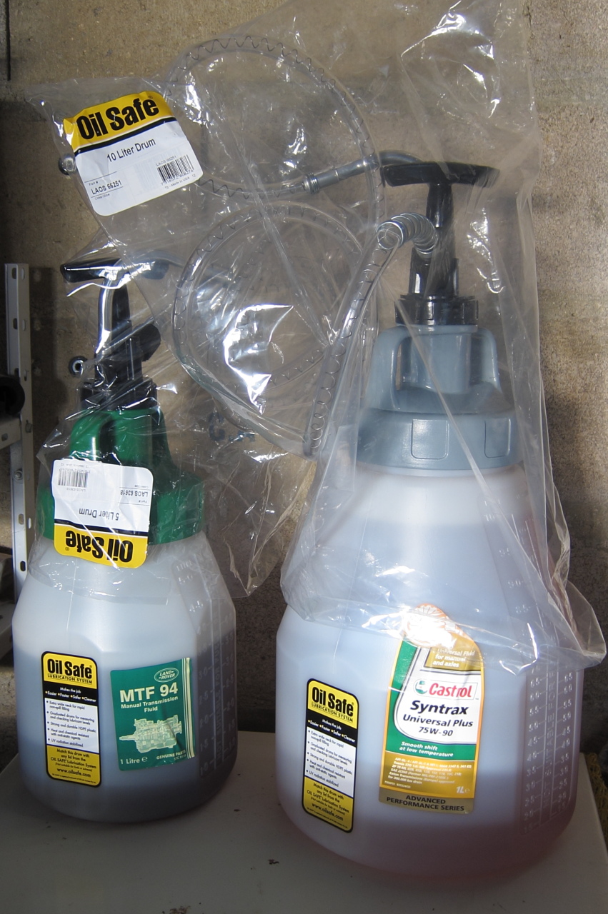

Pas mal The Pater pour le conditionnement pour ne pas galérer à remplir les boites, ont peut trouver ça ou ?

Mariol66 a écrit :Pour un Defender TD5 de 2003 donc avec une boite de transfert LT 230, quelle est l'huile la plus approprié entre:
La castrol Syntrax Universal car elle est aussi GL4.
La Syntrax longlife est une huile spécialement conçue pour les ponts, ou couple conique. L'Universal est une huile passe partout par les transmissions.
NT1 : non, mais MT1. Norme américaine pour les huiles de transmission pour boite de vitesse manuelles.
Chez un distributeur de pièces de transmission industriel agréé SKF.
