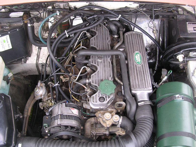

Mon 90 a enfin fait ces premiers kilomètres aujourd'hui
Je suis bien content !
Merci a tous ceux qui ont participé virtuellement à cette aventure !
Je vous met une vue de dessus du moteur :

Bonjour, je suis pas souvent sur le forum, mais en cherchant une info je suis tombé sur le sujet. Je viens d'acheter un TD avec un moteur de 200 tdi si vous voulez des infos sur le montage.
Pour ma part le PB. est situé au niveau du radiateur qui vient egalement du disco et qui est monté en biais dans le compartiment moteur, à cause de la longueur de certaines durites.
Voici ma première question existe il des durites de refroidissement d'huile de différente taille (dans ce cas plus longue que celles du disco) ce qui permetrait de remettre le radiateur droit.
En deux "le turbo" Il y à une fuite d'huile autour des deux raccords de lubrification à votre avis cela vient il des joints usés ou existe il un joint entre le turbo et le collecteur d'echapement qui serait fatigué et laisserait passer un peu d'huile?
En trois où mettre le filtre à air, moi il est devant coté droit prés de l'aile comme stephaned, posé à la verticale. Mais il n'y à pas de support avez vous d'autres idées?

Re: Un 200 Tdi de def dans un 90 TD.
Pour le filtre à air j'ai fais un support en dessous.
et il tient avec deux sangles.
Il y a effectivement un joint entre le turbo et le collecteur.
Pour le radiateur, j'ai conserver les durites disco car mon radiateur est en position reculé, mais dans le cas ou il est a sa position initial (d'origine) il faut garder celle du land TD ou d'un def 200 tdi.
Merci, j'insite pour le turbo car difficile de localiser la fuite moteur monté: pour le turbo et le joint en question, il se situe bien sur la forme en escargot, que l'on peut tourner pour changer l'orientation du turbo maintenu par les boulons que l'on ne peut deffaire car ils buttent?
