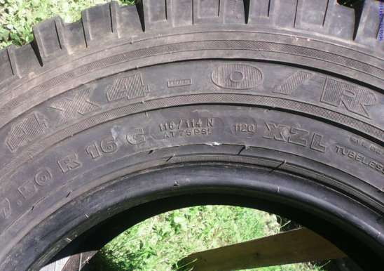

Concernant l'O/R, si je veux respecter les indices homologués sur mon véhicule (120 Q), je devrai le prendre en 235/85R16. Ce n'est pas beaucoup plus large, et à peine plus haut que ton 7.50 R16, mais pas la même sculpture (4 ribs au lieu de 3)
- De source Michelin, en 235/85R16 : "plus grande polyvalence d’usage avec une sculpture à 4 ribs, pour une meilleure tenue de route sur le mouillé, pour une usure plus régulière, pour un confort sonore amélioré"
- En revanche, d'origine LR, ce pneu est toujours proposé en première monte en 7.50 R16 (3 ribs), mais jamais en 235/85R16 (4 ribs)
Il y aurait une raison ? Tu en penses quelque chose ?

1) Le 7.50 R 16 O/R est homologué pour tous les Defenders, y compris le Td4.Def e-Duck a écrit : - De source Michelin, en 235/85R16 : "plus grande polyvalence d’usage avec une sculpture à 4 ribs, pour une meilleure tenue de route sur le mouillé, pour une usure plus régulière, pour un confort sonore amélioré"
2) Le 7.50 R 16 O/R est plus bruyant et offre une moins bonne tenue de route. Le bruit est dû aux nombres de crampons, la tenue de route parce que le 235/85 est une taille plus "basse" (85) que le 7.50 (100). Donc pour de la route, le 235/85 R 16 O/R convient mieux que son frère en 7.50 R 16.
3) En première monte, le O/R équipe principalement les Defenders de ceux qui font principalement du tout terrain "boueux" ou "champs" climat tempéré. Genre Defender de gentleman farmer. Il vaut mieux alors un pneu étroit qui s'enfonce et va chercher le sol dur. Le 7.50 R 16 est avantagé par rapport au 235/85 R 16.
Note que j'ai été surpris de voir que pour le sable LR propose le Michelin XS en 7.50 R 16 et non en 235/85 R 16. Je ne sais pas s'il existe d'ailleurs en 235/85 R 16. Mais après réflexion, n'oublions pas que la jante standard des Defender est une jante de 5.5" de large, trop étroite pour le 235/85 R 16. Celui explique peut être cela.
Rappel : le 7.50 R 16 va sur des jantes de 5 à 6.5" de large.

Oui tu as raison, j'oublie toujours que je peux le monter bien qu'il soit en indice 116N et non 120Q.The Pater a écrit : Le 7.50 R 16 O/R est homologué pour tous les Defenders, y compris le Td4
Curieusement, en regardant le tableau LR des roues compatibles sur mon Def 90, c'est possible sur jante acier standard (5.5") mais ils mentionnent not applicable sur jante acier HD type 'wolf' (6.5")
Juste pour ma gouverne, une taille "± basse" c'est selon le ratio ou selon la hauteur de flanc ? Un 235/85 c'est environ 20 cm de hauteur de flanc. Et un 7.50 c'est environ 19 cm.The Pater a écrit : Le 7.50 R 16 O/R est plus bruyant et offre une moins bonne tenue de route. Le bruit est dû aux nombres de crampons, la tenue de route parce que le 235/85 est une taille plus "basse" (85) que le 7.50 (100).
C'est notéThe Pater a écrit : En première monte, le O/R équipe principalement les Defenders de ceux qui font principalement du tout terrain "boueux" ou "champs" climat tempéré. Genre Defender de gentleman farmer. Il vaut mieux alors un pneu étroit qui s'enfonce et va chercher le sol dur. Le 7.50 R 16 est avantagé par rapport au 235/85 R 16.
Je ne sais pas si LR a même jamais proposé un pneu Michelin en 235/85R16, même le dernier Latitude Cross. A ma connaissance, dans cette dimension, ils ont proposé des pneus routes /pistes comme le General Tire (Grabber TR), le Continental (Conti Cross AT). Et un pneu /boue, le Goodyear MTR. Mais en Michelin ?The Pater a écrit : j'ai été surpris de voir que pour le sable LR propose le Michelin XS en 7.50 R 16 et non en 235/85 R 16. Je ne sais pas s'il existe d'ailleurs en 235/85 R 16.

Voici un exemple de documentation commerciale qui "explique" comment renforcer le flanc d'un pneu contre les pointes perforantes, moyennant un procédé de cordage du flanc que Cooper appelle Armor-Tek3® : On ne demande qu'à y croire, sachant la vulnérabilité des flancs à une pointe de pieu, un branchage acéré, un caillou pointu. Mais ce qui met le doute c'est "l'explication" et l'absence de présentation de preuves, ou de référence à une publication.Def e-Duck a écrit :1/ Je propose à commencer que l'on délimite le périmètre de la discussion : excluons du sujet les pneumatiques qui seraient exclusivement à usage routier...
- l'explication, la nappe carcasse radiale à 2 "plis" a été renforcées par une 3ème couche disposée un peu en biais (à 8°d'angle) et cela contribue à dévier la pénétration d'une pointe
- le résultat, un flanc plus robuste de 66% et 2,5 fois plus résistant aux accrocs que le précédent Cooper S/T
C'est testé comment, on ne sait pas. Est-ce que cela a jamais évité une seule crevaison par le flanc, personne ne saurait le dire . On demande juste au consommateur de bien vouloir y croire.
Un autre exemple, extrait de la brochure Goodyear pour l'armée : "Les flancs renforcés en câblé Kevlar® procurent une résistance accrue, jusqu'à 35% supérieure, vis-à-vis du perçage des flancs en tout terrain." C'est testé comment ? c'est 35% de plus par rapport à quoi ? La source** est introuvable, cela renvoit à : Goodyear Sidewall Penetration Energy — LT285/70R17 LR-D — 65 psi.
Mais ça permet au marketing de faire de jolis dessins pour nous convaincre du renfort de la nappe carcasse Crédibilité ?

Ce qui est curieux tout de même, c'est que l'on trouve une méthodologie des tests lorsqu'il s'agit d'éprouver la résistance de la bande de roulement et de la nappe sommet au perçage - je retrouverai une publicité pour un pneu mud Bridgestone qui expose cela. Mais... bizarre, bizarre, rien concernant le test des flancs.The Pater a écrit : Je pense que vu la concurrence qui sévit dans le secteur du pneumatique, ils évitent de donner trop d'informations sur la résistance du pneu. mais cela ne restera que mon humble avis.
Voyons ce que raconte à ce propos la publicité Michelin pour tes O/R • Triple cordon de protection aux flancs (hmm...) Je veux bien que ces bourrelets de renfort puissent procurer plus de résistance à l'abrasion en cas de frottement latéral sur une roche, mais plus de résistance au perçage, je ne pense pas
• Double nappe carcasse polyester à haute résistance
Ok, c'est sans doute plus résistant qu'une seule nappe en fils de coton
Cela ne fait preuve de rien. Cela ne fait qu'impressionner le consommateur en lui suggérant avec un vocable pseudo-technico-scientifique qu'il va moins risquer de se trouer le flanc.
Moins qu'avec un BF Goodrich T/A KM ? Moins qu'avec un BF Goodrich T/A KO ? Mystère
Oui, on comprend bien pourquoi.The Pater a écrit :Dans les pub que j'ai pu croiser, s'il y avait une référence, c'était souvent l'ancienne génération de pneu de même marque
