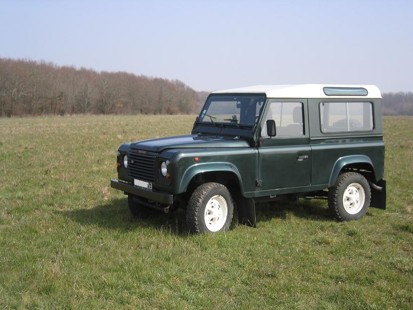

Range disco même jantes ?
J'ai 4 pneus neiges neuf sur le range et comme l'hiver 2008/2009 arrive en avance...
Il me semble bien que les RR Classic, les premiers Discos et les Def peuvent s'échanger les jantes. Par exemple :mes 205/80 R 16 sur les jantes de la photo ci-dessous peuvent se mettre sans problème sur un disco de première génération et les Ranges Classics.
Modifié en dernier par The Pater le 15/05/2009 20:00, modifié 1 fois.
Re: Remise en route d'un discovery v8 4 litres
Salut,The Pater a écrit : Je crois bien que oui.

Oui y'a aucun soucis pour monter tes jantes, tu peux même mettre celle de la série si tu veux
L'entreaxe différent, c'est a partir des range p38, donc a partir de 1995 (mais les ranges classics de 1995 ne sont pas concernés bien sur! ), et des disco série 2, donc ceux qui ont le moteur TD5 ou le V8 4.0 (sorti en ... 98? il me semble... mais la différence d'entreaxe est importante, ca saute aux yeux
Je confirme aussi.
Mon Disco de 1991 est monté sur des jantes commes celles du Def de Pater, en 205x16. XPC.
Elles sont bien plus fines et bien plus legeres que les jantes du Disco d'origine. Trés appreciable au niveau amortissement.
Je confirme aussi.
