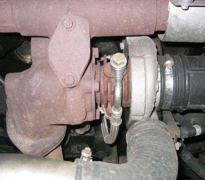

A l'arrêt, Il accélère bien, la durite qui sort du turbo gonfle sensiblement, celle qui va au collecteur ne gonfle quasiment pas.
Je me demande si depuis le début ce bon vieux turbo n'a pas aussi joué sa part... Cela expliquerai bien des mystères, non ?
Je n'ai pas d'élément pour comparer ou diagnostiquer mais à première vue qu'en pensez vous ?

Salut disco scot,
Tu dis que la durite entre turbo et échangeur gonfle et pas celle entre echangeur et collecteur? Alors vérifie si ton échangeur est propre et si l'une des durites ne se dédouble pas à l'intérieurn (dans certains cas, ça obstrue le passage de l'air) A+

L'admission peut difficilement être en cause, j'ai vérifié les durites, conduits, échangeur, filtres... (Durite échangeur/collecteur neuve).
Non, je suspecte plutôt une baisse de production graduelle du turbo, qui expliquerait le manque de puissance observé depuis le début et dans la logique expliquerai qu'il lâche ainsi.
Là, le moteur tourne en atmos (sauf premier coup de pédale ou le turbo siffle pendant deux seconde).

J'ai du mal à croire que la fonction turbo compresseur soit la cause.
AMHA, si le système d'admission d'air n'est pas obstrué, je ne vois qu'une chose, le turbo ne reçoit pas assez d'énergie, soit à cause d'un problème de wastegate, soit à cause d'une fuite, soit à cause de la combustion/injection de gasoil inadéquate.

The Pater a écrit :J'ai du mal à croire que la fonction turbo compresseur soit la cause.
Salut Pater,
Une mauvaise combustion ou un problème d'injection n'auraient ils pas de conséquence sur la qualité des gaz d'échappement, fumées etc ?
Pourquoi penses tu que le turbo n'est pas en cause ?
Messages : 13960
Re: 300 tdi, disfonctionnement wastegate, quelles conséquences
Disco Scot a écrit : Une mauvaise combustion ou un problème d'injection n'auraient ils pas de conséquence sur la qualité des gaz d'échappement, fumées etc ?
Mauvaise combustion surement.
Problème d'injection, oui mais pas toujours.
Le turbo est constitué d'un axe tournant sur paliers lisses avec deux roues, le tout dans un logement ayant au niveau des roues (turbine et compresseur) des formes particulières (escargot). Mais sur le 300 Tdi, le logement de la turbine ne fait pas partie du turbo, mais du collecteur d'échappement.
Donc les avaries possibles du turbo se compte sur les doigts d'une main et sont très facilement décelables :
Problème au niveau des paliers => entraine généralement une fuite d'huile, huile que tu retrouves dans l'admission. Si pas d'huile qui fuit, alors très certainement le circuit d'huile est bouché.
Roues abimées ou/et se désolidarisant de l'axe => très rare si l'axe est bien guidé
Fuite d'air au niveau du compresseur : rare
Fuite d'air au niveau de la turbine => le logement fait partie du collecteur d'échappement, pas du turbo.
Vis de fixations qui sont desserrées => facilement repérable et rare
Ne pas oublier que le turbo ne fait que transmettre de l'énergie contenue dans les gaz d'échappement en une énergie de compression par l'intermédiaire d'un système mécanique tournant très simple, dont seules les formes sont complexes.
En général les gens indiquent avoir un problème de turbo quand il ne suralimente pas, mais en réalité la cause du problème est presque tout le temps externe au turbo. Des turbo avec roues abimées et/ou point dur en rotation alors que l'axe est toujours bien guidé sont extrêmement rares.
Si tu veux avoir le cœur net, démonte le turbo. Vérifie visuellement l'état des roues et la libre rotation de ceux ceux. Si c'est bon, alors à 99%, ce n'est pas le turbo.
Comme tu entends siffler puis plus rien et que tu nous indique qu'il n'y a rien qui obstrue l'admission, alors il faut cherche le pourquoi du comment la turbine ne reçoit pas assez d'énergie. Soit fuite des gaz chauds (problème wastegate et/ou collecteur fendu), soit le moteur ne fabrique pas assez de gaz chauds (problème combustion et/ou d'injection).

Merci pour ces précisions sur le principe du turbo. Tu dois avoir raison Pater... C'est pire que jamais, même à l'arrêt, plus j'accélère plus le moteur s'étouffe et importante fumée grise/blanche. I'm having real bad luck :(
Sais vraiment plus quoi faire, c'est désespérant...

Entre ton ressenti, l'odeur, et ce que tu as dejà fait, si c'etait pour moi, je les changerai. Meme si c'est cher, et malgré l'avis du dieseliste.
Sauf a ce que l'on puisse etre sur qu'ils sont utilisable, et que quelqu'un digne de foi dise rouler avec.
