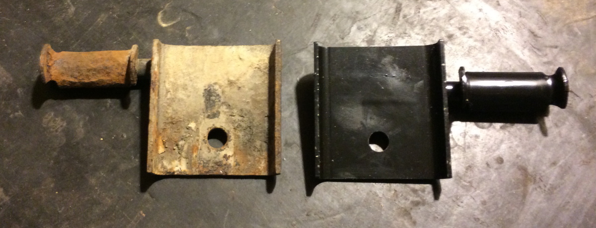

Les supports arrières qui se boulonnent au châssis, étant corrodés, j'en ai acheté des neufs.
Mais.......
Pas possible d'utiliser le support neuf sans percer.
J'ai remis l'ancien, prêt à retourner le neuf (pièce origine LR) à la concession.

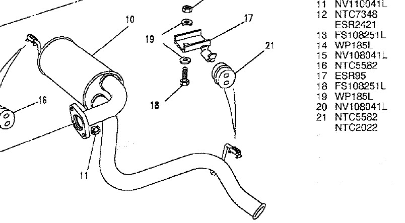

Je regarde sur le web, avec la référence LR :
1) tous les sites montrent une photo du produit comme le neuf......
2) l'ancien catalogue des pièces détachées LR monte un dessin similaire au neuf........ avec le doigt d'accroche du silencieux dans le sens inverse, comme sur le support !!!
3) les photos des silencieux sur les sites marchands montrent le doigt d'accroche dans le sens inverse (comme sur l'ancienne doc LR) de mes deux silencieux (celui de 2009 et celui de 2010)
Note : les silencieux ont toujours été des pièces d'origine LR !
Ont-ils modifié une fois l'orientation, puis sont revenu à l'origine ?

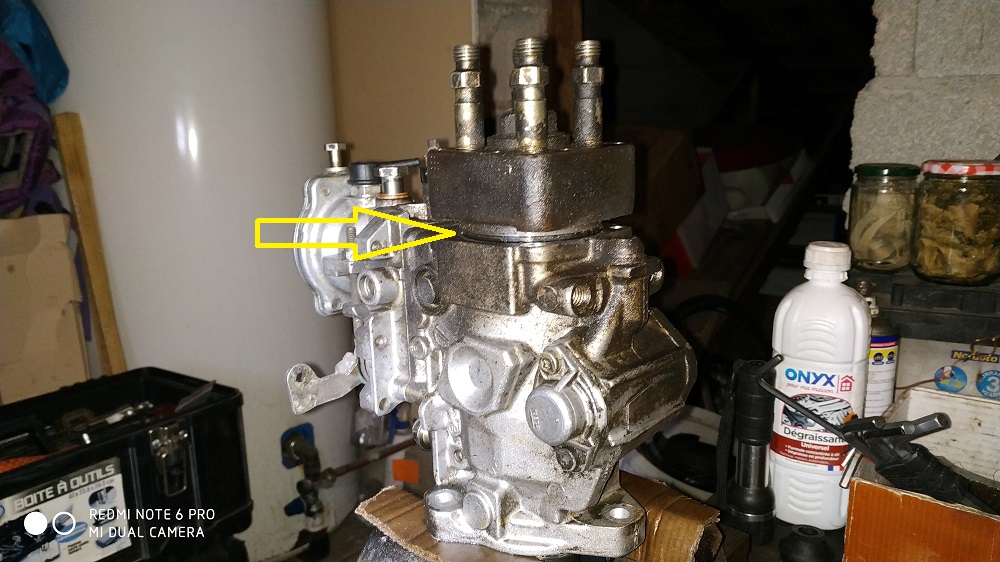

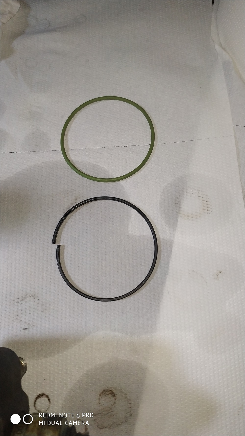

Je pense à ça j'ai eu le même coup mais…..juste avant d'aller au contrôle :wink: :mrgreen:
joint torique hs au niveau de l'embase de la tête HP sur corps de pompe
le coupable à réclamer chez son dieseliste 0,75€ ht...

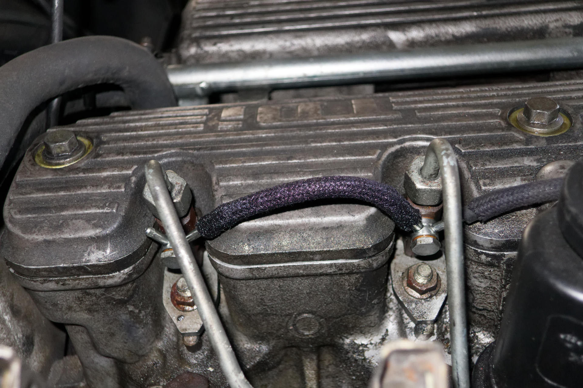

Ce matin en roulant, cela sentait bien fort le gasoil. J'ai cherché de nouveau et vu des gouttes de gasoil apparaître au niveau de la vis banjo sur un injecteur. Rapidement je me suis rendu compte qu'une durite entre deux raccords était bine imprégnée de gasoil, contrairement aux autres. Elle était mal enfoncée.
Une fois bien enfoncée, cela ne gouttait plus.
Normalement ces durites tiennent bien sur les raccords. Là je n'en ait qu'une seule qui tient encore bien.
Hummmm....... cela ne se vends pas au détail chez LR, c'est l'ensemble (ERR 3306) durites et raccords qui se vend.
Je cogite sur la meilleure façon de rendre le truc fiable sans racheter un ensemble complet.

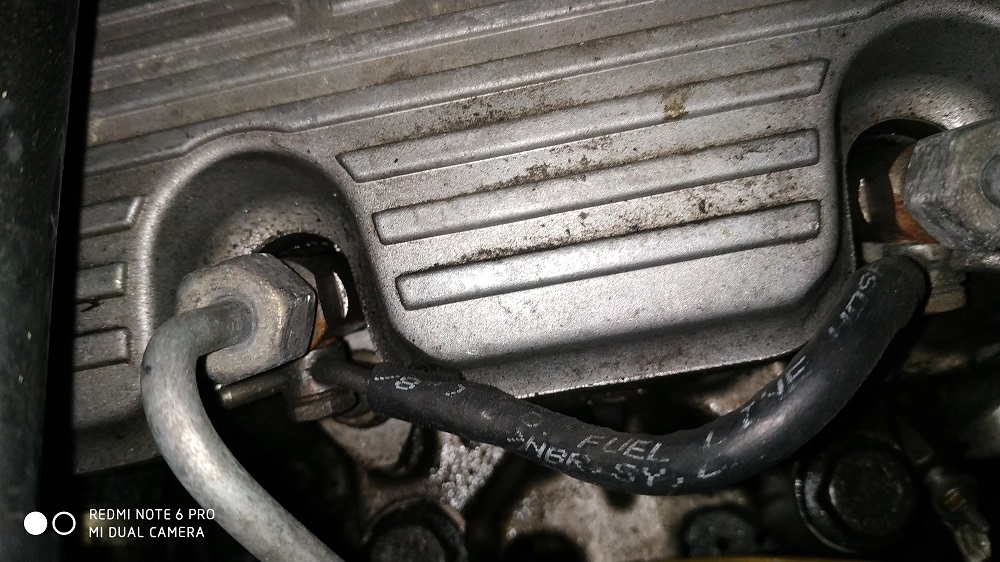

J'ai remplacé ces durites une première fois ( pièces en provenance de chez Autodiesel13) mais ont fendues en moins de six mois. la référence était la suivante: Hydro éco 3x7.5 WP 10Bar.
Remplacé par de la durite commandée chez France Diesel . Pas de soucis depuis 1an. Référence notée sur durite :STAR fuel Hose DIN73379 3x7mm . Cette durite est doublée d'une gaine tressée.
je te laisse décoder :wink:

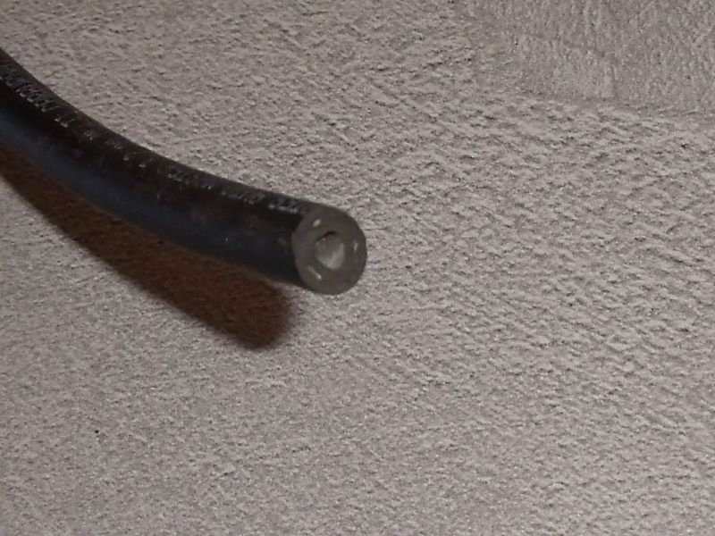

Je suis passé ce matin chez une station agrée Bosch, anciennement n'était que Dieseliste.
C'est du 3 mm qu'il faut. Le patron n'a pas hésité.
Je suis donc reparti avec plus de 1 mètre de durite identique à l'origine dans les mains. et voilà c'est monté.
