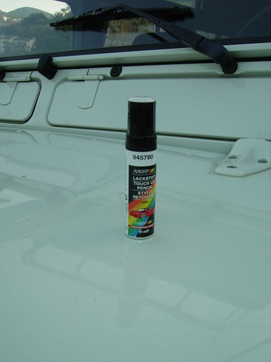

voila une photo apres , petit ponçage et mastic et re ponçage reste plus qu a mettre un tit coup de peinture ,mais la je sais pas quoi prendre un pinceau peinture de chez nortooto ou chez land rover et comment trouve la ref pour mon def ??
defender 110 td5 sw

dav06
Messages : 115
Enregistré le : 18/02/2006 19:32
Localisation : mandelieu (dept 06)
Re: Corrosion de l'aluminium
Message non lu par dav06 »
oui j ai trouve chez norauto en pinceau , dans la marque vendu chez eux il y avait pas de ref en bombe :(
defender 110 td5 sw

dav06
Messages : 115
salut le def est de 2002 avec la ref peinture 603 ce qui correspond a la couleur Chawton White
au pinceau et ca fait une finition minable d autant plus que la peinture seche vite un peu comme du correcteur :evil:
