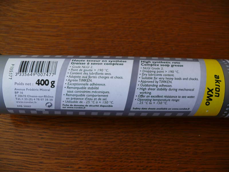

Pour ton info et les autres également

Mouais.... il n'y a pas grand chose d'intéressant indiqué :D , du bla bla
J'aime bien le "agréée TIMKEN".....

"The Pater"]Mouais.... il n'y a pas grand chose d'intéressant indiqué :D , du bla bla
The pater
Ok j'accepte ta réponse mais là tu n'es pas plus précis pour autant sauf à me dire que c'est du bla bla.. Je veux bien mais je cosntate que sur "ma" graisse figure "NLGI 2" ce que tu préconises dans ta 1°réponse avec des certifications SKF.
Ceci étant j'ai d'autres tubes de graisse d'un pétrolier pour ne pas vous faire chercher "SHELL" c'est pire aucune indication.
Alors question le néophite comment il fait? la graisse citée (par moi) est utilisée dans une grande société de transport et d'engin lourds de chantier alors quoi en pensez?

TOUBA a écrit : Ok j'accepte ta réponse mais là tu n'es pas plus précis pour autant sauf à me dire que c'est du bla bla..
La plupart des indications sur ce tube n'apporte aucune indication sauf que c'est :
a) une consistance NLGI 2
b) Qu'il y a des additifs Graphite + MoS2 (comme une SKF que l'on ne recommande plus pour les rotules.... )
c) C'est un Savon Complex, mais quoi comme savon complex...vachement important, c'est du Lithium complexe ? Du Calcium Complexe etc... ?
d) On peut supposer une huile de base synthétique, mais on ne sait pas ce que c'est.
e) Agréée TIMKEN, cela ne veut rien dire
f) la température d'utilisation.... selon quelle norme ? Des graisse donnée pour +180°C par le fabricant n'est que de 120°C pour nous....
g) point de goutte.... on s'en fout
h) le reste c'est du bla bla genre ce que tu trouves sur les emballage de lessive : "Lave plus blanc...."
Peut être, mais il n'y a pas que cela à prendre en compte.
Résultats au test anti corrosion et délavage par l'eau, test de faux brinellage, essais 4 billes, viscosité de l'huile de base, stabilité mécanique etc etc.....
