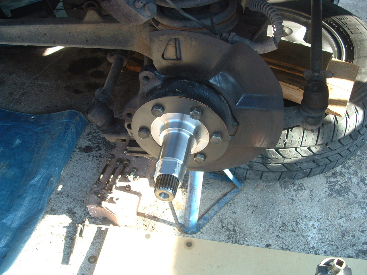

Salut, ça y est, contrôle effectué, l'écrou de réglage du jeu des roulements était légèrement dessérré (environ 1 ou 2 degrés), j'avais du induire ce jeu angulaire lors du "rabbatage" de la rondelle frein car son méplat a du jeu sur celui de la fusée. Bon j'ai refait le réglage (50daN/m en tournant le moyeux/DESSERRAGE/puis à nouveau 10daN/m)pose nouvelle rondelle (j'en avais 2 d'avance
), rabattage puis repose du contre écrou serrage à 50 daN/m et rabattage de la rondelle contre ce dernier: plus un brin de jeu et le moyeu tourne sans contrainte ça doit être bon, je vérifierai à nouveau dans un millier de kms
demain je vais dans la région de Mau escalader le géant de provence à vélo, attention, températures élevées dans ces magnifiques contrées
PS: je suis heureux de ne pas constater la présence d'huile de pont derrière la main meneuse, quand l'huile du pont passe par là, elle dilue la graisse des roulements et c'est la me**e
Je rassure le Pater, aucun jeu entre fusé et porte fusée:
