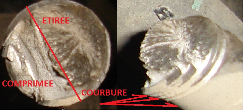

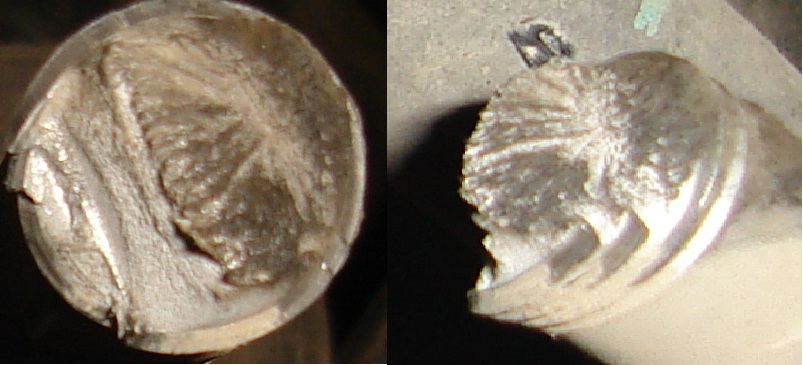

yazid
Messages : 3
Enregistré le : 28/08/2015 13:49
Re: Arbre principal de boitier de direction assistée cassé n
Message non lu par yazid »
bonjour et Salut tout le monde
j ai eu le même problème VOIR IMAGE de la biellette casse le facies de rupture nous montre 2 zones
biellette de direction casse
chose que je n ai pas compris est la différence de couleur sur la surface qui n est pas plane
Je pense la même chose à une faiblesse dans l’acier
Je veux avoir un avis plus détaillé si possible

La même chose est arrivé sur des Toyota HDJ-80 :
http://my80isfantastic.fr/phpBB3/viewto ... f=8&t=9926
On dirait que ton axe a été tordu (courbure au niveau des flèches rouges)
partie gauche compressée, la partie droite étirée =>rupture

MERCI POUR VOTRE RÉPONSE
CA VEUT DIRE QUE L ARBRE S' EST CASSE AU COURS DE L ACCIDENT ET NON AUPARAVANT ?
