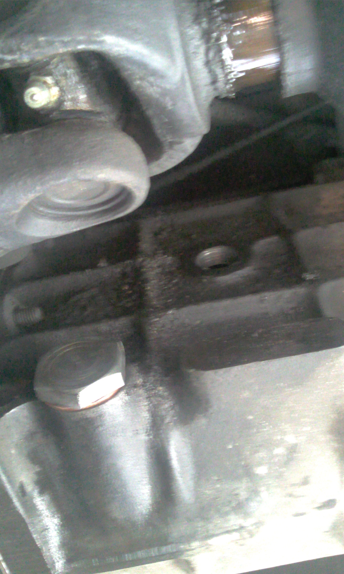

je viens de faire ma vidange de boite et je n'ai pas trouvé le fameux bouchon en 6 pans 32, mais un bouchon de vidange avec un carré pour cliquet 1/4.
Le bouchon de remplissage est par contre bien un Torx de 55.
je vais poursuivre avec la BT. La vidange doit etre un carré de 1/2 mais pas encore trouvé celui de remplissage.
Il semble que c'est un Torx mais de taille plus petite.

JY60 a écrit : je viens de faire ma vidange de boite et je n'ai pas trouvé le fameux bouchon en 6 pans 32, mais un bouchon de vidange avec un carré pour cliquet 1/4.
Euh, sur une R380 de Td5, c'est toujours un bouchon dont la tête est un six pans de 32 mm. Il se trouve en dessous du bouchon de remplissage, un peu à gauche.

Pour etre sur que l'on parle bien de la même chose, les bouchons de remplissage et vidange de la BV se trouvent bien sur le coté droit ?
Dés que la neige aura cessée de tomber, je me jette sous l'engin et je prends une photo .
Messages : 13978
Re: Boite de vitesses R380 : nettoyage de la crépine
JY60 a écrit : Pour etre sur que l'on parle bien de la même chose, les bouchons de remplissage et vidange de la BV se trouvent bien sur le coté droit ?
Les bouchons de remplissage et de vidange sont du même coté. Coté passager.

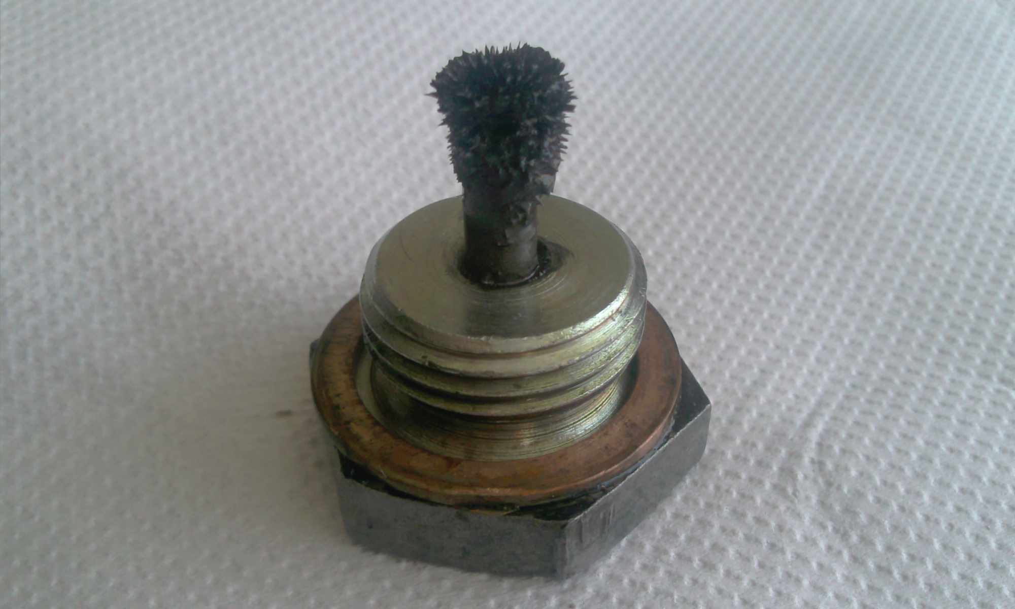

voici le bouchon de vidange avec son bout aimanté

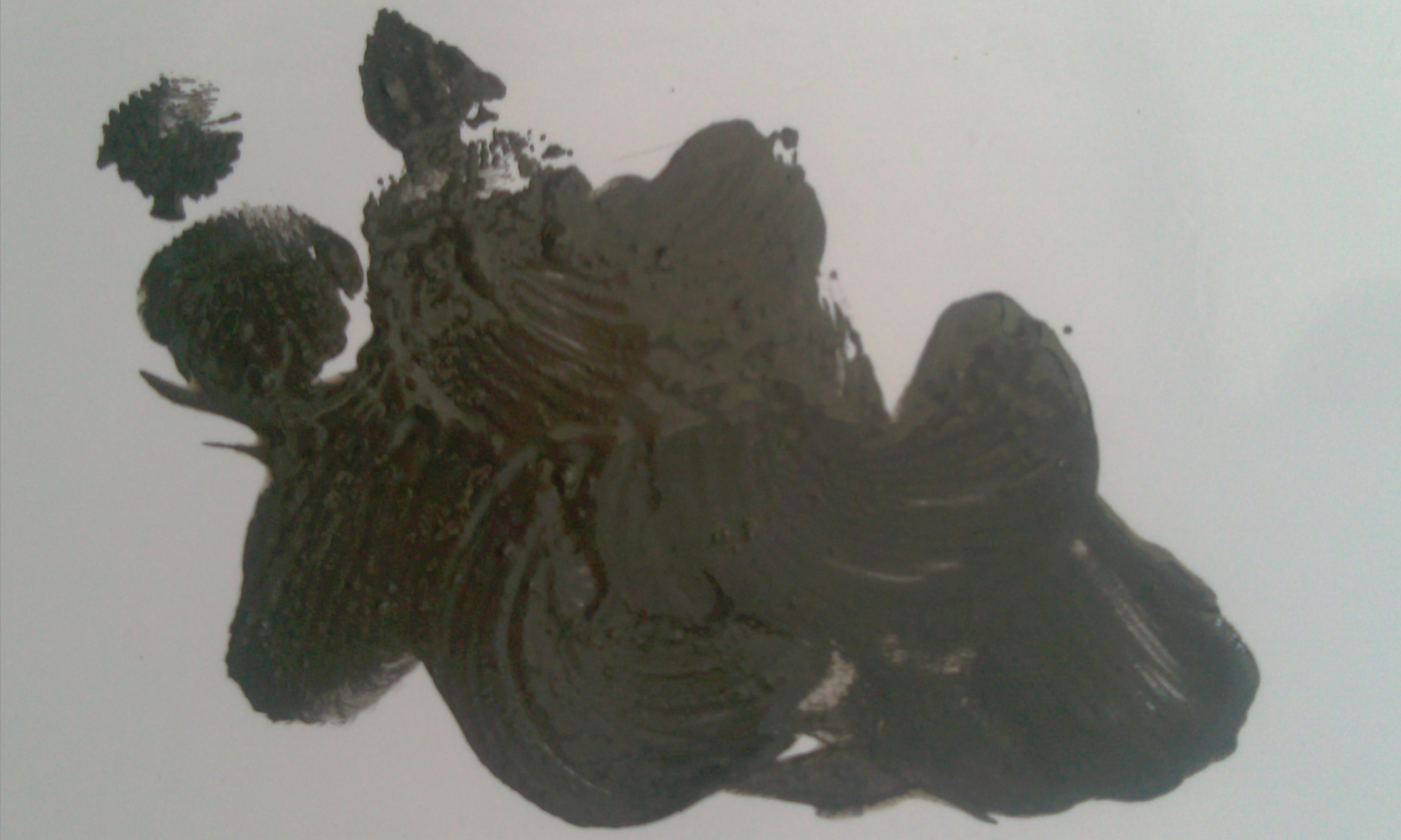

Quand on écrase le hérisson :mrgreen: sur un bout de plastique lisse on s'aperçoit qu'il devient pâteux :shock: Curieux je m'attendai à quelque chose d'un peu dur et abrasif mais que neni, ça se rapproche de la consistance d'une graisse graphitée :lol:

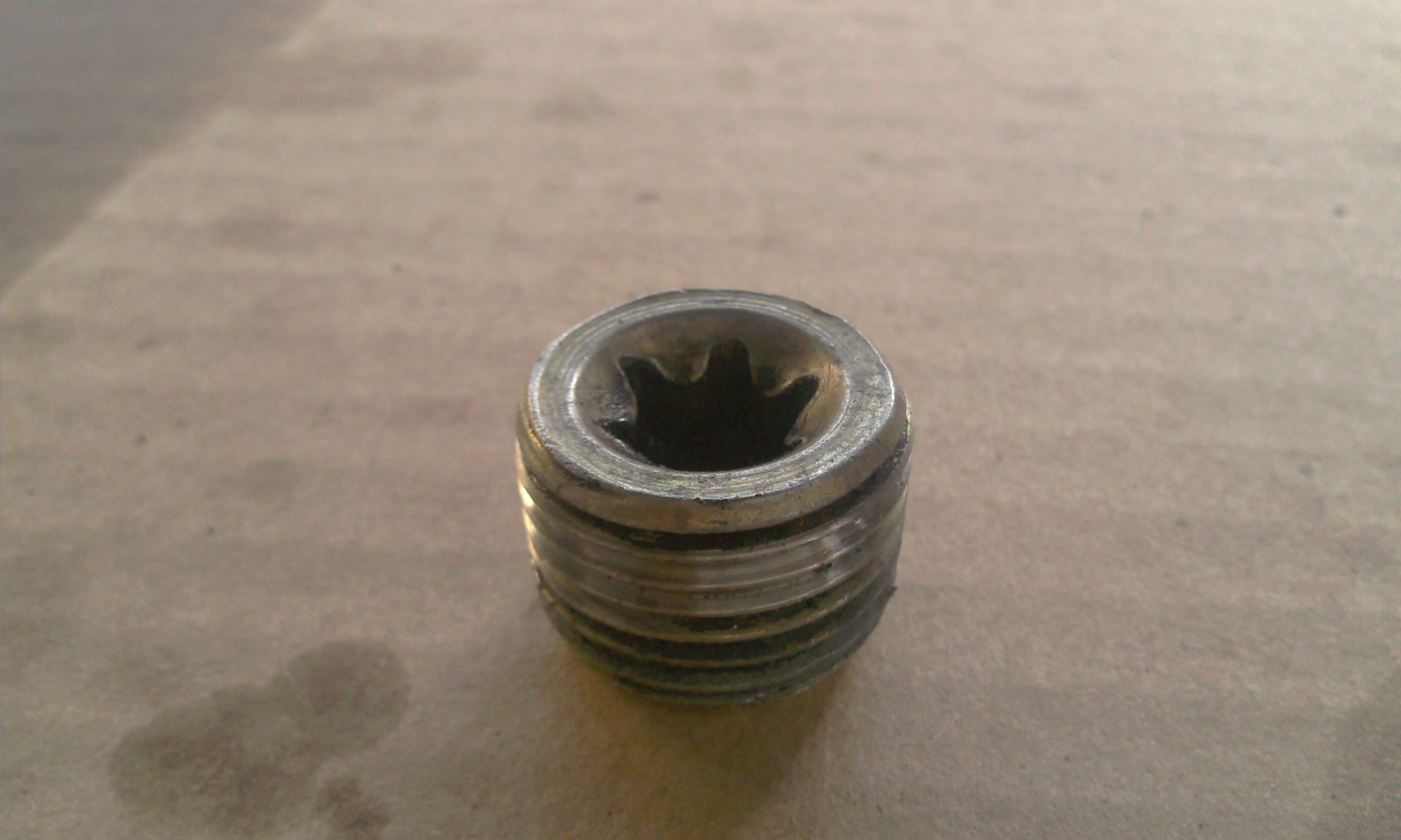

le bouchon de remplissage empreinte torx 55
