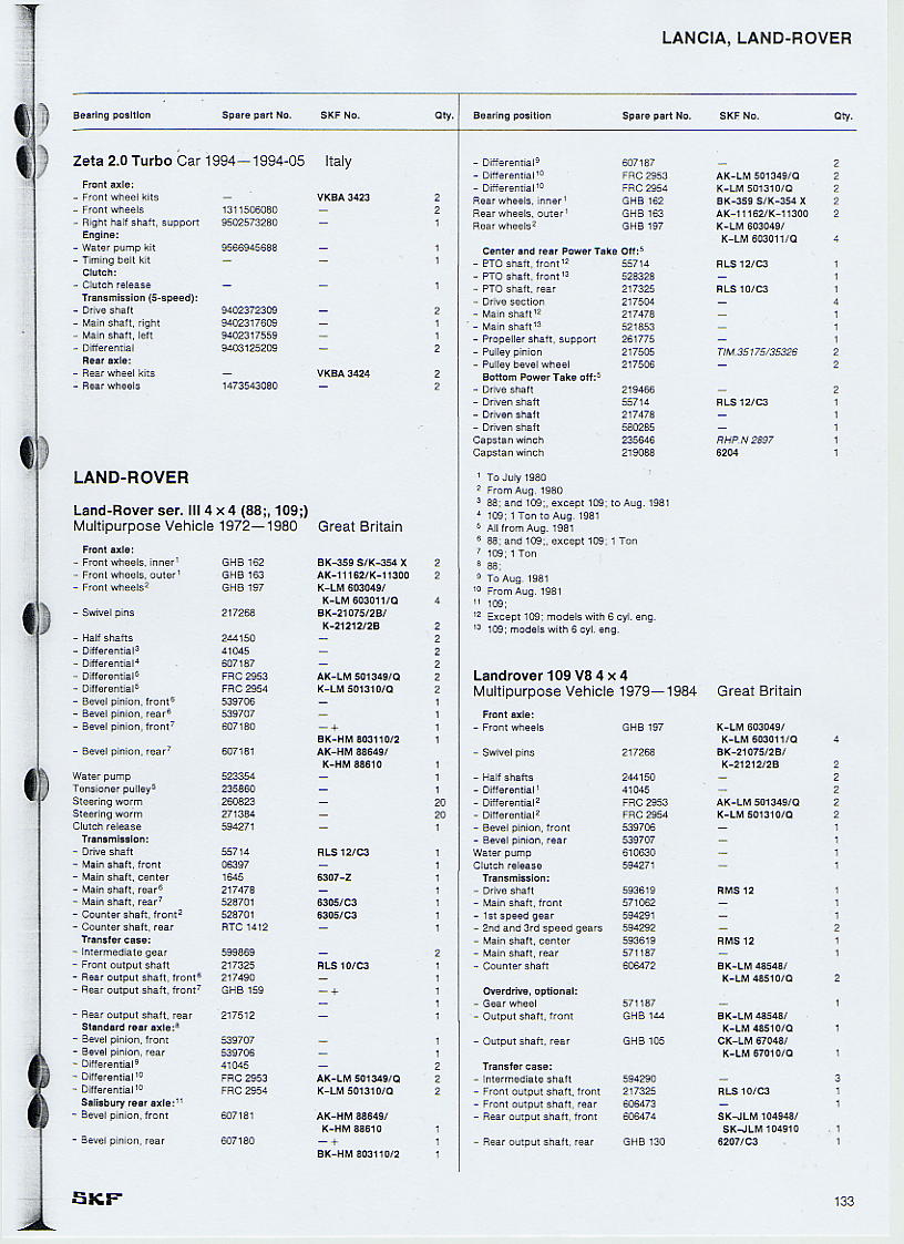

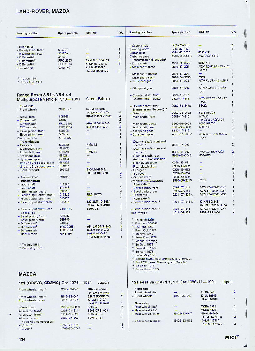

J'ai repris le tableau de TerriAnn. J'y ai mis les ref SKF.
Mais ce tableau date des années 1970 et il n'y a pas de mise à jour pour les véhicules plus récents !

Merci pour ce joli tableauThe Pater a écrit :J'ai repris le tableau de TerriAnn. J'y ai mis les ref SKF.
