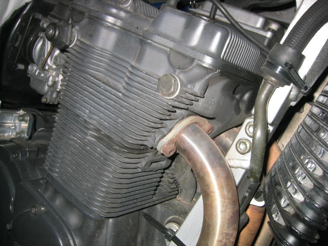

Hypothèse :dominic violon a écrit :Oui, fabriqué par Double S Exhausts Ltd, dans le DevonThe Pater a écrit :Au fait, le collecteur d'échappement, c'est bien un adaptable, non ?
Je pense, AMHA, que l'épaisseur du collecteur d'origine au niveau des trous de fixations est bien supérieur que l'épaisseur du flasque servant à tenir le collecteur à la culasse. De ce fait, le filetage sur le goujons n'était plus assez long. C'est une hypothèse.
D'où l'utilisation de vis.
Bon à part cela, je ne pense pas que l'utilisation de vis soit un problème.
Prenons ma GSX-R : Ce sont des vis.
J'ai monté le collecteur (DEVIL) en 1991 et la bécane a fait bien plus que le tour du compteur....
