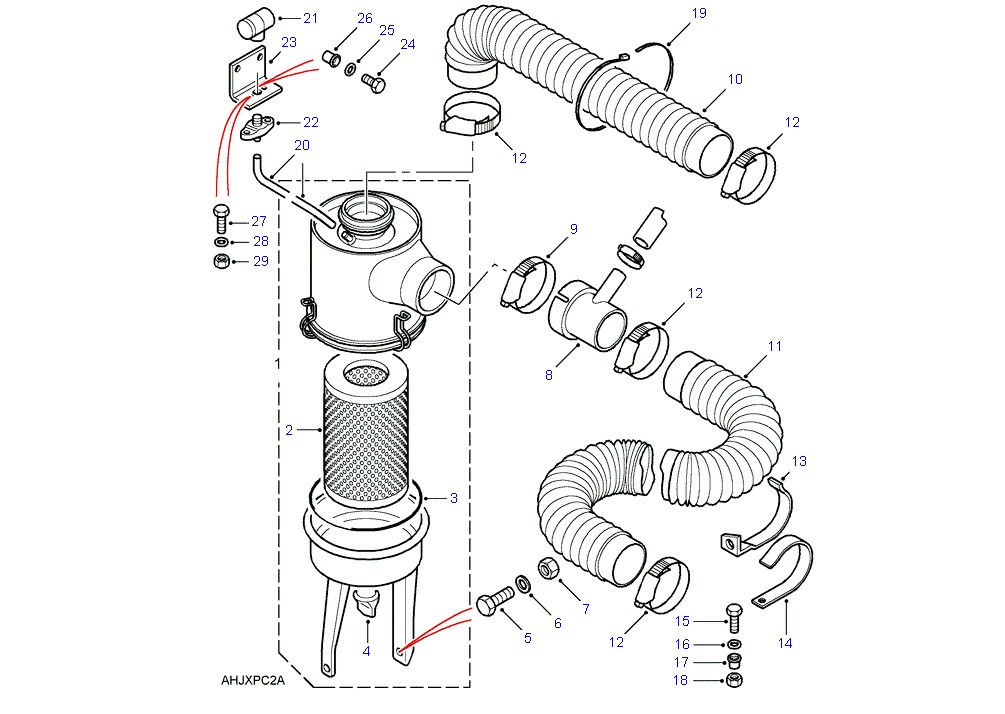

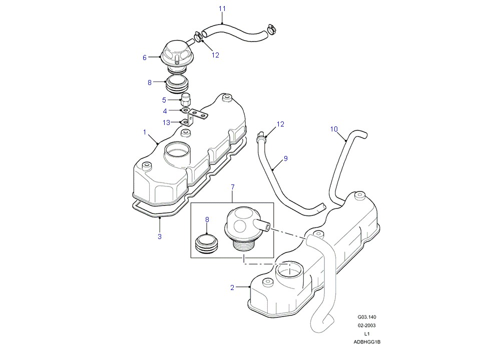

Je posède un 90 td en cours de restauration dont le reniflard a été mis à l'air par l'ancien propriétaire ce qui ne devrait pas passer le contrôle technique...bien que...
Une photo ou un croquis du montage avec une dérivation serait la bien venue

Hélas je connais mal ce moteur, et je suis mal documenté à ce son sujet... voilà tout ce que je peux te proposer :
Image Image
Si tu as besoin de réfs. de pièces citées sur ces planches fais signe ;)

Le mien est équipé du bouchon n° 6 (croquis de gauche) équipé de 2 sorties, une pour le bas moteur et l'autre en amont de la boite à air, plus précidément sur le tube de la pièce n° 8 (croquis de droite).
Par contre je n'ai pas les détails 20 - 21 - 22 - 23 + visserie ni le tube sur la boite à air sur lequel ce système vient se brancher.
Tinkerland je suppose que ce qui t'intéresses est le montage avec les reniflards + décanteur récupéré sur Renault?
