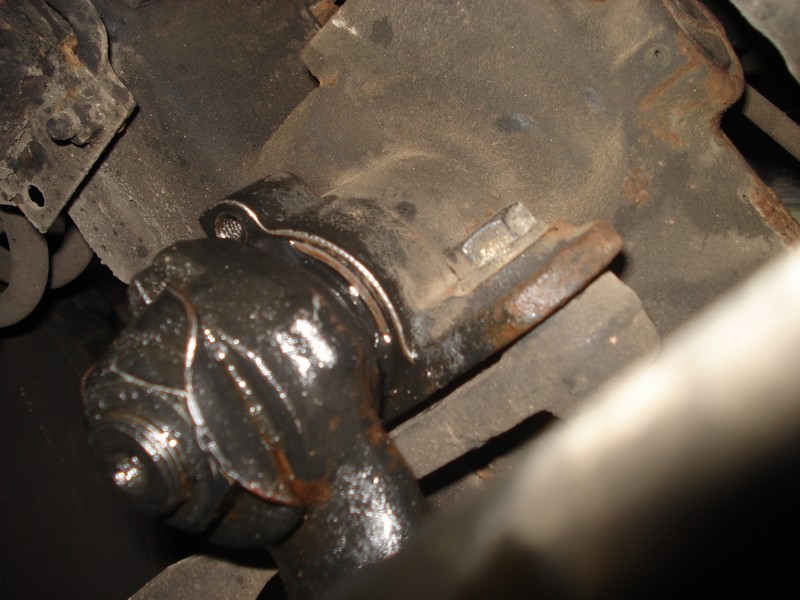

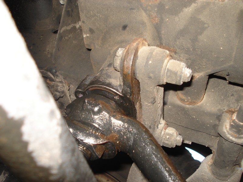

Mauresque a écrit :Des photos (clicables) du soucis de Jeet :
Ta fuite vient clairement du spi d'étanchéité de l'arbre principal, donc facilement curable sans ouvrir le boitier ni le déposer de la voiture.
Tu t'achètes un kit de réfection de boitier, tu dépose la bielle pendante comme ça à souvent été décrit ici, en t'aidant au besoin d'un arrache du commerce ou fait maison comme l'a décrit il y a quelques jours Alain92, et tu remplaces le joint défaillant tiré du kit de réfection.

Mon mecano dis de changer le boîtier que faire?baygeraldona a écrit :Mauresque a écrit :Des photos (clicables) du soucis de Jeet :

désolé du delai pour la réponse, mais change de mécano
