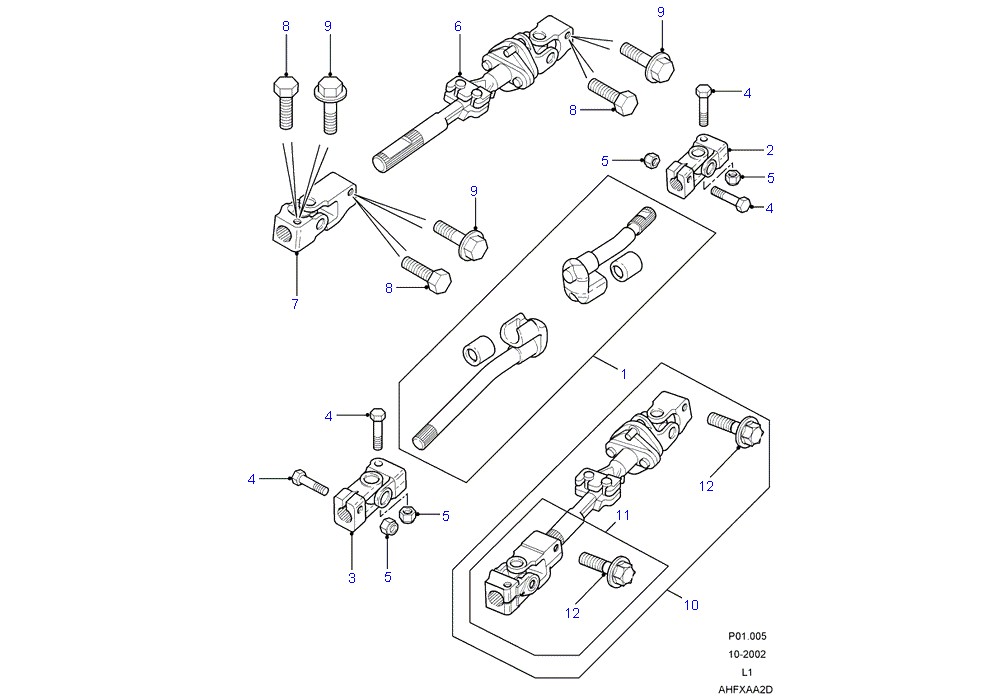

Un extrait de parts catalogue pour se départager :D
On a raison tous les deux : le montage que je connais est le n°1 assorti des deux croissillons n°2, qui correspond à tous les Land / Defender jusqu'au n° de chassis VA133508, soit le dernier des 300TDI.
Ensuite vient le montage n°6 assorti du croisillon n°7, qui court du chassis n°VA133509 jusqu'au 3A650903, ça correspond donc aux TD5 mk1.
Le dernier montage correspond aux productions les plus contemporaines (il ressemble furieusement au montage précédent, je ne sais pas en quoi il s'en distingue.)

Yessssss
sur le schémas du haut, entre la pièce "6" et le croisillon concerné par les vis "8" et "9" ............... c'est ti pas un piti flector tout mimi :D
Messages : 13979
Gabach a écrit : c'est ti pas un piti flector tout mimi :D
Cela ressemble a un accouplement elastque assimilable à un "flector", flector étant un nom déposé.

Mauresque a écrit :On trouve exclusivement des croisillons sur une colonne de Defender, alors que sur d'autres modèles de la gamme (Range, Disco) on trouve un croisillon coté boitier de DA, et un flector de l'autre.
Sur mes ranges, j'ai toujours vu un flector + 2 croisillons, a mon avis l'angle coté colonne de direction est trop prononcé pour se passer de croisillon.
Tu ne confondrais pas avec l'arbre de transmission arrière? :wink:
pareil, surpris !!! sur mes ranges j'ai toujours vu un flector, que j'ai d'ailleur changé sur les deux car pret à casser d'un coté.
Nein je maintiens ce que je dis, regardez mon schéma au dessus : le montage n°1 n'a pas de flector.
Le montage 1 n'existe que sur les Def comme les notres et plus anciens, les Disco et les RR ont tous un "Flector"....
C'est ce que je dis depuis mon premier post :D
Oki, on dit la même chose, mais pourquoi on en est venu à parler de Flector sur un Def 200Tdi alors ? ;) :lol:
C'est notre aveyronnais préféré qui est venu nous embrouiller avec les flectors des TD5...
Perso, je parlais de la présence de 2 croisillons même sur les ranges... et donc pas d'un flector remplacant un croisillon comme mau l'indique. :roll:
Feub a écrit :et donc pas d'un flector remplacant un croisillon comme mau l'indique. :roll:
Ok, j'avais pas compris :D
