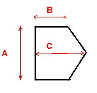

Faites ce dessin tel que A = 45 mm, B=30 mm et C = 44 mm
Puis faites un beau cercle de 40 mm dedans. Vous aurez le jeu.
Et avec cela vous m'indiquez qu'il y a trop de battement ?

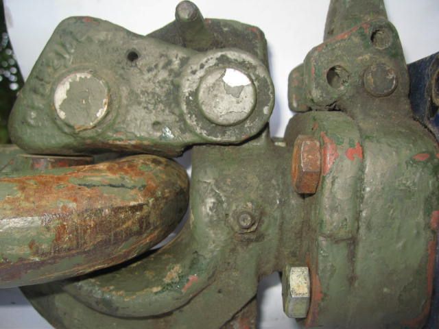

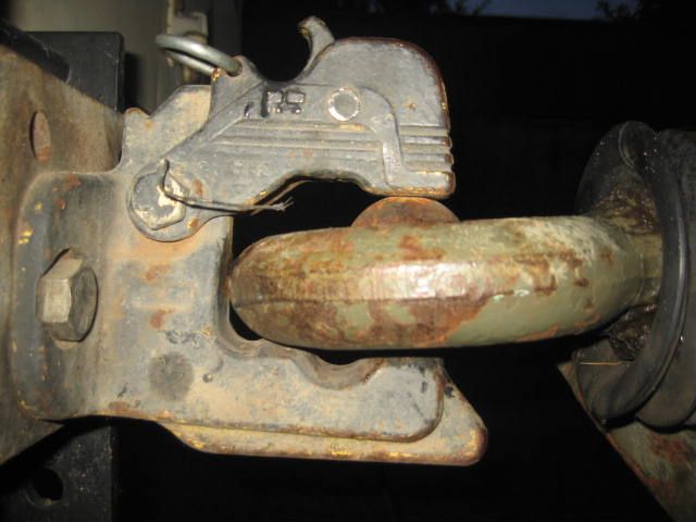

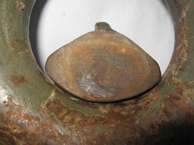

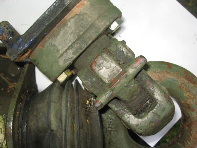

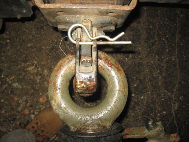

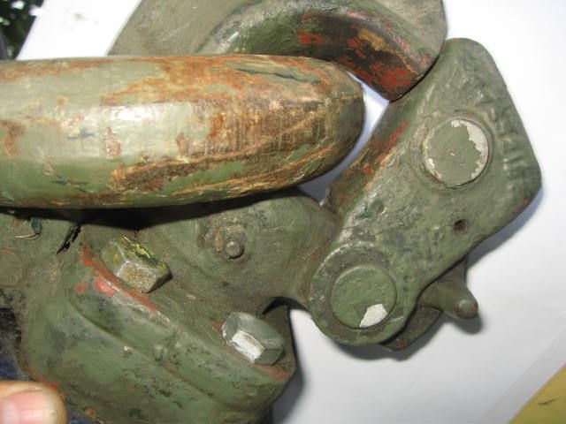

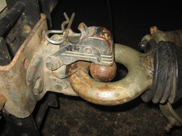

Bonjour à tous, pour alimenter le thème rien ne vaut une bonne série de photos. Je tracte la remorque avec 2 types de crochet. Un crochet de chantier mixte monté sur une platine réglable en hauteur ça c'est le top car on est paré à toute éventualité de remorquage et c'est démontable en 2 secondes et un crochet NATO également monté sur platine montable en 2 secondes pour les virés spècifiques. Le bruit des 2 systèmes est à peu de chose près identique.
1)Dimension de l'anneau NATO pour the pater (que j'aurais eu grand plaisir à rencontrer à landelles).
2)Crochet de chantier
3)Crochet de chantier vue de coté.
4)Crochet de chantier vue de dessus.
5)Crochet NATO vue de coté, le jeu de l'anneau est à peine de 5mm.
6)Crochet NATO vue de dessus

11)Crochet NATO ouvert, on voit bien que sa forme épouse bien l'interieur de l'anneau, et là il n'y a pas de comparaison possible avec le crochet de chantier.
Messages : 14027
LØLØ a écrit : 11)Crochet NATO ouvert, on voit bien que sa forme épouse bien l'interieur de l'anneau, et là il n'y a pas de comparaison possible avec le crochet de chantier.
La photo 11 est en effet très "parlante".
