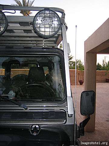

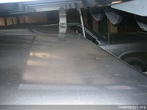

Ca y est mon pavillon est réparé et ma gallerie a été refixée, à la marocaine, certes, mais refixée... et ça m'inspire plutôt confiance :wink:
Ci dessous quelques images pour renseigner ceux qui s'étaient interessés au sujet :
Tout d'abord le toit a été réparé et non changé, délais de 60 jours pour la pièce :twisted: Et encore, Inch Allah :wink:
La gallerie a été avancée suite aux conseils de RR VM 1992 et des jambages ont été ajoutés (merci RR pour les photos qui nous ont bien servis)

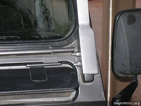

Détail de la fixation du jambage sur la charnière de pare brise.
Je ne sais pas ce que vous, spécialistes, en pensez, personnellement ce travail réalisé en 48 heures me donne vraiment satisfaction.
C'est le sorcier des Lands de Marrakech qui m'a réalisé ce travail.

Raid Lover a écrit : Abdeljalil est vraiment un Maellem comme on dit ici 8)
t'es sûr de son nom? :roll: perso j'aurais dit Momo :D :D
sinon effectivement beau boulot
Modifié en dernier par MANULAND le 10/10/2007 22:00, modifié 1 fois.
marco 110
Messages : 156
Enregistré le : 10/12/2006 20:39
Localisation : savoie
Message non lu par marco 110 »
salut !
beau boulot ! juste la partie avant ? soudure ? peinture ?
content de voir que t'as réussi a réparer !
marco .
Raid Lover a écrit :.../...La gallerie a été avancée suite aux conseils de RR VM 1992 et des jambages ont été ajoutés (merci RR pour les photos qui nous ont bien servis)
Ah ! quelque chose que j'oubliais... LE PRIX :!: :!:
1300 dirhams soit environ 115 euros :P
Effectivement super travail de pro
Et le prix demandé nous donne une raison de plus d'aller au Maroc :wink:

marco 110 a écrit :salut !
marco .
En fait il a remis une plaque alu sous le pavillon et a riveté l'ensemble.
Bon je ne sais pas comment il s'est débrouillé mais je n'arrive pas à voir l'endroit du raccord à l'extérieur :roll:
En tous cas il a refait la peinture de la prtie avant du pavillon et il a même poussé le détail à me peindre les jambes de force de la même couleur que la gallerie :P Sympa Non :?:
