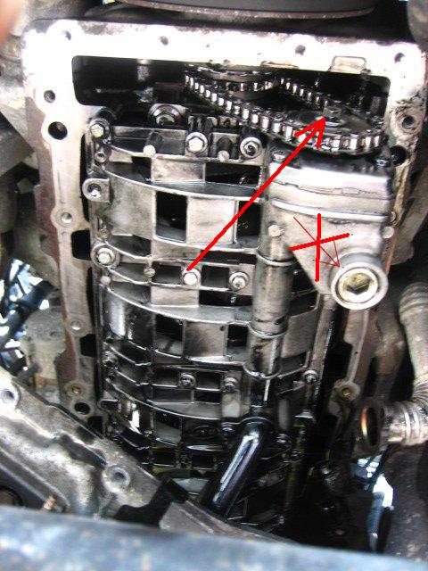

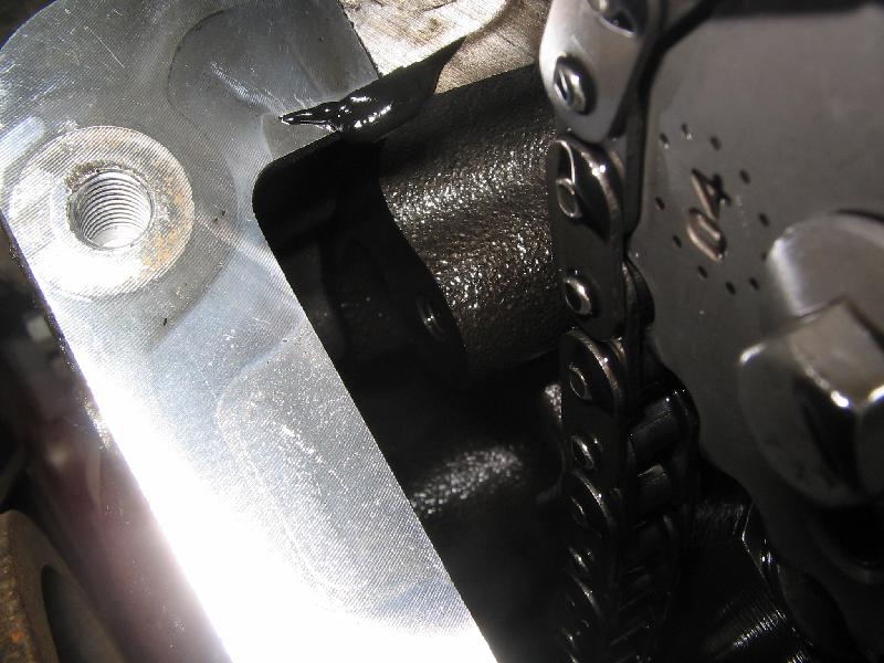

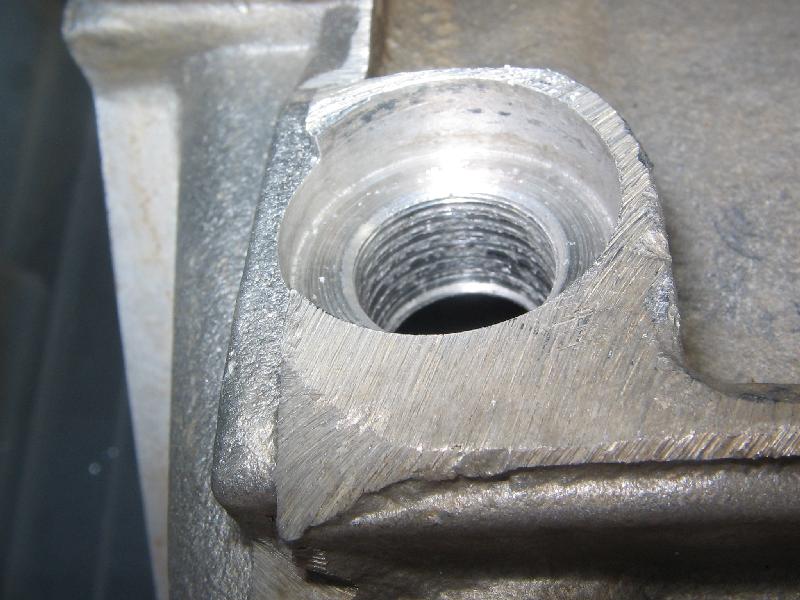

Comme je dois remplacer mon carter (vidange foirée par mon excellent concessionnaire qui ne reverra jamais une de mes voitures ne serait ce que pour vider le cendrier), j'ai pris quelques photos du suspect. J'ai juste démonté pour le moment, je n'aurai les pieces que mardi.

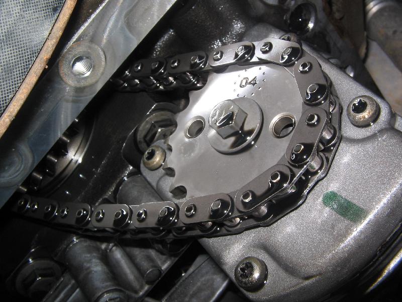

Le 04 gravé sur le pignon a une signification ?
Et au passage, il faut que je démonte le tamis pour voir ce que c'est que cette cochonnerie qu'on apercoit

fa a écrit :Le 04 gravé sur le pignon a une signification ?
04 avec 11 points autour pourrait signifier que le pignon a été fabriqué en novembre 2004...
Ca colle avec l'année-modèle de ton Defender ?

Pas impossible car je l'ai eu en octobre 2005

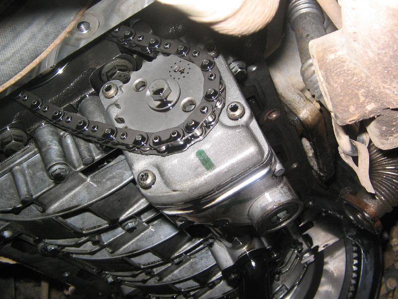

Bon voila, carter remplacé, rien de délicat, c'est juste chiant :mrgreen:
Mon écrou de pompe à huile était bien serré, et avait du loctite ou équivalent en quantité suffisante ... mais au moins maintenant je suis sur qu'il se barrera pas.
Montage d'un tube de descente sans cata au passage.
Petite note, pour le remontage du carter, il faut mieux soulever le def par le chassis, ca écarte le pont avant et ca laisse plus de place pour glisser le carter.
Autre note, les inserts métalliques dans le joint de carter ne correspondent pas pour deux d'entre eux (vers l'avant du moteur) avec le percage des trous de fixation ... c'est idem sur le vieux joint d'origine et le nouveau (genuine land aussi) ... (et les carters sont identiques également)
Dernier truc, pour faire cela il faut déposer la traverse de boite qui est boulonnée, et visiblement l'ensemble est peint apres montage, donc en deux trois ans ca rouille déja aux endroits de contact ou la tole est nue, j'en ai profité pour traiter le tout.

hello à tous,
je viens de déposer mon carter d'huile (satanées vis de 10 du carter! heureusement que j'avais du 6 pans Facom!!)
La vis à resserrer, c'est la gros vis inferieure à 6 pans femelle juste sous le bloc de la pompe à huile?
j'ai tout bon?

satanas a écrit : La vis à resserrer, c'est la gros vis inferieure à 6 pans femelle juste sous le bloc de la pompe à huile?
Frein filet et serrage à 25 Nm.

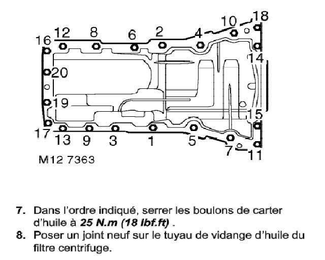

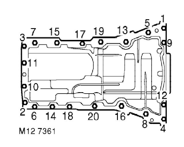

Voici l'ordre pour la dépose et pour la repose.
Ordre de dépose
Ordre de dépose
Ordre de repose
Ordre de repose
