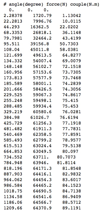

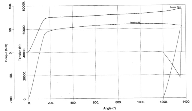

En farfouillant sur le Net et notamment en explorant les liens proposés par l'ami JF, toujours soucieux d'une certaine rigueur dans ses propos, j'ai trouvé quelque chose ressemblant étrangement à ce que j'ai moi même relevé, exception faite de l'effort de traction développé par les vis que je ne peux évidemment pas mesurer, ne travaillant pas sur un banc.
Il s'agit de vis de culasse identiques à celles du Xud : classe "8.8", diamètre 12, pas 1,5 (cote millimétriques).
Les diagrammes angle/couple/tension, relevés au ban Christensen d'après les auteurs, sont les suivants :
et voici les valeurs numériques relevées. Je n'avais pas tout à fait les mêmes (le couple que j'ai mesuré est un peu plus élevé que celui du graphe) mais l'allure générale reste bien la même à ce que j'ai constaté de mon côté :
Je suis donc d'accord quand il est dit que le diagramme proposé par Tonton H4 est faux. En revanche, je ne suis pas d'accord lorsqu'il est dit que tout serrage doit nécessairement rester dans le domaine du comportement linéaire et élastique des vis pour être efficace.
Si on analyse la courbe de réponse des vis, on en déduit notamment :
1°) que les vis réagissent de manière beaucoup plus brutale aux variations dimensionnelles si l'assemblage fonctionne en phase élastique. En effet, entre 0 et 180°, la courbe est très raide : sa pente n'est d'ailleurs que le module d'élasticité de l'acier.
Toutefois, ce module élastique est un module apparent : c'est un subtil mélange du module en traction et en torsion.
Si la réaction des vis est brutale, tout effet parasite, quel qu'en soit l'origine, génère lui aussi dans l'assemblage des efforts plus ou moins souhaitables. Par exemple, la dilatation thermique de la culasse dans le plan vertical tend à accroître inutilement l'effort de compression sur le joint de culasse. Par conséquent, à chaque mise en température, le joint se trouve un peu plus écrasé. A chaque refroidissement, il se trouve libéré.
Je ne pense pas que ces cycles de compression/décompression soient très salutaires pour la tenue du joint.
2°) à contrario, le module d'élasticité s'étant, par définition, complètement effondré en phase plastique (le serrage angulaire total sur le Xud atteint en effet les 280°) le comportement de l'assemblage devient beaucoup plus doux et surtout beaucoup moins dépendant des variations dimensionnelles des éléments. Les vis partiellement plastifiées ne provoquent qu'une variation modérée de l'effort de compression repris par le joint et celles du joint (notamment celles dues au fluage) sont sans effet ou presque sur le serrage de l'assemblage.

Pour revenir à la question des pertes de serrage en phase plastique, je suis très réservé sur les effets négatifs que sous-entend cette affirmation.
Pour au moins trois raisons :
  • 1°) le diagramme montre qu'aux serrages angulaires finaux habituellement pratiqués, les vis conservent une certaine élasticité (je le répète, le fait marquant est que seule la pente de la courbe de réaction à fléchi). En outre, je pense que le diagramme ne rend qu'imparfaitement compte de la réalité et qu'il faut par conséquent se garder de conclusions hâtives, notamment que la vis s'allonge de manière irréversible et excessive pouvant aller jusqu'à un début de désolidarisation de la culasse et du bloc.
    Je me limiterai prudemment à parler de comportement élasto-plastique de la vis.
    Car le graphe montre simplement la variation de tension que peut exercer la vis sur la pièce qu'elle serre sous un couple de serrage donné. Il serait beaucoup plus intéressant de tracer la courbe de déformation axiale de la vis ainsi serrée et que l'on soumet ensuite à un effort de traction pure et non à un couple (effort de torsion) croissant.
    Par ailleurs, si l'on compare l'effort de serrage exercé par les vis de culasse à celui engendré par la combustion du gas oil dans un cylindre donné, on obtient un rapport qui ne doit pas dépasser 30% compte tenu de la rigidité en flexion de la culasse.
    Je serais donc tenté de supposer que, compte tenu de sa rigidité en flexion (sur ce point, la comparaison de l'inertie en flexion des culasses du F8 et du Xu ne tourne pas à l'avantage du Renault, mais je suppose qu'il existe une certaine cohérence entre le choix des vis et de leur mode de fonctionnement, des couples de serrage et la rigidité des pièces à assembler), la culasse se comporte probablement comme une poutre dont la rigidité doit permettre de reporter l'effort généré par la combustion sur la quasi totalité des 10 vis d'assemblage et non sur les seules 4 vis adjacentes au cylindre concerné.
    Autant de possibles qui doivent conduire à relativiser les conséquences possibles d'une déformation élasto-plastique des vis sur la tenue de l'assemblage.
    2°) toujours en ce qui concerne l'effet des combustions sur la tenue des assemblages, j'ai également la conviction que l'acier des vis subissant un écrouissage, il doit en résulter une consolidation de leur élasticité résiduelle dès que l'effort est relâché. Le nombre de cycles d'efforts ondulés que connaît une culasse durant sa vie ne me semble donc pas particulièrement préjudiciable de ce point de vue.
    Après tout, il ne s'agit que d'un procédé métallurgique courant : c'est bien par écrouissage qu'on relève la limite élastique des aciers en béton armé (procédés Tor, Tentor etc.).
    3°) l'effort de compression exercé par un montage en phase plastique peut être minoré ; si on extrapole les valeurs relevées au banc à des vis de classe 10, on en déduit que le joint du moteur Renault est soumis à un effort initial supérieur d'au moins 40% à celui du Peugeot. Un examen attentif des joints de culasse montre que celui du Renault présente des signes de fatigue plus importants que celui du Peugeot. Le montage Peugeot permet probablement de serrer moins et mieux.

Attention, une vis qui est allée dans le domaine plastique est déformée. Son diagramme tension allongement est alors complétement modifié. Fait chauffer le moteur, elle ira un peu plus loin dans le domaine plastique. Mais après avoir subit une chauffe maxi du moteur et tant que l'on ne dépasse pas Rm (la valeur de résistance à la traction), ta vis, par la suite travaillera dans son nouveau domaine élastique.
Il y a domaine plastique et domaine plastique.
Tu as la portion entre la limite élastique et la limite à la traction. Avant le point C dans le diagramme de tonton-h4. Dans cette partie, un effort de traction supérieur, inférieur à la résistance à la traction ne provoquera pas la rupture. Il faudra avoir très bien étudié le montage en prenant en compte les variation de serrage possible au montage pour être sûr que l'allongement laisse cependant un serrage suffisant pour éviter le déserrage des vis. Jamais dans un montage mécanique je ferai une étude permettant d'aller dans cette zone.... trop de paramètres que tu ne contrôles pas, dont le principale est le serrage au montage.
Par contre, la zone plastique après le point de résistance à la traction, donc après C, est particulièrement dangereuse. La vis ne fait que s'allonger au moindre effort supplémentaire. Un effort constant amène la rupture. Là, je n'ose même pas penser à un montage mécanique étudié pour que les vis travaillent dans ce domaine.

Oui, tu as raison. C'est pour cela que le diagramme relevé au banc est intéressant et sensiblement différent de celui maladroitement repris par Tonton H4 qui concernait un acier doux à 240 MPa de limite élastique. Ici, on a un acier dur et on voit nettement qu'il peut malgré tout subir des déformations impressionnantes : 3 tours 1/3 avant que ça casse!
Mais tu n'atteins la tangente horizontale (angle à partir duquel la vis commence à céder par écoulement plastique/striction) que vers 2,8 tours, valeur à comparer aux 3 ou 400° d'angle de serrage cumulé qu'on réalise au montage.
Là encore, on voit nettement que l'acier est un matériau d'une très grande noblesse, notamment par sa ductilité (capacité à s'allonger).

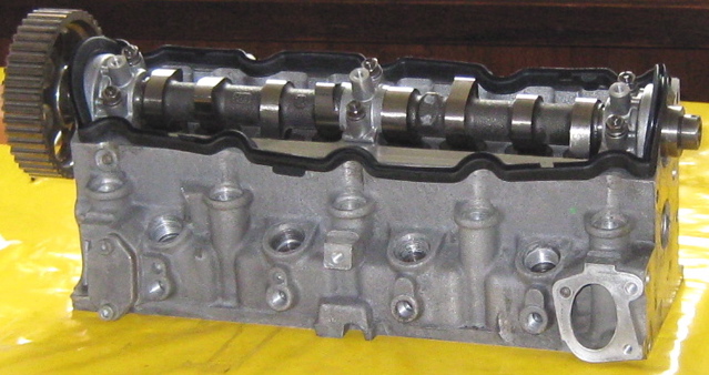

Tant qu'on y est, voici la culasse : elle est plutôt haute et massive pour un moteur de cylindrée modeste. Il en résulte une grande rigidité à la flexion longitudinale et une variation de hauteur sans doute non négligeable lors de sa montée en température.
Les puits de vis sont également assez profonds ; l'assemblage ne saurait être considéré comme rigide, indépendamment du module du joint lui même...
Mais ton calcul m'intéresse, car j'avais évidemment prévu de le faire :sm11: . N'hésites donc pas à donner des résultats intermédiaires.
Pour le fun, j'ajouterai que cette culasse est du genre costaud : elle a tourné près de vingt minutes sans une goutte de liquide de refroidissement. Bon, mon gamin a roulé cool dès que tout s'est allumé au tableau de bord, mais quand même...
C'est sa façon à lui d'apprendre à apprécier le charme discret des vieilles mécaniques!
Du coup, on ne l'a pas ménagée lors de l'épreuve. Aucune fissure, juste 2/10 de mm de gauchissement à éliminer. Comme le constructeur autorise 4/10, on a droit en toute légalité à une seconde chance... :wink:
Pour 310 000 km, c'est pas mal je trouve...
C'est pas ça qui va me rendre anxieux quant à la résistance de la mécanique! :mrgreen:
