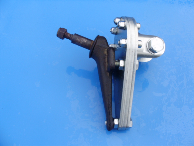

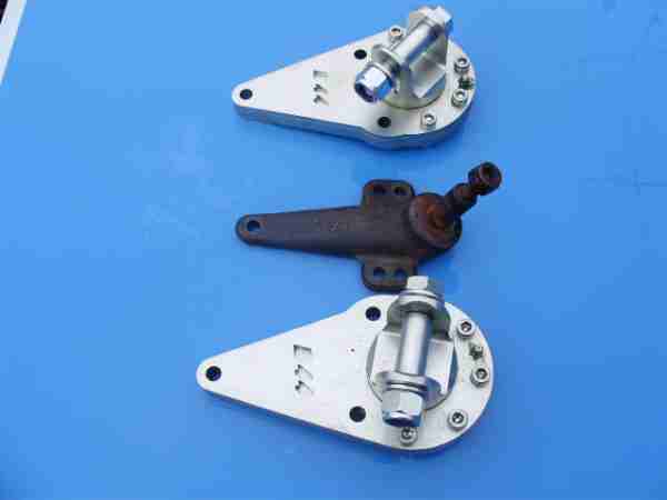

Et dans le même ordre d'idée, ce support Haut AR manque de finition, à mon goût :
Pourquoi ne pas avoir usiner ? "l'Axe Central Rotulant"(à la hauteur de la jonction avec la plaque du dessus) en y creusant une petite gorge afin d'y placer un joint Torique, cela aurait pu éviter ainsi que ne puissent rentrer l’eau et la poussière, et d'y retenir plus facilement la graisse à l'intérieur.
comparaison avec le support Haut Ar d'origine LR.
détail des pièces et du remplacement de la feuille de Téflon afin de pouvoir rotuler correctement sans contrainte
l'ensemble de la pièce avec le détail où la graisse peut encore s'échapper et où l'eau et la poussière pourraient pénétrer

pièce démontée
pièce de 200mm de longueur et de 110mm au plus large: hauteur max totale 78mm, plaques de 5, 8 et 5mm d'épaisseur.
partie rotulante1
partie rotulante2

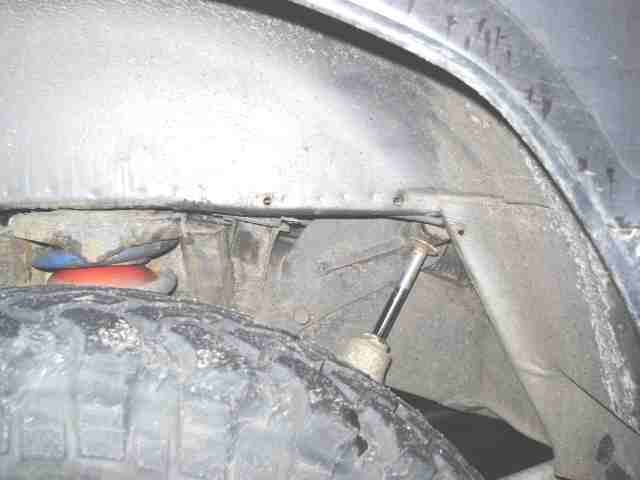

Ces Supports HAUT AR de DEVON 4x4 peuvent être mis en lieu et place de ceux d'ORIGINE LR, donnant la même distance entre PONT et CHASSIS au niveau de la course des amortisseurs AR Oeil/ Tige.
L'écart faible entre le Chassis et la Caisse des Disco et des RRC en permet néanmoins leurs installations.
Les avantages par rapport à ceux appeller "CHAPE" évitent de perdre 5 à 6 cm de course en compression d'amortisseur et rotulent sur un Seul AXE.
comparaison avec le Support HAUT AR d'origine LR
comparaison avec un Support HAUT AR dit-5
Cela dit, lors de l'utilisation de Supports HAUT AR DEVON 4X4 ou de CHAPE, avec des amortisseurs AR ayant une course suppérieur à 21cm, il serait souhaitable de mettre aussi coté PONT des adaptateurs OEIL/TIGE, dans le but d'installer des amortisseurs oeil/oeil, mais réduissant de ce fait leurs courses en compression de 5cm.
CHAPE, coté HAUT + Adaptateur Oeil/Tige, coté BAS réduirait de 10 à 11cm la course en compression des amortisseurs AR
DEVON 4x4, coté HAUT + Adaptateur Oeil/Tige, coté BAS réduirait de 5cm la dite course.

Frédéric_Dept79 a écrit :
f1cpx a écrit :Un simple essai avec une rondelle rajoutée de Téflon très fin, d'un 1/10ème de mm, de diamètre intérieur 59mm et de 80mm extérieur, mise juste sous la plaque métallique du dessus n'y a rien changé:
La Graisse fuit toujours au même endroit. :sm10:
Et de plus, la Rotation de "l'Axe Central" est redevenu "très-très" dur, rien que par le fait de la très faible sur-épaisseur rajoutée par la dite rondelle temporaire. :sm1:
il faudrait donc trouver une autre solution.!!! :sm11:
Remettre la cale téflon de 1.6mm ?
:roll: :lol:
f1cpx
Re: Devon Style
Message non lu par f1cpx »
suite des échanges entre Xavier ( expat69) et la Maison Mère DEVON4x4:
"Bon, j'ai eu une reponse de Matt (le designer et responsable prod)
- les plaques Teflon font 1.5mm (avec tolerance de 0.04mm) - verifie par eux
- Le conseil donne habituellement aux clients qui trouvent que c'est "trop" dur, est de les monter sur le vehicule, conduire pendant 1 ou 2h avec, et de reverifier. Tous les clients ont trouve que le systeme s'etait detendu comme il le faut."
Donc:
Les plaques de Téflon mesurées chez eux sur les models en Stock ferraient bien 15/10ème de mm +ou-4%......ce qui expliqueraient bien le soucis rencontré au début sur les miens devant être trop épaisse d'origine....
comme je le disais depuis le début....
la solution sera donc que je vais me remplacer localement cette plaque de Téflon par une autre respectant bien ces valeurs au mximum.
+a
Fin de l'histoire....
