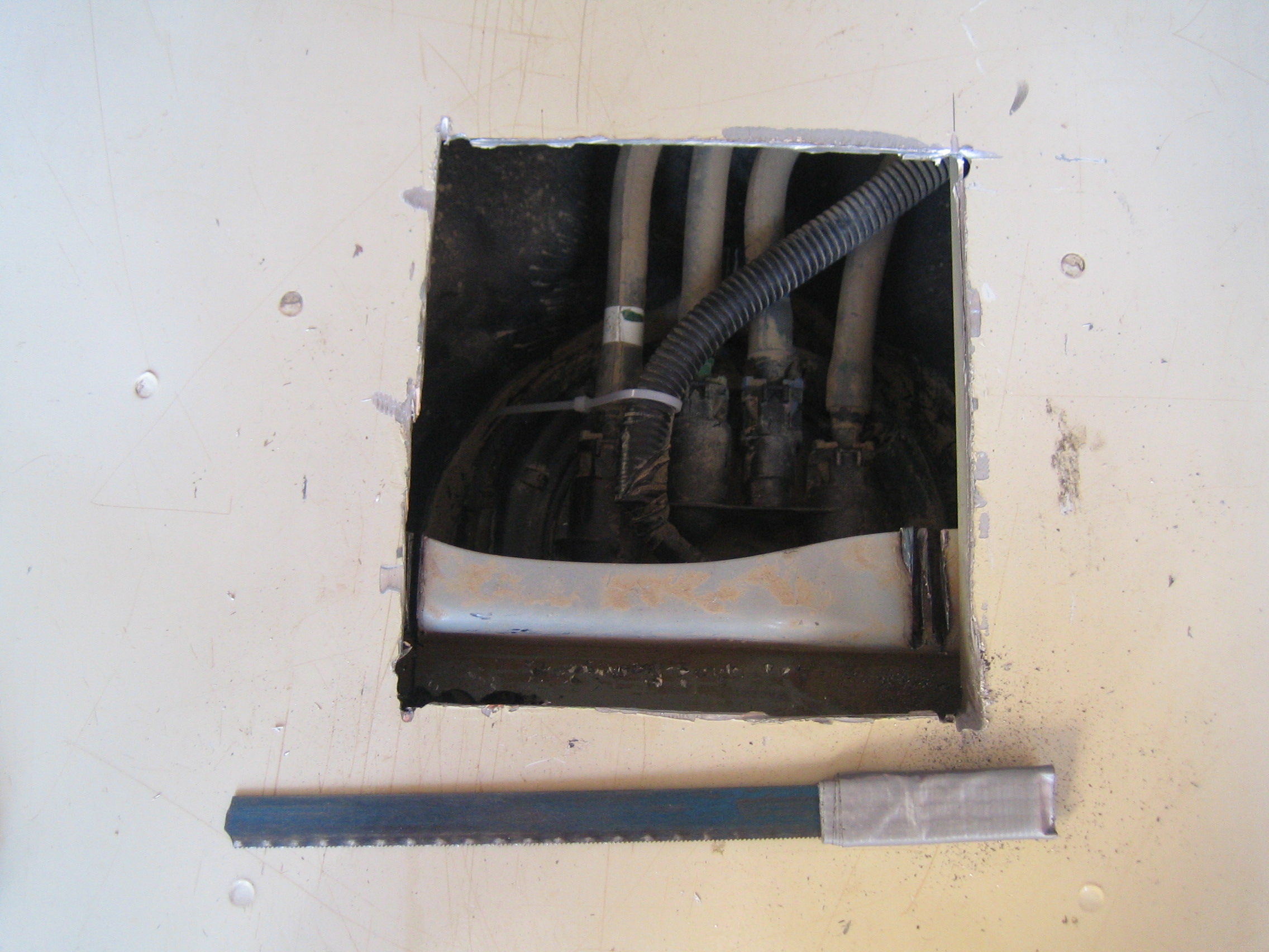

J'ai fait ma trappe d'accès de facon à ne pas entamer les renforts sous le plancher :
Du coup, je me demande s'il y aura assez de place pour extraire la pompe... Si jamais, je l'agrandis à la scie à métaux ; car dans mon cas, si je dois démonter le reservoir, il me faut démonter le reservoir additionnel dans l'aile droite...

Salut Jean MarcJMP a écrit : Du coup, je me demande s'il y aura assez de place pour extraire la pompe... Si jamais, je l'agrandis à la scie à métaux ; car dans mon cas, si je dois démonter le reservoir, il me faut démonter le reservoir additionnel dans l'aile droite...
je crois bien que tu n'as pas assez de place pour sortir la pompe par le haut avec les traverses. Tu es en l'état dans la même config que moi, la pompe ne passe pas car elle n'a pas assez de hauteur libre sous plancher et traverse pour pouvoir être suffisamment remontée puis basculée vers l'avant pour sortir.
Dans l'état de ta trappe, c'est ma manip qui va bien ..... Mais au fond du Mali, il faudra tomber le réservoir quand même ..... C'est l'option que j'ai choisie, tomber le réservoir au fond d'un désert ne m'inquiète pas du tout, la seule chose qui m'inquiétait, c'était ces foutus connections!!! Avec une petite trappe, pas de pb pour le branchement / débranchement de la pompe, le reste de la manip tranquille pépère sur la paillasse au fond du bout du monde. Alors qu'avec une grande trappe, c'est deux traverses du centre de la benne en moins, alors que justement en voyage, c'est plutôt genre charge maxi avec en plus les vibrations de la carcasse du bestiaux sur la piste défoncée.........
Avec une petite trappe, c'est fromage et désert, avec une grande, faut choisir

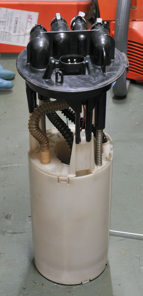

J'ai reçu la pompe de Gabach.
Oh dedieu, le morceau ! Je m'attendais pas à un ensemble aussi volumineux. 350 mm de haut approx et 100 mm de diamètre approx !

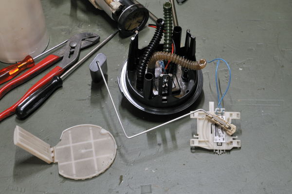

J'ai enfin pris le temps de commencer à regarder de plus près le fonctionnement et chercher la cause de non fonctionnement de la pompe de Gabach.
Les connections de gauche à droite :
retour gasoil : tube noir par la suite
alimentation gasoil basse pression : tube plus ou moins jaune marron (bleu dans le manuel)
alimentation haute pression : tube vert par la suite
mise à l'air libre : pas de tube
vu de derrière :
Je n'ai pas réussi à enlever proprement les tube, alors j'ai pris un cuter. J'ai coupé les fils bien que les fils allant à la pompe peuvent se déconnecter facilement.
Tout se démonter facilement, tout est enclipsé.
J'ai vérifié la résistance de la jauge de 8 Ohms position haute à 330 Ohms juste avant la position basse.
Je note que le filtre grossier est cassé. Lors du démontage ?

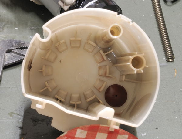

Voici la cuve dans laquelle se trouve la pompe. En bas à droite se trouve le clapet qui se ferme quand le niveau dans le réservoir est faible par rapport au niveau dans la cuve. Le carburant dans la cuve ne s'échappe pas vers le réservoir. Si le niveau dans la cuve est plus faible que dans le réservoir, le claper s'ouvre et la carburant dans le réservoir va dans la cuve.
Le tube avec nervures extérieures est relié au tube jaune/marron et donc du carburant basse pression y est injecté. Ce tube est relié à l'autre tube par un machine gris (voir photo d'après dans la vue du dessous de la cuve) servant "d'injecteur" dans le deuxième tube. Le deuxième tube est ouvert dans sa partie basse et la carburant peut s'échapper de la cuve vers le réservoir en passant autour de "l'injecteur."
Vu du dessous de la cuve. Le filtre grossier vu plus haut se positionne au dessus.

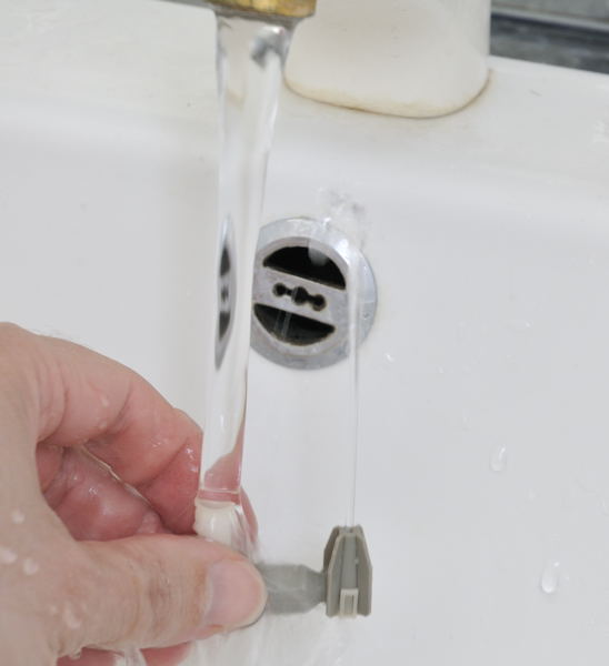

Test de la connections entre les deux tubes de la cuve. On vois bien l'effet d'injection du à la pression de l'eau.
Vu de la pompe dans son logement. On voit aussi des saletées sur le filtre fin de la pompe.
On remarque que le retour de carburant et l'alimentation basse pression est au même niveau, diamétralement opposé. Donc le retour de gasoil, venant du moteur va directement dans le pompe et non pas avec le reste de gasoil dans le réservoir. Ce qui explique, surement, le refroidissement du gasoil avant le retour. L'idée de retour direct à la pompe est compréhensible car cela retarde le désamorçage de la pompe en cas de manque de gasoil dans le réservoir.
vu de derrière :

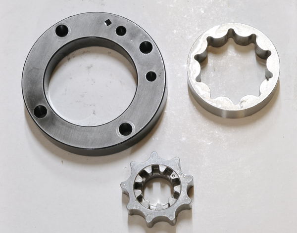

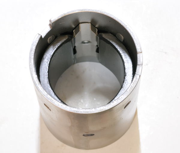

Bon dans mon précédent message vous avez vu la partie basse de la pompe ( photo 692) avec le tamis visible et le haut de la pompe (photo 693). J'ai oublié de faire un photo de la pompe avant d'ouvrir en découpant l'alu avec une scie.Gabach a écrit : va y charcutes sans arrières pensées
Ouvert on a dans la partie haute l'aimant :
Et le rotor. Le haut se trouve à gauche. Le petit pignon marron au centre, collé contre le rotor, entraine la pompe HP (Haute pression) et le méplat en bout d'axe à droite entraine le disque de la pompe BP (basse pression). Les entailles sont là pour l'équilibrage.

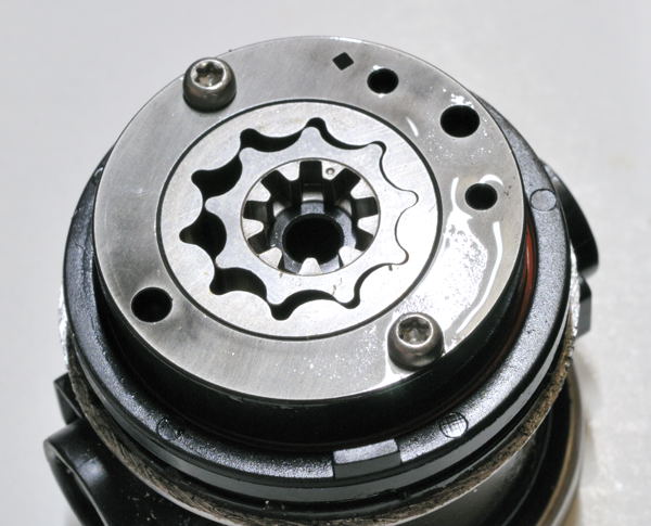

Dans l'empilement, juste sous le rotor se trouve la pompe Haute pression :
Voyons le mécanisme :
Démontons le mécanisme :
Voici le partie centrale de la pompe. Notons les saletés, alors que normalement, le carburant doit avoir été filtré avant de passer dans la pompe HP.
Vu avec mécanisme enlevé :

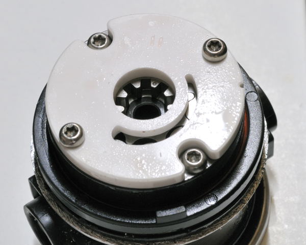

On enlève le plateau blanc et on note bien le joint torique. Cela indique que le carburant arrivant dans le pompe HP ne peut que venir du retour (du filtre à gasoil) et en aucun cas de l'étage inférieur (BP) de la pompe.

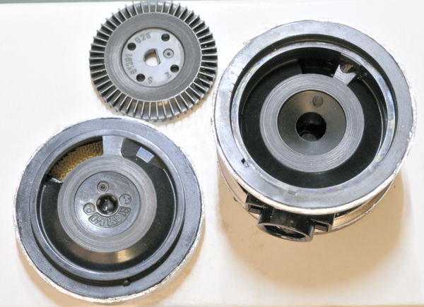

Bon ensuite ouverture de la partie inférieure : l'étage basse pression :
La pièce de droite n'est autre que la pièce de gauche de la photo précédente, retournée. La pièce de gauche et la partie la plus basse de la pompe et on voit le tamis pour l'ouverture. On notre le disque dentée entrainé par le méplat.

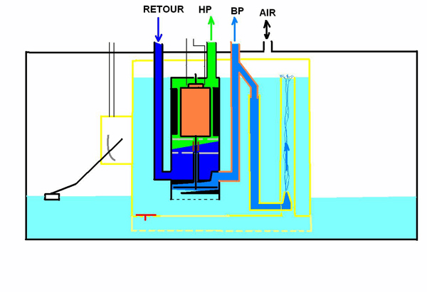

Bon pour facilité la compréhension, j'ai fait un petit dessin, très simplifié.
La partie délimité par le jaune est le corps de la pompe immergée.
Bon, la seule chose anormale que j'ai vu, ce sont les saletés dans le mécanisme de pompe HP. Je n'ai rien vu d'autre pouvant expliqué le bruit anormal.
La question est : comment est ce ces saletés, de m^me composition que la grosse visible sur le tamis de mon post précédent sont arrivés là ?
Sinon, la connection de mise à l'air est reliée, selon le manuel, au filtre à gasoil. Est-ce cette connection permet à du carburant de revenir dans le réservoir ? je ne sais pas.

En tous cas la rouille sur le corps de pompe c'est parce que tu as joué avec l'eau
Le cracra je sais pas, mes filtres sont changés tip-top ....... Par contre lors du démontage j'ai trouvé dans le tamis grossier de fond des petits copeaux de polyéthylène du réservoir. Et un gros copeaux au fond du réservoir ........ Des petits morceaux on bien pu passer à force.......

Salut!The Pater a écrit : La partie délimité par le jaune est le corps de la pompe immergée.
Le carburant ne revient jamais dans le réservoir.Le retour se fait dans le filtre pour éviter que le GO chaud, en refroidissant, ne produise de la condensation dans le réservoir.
La connection de mise à l'air est effectivement connectée au filtre à gasoil, mais ce n'est pas la mise à l'air du réservoir qui elle sort dans le passage de roue gauche.Cette connection sert pour la purge du circuit (automatique).Il y a dans le porte filtre sur cette connection, une membrane, qui laisse passer l'air et le gasoil, mais qui ne laisse plus passer le gasoil quand elle en est saturée.Si bien que lorsqu'il y a de l'air dans le circuit, celui-ci retourne au réservoir.Losqu'il n'y a plus d'air, le gasoil est arrété par cette soupape très spéciale, et il n'y a plus de communication entre le réservoir et le filtre par cette ligne.
- Messages : 14028
Re: Defender TD5 : remplacement de la pompe à gasoil immergée
Merci pour l'explication.torero a écrit :Il y a dans le porte filtre sur cette connection, une membrane, qui laisse passer l'air et le gasoil, mais qui ne laisse plus passer le gasoil quand elle en est saturée.Si bien que lorsqu'il y a de l'air dans le circuit, celui-ci retourne au réservoir.Losqu'il n'y a plus d'air, le gasoil est arrété par cette soupape très spéciale, et il n'y a plus de communication entre le réservoir et le filtre par cette ligne.
Donc dans mon dessin, la flèche "AIR" n'est pas a double sens. La flèche doit être dirigée uniquement vers le bas.
