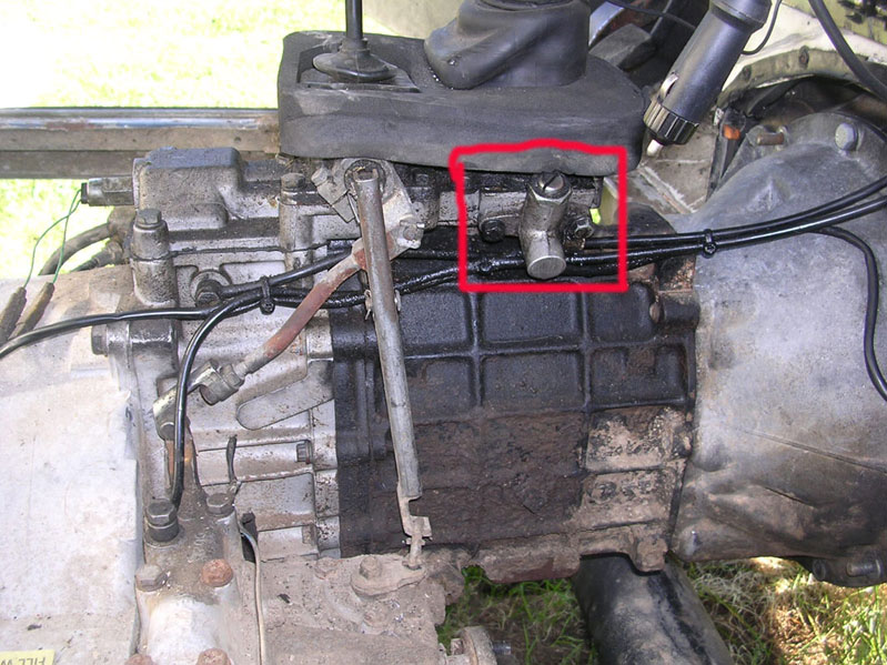

Je suis prêt à sortir la boite.. mais avant petit examen... on sait jamais !
Il y a une fuite, qui apparemment vient du dessus...
Je vous met une photo : l'écrou de droite dans le carré rouge était déserré et à priori la cause de la trace d'huile...
A votre avis est-ce que ça peut être la cause de mon problème ?
Ou rien à voir !
Merci !

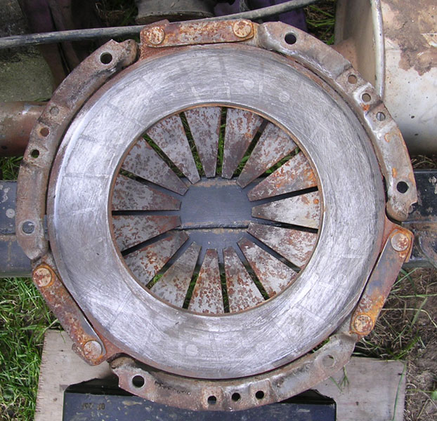

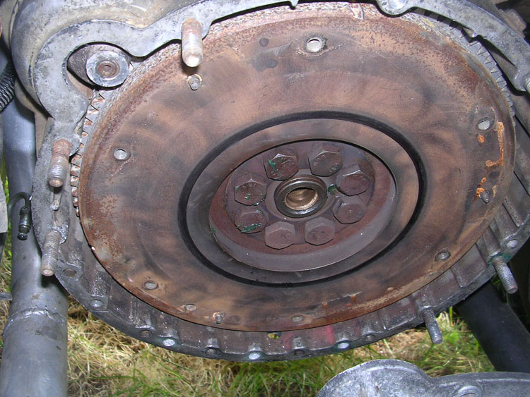

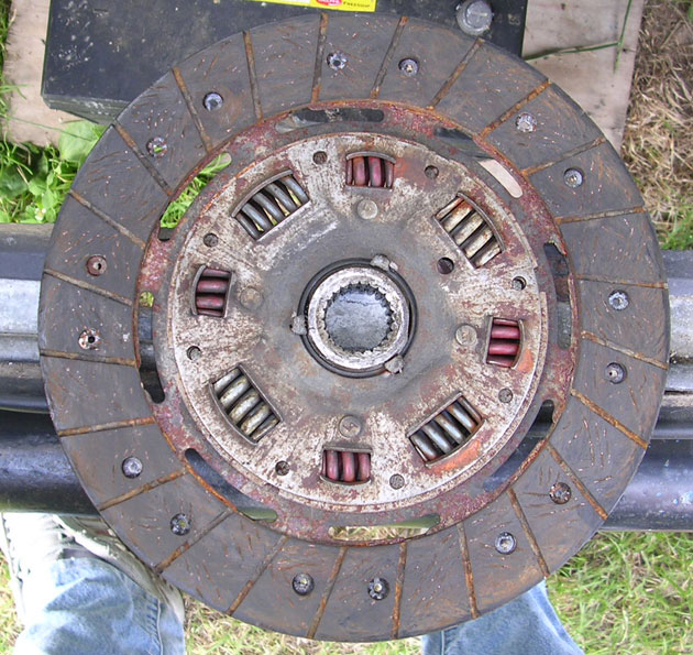

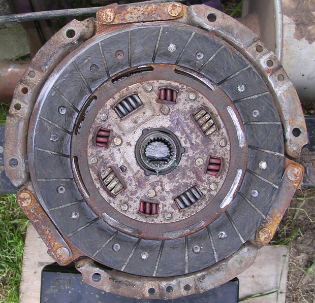

J'ai enfin trouvé le temps de démonter l'embrayage pour voir ce qu'il en est...
A priori le disque n'était pas collé...
car quand j'ai déserré le mécanisme il s'est décentré...
Le disque était monté dans le bon sens...
La longueur de l'arbre est compatible...
Je vous met une série de photo, si ça vous inspire...
Le disque de face et dos : Le mécanisme : Le volant moteur : Je ne sais vraiment pas quoi en penser... et vous ???
- disco200tdi
- Messages : 755
- Localisation : Meuse
Re: Vitesse qui passe pas !
Beurk
L'aspect général n'est pas terrible. On peut voir sur le mécanisme, l'empreinte du disque, signe qu'il est resté longtemps sans activité.
Au vu des photos, je pense que c'est effectivement la forte corrosion du mécanisme qui provoquait l'entrainement permanent de la boite.
La rouille de surface est suffisante pour qu'il y ai adhérence du disque sur le volant moteur et donc 'impossibilité de passer les vitesses.
Je t'avais suggéré de tenter un coup de démarreur tout en débrayant, il est fort probable que cela aurait débloquer le disque..enfin ça reste une supposition.
Perso. je changerai l'ensemble. On peut voir des traces d'usure assez prononcées sur le diaphragme (appui de butée)
Il semble y avoir aussi des traces d'huile

Que cela a du bien prendre l'eau tout cela.....stephaned a écrit : Je ne sais vraiment pas quoi en penser... et vous ???
Sur la photo du volant moteur, la bague de centrage a l'air d'être dans un drôle d'état. Est-ce la photo qui donne cette impression.
Oui, je sais qu'il est resté un bon moment sans tourner avant d'être refait. Mais je ne sais pas dans quel condition... de mon côté, toujours habrité depuis que je l'ai !disco200tdi a écrit :Bonsoir,![]()
BeurkL'aspect général n'est pas terrible. On peut voir sur le mécanisme, l'empreinte du disque, signe qu'il est resté longtemps sans activité.
De tout façon maintenant que la boite est posé, autant le changer ! J'ai pas envie de faire ça "toute les cinq minutes !"
Ce n'est pas la photo ! Elle est bonne à changer aussi !The Pater a écrit :Sur la photo du volant moteur, la bague de centrage a l'air d'être dans un drôle d'état. Est-ce la photo qui donne cette impression.stephaned a écrit : Je ne sais vraiment pas quoi en penser... et vous ???
