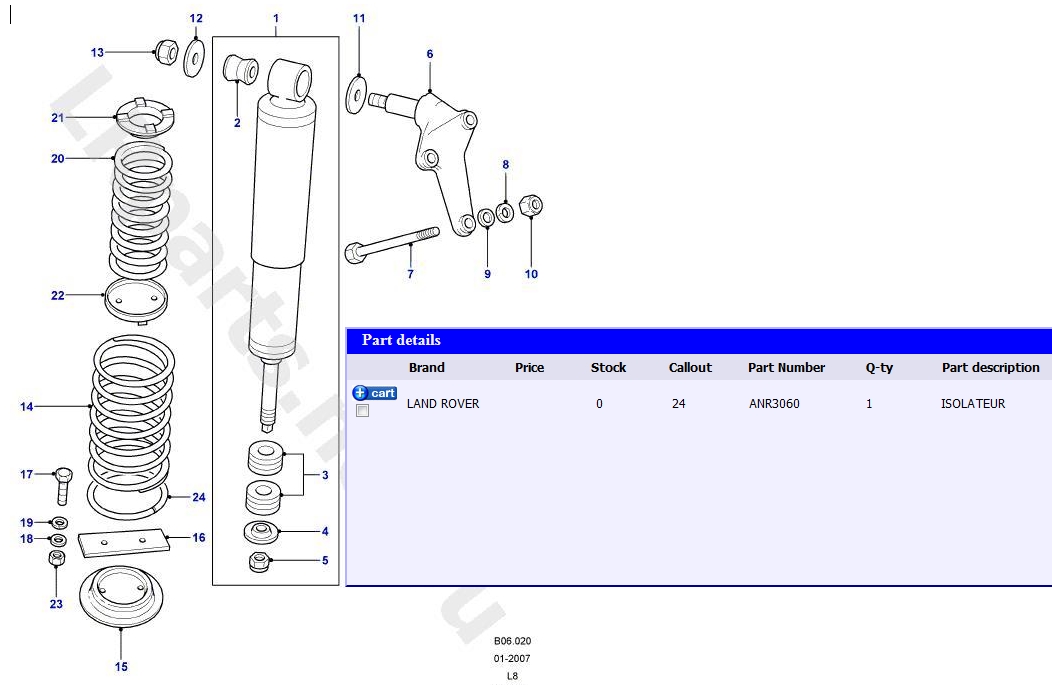

LØLØ a écrit : 2)Coupelle du haut, simplement posé sur le petit ressort. Sur les versions plus récentes, il y a une protection caoutchouté sur le gros ressort.
Bonjour ; cette protection caoutchoutée dont parle Lolo est-elle référencée chez LR ?
Re: Fixation ressort AR renforcée sur 110 HCPU vs SW ?
Pour le bas à l'arrière des 110 ou 130 c'est ANR3060. Pour l'avant que l'on peut monter a l'arrière des 90 et disco en haut c'est ANR2938.

LØLØ a écrit :Salut,
Mon Def 110 SW TD5 ; Lolo,merci pour les références mais pourquoi dis-tu "pour le bas" ?
Le bas du ressort est fixé sur la platine et donc sur le pont : quel serait l'intérêt d'un isolant en caoutchouc ?

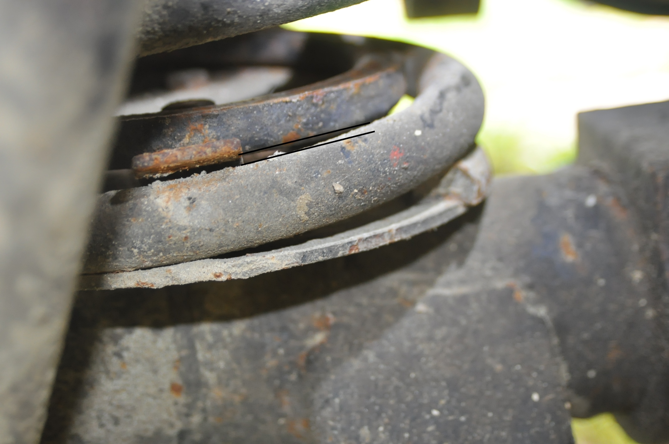

:? Ben par ce que c'est l'emplacement prévu par LR en montage d'usine.
L’intérêt, il y a plusieurs hypothèses.
Le bruit, l'usure de la patte de fixation, la compensation de l'épaisseur du ressort a sa base...

j'ai l'impression qu'il y a 2 systèmes différents : le 2938 est une rondelle qui se met dessus ou dessous ; le 3060 est une gaine qui se met autour d'une spire.
Je les commande, je verrai bien.
