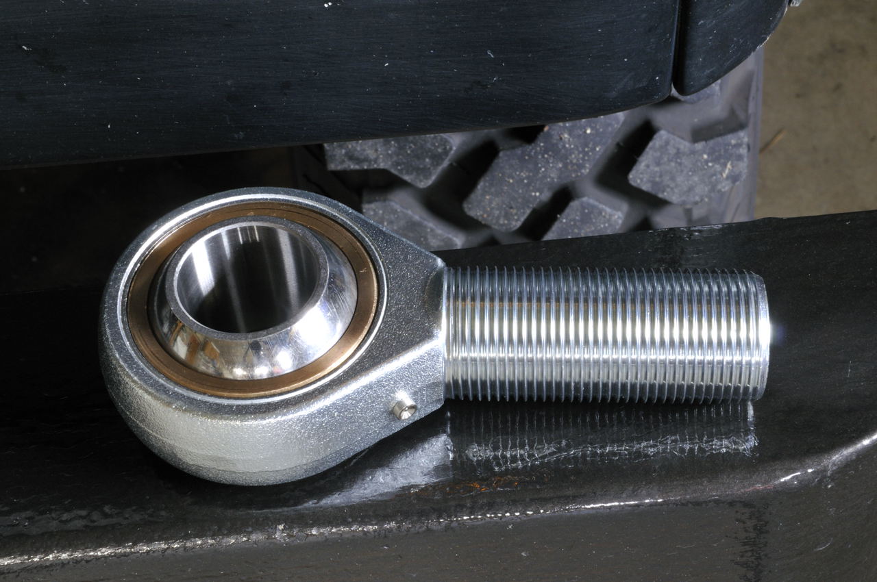

Voilà une des rotules qui sera envoyée :
Note le graisseur. Il faut donc l'embout de la pompe à graisse adéquate.

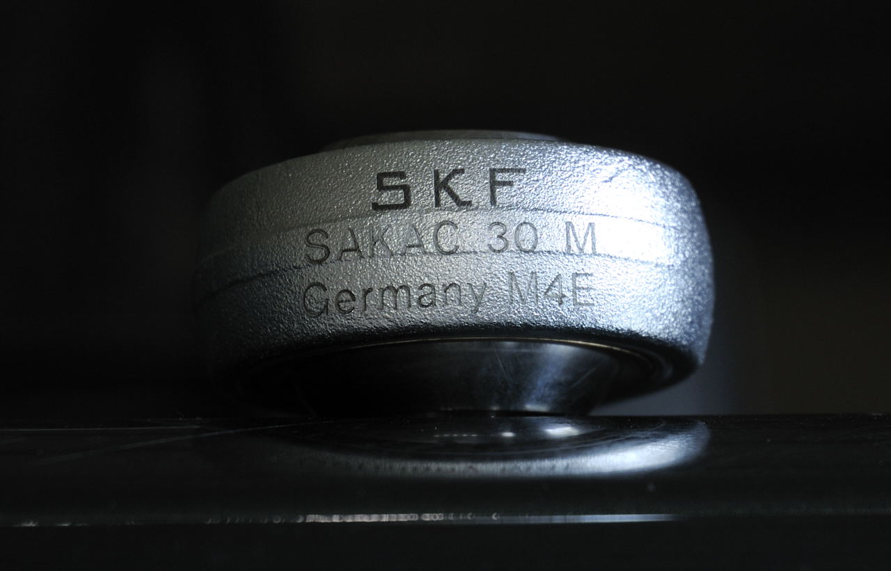

le colis est bien arrivé, ce matin:
2 embouts à rotule SKF SAKAC 30M dont l'un des 2 est bien repéré, mais à première vue uniquement sur l'emballage, avec la notification...."pièce test"....qui sera donc mis en lieu et place de l'embout à rotule " sans entretient" de QTS....entre le BLOC du triangle de pont et le pont AR lui-même..... du petit DISCO1....
ainsi que le tube de graisse (LGHB 2/0.4) qui sera uniquement prévu pour l'entretient la dite rotule SKF.
Dans un premier temps, hors du disco...:
L''axe "usiné" de QTS rentre parfaitement dans la rotule et permet à celle-ci de rotuler exactement de la même façon que celle founie par QTS....
Le pas de vis fin , pas à droite, de l'embout s'adapte aussi parfaitement au bloc "usiné" de 95 90*63 ou 140*90*63.....
les dimensions de l'embout "avec entretient" SKF sont donc bien identiques à celui "sans entretient" fourni par QTS.
le test réel, sur le disco1, avec l'embout à rotule ..SKF SAKAC 30M "graissable" commencera début septembre.....2008.....dans quelques jours......quand la permutation aura été effectuée .....
(des photos viendront.... demain)....
