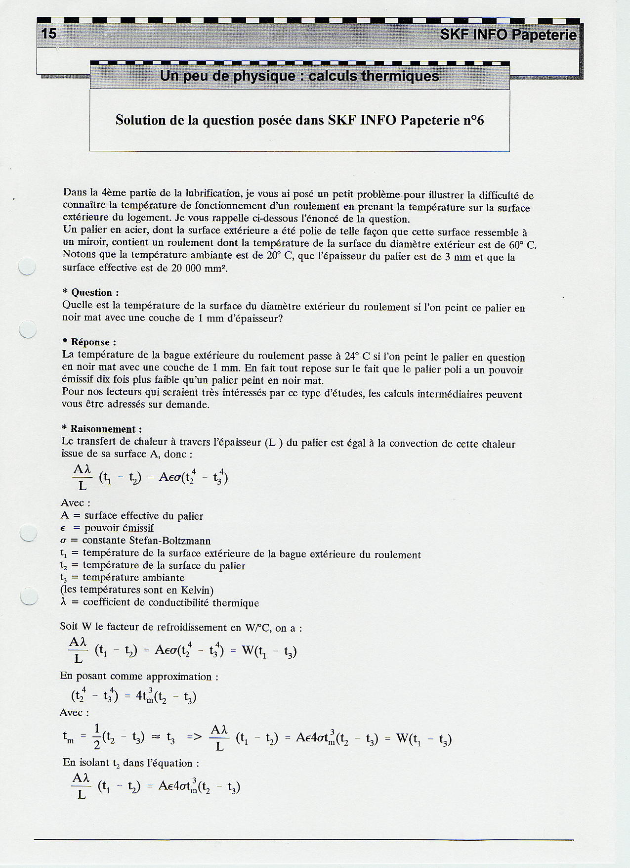

Exercice pour les jeunes ingés embauchés pendant une formation de deux semaines à notre centre de recherche :
Un palier en acier, dont la surface extérieure a été polie miroir, contient un roulement dont la température de la surface de la bague extérieure est à 60°C. La température ambiante est de 20°C, l'épaisseur du palier de 3 mm et la surface effective (du palier) est de 20 000 mm².
Question : quelle est la température de la surface de la bague extérieure du roulement si l'on peint ce palier en noir mat avec une couche de 1mm d'épaisseur ?
J'offre un tube de graisse LGHB 2 a celui qui trouve, en premier, la bonne réponse avant fin août 2008. :mrgreen:
PS : une seule et unique réponse par personne autorisée, sinon il y en a qui vont faire plus de 100 inters en brossant la plage de température de 0 à 100°C.....

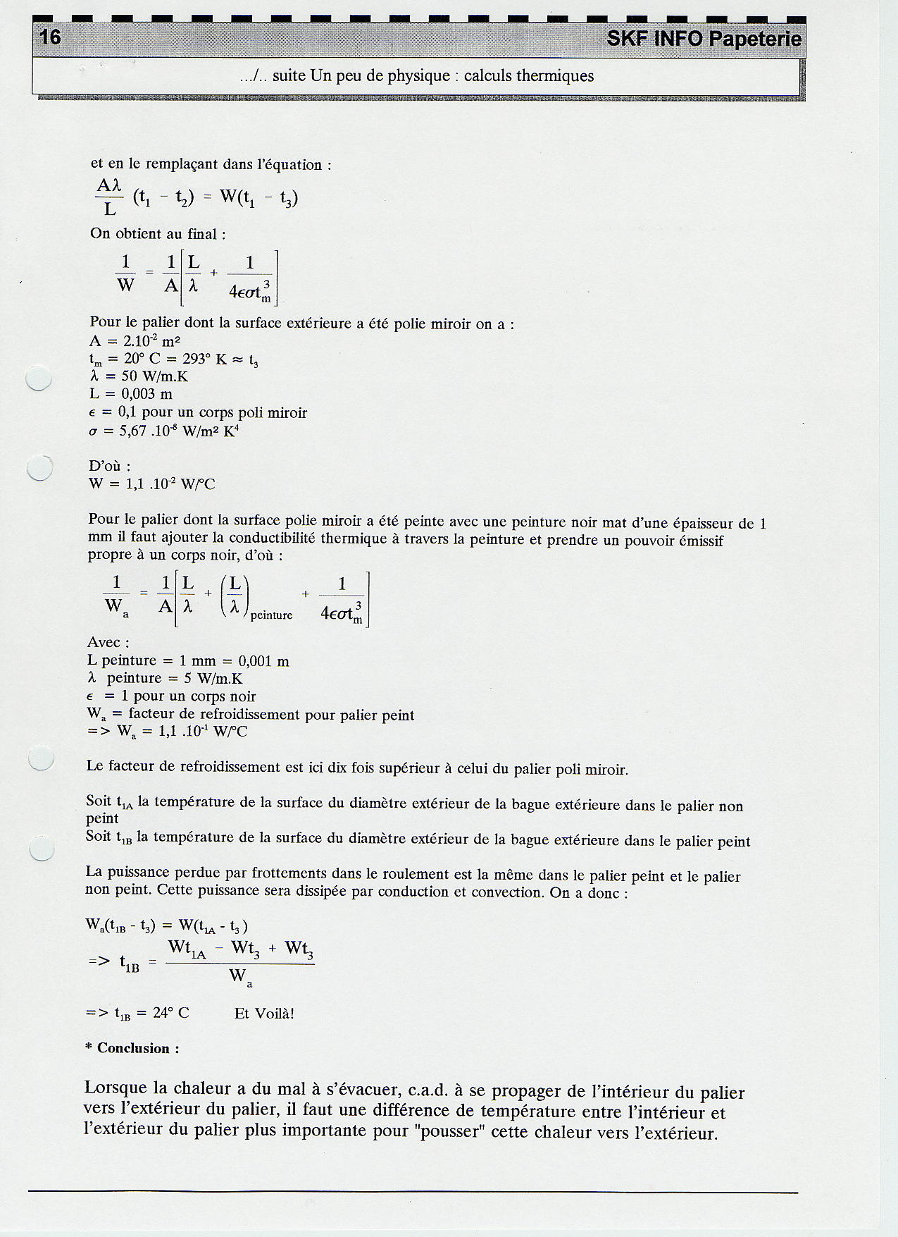

Réponse :
En fin de compte j'aurai pu mettre mon Def en jeu, au lieu d'une cartouche de graisse...... mais j'ai eu peur que cela motive certains à trouver coute que coute la bonne réponse !
