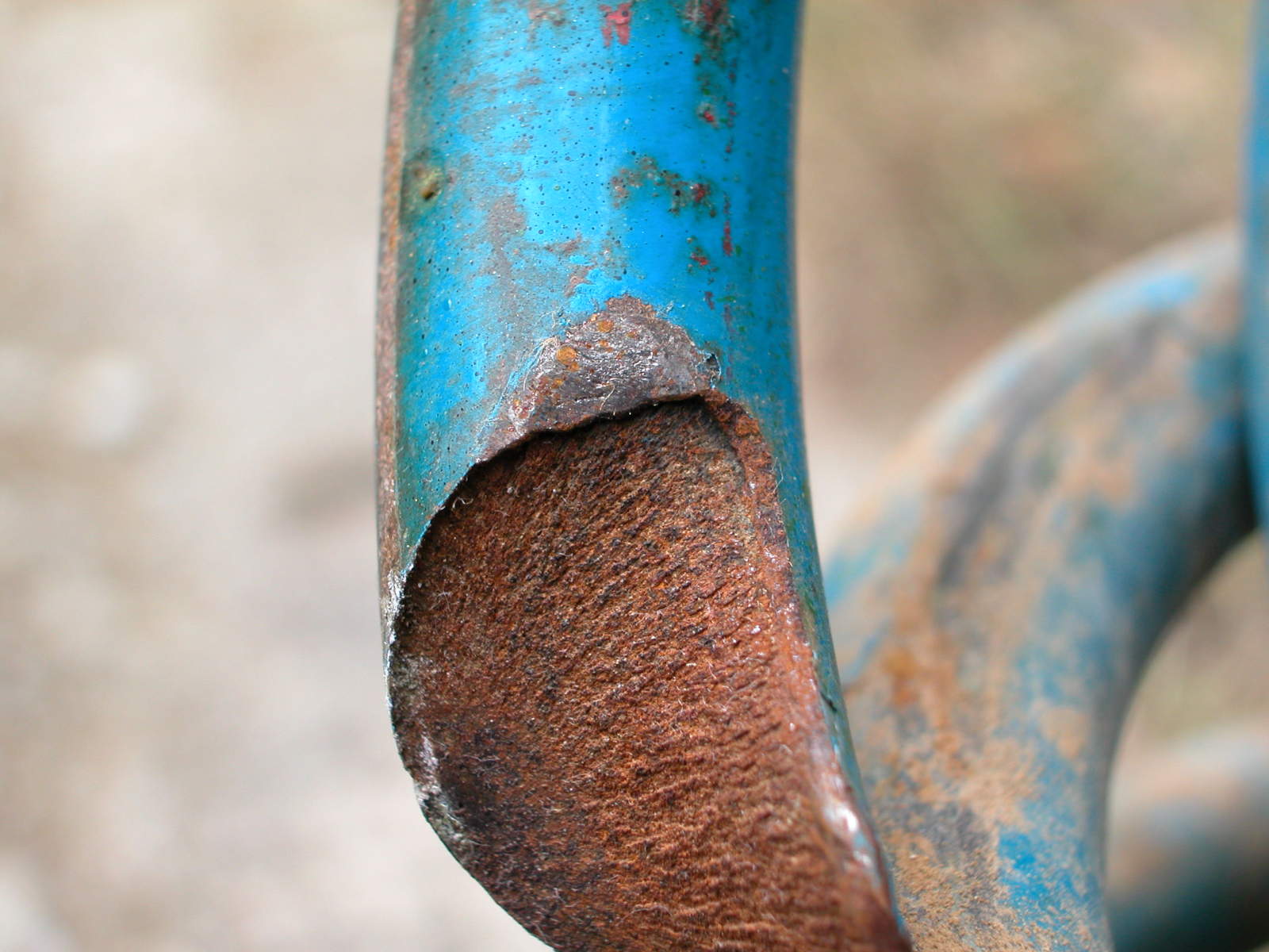

Pater, bonjour ; voilà ce que j'ai pu faire ;
Là ou sont tes flèches, difficile de faire la part de ce qui revient aux frottements après rupture ; j'ai quand même roulé plus de 10 jours ressort cassé !

Colombin,
Le faciès de rupture ressemble de loin à ce que j'ai connu.
Néanmoins, il y a une partie surprenante car on a vraiment l'impression que, en exagérant, le ressort est fait d'un mince tube avec de la guimauve à l'intérieur. Peut être est-ce dû au grenaillage qui est fait pour augmenter la dureté en surface.
Mais il semble bien que la fissuration est partie sous la partie plus dure.
Alors, AMHA, soit il y a eu une piqure de corrosion assez profonde qui est allée jusqu'à la limite entre les deux duretés, soit la différence de dureté est trop importante, soit il y a un problème qualité, soit......
Si tu pouvais m'envoyer les morceaux en coupant le fil pour éviter de m'envoyer le ressort complet, je pourrais peut être découvrir quelque chose.
PS : tu peux sauver tes photos sur le site.

Non erreur le point de départ de la rupture est à l'extrados du ressort ; le facies est oxydé mais, toutefois, on ne distingue pas de propagation de fatigue.The Pater a écrit :.../....
Les anfractuosités transversales permettent de se faire une idée de la propagation de la fissuration. AMHA, le point de départ se trouve pas loin d'où indique les flèches.
On peut donc conclure a une rupture fragile.

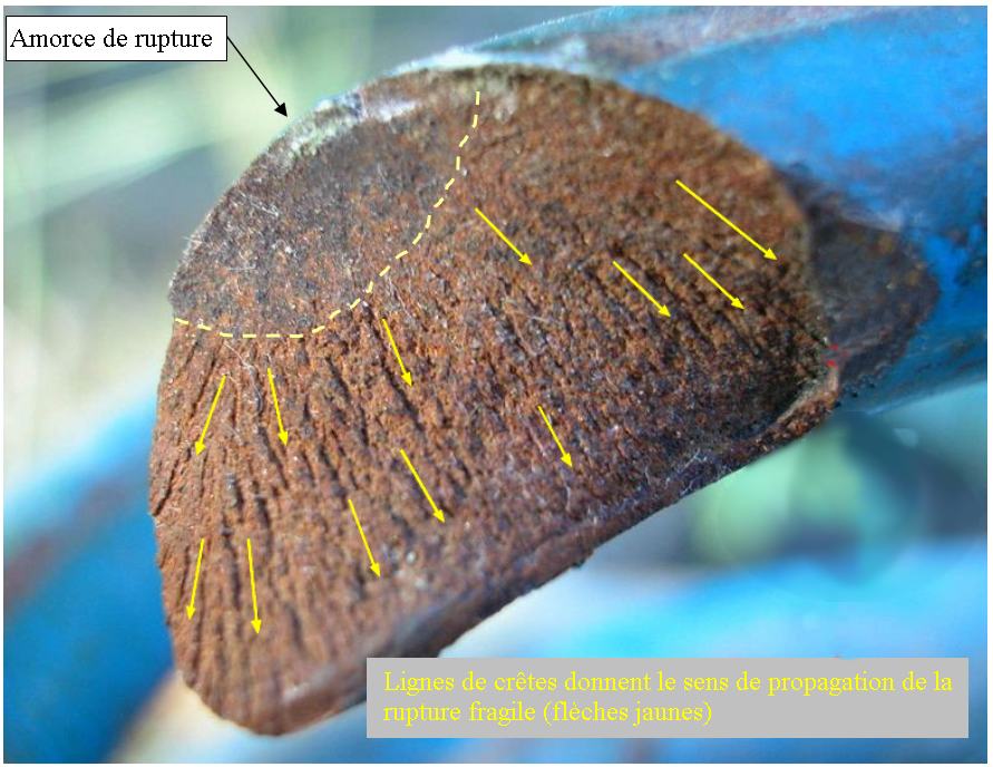

J'ai rajouté quelques annotations sur la photo de manière à facilité la lecture du faciès de rupture.
Pour ce qui est de la rupture fragile je suis d'accord est occupe au moins les 2/3 de la rupture (coté intrados).
Dans cette zone la rupture "fragile" en réalité semi fragile montre des lignes de crêtes soulignées par les flèches jaunes.
L'orientation des lignes de crêtes permet de donner une information sur la propagation de la rupture. Au foyer de ces lignes ce trouve la zone contenant l'amorce de rupture (coté extrados). La zone en forme de lunule délimitée par des pointillés, présente une relative planéité qui pourrait éventuellement faire penser à une amorce de rupture en fatigue. Mais il faut rester très prudent car l’oxydation des faciès est très importante.
Une rupture de ce type peut très bien s’amorcer sur une piqûre qui dans certain cas peu constituer un défaut de taille critique, qui suffit à amorcer une rupture fragile sur un pointe de contrainte.
Je ne participe pas souvent à Landfaq, mais dés qu'il y a de la rupture dans l'air, je me motive un petit peu.

Merci, au moins c'est clair.Hervé37 a écrit :Je ne participe pas souvent à Landfaq, mais dés qu'il y a de la rupture dans l'air, je me motive un petit peu.

Tout a fait d'accord avec ton analyseHervé37 a écrit :.../....
(sur des ressorts automobiles type BMW, Mercedes... un replis de laminage, une grosse inclusion, une zone fortement décarburée dans la zone la plus contrainte étaient les causes les plus fréquentes de rupture avec toutefois une petite zone de propagation de fatigue)

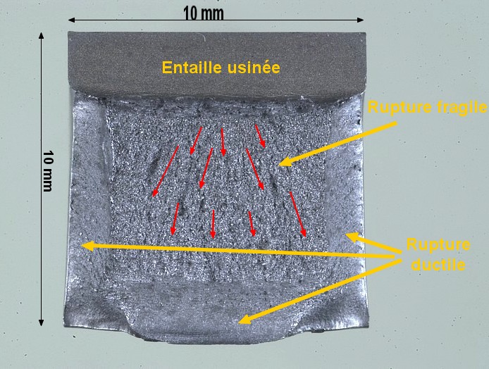

Je n'avais pas fait de commentaire sur cette remarque, mais je vais essayer de donner une explication à cet espèce de bourrelet de l'on observe en périphérie.
Ce bourrelet est la conséquence de l'éffet de section sur une rupture, pour un même acier suivant la section à rompre, les faciès de rupture sont différents.
Plus la section est grosse et plus la rupture va présenter une allure fragile.
Les mécaniciens (au sens de la physique) disent que c'est à cause de la tri-axialité des contraintes. En fait le matériau est identique à coeur, comme en périphérie , mais la rupture dans la partie centrale massive est fragile, alors qu'en peau nous devons avoir une déchirure ductile. Pour ceux qui connaissent l'éssai mécanique de Charpy (flexion par choc sur éprouvette entaillée), qui sert à mesurer la variation de résilience d'un matériau en fonction de la température et bien on retrouve ce genre de rupture, avec la partie centrale de la rupture en mode fragile et les bords en ductile.
Donc de par mon expérience ce bourrelet est normal.

Un shot penning à tiède (200 °C) sous contrainte peut "coloriser" le facies de rupture également.Hervé37 a écrit :BonjourThe Pater a écrit : en exagérant, le ressort est fait d'un mince tube avec de la guimauve à l'intérieur.

J'ai retrouvé une macrophoto d'une éprouvette de résilience pour illustrer mes propos précédents. Sur cette rupture dans un acier homogène on trouve les deux modes de rupture, Fragile à coeur et ductile en périphérie. Une photo est souvent plus explicative qu'un long texte.
