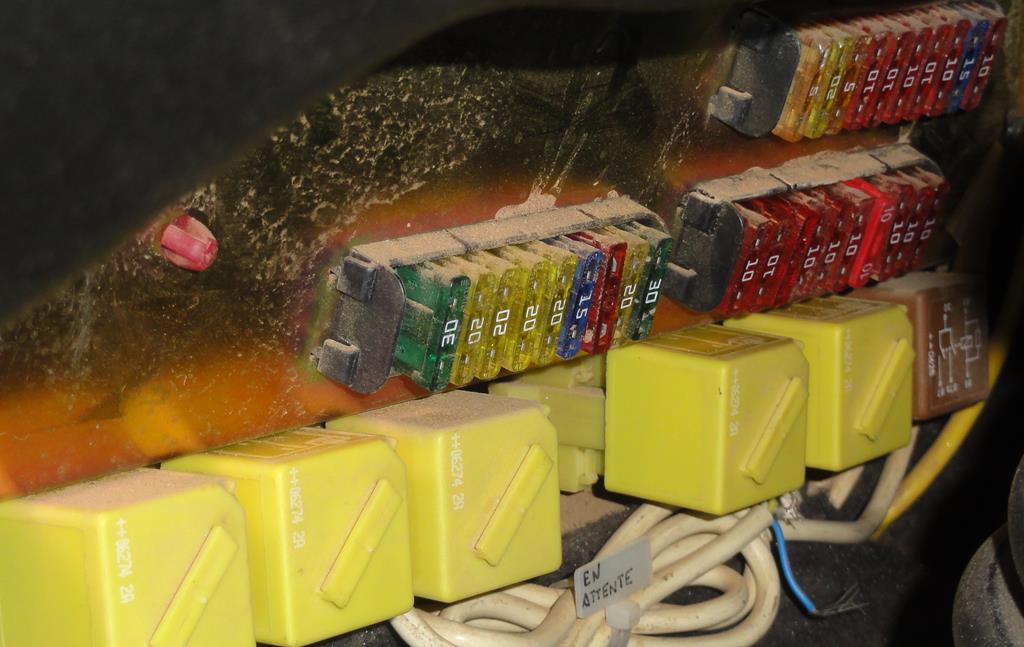

Regarde la photo du support de relais de nico.land, cela peut illustrer ton problème: Veilleuses-codes-phares HS Def 300tdi/td5 Le relais peut très bien faire son clic de commutation, mais le contact étant oxydé, il n'y a pas de liaison électrique qui s'établi malgré un relais potentiellement en bonne santé.
Les contacts internes du relais peuvent également être en cause en étant oxydé ou charbonné ou fondu:

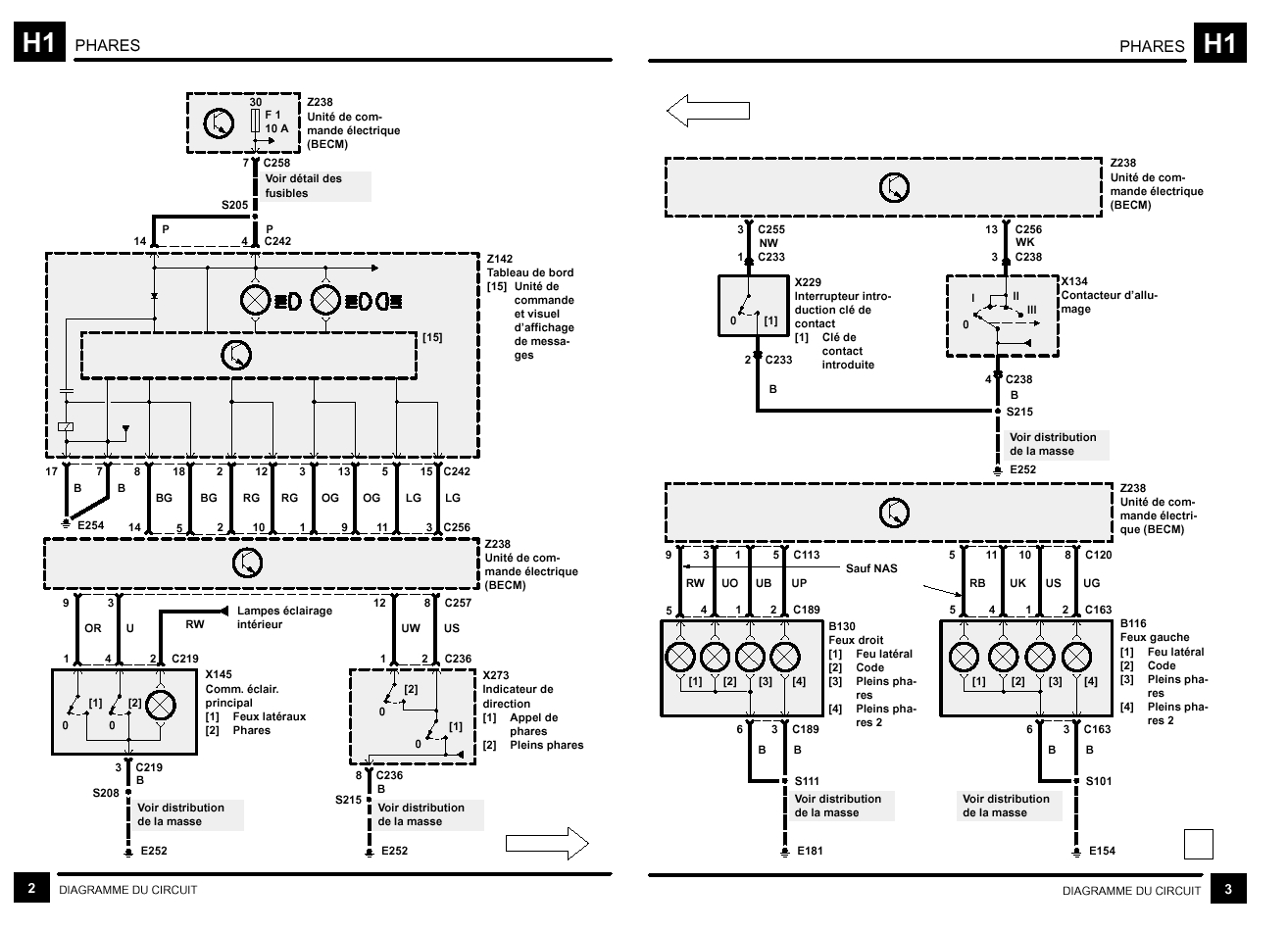

En fouillant un peu les schémas des ranges, j'ai pu voir que sur certain il y avait des options pour le moins farfelu est ce ton cas?
landiste38 a écrit : donc à priori ce serait un fil qui ne fait plus bonne connexion.
maintenant la question c'est: comment les fils sont reliés entre le relais et les fusibles? y'a t-il une prise? des fils qui se prennent sur d'autre fils? car 1 fil qui part du relais et 2 qui arrivent aux fusibles.
Si c'est le cas, ce n'est plus un simple fil.

c'est bizarre il me semble pas avoir de BECM sur le mien et sur le schema je ne vois pas de relais.

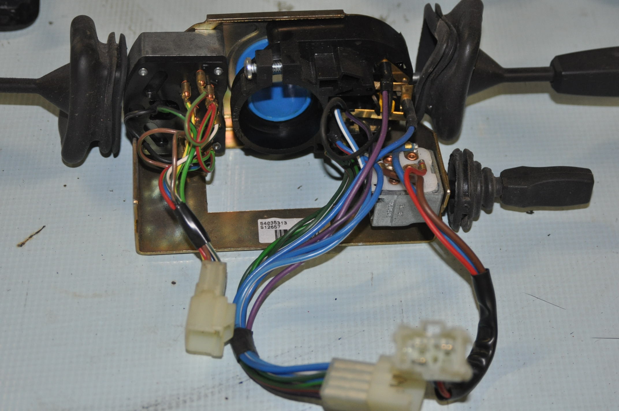

Une petite série de photos des commodo de TD4:
Connecteur du commodo des code/phare; clignotant; et klaxon; de TD4, les couleurs sont rigoureusement identiques depuis 1983:
Les problèmes code phare sur TD4 sont du même genre que sur les modèles précédent.
Les trois plus fréquent sont:
1) Le connecteur rond du fil bleu qui se défait.
2) L'oxydation, ou la déformation de la lamelle mobile au centre. Souvent dut a une utilisation sans relais de feux additionnels ou utilisation d'ampoule de 100W.
3) Les liaisons cuivre rivetées qui prennent du jeu ou qui s'oxydent.

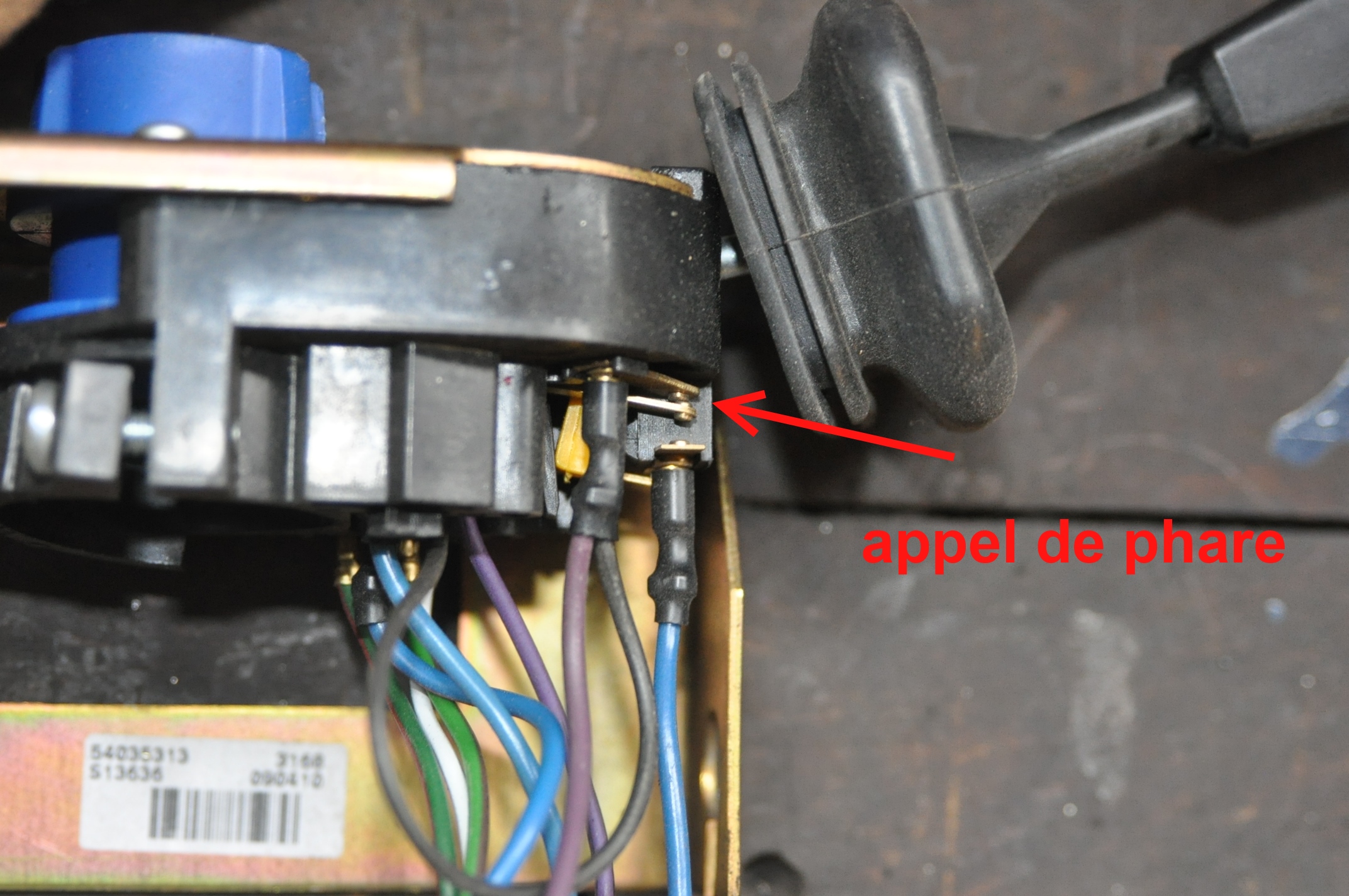

Le commodo tiré et maintenu vers soit en position appel de phare.
Les réparations possible:
1) Remettre la cosse en la resserrant légèrement avec une petite pince avant de la remettre en place.
2) Gratter avec du papier de verre fin et/ou détordre légèrement la lamelle centrale avec une petite pince.

Connecteur et liaisons de contrôles du petit commodo de colonne:

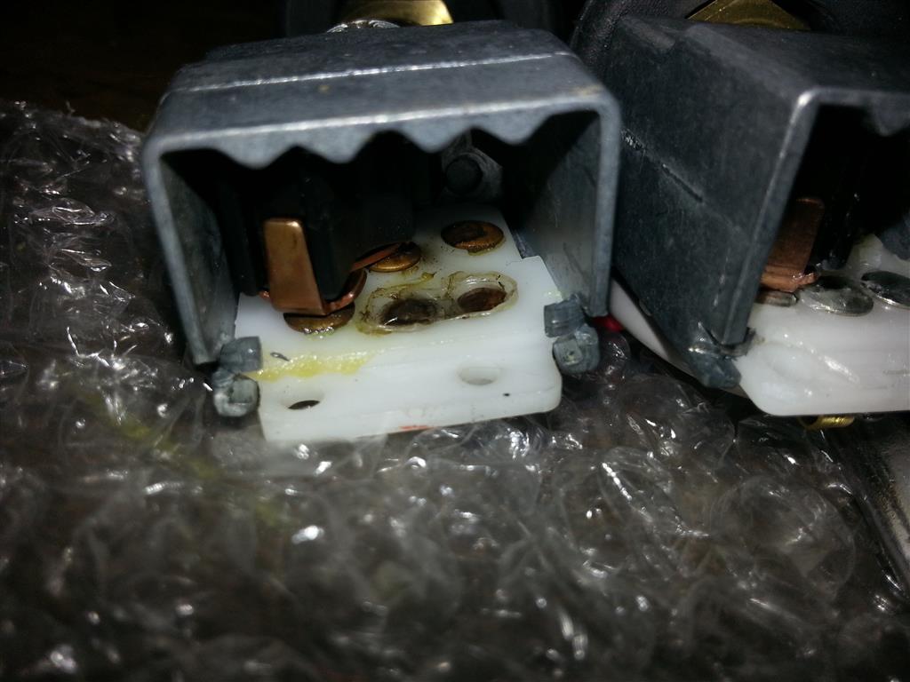

C'est bien le connecteur code/phare qui est en panne (le contacteur permanent 12 V a pris du jeu mais pas de trace de surchauffe).
La réparation de fortune (selon les excellents conseils de LoLo) dans l'attente de la livraison par Paddock d'un contacteur neuf.
J'ai ajouté un interrupteur et des cosses isolées de façon à conserver cette solution de secours dans ma trousse à outils de bord pour une éventuelle future réparation au bord de la piste :wink:
Solution provisoire si connecteur code/phare HS
Re: Probleme de codes , Phares defender 300tdi

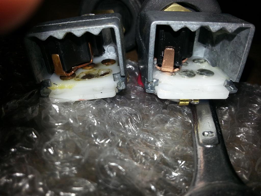

Analyse du défaut : les contacts sont usés et le connecteur du + 12V à pris du jeu
Cause probable : ampoules de code / phare trop puissantes
L'ancien (genuine) et le nouveau (lowcost Paddock) sont strictement identique :
Ajout d'un cache ''anti-poussière'' avant remontage (les contacts sont graissés) :

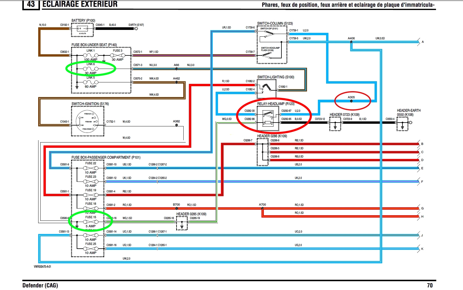

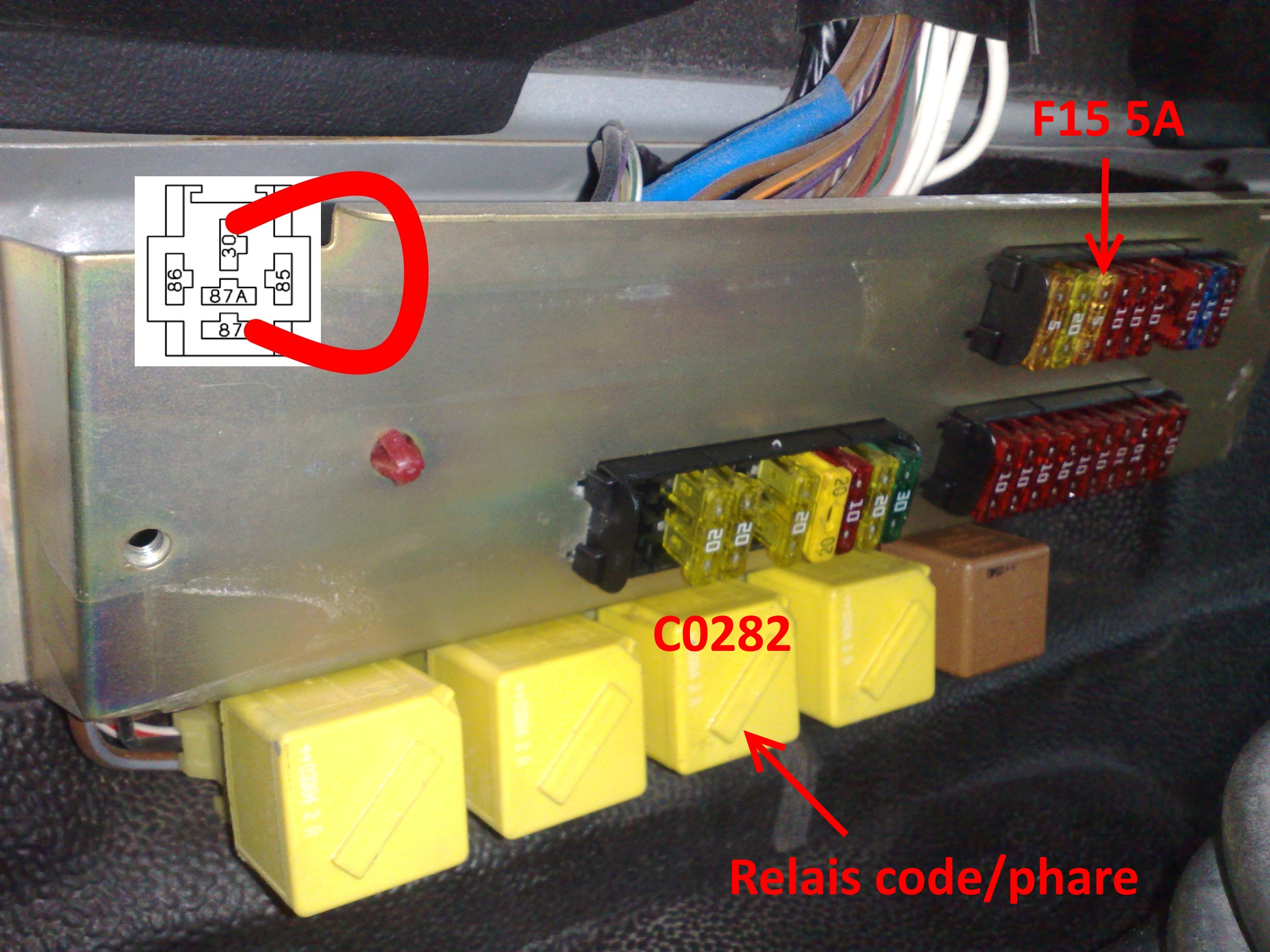

Avec le schéma sous les yeux, c'est plus simple, de chercher:
Donc plus de courant dans le fil bleu, comme tu as fait le test 2/, ce n'est pas un problème de petit commodo, ni des fusibles directement lié aux feux. Par contre qu'en est-il du fusible 15 de 5 A qui lui commande le relais de code phare, ce relais permet de couper les feux forts, lorsque la clef du neiman est enlevée.

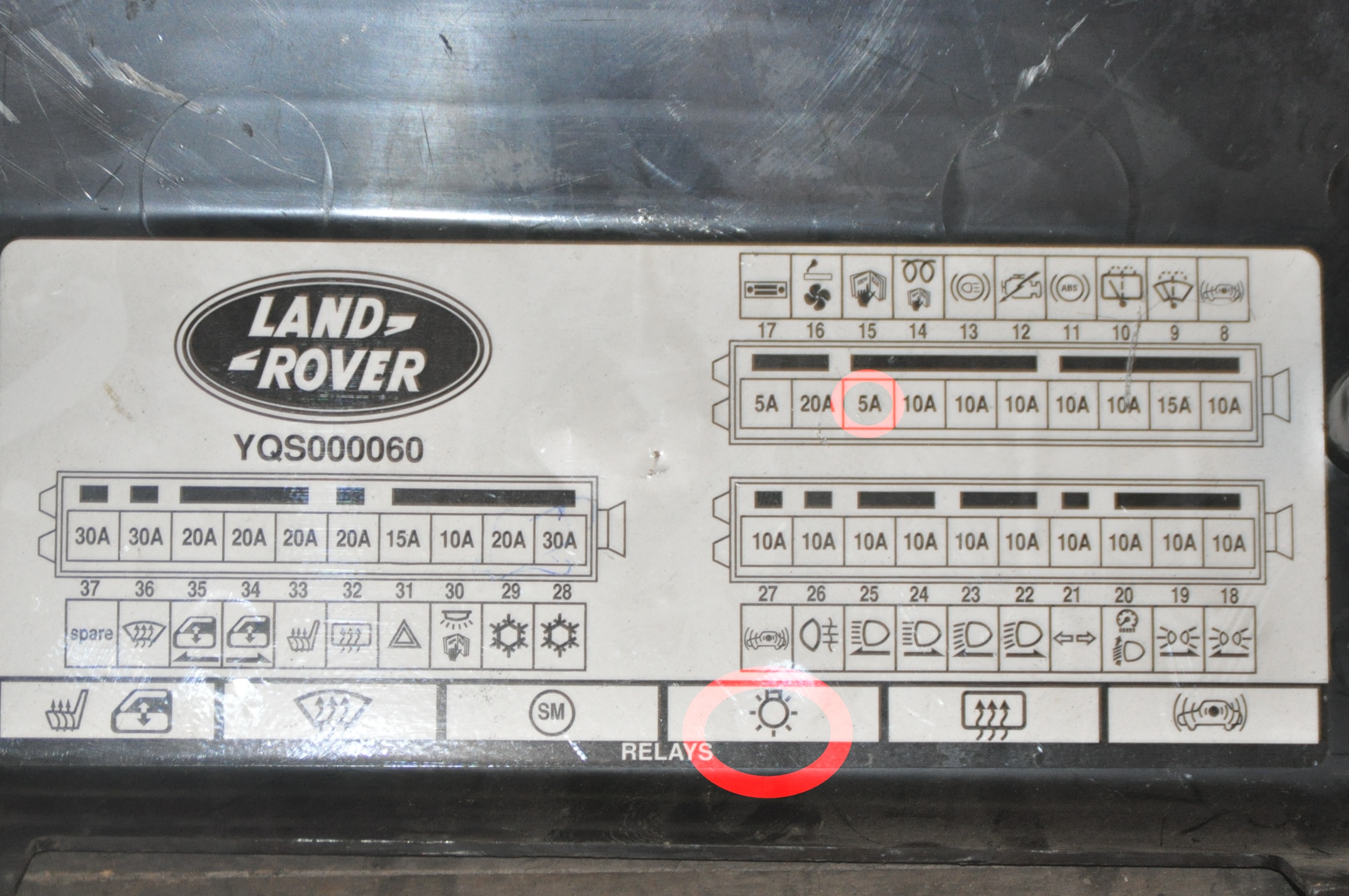

1) contrôle le fusible 15 de 5A.
Si le fusible est bon, ce qui serait étonnant, car tu as déjà inversé les relais, donc, si quelque soit le relais cela ne fonctionne pas, alors il est possible que ce soit le circuit de commande du +12V après contact protégé par ce fusible 15 qui n'arrive pas.
2) comme tu sais faire les tests avec un bout de fil, enlève le relais de son support, et remplace sa fonction par un bout de fil entre les bornes 30 et 87 de son support, attention ne te trompes pas.
Essais les feux, que ce passe t-il ?

3)Tu peux mesurer la tension sur la borne 30 du support de relais, avec ou sans le contact, tu dois avoir du 12V.
4)Sur le grand commodo, il faut également vérifier si le fil bleu n'est pas sortie de son plot.

Bonjour Lolo ; j'avais fait le vœu (et brûler un cierge) pour que tu ne sois pas parti en congés ; contrairement à ce que disent certains, ça marche !
Ce qui n'est pas le cas de mes phares !
N° VIN de mon Land : 724542 ; La disposition de mes relais est différente (2 blocs de 3) mais correspond à l'image collée sur le couvercle des fusibles qui est la même que chez toi ; donc j'ai testé le 3ème à partir de la D.
disposition des relais
Fusible 15 de 5A : OK
Bout de fil entre les bornes du relais 30 et 87 (nommées ici 3 et 5) : que se passe-t-il ? Rien.
test borne 30 (3) : rien, pas de courant avec ou sans contact.
Gd comodo : pinuche et cosse : RAS.
Donc, il me semble que le fil bleu qui part du petit comodo est en cause puisque je n'ai pas de courant à la borne 30 (3). Pour y remédier :
*puis-je tirer un fil de secours entre le petit commodo et le socle du relais ? et comment me connecter au socle du relais sans le démonter ?
*quelle autre solution vois-tu ?
