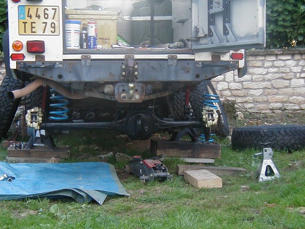

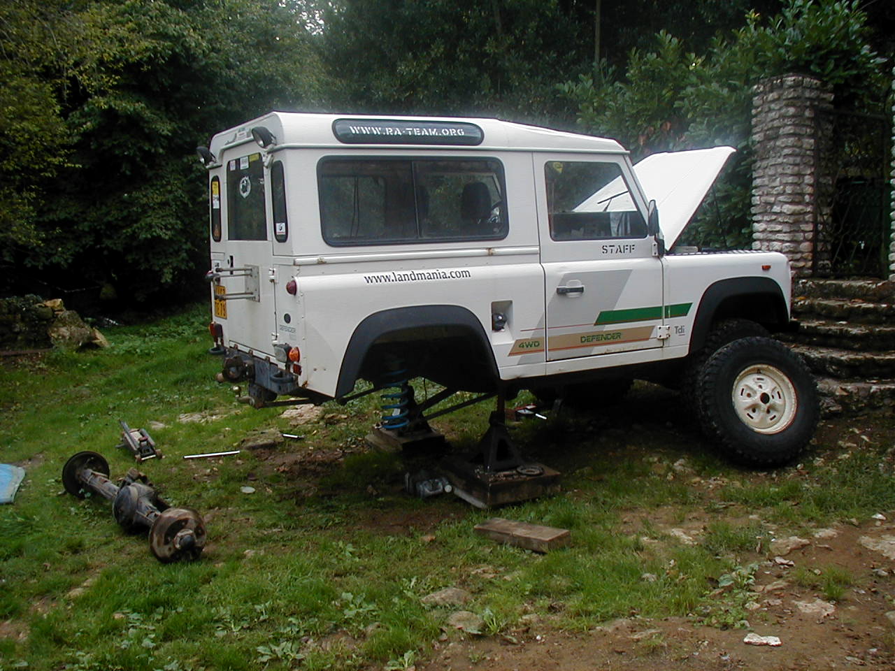

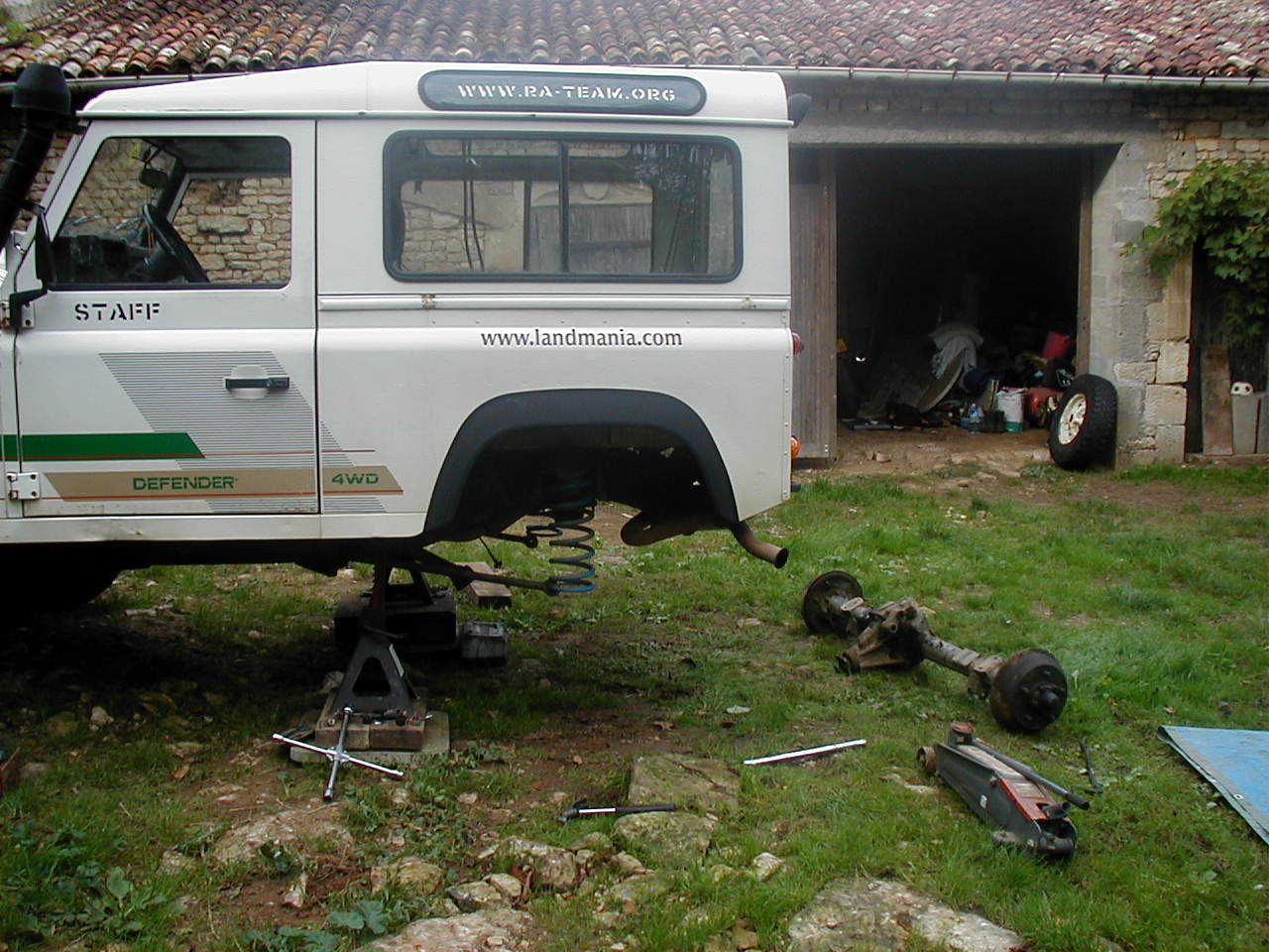

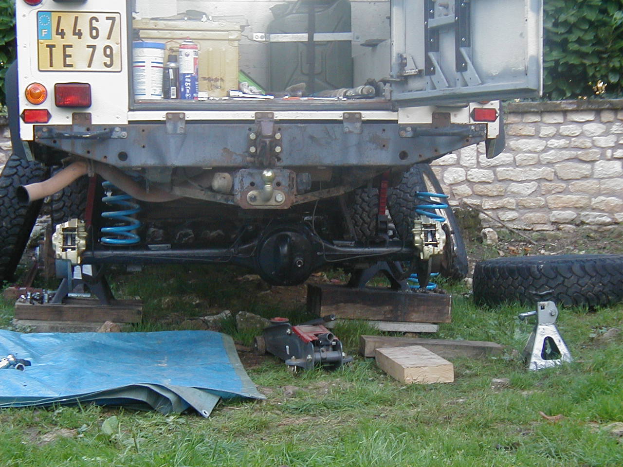

Sinon avant de mettre les fotos, changer un pont arrière seul c'est jouable, mais dans les conditions qui sont les miennes, sol irrégulier, meuble et en légère pente, sans métariel autre qu'un rouleur, ben faut quand même avoir une bonne condition physique :lol:
J'ai procédé à taton, ca a marché, mais je ne sais pas si j'aurai pu faire plus simple, j'explique, j'ai en priorité cherché à remettre les tirants arrière en place, ce fut relativement simple, par contre le pont à alors un facheuse tendance à s'enrouler et se retrouve le nez de pont en l'air, ce qui pose un léger soucis (et des efforts considérables) pour remettre en place la rotule, qui permet un positionnement et un maintien définif du pont à sa place normale. Le reste après n'est que du vulgaire mécano, ou quelques neurones actifs suffisent à abattre un boulot même pas fastidueux :)
J'ai arrêté vers 19h30 je n'arrivais pas à voir suffisement la durite de frein arrière, il me reste à raccorder le pont au niveau freinage, puis a remettre en huile, en DOT4, à purger, refaire un tour de vérif des serrages et normalement demain midi il roule :)
Fotos à venir (bis)

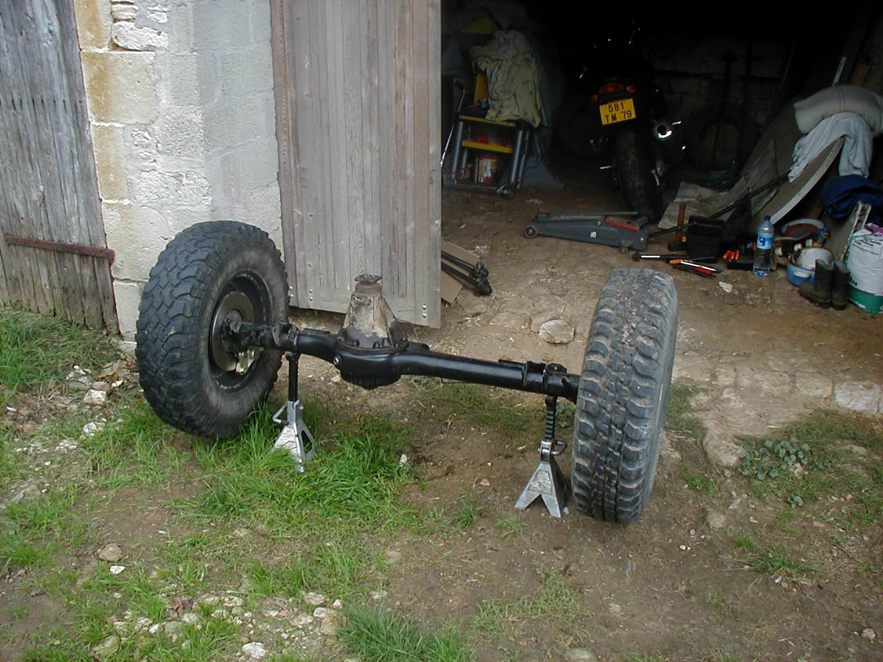

Re: Je ne suis pas mort !!!!!!!
Bon les fotos de la suite (il pleut là, j'attends que ca se calme :lol: )

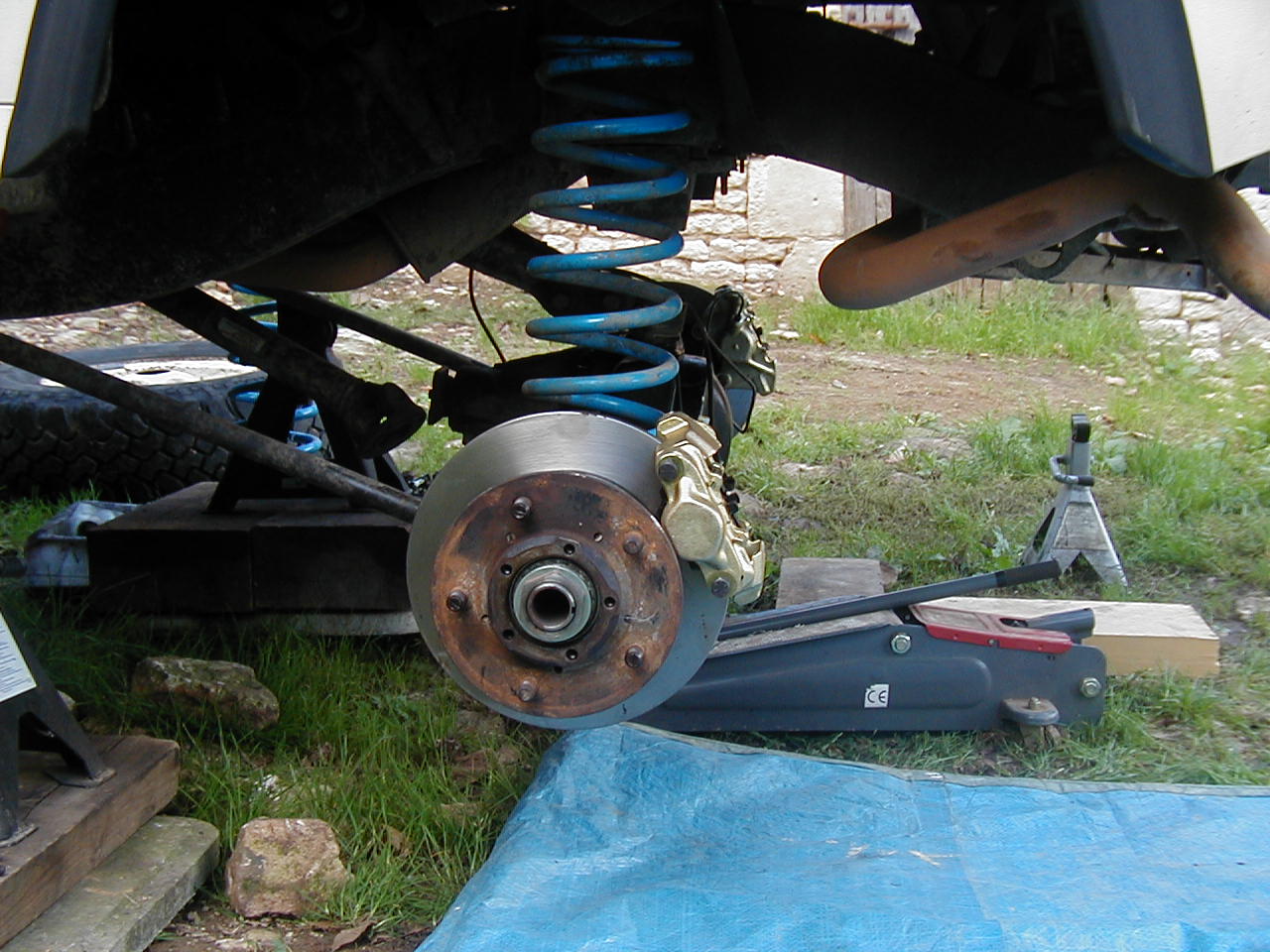

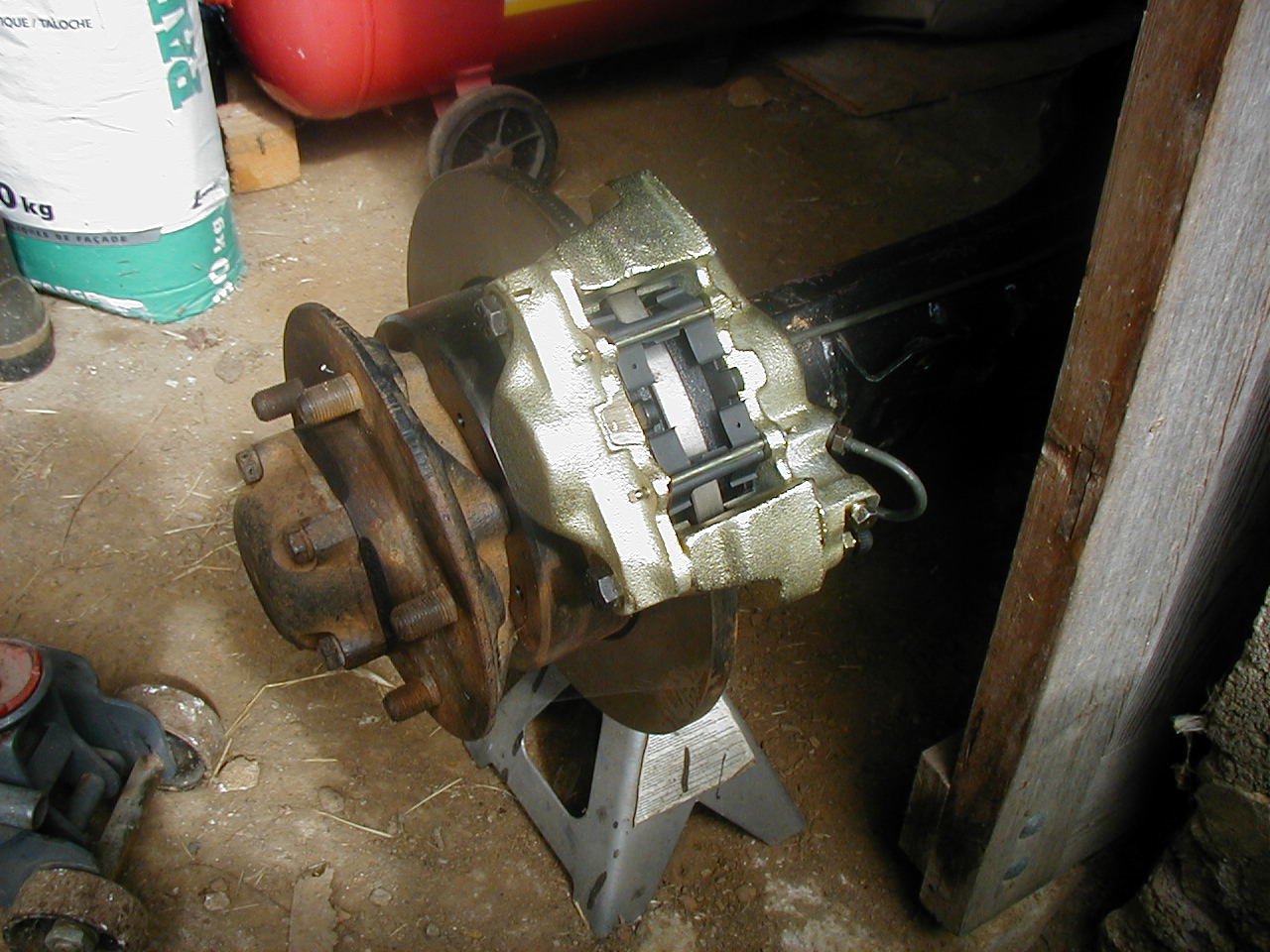

Les bô étriers de chez Paddock

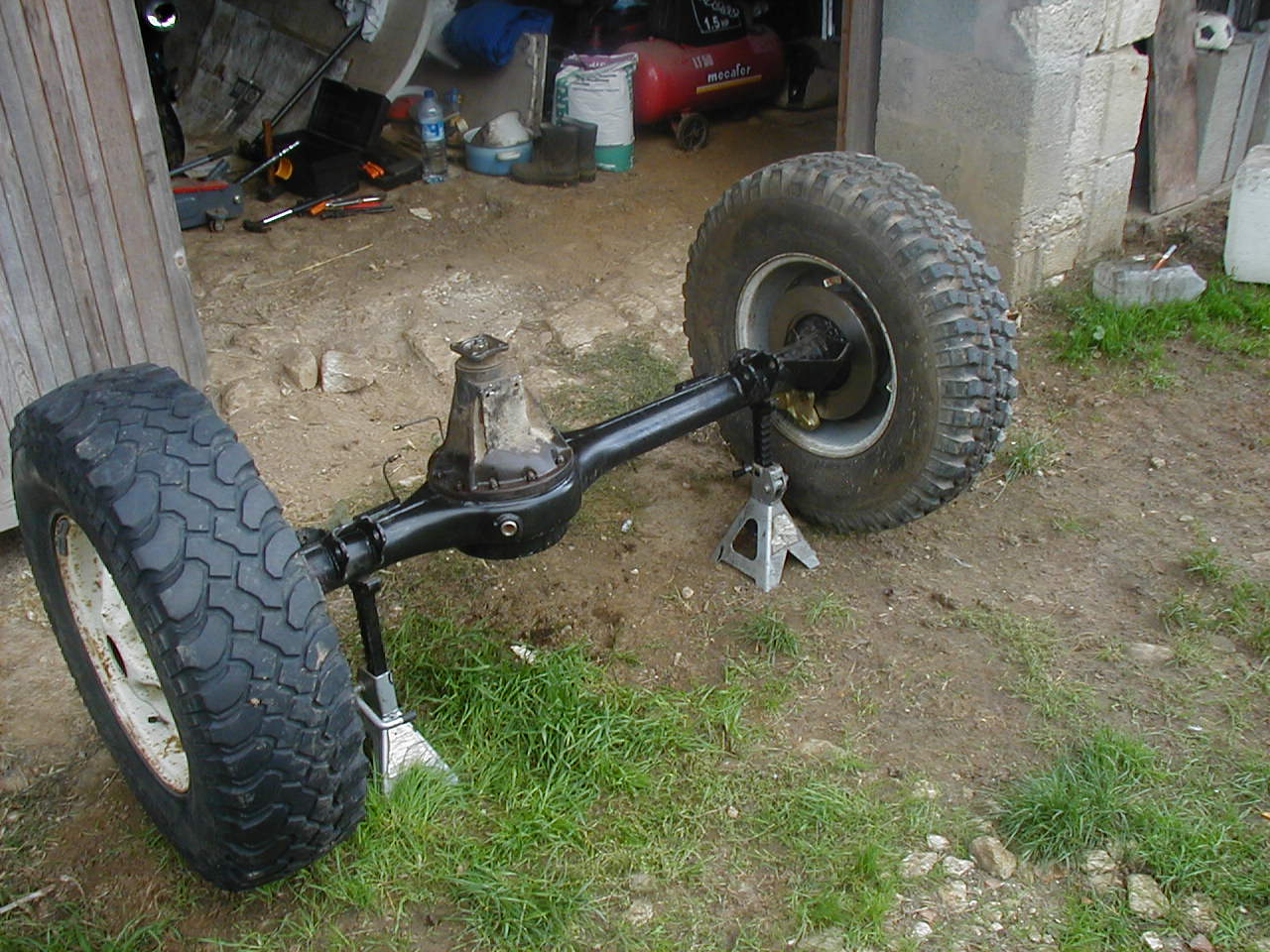

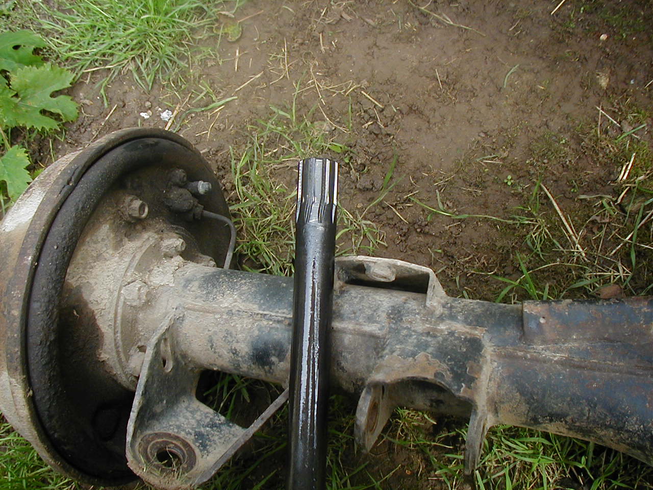

La surprise du démontage (je vous dirais pas comment j'ai réussi a extraire le ½ arbre....) mais le jeu en valait la chandelle, le nez de pont est en meilleur état que mon spare, qui lui va servir à...... c'est une autre histoire ;)
Quelques efforts physique plus loin, il est enfin déplacable facilement, et à reçu son nez de pont.
Pas de fotos intermédiaires, mais croyez moi, pour en arriver là, il a fallu suer quelques litres et faire causer les Watts :lol:
Bon quelques remarques rapides, un pont de RR c'est quand même différent d'un pont de 90":
- Mains meneuses (vis à tête de 9/16 au lieu de 17, filetage différent)
- fixation des coupelles inférieures de ressorts (même motif, même punition)
Bon il pleut toujours autant, mais je veux le remettre en route donc....
Purge des freins Ok, remise en huile OK, rien ne fuit, essai plus que concluant (c'est quand on retrouve de vrais freins qu'on se rends compte de ce qui n'allait vraiment pas avant....) :lol:
