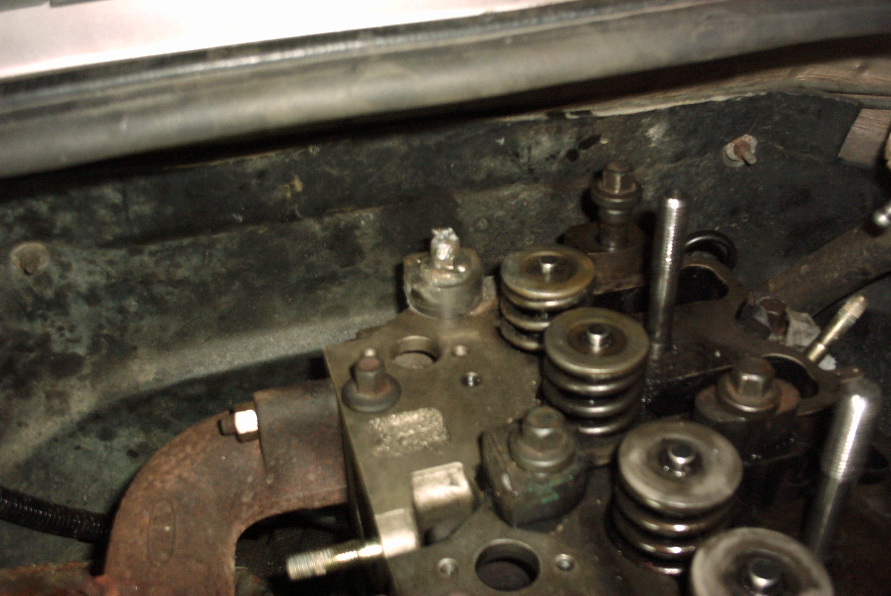

Au vu de la photo j'espère que l'écrou de serrage du collecteur d'échappement est desserré lui aussi sinon ca peut peut-être aussi expliquer tes difficultés.
Vu l'accessibilité de la chose tu n'auras aucun problème à lui mettre un coup de lapidaire, mais avant tu dois pouvoir essayer avec une clé À griffe de qualité, il me semble que ca doit passer aussi.
Courage! :wink:

rhââ la vis du fond bien cachée !
es-tu certain qu'une fois coupée tu vas pouvoir la sortir sans taper dans le tablier ? j'ai un gros doute
arrives-tu à passer le lapidaire ????
à la réflexion , peut-être qu'une fois soulevée , tu pourrais couper le pied (pas trop court) entre la culasse et le bloc ?
sale temps
Messages : 13955
Re: boulon de culasse arrondi. RR VM 2.5L
Les pièces sous les têtes de vis ne sont pas solidaires de la culasse. Je me trompe ?
Si je me trompe pas, un coup de scie ou disqueuse pour enlever la tête de vis. Enlever la pièce qui est entre la tête de vis et la culasse. Donner un coup de masse axialement sur le restant de vis, un peu de dégripant et tu enlèves enfin le restant de la vis avec une pince étau si une pince à griffres ne suffit pas.
Non ?

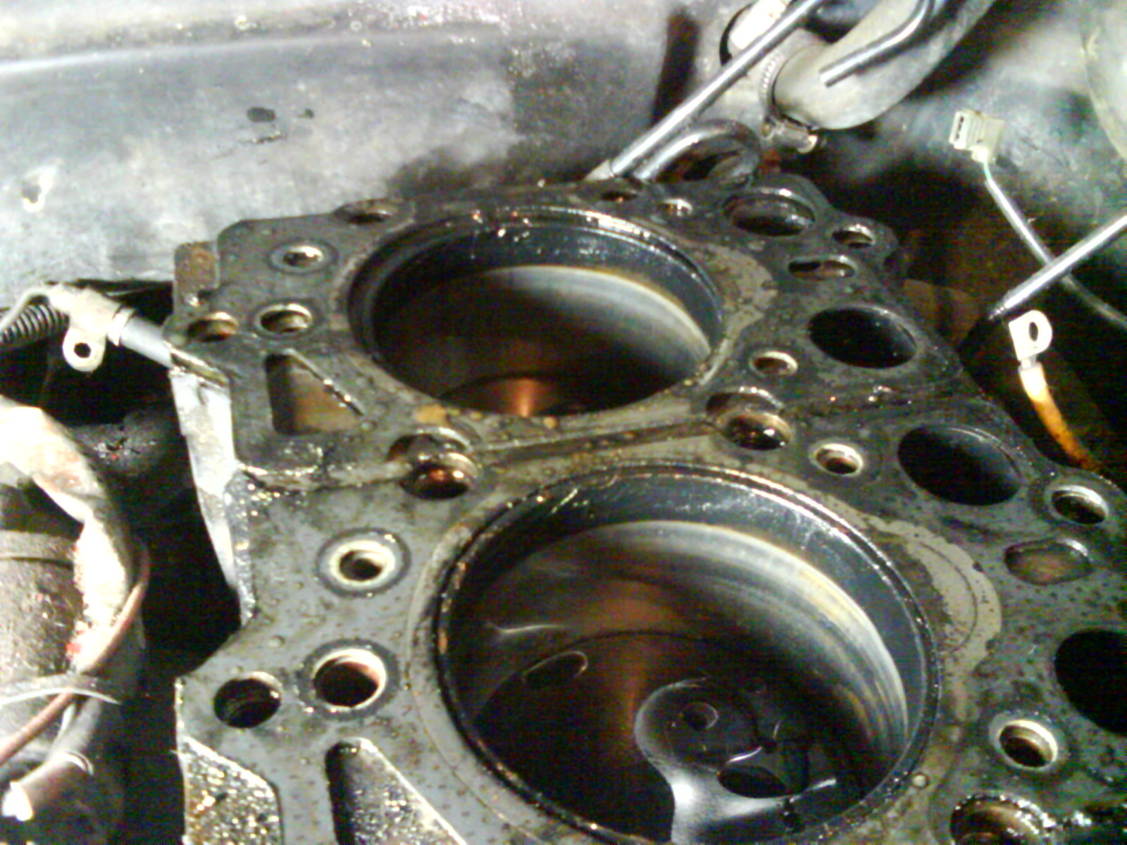

j'ai finalement eu ce boulon récalcitrant, sans descendre le moteur et (presque) sans couper le boulon. J'ai en fait coupé la base de la tête à la disqueuse des deux côtés pour être dans l'alignement de ce qui fut la tête et j'ai ensuite soudé dessus une bonne barre d'acier dans laquelle j'avais créé une fente de 12 mm. Avec un bon gros tube au bout...
Le plus long a été de limer/meuler/scier kes cordons de soudure.
J'ai jeté un rapide coup d'oeil de néophyte aux joints et aux culasses et à première vue, pas de fissures ni de coupures. En revanche, une goutte d'eau/huile semble bien rouillée. Ceci peut-il provenir d'un circuit de LDR mal vidangé (ou pas vidangé du tout) et ceci peut-il avoir provoqué la fuite ?
Je constate aussi que les soupapes sur la culasse 3 sont différente. Est-ce important ?
merci d'avance

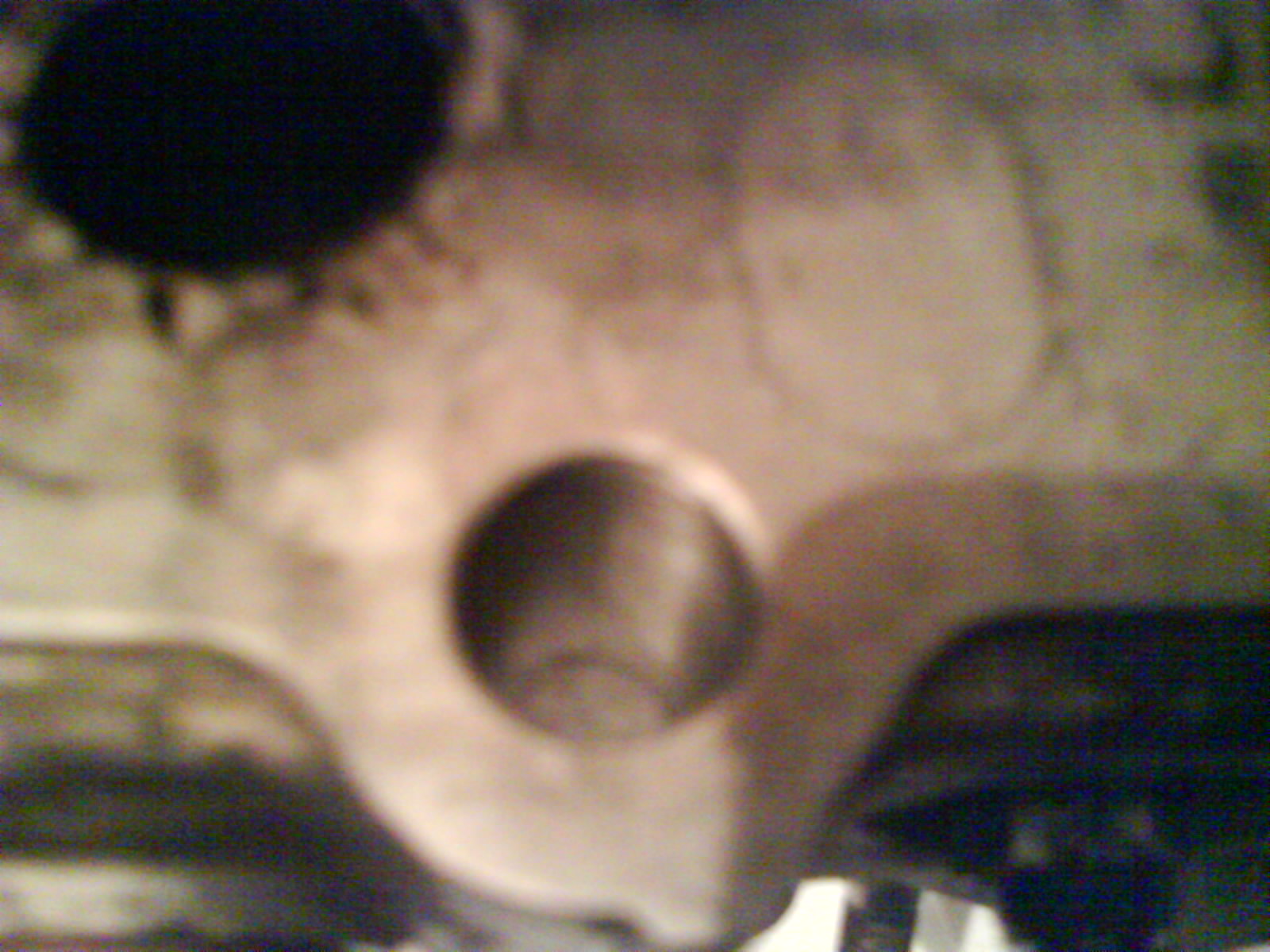

je progresse doucement mais j'ai constaté que certains trous de passage de vis de culasse portent l'empreinte d'un filetage.
Le 4eme cullase en particulier a non seulement l'empreinte d'un filetage sur environ 1 cm de profondeur mais en plus, une légère bavure ressort par rapport au plan de culasse ( environ 1 mm). Je pensais le limer très doucement. Est-ce une bonne idée ?

ERIC55 a écrit : je progresse doucement mais j'ai constaté que certains trous de passage de vis de culasse portent l'empreinte d'un filetage.
Fais des photos pour que l'on puisse se faire une idée.
La culasse a peut être été mise avec un léger travers.

Je n'ai pas ouvert ce sujet depuis la nouvelle année et je n'ai pas vu le dernier message. Désolé. Entretemps, J'ai déposé la culasse chez un rectifieur (?) bien sympa près de chez moi qui a sorti le guide abîmé et qui va m'en remettre un autre, j'avais fait assez de mal à cette culasse... En fait, j'ai appuyé avec ma barre sur le ressort de la soupape avec enthousiasme quand le boulon arrondi a commencé à bouger et je n'ai pas pris le temps d'enlever tous les chiffons humides répartis tout autour de la zone de soudage et je n'ai pas vu que j'appuyais sur le ressort...
Il pense pouvoir éliminer cette bavure qui ressort légèrement autour du trou où apparait le début d'un filetage. En fait, les autres culasses présentent ce même défaut mis moins prononcé. J'ai pris des photos mais elles ne sont pas terribles. Peut-être ai-je provoqué moi-même ces filetages en desserant les boulons ???

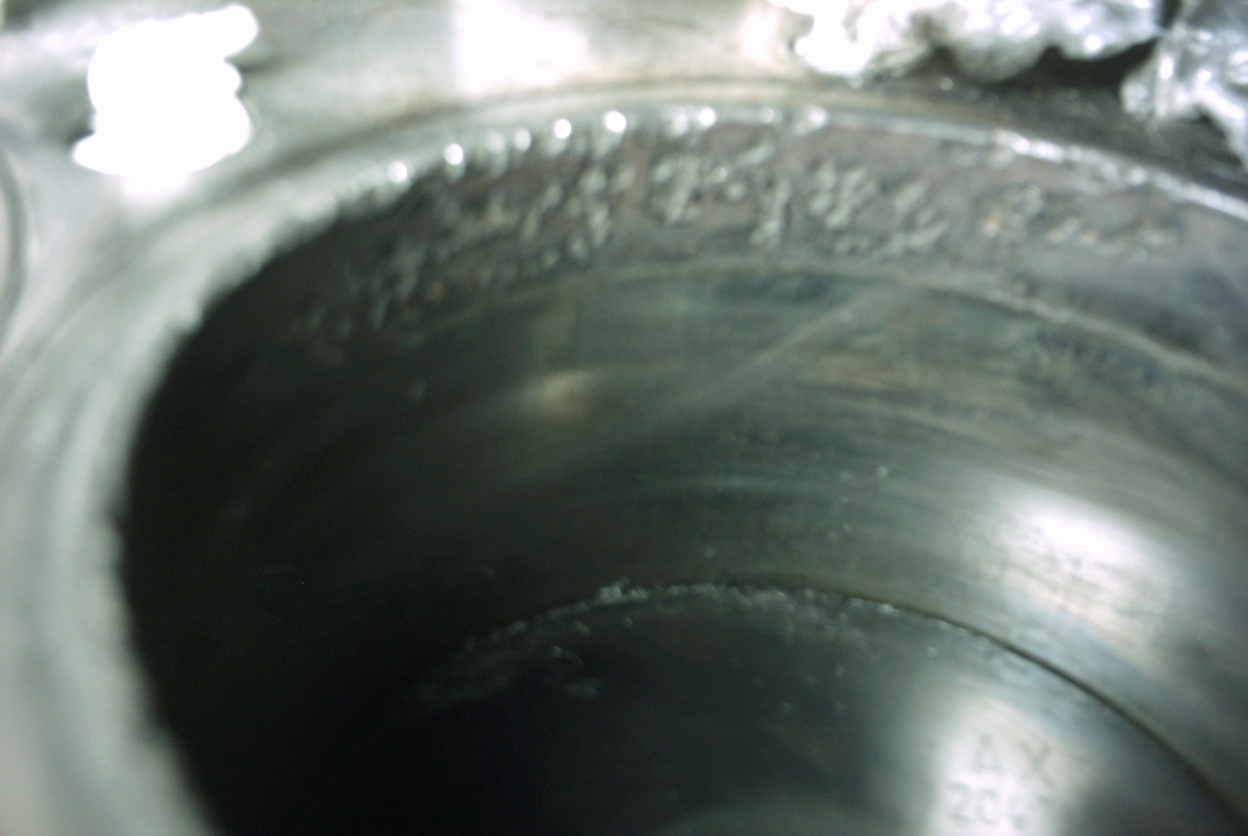

Je suis aussi intrigué par le haut de la chemise 2, et dans une autre mesure de la 4, car il y a comme des petits trous sur une moitié du pourtour, un peu comme des petits trous de vers dans un meuble. J'ai mis une photo.
Quelqu'un sait-il ce que c''est ? Merci
Cordialement
Messages : 13955
ERIC55 a écrit : J'ai mis une photo.
Vu la netteté de la photo.......je ne ferai aucun commentaire sur les causes probables des détériorations.

curieux comme c'est bouffé !!!
