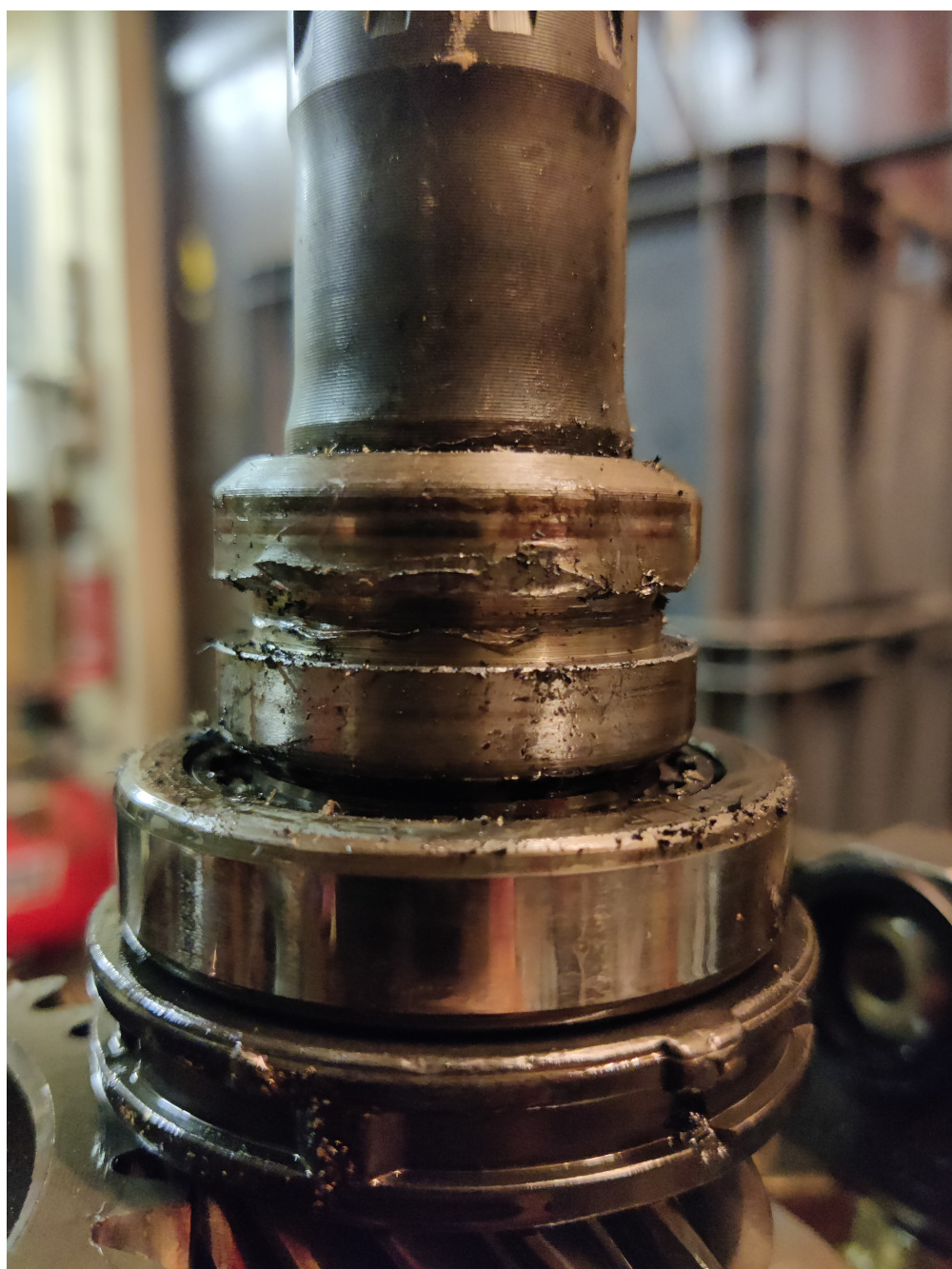

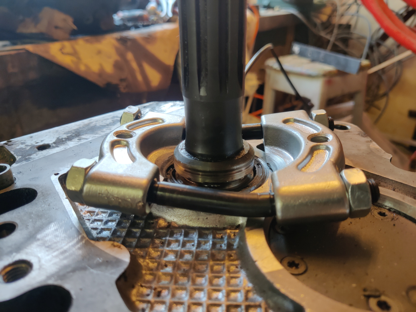

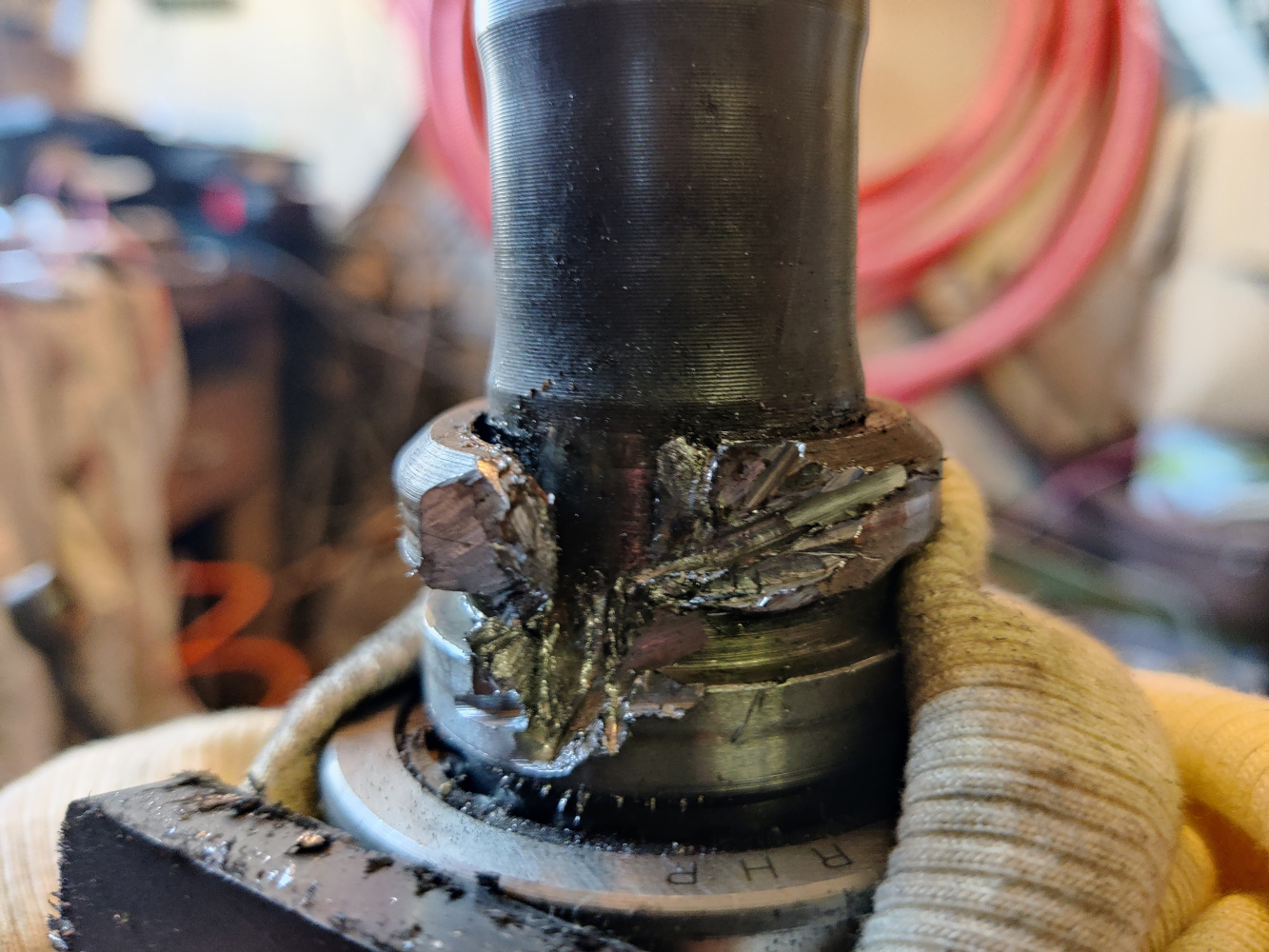

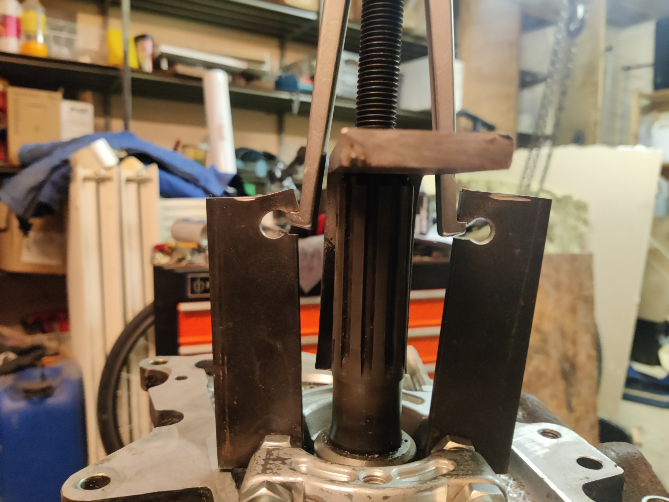

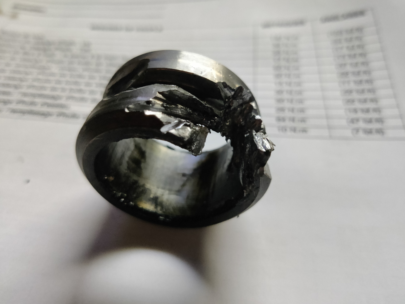

Pour le remontage de cette bague il faut souder un écrou sur une tige filtée M12 après 2 à 3cm de filetage, ça évite que la tige filetée s'enfonce dans l'arbre en détruisant son propre filetage.
J'ai utilisé ce que j'avais sous la main, un tube en cuivre, il va s'en dire que ça n'a rien abimé. J'ai par contre détruit 3 écrous avec une grosse clé avant de comprendre le problème et de souder un écrou..
Utilisant au début des bras de levier de 2m de chaque côté, c'était bien inutile, une fois soudé, 2 bras de levier de 45cm ont largement suffit pour faire descendre la bague par à-coups.
Voici l'historique en image: Un extracteur qui n'a pas fait l'affaire Un bricolage qui n'a pas tenu avec le facom U.306PB et une poignée S.145 (j'ai refait une attache interne, ça l'extracteur lâchait à 200Nm avec sa goupille de sécurité, sans que la bague ne bouge d'un poil).
La disqueuse et le burin ont été plus efficace.
