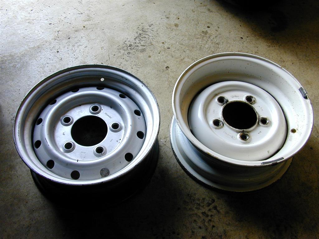

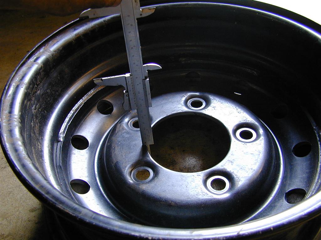

toutes les jantes standard de def ont un déport de 33 mm, sauf les wolf (et les 1 ton je crois) qui ont un déport de 20.6 mm, et qui on donc un centre plus à l'extérieur (ce qui permet de conserver un rayon de braquage "acceptable")
si tu fais quelque chose de différent, c'est parfait, ce sera complémentaire !
Vive la Tapenade Libre !!
Messages : 2308
Re: tailles de jantes

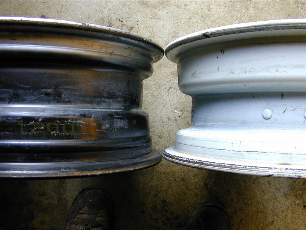

nico.flroc a écrit : toutes les jantes standard de def ont un déport de 33 mm, sauf les wolf (et les 1 ton je crois) qui ont un déport de 20.6 mm, et qui on donc un centre plus à l'extérieur (ce qui permet de conserver un rayon de braquage "acceptable")
les one-ton et les wolf sont identiques en termes de dimensions et déport. la différence est la position du creux (et donc le sens de démontage), c'est ce qui leur donne un aspect très différent.
Comparaison d'une Wolf tubeless et d'une one-ton:

je ne peux plus comparer: mes tubeless sont parties avec le 109, avec les XZY 900x16. mais je pense qu'elle sont identiques en tous points, sauf le bourrelet sur les tubeless.
les jantes one-ton, je pense que LR a arrêté de les utiliser quelque part entre 94 et 98 (le 130 de 94 en avait, celui de 98 est en wolf)...

oui les jantes one-ton ont été montés sur les one-ton, les 109 et 110 FC, et sur les premiers 130. c'est la jante blanche montrée sur mes photos ci-dessus.
par contre ton histoire de rivet m'interpelle. J'avais déjà entendu parler de ça mais jamais très bien compris de quoi il s'agissait. perso j'ai monté les jantes de 109/110, les one-ton, et les wolf à rivets sur le 130 et jamais eu de problèmes. Tu pourrais nous dire quelle est la référence gravée sur tes jantes, et donner une description précise de ton véhicule?
