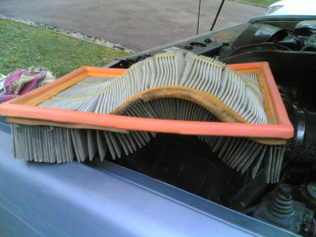

Un rongeur qui a fait son nid douillet pour l'hiver ? On dirait que qq1 à mis un coup de poing dans le filtre !

Torero t'es l'meilleur! je comprend enfin pourquoi le filtre à air du Voyageur de mon copain JR avait explosé , en fait cela était arrivé à son retour de Chamonix où il s'était fait surprendre par un froid polaire et une tempête de neige, donc: filtre humide (neige ou pluie) puis givrage dans la foulée!
Ce truc me turlupine car on veut faire un tour en Finlande avec le disco. Je vais creuser le sujet ça doit bien être arrivé à d'autres A+

Au précédent changement j'avais remarqué que le filtre était comme écarté dans sau partie inférieure mais ce au bout de 20000 km.J'avais mis cela sur l'aspiration du turbo!
Là je suis pour le moins perplexe, humidité puis gel de ces dernieres semaines pourquoi pas, papier trop étanche au passage de l'air, trop d'aspiration suite au fait que sur les 7500 km environ 4000 en on été réalisés avec une caravane derrière le disco?
Le nouveau que je viens de poser possède une grille en métal sur la partie supérieure si elle a été posée c'est surement pas innocent...

Oui, je me souviens de tels éléments filtrants avec la grille métallique acheté chez un revendeur du coin, peut être as-tu raison et que cette grille est une solution trouvée par le fabricant contre ce phénomène.
Mais je trouvais qu'avec ce filtre "grillagé" le disco tirait moins et fumait noir....A+

[quote="Reno80"]Au précédent changement j'avais remarqué que le filtre était comme écarté dans sau partie inférieure mais ce au bout de 20000 km............
................. papier trop étanche au passage de l'air, /quote]
Pourquoi pas.
Le reste des hypothèses, je n'y crois pas trop.

Même avis que Torero, pour moi c'est un filtre qui a bouffé de l'eau....
Les miens finissent pareil, avec le carton déformé lorsqu'ils ont pris de l'eau.
Pour le déchirure du joint, sur un déf Td5 cela arrive lorsque on ne fait pas attention au coté contre le tablier. Le couvercle de la boite à air, pour être remis en place, peut mordre sur le bourelet de mousse et le déchirer! Pour l'emboiter comme il faut, je relève le capot du déf contre le pare-brise.
Le moment clef de la manip est de glisser les deux ergots du couvercle dans leurs encoches sur la boite à air.
Sur les Disco Td5, le filtre est le même, la boite à air mieux placé, mais une pose "à la bourin" du couvercle aurat le même effet, avec moins d'excuses que sur un déf

idem problème également avec mon filtre à air britpart de chez paddock.....
Hiver très rigoureux à lyon cette année. C'est la premiére fois que ca me fait ca en 3 ans que je prend chez paddock ce filtre.
Voici les photos.
Voici les photos.

J'ai exactement le même souci avec un filtre à air britpart pour un 300tdi....trop long et la boite ne ferme pas hermétiquement...
