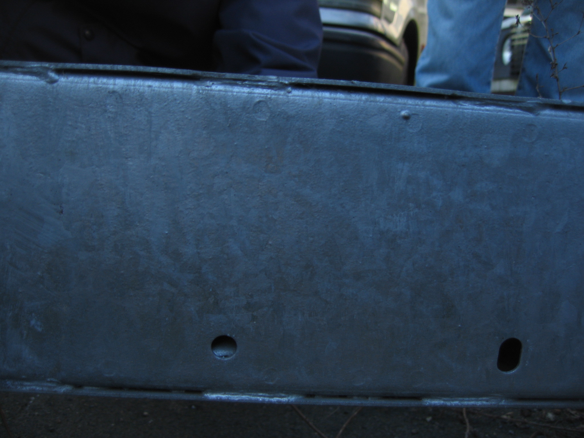

Celui du def , hein !!!
Chassis galvanisé provenance Angleterre
Re: Chassis galvanisé provenance Angleterre
N'empêche il est beau ton chassis !!!
RR (ab)user
Haaa oui qu'il est beau !!Carbu a écrit :N'empêche il est beau ton chassis !!!
Celui du def , hein !!!![]()

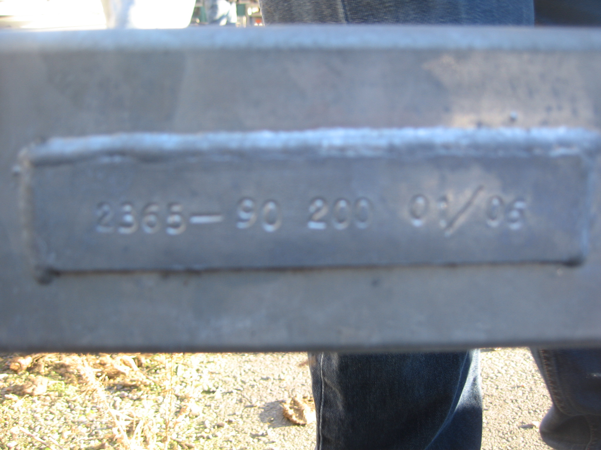

Pitit UPGeof a écrit :On vient de changer le châssis de mon 110 CC par un Galva...![]()
Il a été frappée par le garage avec le même n° que le châssis d'origine et LR a fourni une "attestation de re-frappe"...
En attendant cette attestation de LR, je me suis promené avec la copie de la demande et le morceau du vieux châssis où y figurait le n°. je ne me suis pas fait contrôler donc je ne sais pas si j'étais droit dans mes bottes![]()
Je vais bientôt passer au CT... j'vous dirai quoi![]()
Geof

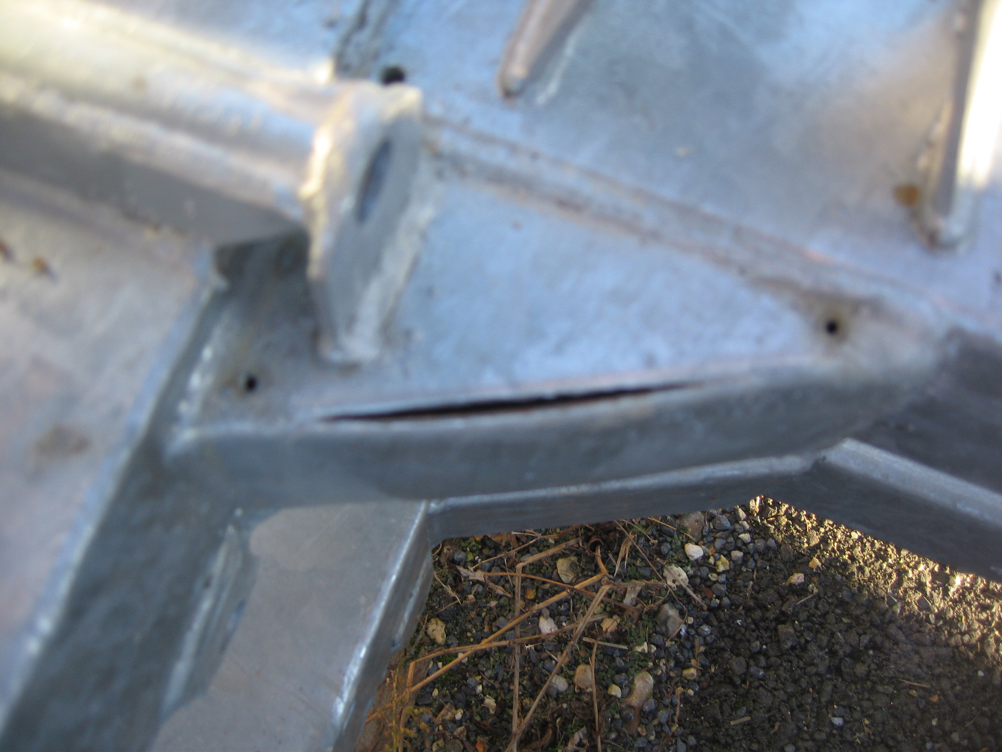

Salut, des châssis galvanisé Marshal il me semble que ce sont des Marshale, mais je ne le garantie pas.
1) Il y a du stock. Les petit défauts que j'ai pu relever.
2) Éclatement dut a la compression du gaz pendant la galvanisation a chaud quand une partie n'est pas correctement percée. 3) Des points de rouille, duent à un stockage en extérieur. 4) Ça c'est plutôt beau. 5) Du galva jusque dans les moindres plis. 6) Un numéro ou une ref de fabrication. 7) Un jeu de lettres à frapper anglais ( Marking Punches ) ... Si l'on change le châssis, il faut pouvoir justifier de l'origine du châssis. Deux numéros sur un châssis, veut bien dire que l'on a rien à cacher. Sur un châssis neuf on peut refrapper soit même les numéros, pas évident de faire un marquage propre et homogène. Cela évite les questions des contrôleurs de tout poile.
Sur les derniers 300Tdi, les numéros ne sont plus frappés à froid mais réalisés avec une aiguille par point. A+

Certes, mais auprès de qui ?LØLØ a écrit :Si l'on change le châssis, il faut pouvoir justifier de l'origine du châssis.
- Il y a le CT mais à ma connaissance ce n'est pas un défaut technique que d'avoir un chassis non frappé... ce sera simplement signalé par absence de numéro
- Il y a les autorités, et ce qui leur importe c'est de pouvoir vérifier que le véhicule n'a pas été maquillé suite à un vol. Dans ce cas il suffit de présenter un justificatif (facture) de l'achat du chassis
Je me trompe ?
NB : au regard des assurances, je ne sais pas.

Personnellement je n'hésiterais pas a récupérer le châssis et y souder mes pattes moteur. Faire un cordon de soudure à l'arc sur le numéro de châssis existant, meuler très proprement, puis frapper mes numéros. A condition que je sois sur de l'origine légale du châssis.clem33s a écrit :Intéressant.
Moi aussi je suis assez intéressé par la question des assurances !
surtout dans le cas du remplacement du chassis par un d'occasion ... (avec carte grise mais energie différente)
cLément
Mais tout ça ne regarde que moi.
Je ne pense pas avoir modifier mon véhicule mais réparé celui ci, dans les règles de l'art.
Je ne serai que trop te conseiller de le faire faire dans une concession ayant pignon sur rue.Sur une base d'un châssis neuf, correspondant pile poile a ton modèle de châssis. Sinon c'est modification importante et ton assureur se débinera en cas d'accident grave
Mais tout ça, c'est un vaste débat...
Une fois que c'est modifié, que l'origine soit sure ou non... c'est pareil!LØLØ a écrit :Personnellement je n'hésiterais pas a récupérer le châssis et y souder mes pattes moteur. Faire un cordon de soudure à l'arc sur le numéro de châssis existant, meuler très proprement, puis frapper mes numéros. A condition que je sois sur de l'origine légale du châssis.
Imagine qu'on te reproche un jour d'avoir bidouillé ton n° (ca se voit toujours, le problème c'est de frapper sans enfoncer le châssis...
Alors que si tu laisses le n° d'origine apparent, on peut vérifier que l'autre n° n'est pas d'un véhicule volé.

Oui, mais essence/diesel c'est limite, il faut une même motorisation et si possible une même référence de châssis. Un numéro correspondant a un 90 2,5D 3places avec un n° de V8i 50ème anniversaire a coté, tu cherche les complications administratives. OU même un 90 TD SW refait avec un châssis de 200Tdi qui lui n'as jamais été homologué en SW en France, t'aime bien les noises, perso dans certain cas t'as raison on peut, mais dans d'autre, je crains que cela pose un problème administratif ou d'expertise. Donc des solutions différentes sont à envisager...Feub a écrit : Alors que si tu laisses le n° d'origine apparent, on peut vérifier que l'autre n° n'est pas d'un véhicule volé.
Feub a écrit :ca se voit toujours, le problème c'est de frapper sans enfoncer le châssis...d'ailleurs frapper sur la soudure doit être encore pire!)
Regarde bien où est le numéro de châssis d'un land... La soudure? Quelle soudure? Il n'y en a bien une juste au dessus tout le long. Là c'est du solide double épaisseur, dont une de renfort pour frapper.
Tu as aussi la solution du sabot ou ski avant, dont les montants de fixation, masquent cette zone pour le contrôleur technique. Ici le support a été découpé pour rendre la lecture du numéro de châssis possible. Là, par contre le numéro n'est pas visible. A+
Sur les Range, le n° est au milieu des 4 vis de fixation du boitier de DA... donc impossible de frapper!! sur les def par contre on peut donc tricher facilement
