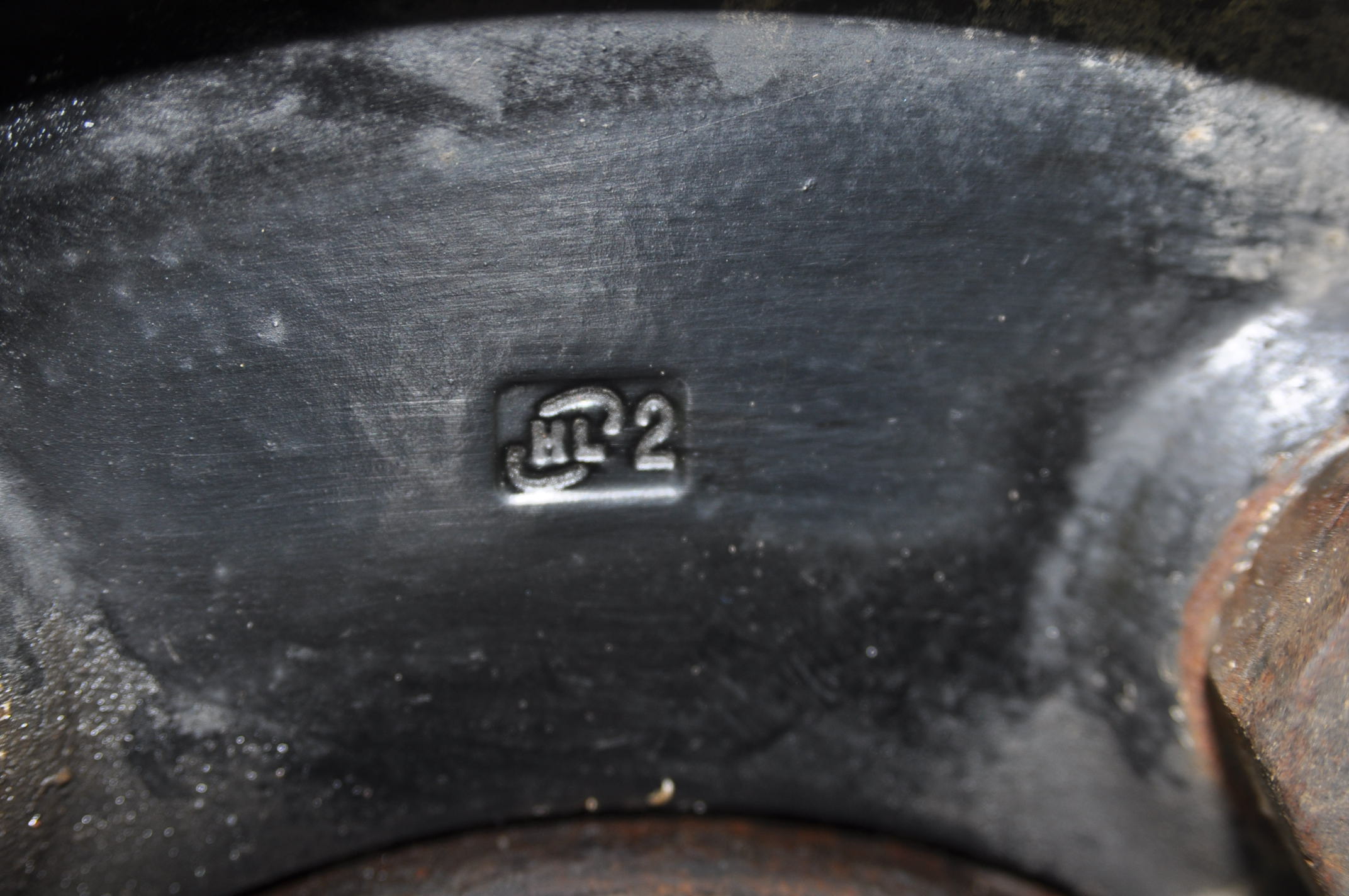

Salut ThePater, pour illustrer le thème, j'ai fait le tour de quelques jantes en tachant de relever tous les marquages, les utiles et les apparemment inutiles ou inconnus.
1) Jante militaire dite Wolf que l'on trouve aussi sur les 130 en monte d'origine. Sur les photos, elles sont montées sur un 110 de 1986. Elles sont en tôle plus épaisse que les jantes standards et sur les land avant le 200tdi les goujons sont un peu plus courts d'où le filet en moins sur les écrous.
2) Dimension de la jante en pouce: Largeur (M):6,5 X 25,4 = 165,1mm; Diamètre intérieur du pneu (D): 16 X 25,4 = 406,4mm; et (ET) :20,6 X 25,4 = 523,24mm :shock: visiblement ce n'est pas une dimension en mm si il s'agit du déport on retiendra donc 20,6mm bizarre?
3) Logo du fabriquant.
4) Référence land rover et l'indication TUBELESS, pour sans chambre à air.
5)Autre référence, inconnues?
6)Date de fabrication: mars 2001
7) 21310 ? Inconnue aussi.
A+ pour la suite, bienvenue a tout complément d'information concernant les marquages inconnus.

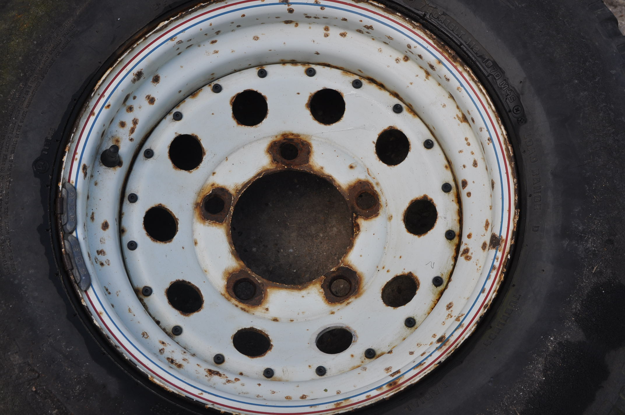

Re: Savoir lire les jantes et FAQ sur les jantes
Salut, là, il s'agit d'une jante de marque inconnue. Elles étaient sur le land lors de son achat en Angleterre. Elles ont un déport extrêmement important les jours de pluie ou lors de ballades dans les chemins, j'avais les cotés du land entièrement repeint à la boue le temps de le dire :( . Après avoir désespérément chercher recto verso un marquage, nada! Rien lire :( donc même si je savais je ne pouvais pas. Donc méthode de ThePater pour la détermination du déport.

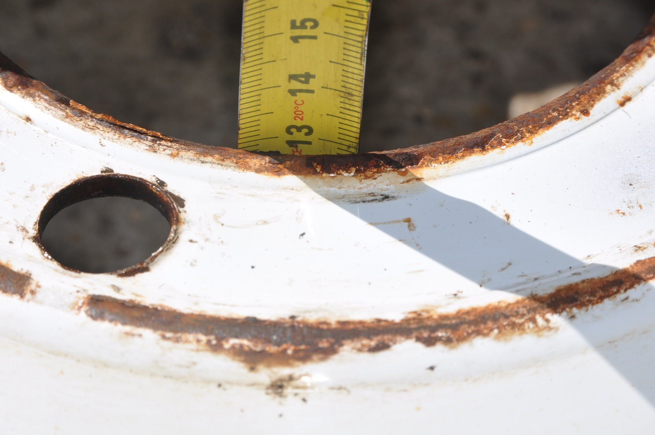

1)Ces jantes me font penser à des Modulars avec leurs liseré rouge et bleu. Elles sont en mauvaise état, leur utilisation sur route ne me rassurant pas, elles sont en attentes dans un coins d'une éventuelle utilisation en trial.
2)Donc jante à l'envers, c'est à dire coté extérieur sur le sol:
Première mesure: entre le sol et le haut de la jante A' = 230mm environ.
3) Deuxième mesure: entre le sol et le bord de la porté sur le moyeu B' = 125mm environ
4) Troisième mesure: Le bourrelet dut au fait que le pneu est monté sur la jante C = 20 mm environ
Le calcul du déport :
Le déport de jante est égale à : B-A = ( B' - C ) - ( A' - 2 X C )/2 = 105 - 95 = 10 mm
Heu? je crois que je n'ai pas tout compris ou alors, plus le chiffre du déport est petit, plus le déport est important?
A+ pour la suite...

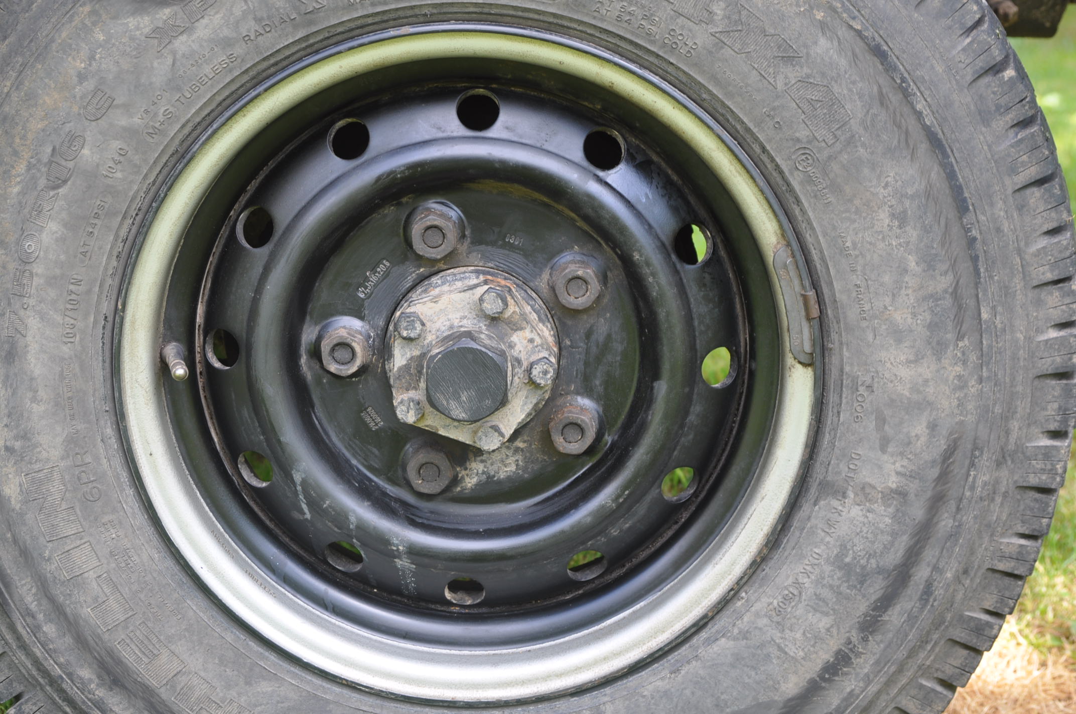

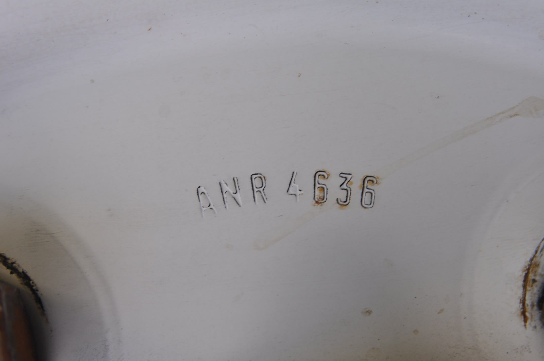

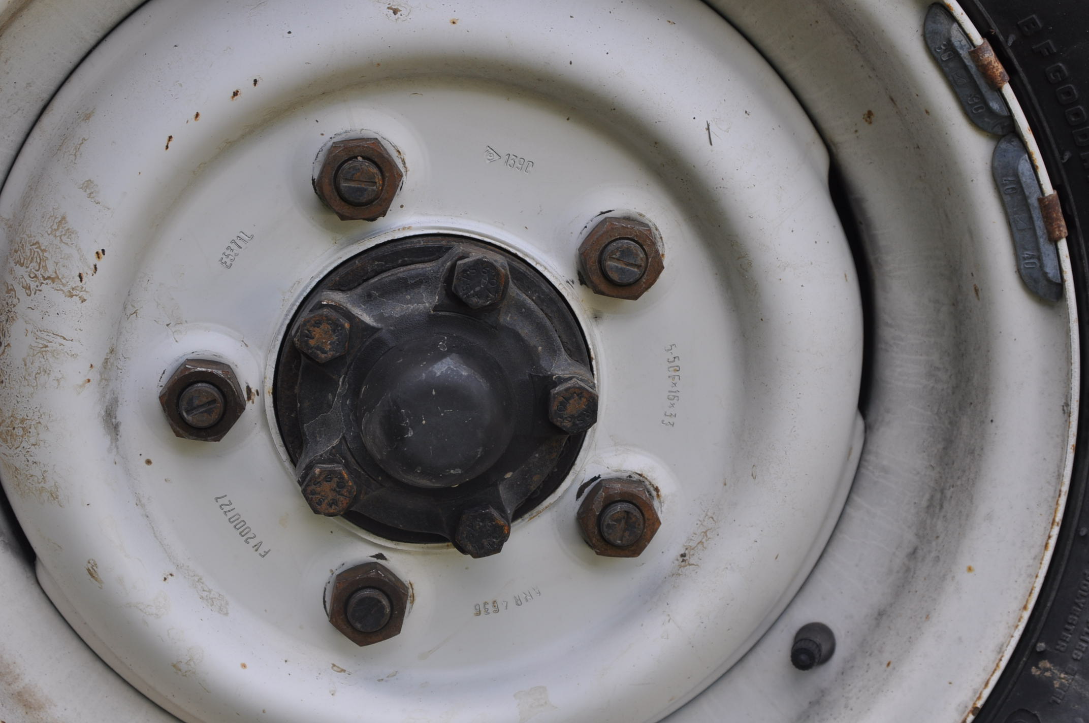

Salut, là il s'agit d'une jante standard d'origine monté sur un defender 110 300Tdi de 1996. Il y a un marquage entre chaque goujon.
1)
2)Logo de la marque Dunlop. Les chiffres?
3)Le marquage dimensionnel qui nous intéresse ici: 5.50Fx16x33 : largeur en pouce, F ? x diamètre en pouce x déport en mm ?
4)Une référence ? VF2000727
5)La référence Land Rover ANR4636.
6)Autre référence? E5371L.
Je n'ai pas trouvé d'autre indication.
A+ pour la suite.

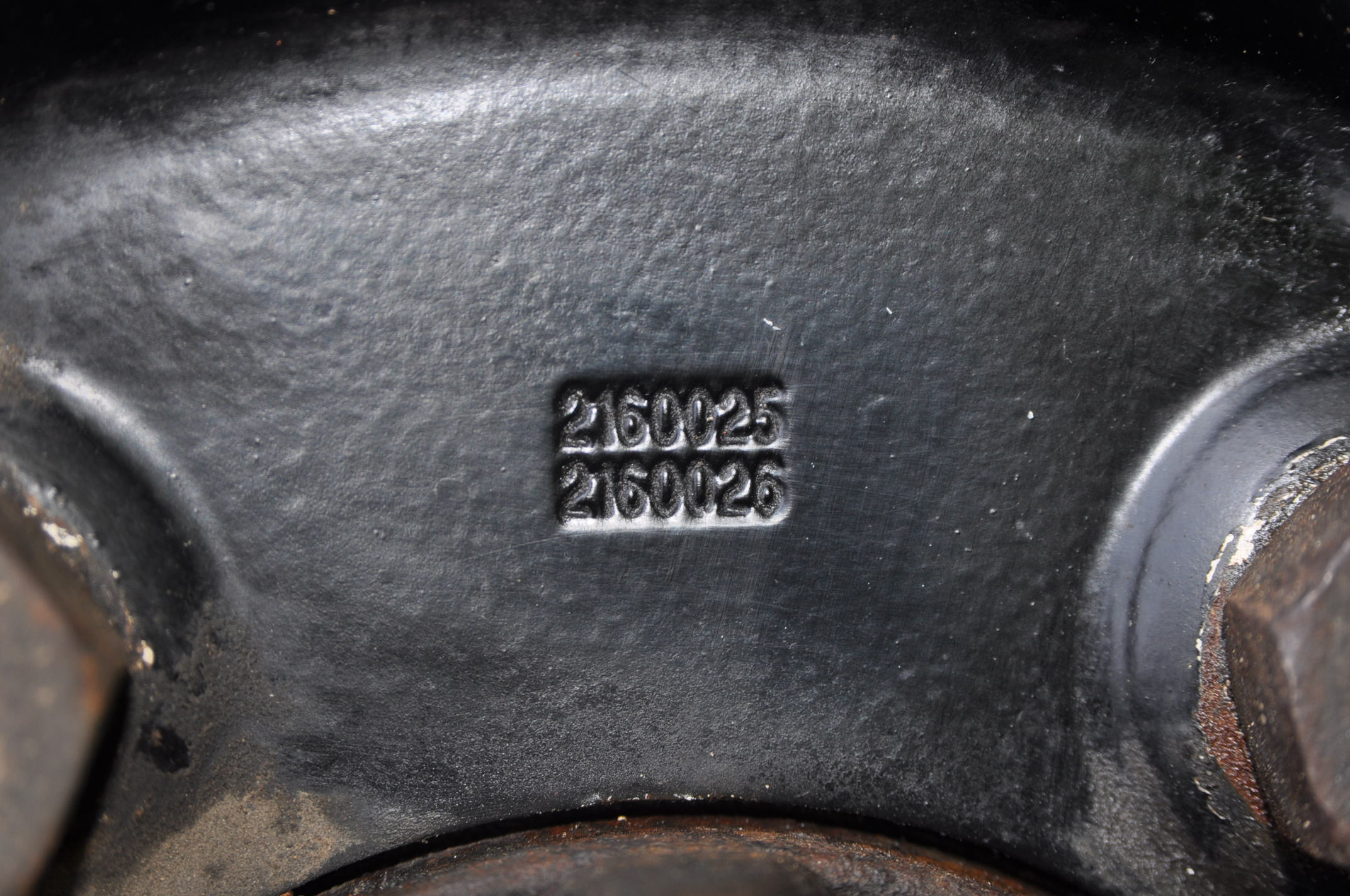

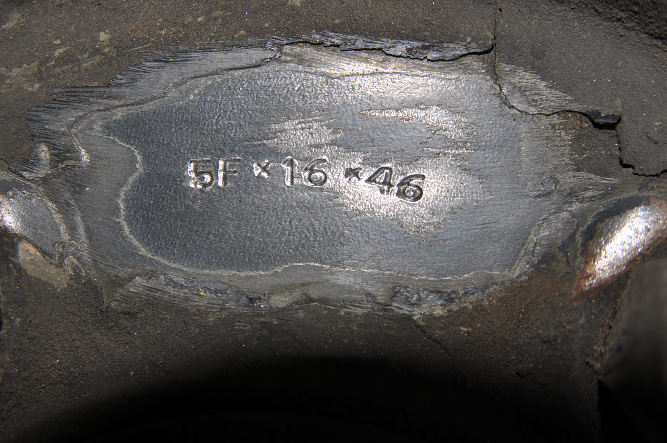

Salut, va pour une jante de remorque Sankey narrow-track ( 40KA23 N°1006920 ). Je ne saurais pas certifier l'origine de la jante, mais disons quelle était montée sur la remorque lors de l'achat, il y a une dizaine d'année. Ici le principale soucis cela à été de retrouver les informations cachés sous les nombreuses couches de peintures. En faite elles sont situées entre les goujons aussi. On pourra peut-être en faire une généralité pour les jantes Land standard, enfin des vrais lands :roll: .
1) Il y a 3 indications entre les goujons. Investigation à l'aide de la disqueuse munie d'une brosse dure. On reconnait la tulipe sur le moyeu de la remorque qui est spécifique. Elle servirait à rendre les roues de la remorque motrice a l'aide d'une barre spéciale.
2) Indication qui nous intéresse: 5Fx16x46 . Tiens? 5 OK on a compris = Largeur; F=?; 16 OK diamètre intérieur du pneu; 46 mais elles n'ont que très peu déport celle là? et 46, c'est bien plus grand que 10, non?
3) Marquage inconnus ? K2C
4) La marque Dunlop encore suivis de 976. 4 à 5 couches de peinture...
A+ pour la suite...
J'avais bien écrit que le déport est en mm :wink:
Oui c'est bien cela. Et le F indique la forme de la jante en contact avec le talon du pneu.

2) Indication qui nous intéresse: 5Fx16x46 . Tiens? 5 OK on a compris = Largeur; F=?; 16 OK diamètre intérieur du pneu; 46 mais elles not que très peu déport celle là? et 46, c'est bien plus grand que 10, non?
Oui il y a de cela.
Plus le chiffre du déport de la jante est petit, plus le déport du train est grand.......
Plus le chiffre sur la jante est petit, plus la voie est large.

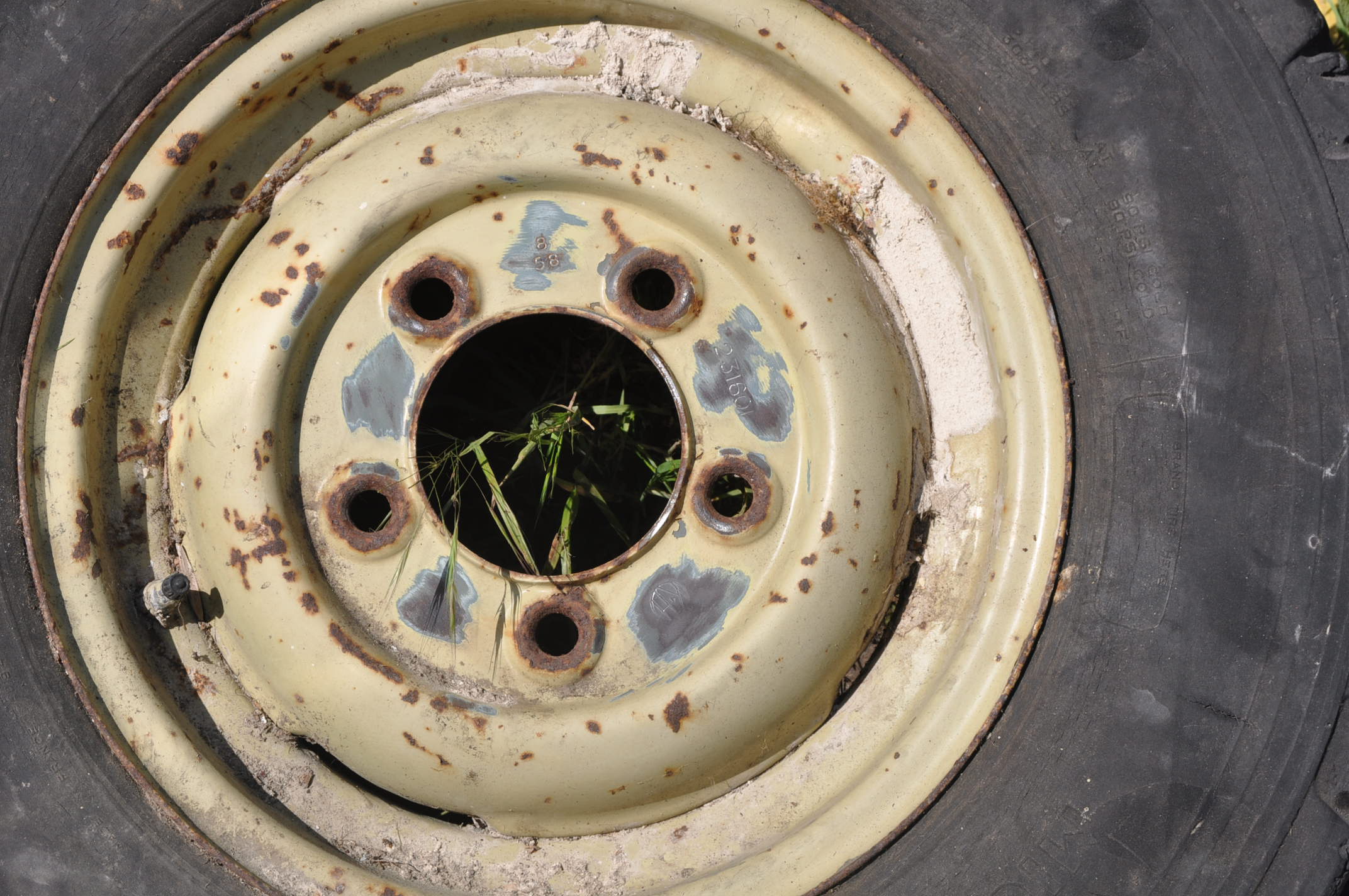

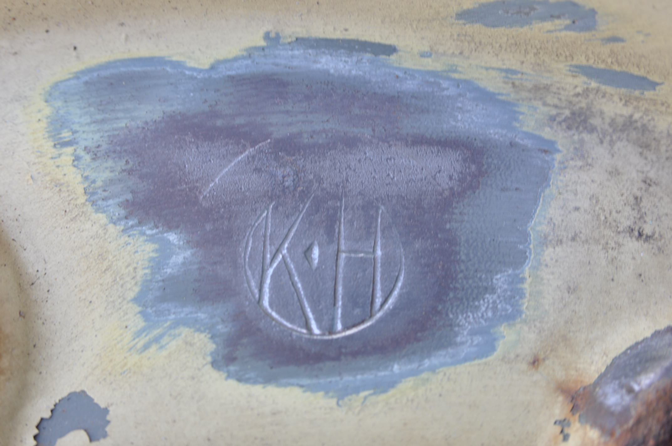

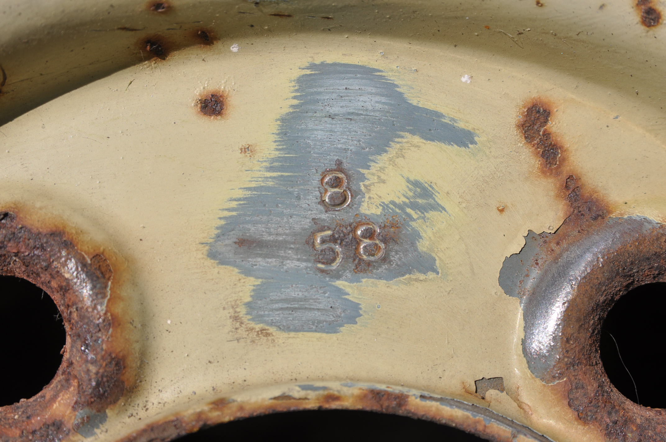

Salut, jante de série I 107 SW de 1958. Je n'ai trouvé que 3 marquages et apparemment pas ceux qui permettent de déterminer le déport et autre... Donc après nettoyage des zones d'investigation:
1) Bon OK, je ne l'ai pas nettoyé :oops: .
2)Là c'est la reférence de l'époque: 231601. Dans le catalogue de pièces détachées de 1948 à 1951, à cette référence on peut lire:
Road wheel, well base rim type ... Qty 5.
Il y en avait aussi des détachables ref: 217267, suivant le même principe que les Bead-Lock mais sans l'entretoise. Abandonné pour cause de dangerosité. Soit disant?
Il y avait deux dimensions de pneu associées: En 6.00" x 16" ou bien 7.00" x 16" de la marque Dunlop. Soit "standard", soit "Fort" pour (desert contition)
Donc on peut dire que là, que l'on remonte au berceau du marquage des jantes de nos lands. :wink:
3) La date de fabrication: Aout 1958
4) Le logo du fabriquant: K.H tiens? C'est pas Dunlop??
5) Une bizarrerie de l'équilibrage d'usine d'époque.

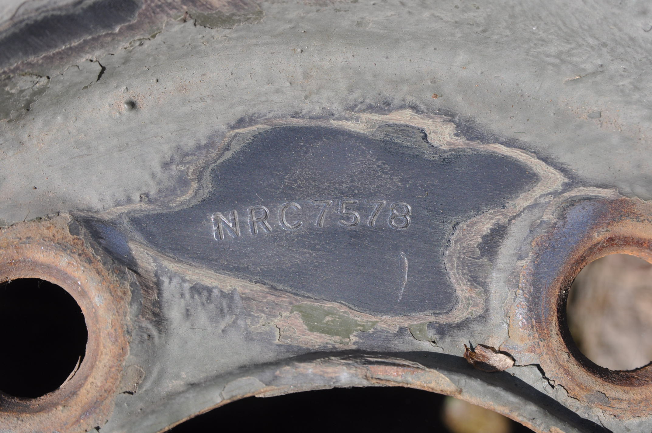

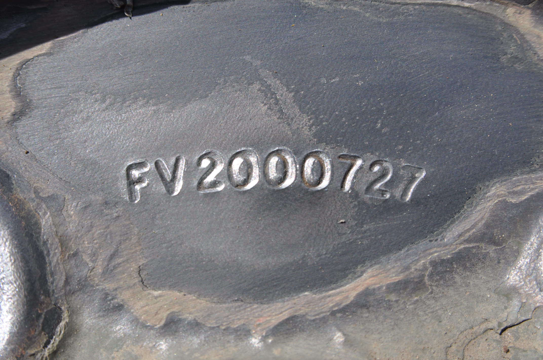

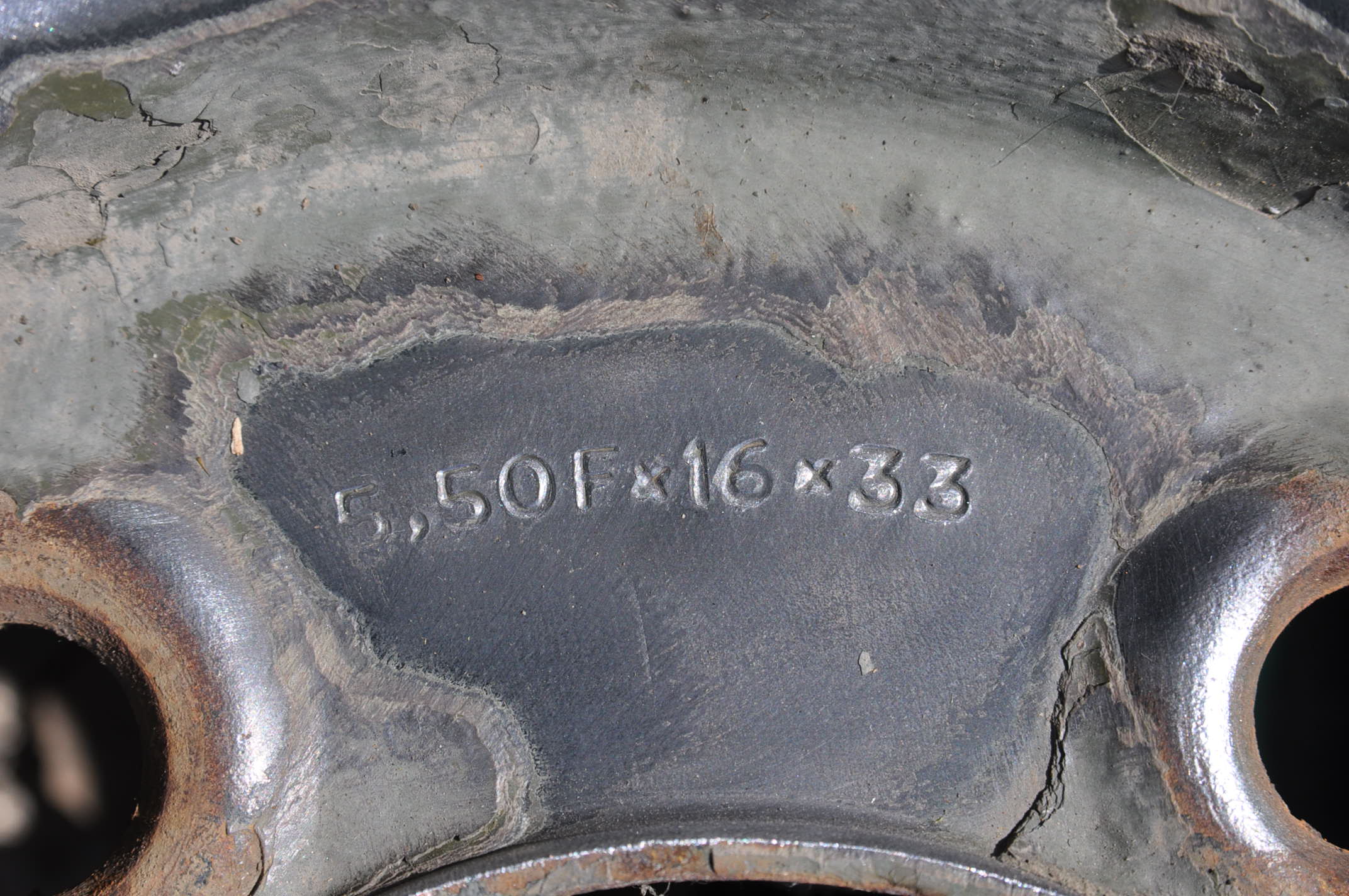

Salut, là on a faire à une jante montée sur un Land 109 ambulance serie IIA de sept 1969. Toujours les nombreuses couches peinture qui ne permettent même plus de deviner si il y a un marquage.
1)
2) Marquage qui nous motive: 5,50 F x 16 x 33. Tiens? Tiens? le même marquage que sur la jante de def 300Tdi.
3)Je ne sais pas ? Avis à la popu"land"science FV2000727= ?
4)Le logo de la marque Dunlop suivis de 1241 .
5)La référence land Rover : NRC 7578.
6)83284 . Je ne Sais pas? Avis à la popu"land"science.
Les couches de peintures sur cette jante sont impressionnantes. Je n'ai pas vu de date.
A+ pour d'autres marquages en images...
LØLØ a écrit :3)Je ne sais pas ? Avis à la popu"land"science FV2000727= ?
Après une recherche sur aulro.com, FV2000727 serait une référence désignant les jantes des derniers series III (identiques à celles des 110 & Defender). FV = fighting vehicle. http://www.aulro.com/afvb/series-i-land ... post909109
FV2000727 serait la référence "militaire" tandis que NRC7578 serait la ref. "civile" ?
Robin avait déjà cité cette référence ici même dans un post sur les Sankey : http://landroverfaq.com/viewtopic.php?f ... 540#p32765

Certains n'arrives pas à croire que certaines jantes sont centrées par les écrous et que donc le gros de la charge passe par les goujons et non par le trou central de la jante. Je dis le gros de la charge car à cause du serrage de la jante contre le moyeu et le coefficient de frottement des surfaces en contact, une partie de la charge radiale ne passe pas par les goujons.
Pour faire comprendre que la charge ne passe pas par un contact entre le trou central de la jante au le moyeu car il y a du jeu, la preuve par l'image :
La lame de 0.90 mm passe sans problème.
J'ajouterai la photo dans le sujet du début.

The Pater a écrit :Certains n'arrives pas à croire que certaines jantes sont centrées par les écrous et que donc le gros de la charge passe par les goujons et non par le trou central de la jante. Je dis le gros de la charge car à cause du serrage de la jante contre le moyeu et le coefficient de frottement des surfaces en contact, une partie de la charge radiale ne passe pas par les goujons.
Je suis tout à fait d'accord, c'est pour ça que depuis plus de 10 ans sur Landmania je dénigre les jantes Mangels/Modular/Triangular qui n'ont pas d'épaulements (certaines en ont) sur la jante qui permet justement ce centrage, celui ci ce faisant alors uniquement par serrage ce qui est forcément plus que moyen....
J'ai vécu le truc sur un LJ70 que j'ai eu quelques années, les trous étaient devenu oblong...
