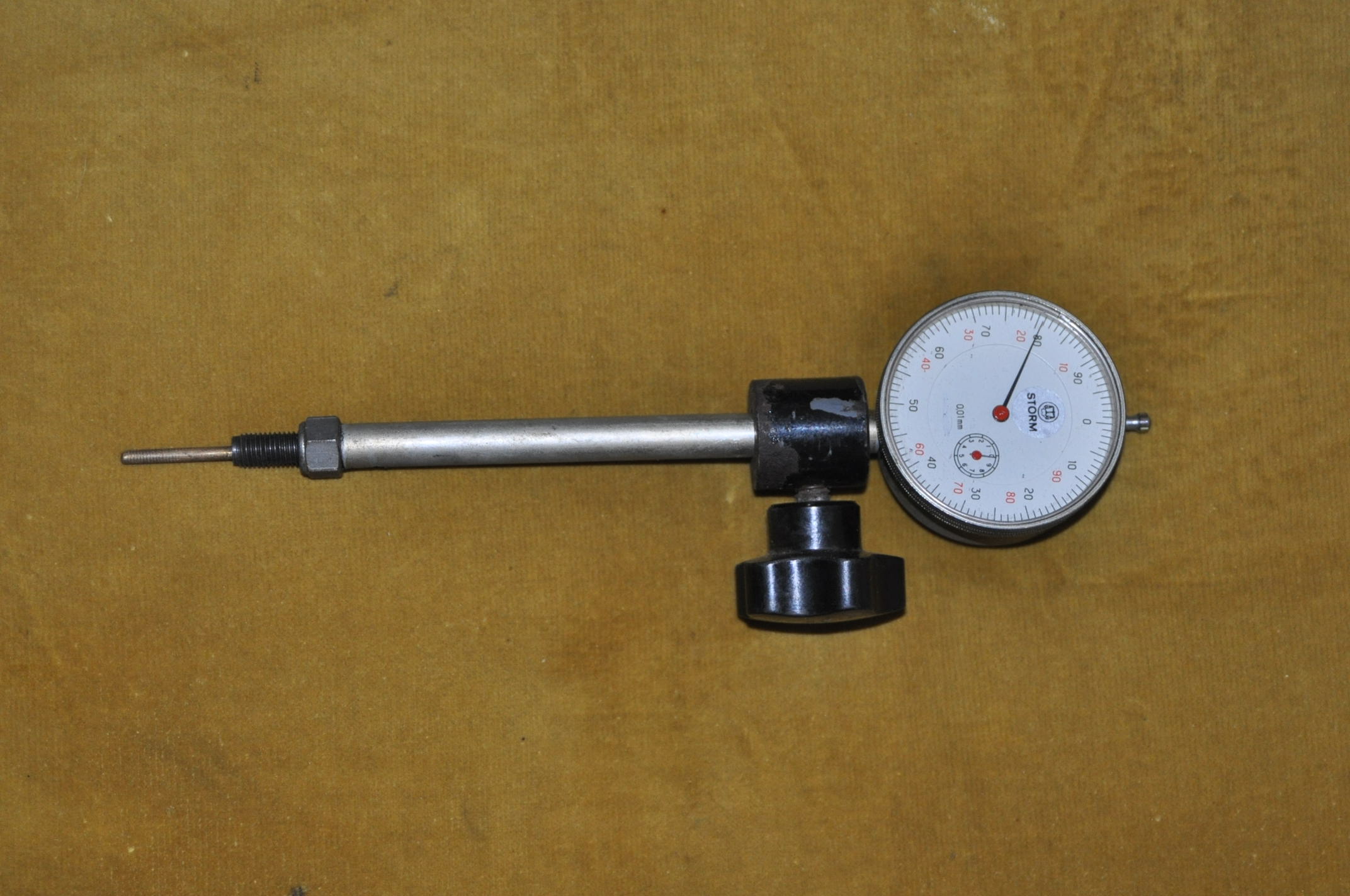

OK, mais c'est juste un bricolage maison, de même que la méthode... :? .
ATTENTION !!!
Les manipulations décrites ci-dessous ne doivent être entreprises que par des personnes ayant les connaissances mécaniques & l'équipement requis... Sinon, cela risque de beaucoup moins bien marcher. :wink:
1) Le système est fait avec de la récupération. Le plus dur cela à été de trouver une vis avec le pas correspondant au filetage de la pompe, et de la percer dans l'axe.
2) Dans le principe, la manipe est relativement simple:
On fixe l'engin au cul de la pompe, puis avec une clef de 30 on fait tourner le vilo da façon a repérer le min et le max sur le comparateur pour le rentrer ni trop ni trop peu.
On cale le zero du comparateur sur la zone basse.
3) Maintenant que c'est en place, on tourne le vilebrequin en surveillant le moment ou le repaire TDC de la poulie va arriver au regard du repère du carter.
4) On peut contrôler aussi visuellement que l'on est au bon endroit, en partant en plonger sous le land et avec une petite lampe de poche, on regarde dans le trou du passage de gué du carter d'embrayage. Le repère est là aussi on est bon.
5) Après avoir démonté le cache de l'axe de poulie de pompe, on contrôle aussi que l'on est en face du trou de pige. A l'œil ou avec une pige. On voit ça et on sent bien dans ce cas que la pige rentrerait nickel.
6) Que dit l'aiguille du comparateur?
Si elle dit ça:
7) En étant partie de là:
:D On à tout bon:
Bien regarder la petite aiguille, elle s'est déplacée d'un mm donc la grande aiguille à fait un tour complet plus un déplacement correspondant à 0,54mm.
On enlève le comparateur et on replace le bouchon sur la pompe en le serrant bien; car fuite possible, qui n'empêche pas de rouler mais qui génère une consommation importante si on ne s'en aperçois tout de suite :? (vécu).
:( Si on n'a pas tout bon:
8 )On pige la pompe, ici avec une vis de main meneuse, j'en ai toujours 20 sur le land en permanence, ( on sait jamais cela peut-être utile :mrgreen:) évidement les gars en range ou en disco ce galèrent un peu plus car il faut démonter la roue :roll: )
9) On desserre les 3 vis de 10 de maintient de la poulie de pompe sur sa platine. Puis à l'aide d'une clef de 22 on tourne l'axe de pompe dans un sens ou dans l'autre suivant le sens du décalage afin de corriger la levée en amenant la grande aiguille du comparateur pile poile sur 0,54. Là on ressert les 3 vis et c'est fini.
Mais si le réglage même approchant est impossible, c'est qu'il y a du décalage le pompe dans l'air. J'ai vu le cas une fois, sur une distribution qui avait cassé. Après avoir changé poussoirs tordus, soupapes et un culbuteur cassé, mis un kit distribution neuf tous les repère OK, cela ne démarrait pas. En faite c'était l'emmanchement conique de la poulie de la pompe à injection qui avait bougé lors de la rupture de la courroie de distribution, on s'en ai aperçu car le réglage de la levée était impossible, alors que tous les repères de calage étaient en place.
Les quelques millimètres de rotation de la poulies de pompe à injection que permettent les trous oblongs sur la platine de fixation génèrent une grande amplitude de réglage de la levée. Je n'ai plus les valeurs mais lors d'un prochain réglage, je relèverai l'amplitude à titre d'exemple, car les en plus ou en moins par rapport a un réglage optimale varieront d'un land à l'autre.

Excellent, merci LØLØ (et j'ai pas besoin de démonter de roue malgré mon Range).

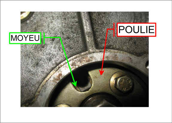

LØLØ, il y a un truc que je ne pige pas ( :D c'est le cas de le dire) tu dis en 8 ) de piger la pompe, puis de desserrer les vis de maintien de la poulie, puis en 9) de travailler sur l'arbre de pompe... y a quelque chose qui cloche là, non? Si l'arbre est pigé par la platine il ne tourne pas, ou alors l'emmenchement conique est plutôt lâche...
Dis-moi si j'ai loupé quelque chose :shock: .

La pige bloque la poulie, pas la pompe... :mrgreen:

Feub a écrit :La pige bloque la poulie, pas la pompe... :mrgreen:
Ben non, justement, la pige traverse la poulie et la platine qui est à emmenchement conique sur l'arbre et va se loger dans le corps de pompe.
Autant la poulie a de la marge de manoeuvre de part sa fente haricot autant la platine elle ne bouge pas plus de 1/2 mm (à vue de nez, tolérance pour le passage de la pige)...

tönö a écrit :Salut Feub,
a plus
+1 :D
D'où l'obligation de ne pas piger (vous pigez :lol: ), puisque l'on veut pouvoir recaler, au besoin, l'avance à l'allumage, heu! pardon, à l'injection. :sm11:
Si l'on veut modifier l'avance d'origine, sans déboiter le moyeux de l'arbre de PI, le pigeage de la pompe est inutilisable. :sm11:

Comme je le comprends, si "on n'a pas tout bon", ca signifie comme le dit LØLØ que la platine-moyeu a rippé sur son emmenchement conique, il faut théoriquement:
enlever la pige
enlever la plaque sous la vis de bloquage de l'arbre
travailler sur l'arbre pour atteindre la levée de piston nécessaire et y rester (il vaut mieux se faire aider car on a vite fait de dépasser la levée voulue)
bloquer l'arbre
Desserrer la platine
Décoller la poulie et la maintenir en place avec l'outil trucmuch
desserrer l'écrou de maintien de la platine et le laisser en place
arracher la platine
engager la pige dans la poulie, la platine puis dans le corps de pompe
serrer la platine sur l'arbre
débloquer l'arbre de pompe
enlever la pige de volant moteur si on l'a utilisée
Seulement voilà: avec la pompe en place, la poulie maintenue par l'outil LR machin chose etc... je ne suis pas sûr que ce soit possible de faire tout ca car ca fait du monde comme arrache-moyeux, outils de maintien etc pour travailler dans un trou qui doit faire 7 cm de diamètre dans le carter de distri...
Je crois que si on se retrouve dans ce cas de figure on est quasi obligé de tomber la pompe.

disco200tdi a écrit : D'où l'obligation de ne pas piger (vous pigez :lol: ), puisque l'on veut pouvoir recaler, au besoin, l'avance à l'allumage, heu! pardon, à l'injection. :sm11:
La confusion vient du mauvais terme, la photo de LØLØ montre une pige qui immobilise la poulie de pompe d'injection sur le carter, la pompe d'injection elle ne se pige pas mais s'immobilise via une vis.
La manip de LØLØ est donc la seule façon de régler l'avance d'une pompe d'injection sur ce type de montage.
Sur un VM c'est le corps de la pompe qui tourne sur son support pour le réglage, pas la poulie dans des trous oblongs.
Je ne remet pas en cause la méthode de LØLØ. :D qui reste ma référence "théorie-pratique-didactique". :sm3:
Elle permet de contrôler la valeur de la levée.
Toutefois, c'est bien le moyeu de la poulie qui est immobilisé lorsque l'on pige. Et donc l'arbre par sa liaison conique avec le moyeu.
Des que l'on déserre les trois vis de fixation de la poulie sur son moyeu, elle devient libre de bouger, dans la limite des trous oblongs.
C'est une méthode simple pour modifier la levée (choix avec "EGR" ou "sans EGR". Elle évite de séparer le moyeu de l'arbre.
Elle devra être utilisé à chaque changement de courroie car la pige devient inutilisable des que l'on s'éloigne de la valeur d'origine de la levée.

disco200tdi a écrit :Toutefois, c'est bien le moyeu de la poulie qui est immobilisé lorsque l'on pige. Et donc l'arbre par sa liaison conique avec le moyeu.
Non, sur la photo de LØLØ la pige immobilise la poulie, pas le moyeu justement :)
disco200tdi a écrit :Des que l'on déserre les trois vis de fixation de la poulie sur son moyeu, elle devient libre de bouger, dans la limite des trous oblongs.
Non, avec une pige comme sur la photo de LØLØ quand on desserre les 3 vis ce qui peut bouger c'est le moyeu.
Ou alors j'ai rien compris....
Je suppose que LØLØ a fait son article sans essayer de tourner l'arbre avec la pige en place, il n'y serait pas arrivé. :lol:
Frédéric_Dept79 a écrit :Ou alors j'ai rien compris....
:sm11: :sm11: :sm11: ou moi et Tönö :lol:
Tu n'as rien compris, je confirme ;)
Sur un xTDI, la pige si elle est enfoncée à fond va se loger dans un alésage prévu à cet effet sur le corps de la pompe.
Donc la pige traverse bien la poulie ET le moyeu à emmanchement conique, dans aucun cas le moyeu ne pourra plus bouger. Par contre si tu déserres les trois vis qui tiennent la poulie au moyeu, celle ci-peut avoir un mouvement angulaire grâce à ses trous oblongs.

Tiens, pour illustrer mes propos j'ai retrouvé une photo de la pompe de mon 200TDI, posée sur l'établi avec moyeu et pige en place.

Non, Fred, y a pas photo, quand on pige on imobilise le moyeu et l'arbre, et la poulie (si elle est desserrée) peut jouer un peu grace aux fentes haricot.
Tant qu'il y a la pige, l'arbre ne peut pas tourner et la levée de piston ne peut pas changer.
Si le moyeu a bougé sur l'arbre il faut le désolidariser et le recaller au bon endroit, opération qui demande du doigté de hhhhouf car la marge d'erreur est pratiquement inexistante...

Mauresque a écrit :Tiens, pour illustrer mes propos j'ai retrouvé une photo de la pompe de mon 200TDI, posée sur l'établi avec moyeu et pige en place.
Bon ben OK.... :)
